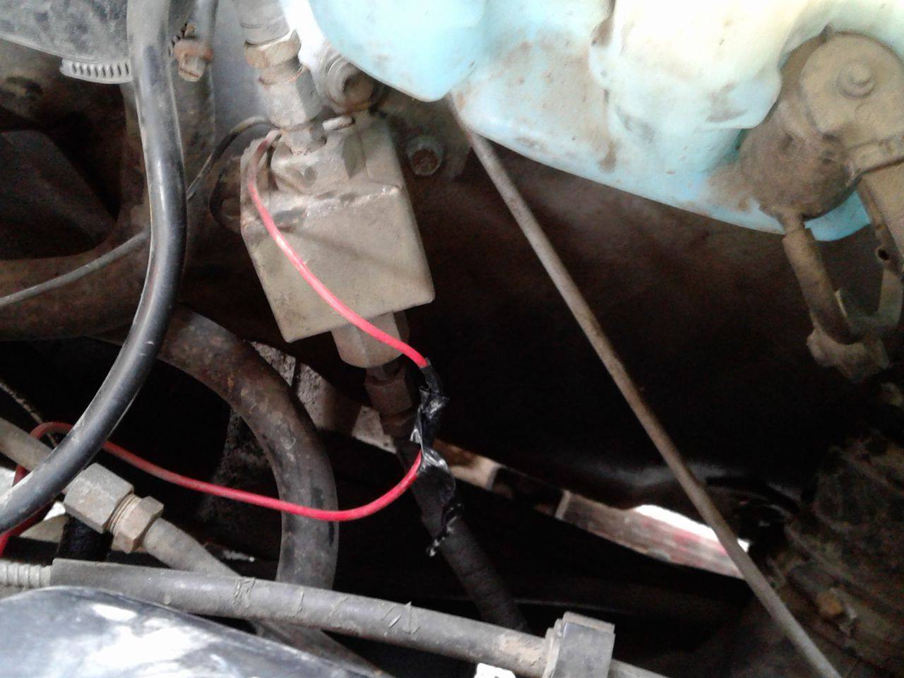

J'avais "remplacé" ma pompe de gavage, par une pompe électrique quand j'étais au Chili (y'avait que ça de dispo). Mais au final je pense que ça ressemble pas mal au principe d'une pompe Facet sur les V8.
Pompe Electrique
Pompe Electrique
Le fait est que depuis 2 jours elle ne fait plus de bruit (un petit tac, tac, tac) qu'elle faisait quand elle était alimentée après contact.
J'ai bien une tension dessus, donc je pense que la pompe a rendue l'âme.

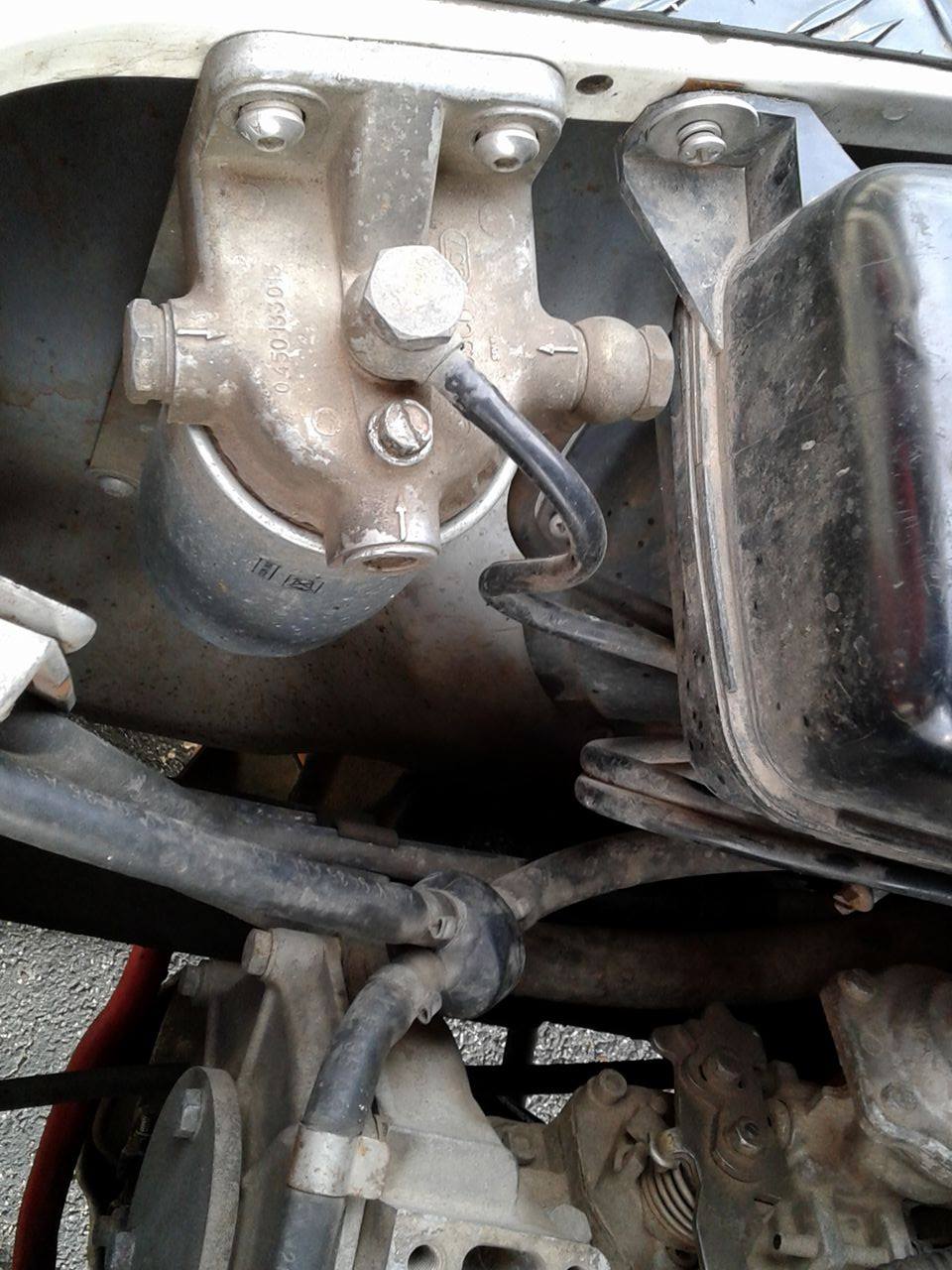

Quand j'ouvre ma vis au dessus de mon filtre GO j'ai rien qui sort
Vis filtre
Vis filtre
C'est donc que ma pompe ne fonctionne plus, et pourtant j'arrive toujours à rouler, j'ai juste l'impression que je consomme un peu plus par contre. Et c'est sur ce point que je ne comprends pas comment ça peut fonctionner :roll:

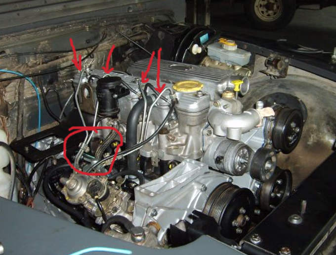

Et ensuite pour la changer ça n'a pas l'air bien compliqué. J'ai regardé le post de Mauresque à ce propos et on parle dans ce sujet de "durites haute pression" à retirer lorsqu'on la change. C'est quoi exactement ces durites HP?
Merci pour vos conseils :)
Re: Informations pompe de gavage 300 TDI
Flex a écrit :Et ensuite pour la changer ça n'a pas l'air bien compliqué. J'ai regardé le post de Mauresque à ce propos et on parle dans ce sujet de "durites haute pression" à retirer lorsqu'on la change. C'est quoi exactement ces durites HP?
ben ce sont les 4 "conduites" métalliques qui vont du cul de pompe à injection vers les 4 injecteurs, je te rassure, à l'arrêt, "no pressure" :mrgreen:
pascal30
Messages : 159
Message non lu par pascal30 »
Regarde les flèches rouges, ce sont les 4 conduite de GO...
Et elles passent devant la pompe de gavage, c'est... gavant !

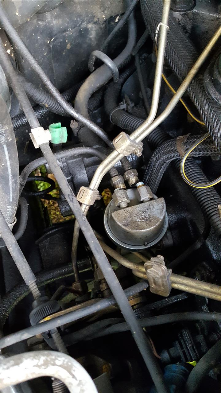

Comme je n'ai pas l'ancienne j'aimerai être sur du sens d'entrée et de sortie des durites.
Celle d'en haut est bien là durite qui vient du réservoir et celle en dessous va vers le filtre?
Entrée et sortie
Entrée et sortie
Merci ;)

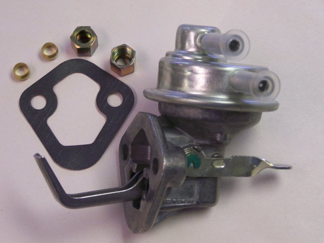

Messages : 14029
Elle n'a pas la même forme que la mienne......
Sur mon 300 Tdi, l'arrivée se fait en haut et c'est le bas qui va vers le filtre.
Il faut tester avec le doigt sur l'aspiration impossible de se tromper :
La pompe d'origine LR (on voit bien la flèche d'arrivée du GO) :
La shitparts anglaise est différente d'ou la question du raccordement :

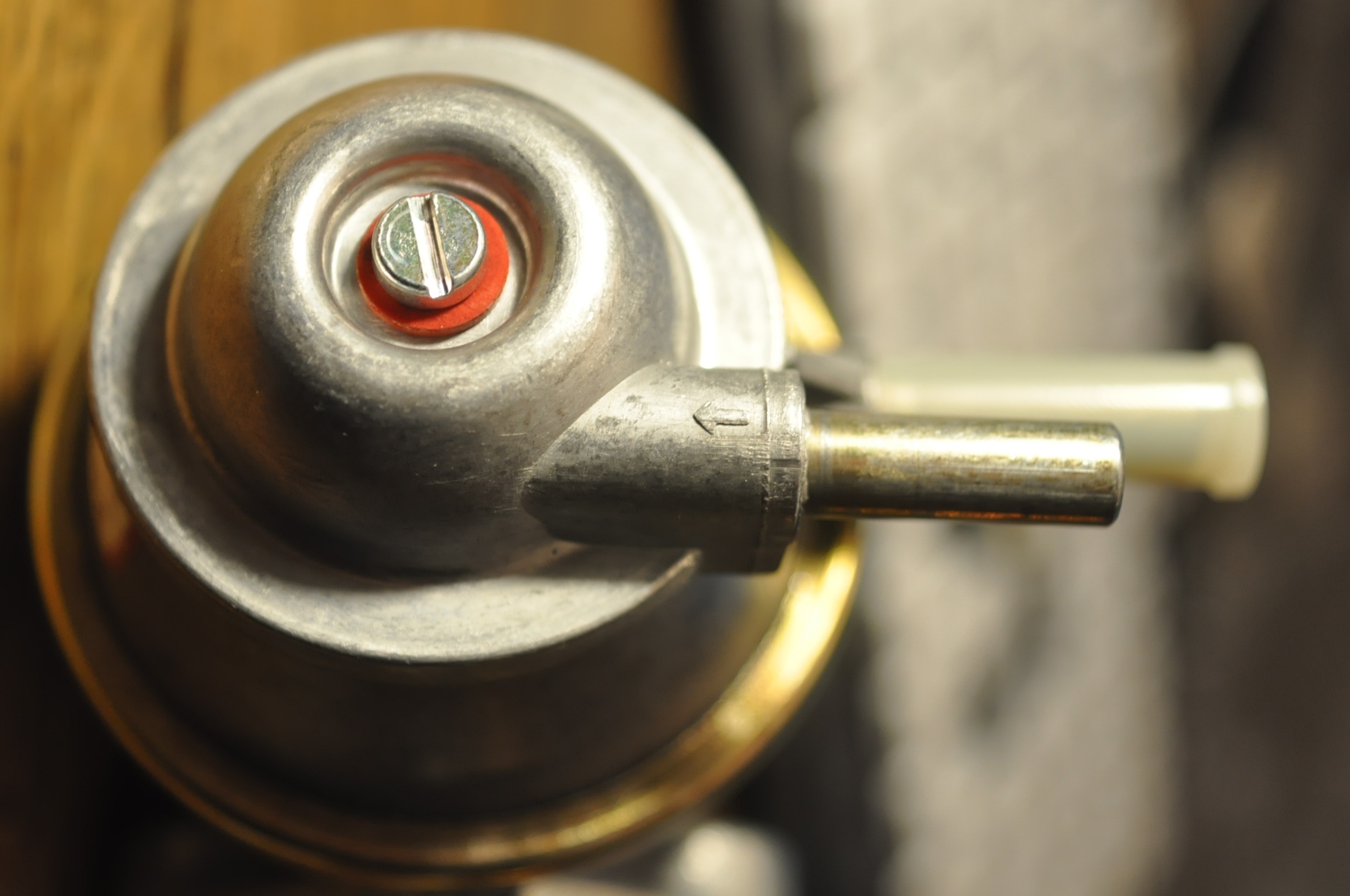

Salut , tu bouche un des tuyaux avec ton doigt et tu manoeuvre le levier , tu vas sentir si ça aspire ou ça refoule !!!
Flex
Messages : 65
Enregistré le : 29/06/2015 16:45
Message non lu par Flex »
Merci :) donc sur ce modèle (Delphi) c'est bien le haut qui aspire !
Oui, si tu regardes bien normalement sur les pompes Delphi, il y a une flèche qui t'indique le sens des fluides.
