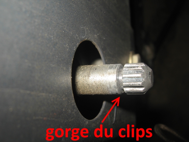

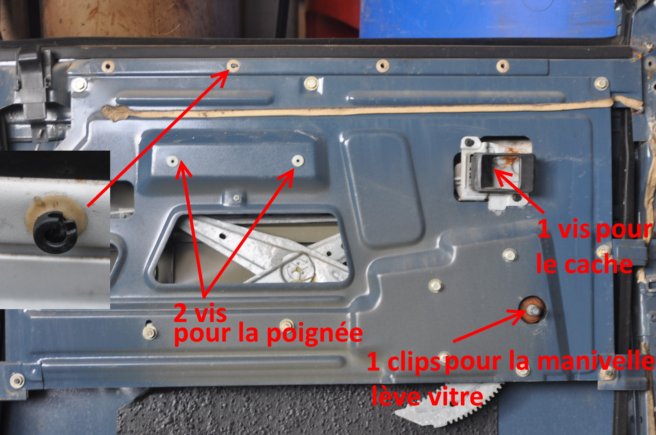

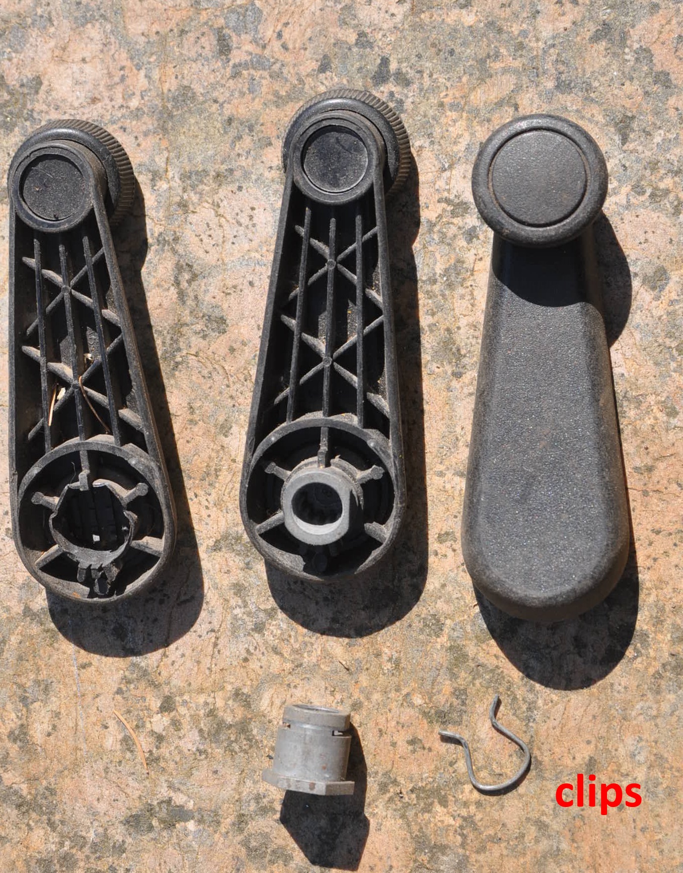

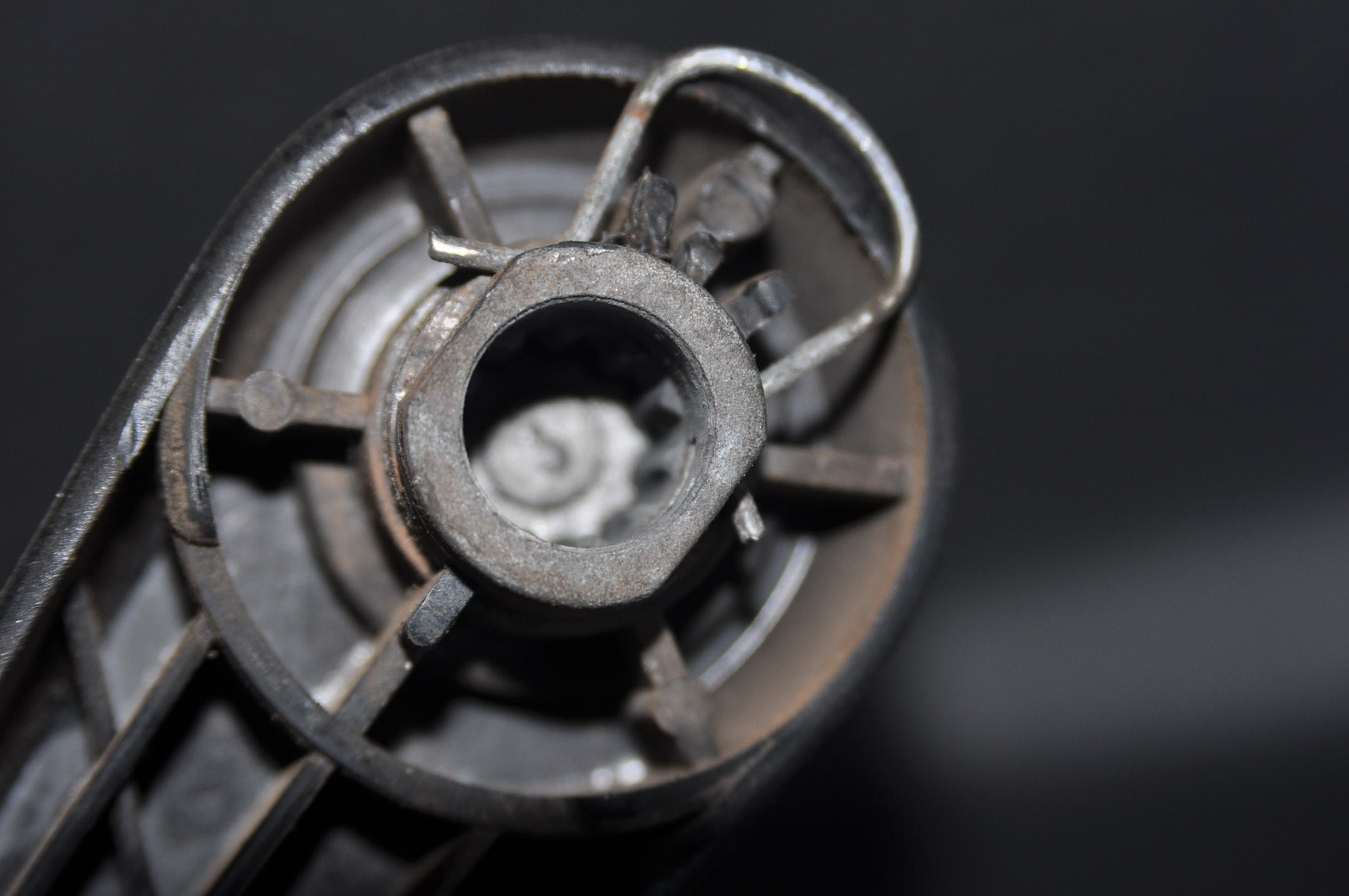

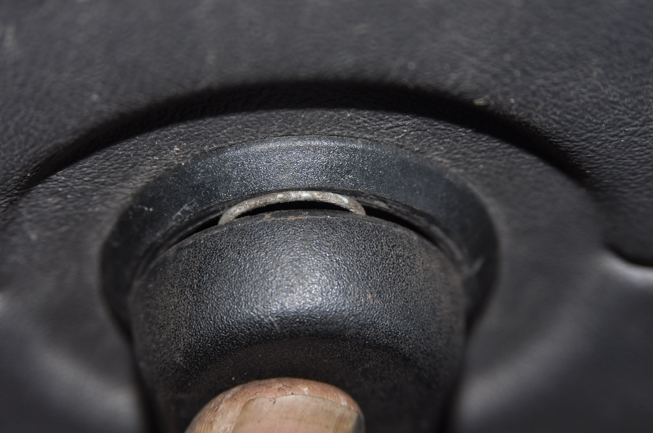

Cela tient par une agrafe... Il faut appuyer sur le rond en plastique noir de finition, et a l'aide d'un petit tournevis, pousser l'agrafe pour la sortir de sa gorge... Il y a sur l'axe cannelé du lève vitre une gorge dans laquelle vient se loger le clip de verrouillage... Mais tiens, je retrouve des photos toutes faites dans l'ordi sur le sujet, il doit donc y avoir un thème sur la faq. les manivelles. Puisque c'est là, démontage de la garniture. Pour la remise en place de la manivelle, il faut mettre le clip, puis vue la forme conique de l'axe tu remboites la manivelle avec sa rondelle de finition en la plaçant sur l'axe puis en tapant dessus légèrement le clip retourne dans son logement.
Tiens, vois ce thème: Crissement aux pieds de la place passager ??? pour le loquet du verrouillage de porte, car attention fragile, si tu t'y prends mal.
