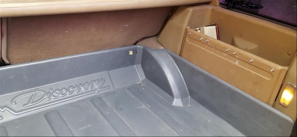

Je cherche la référence des cloisons latérales de coffre Discovery 1 (pas vu sur Microcat) :idea:
Ces cloisons se montent à la place des strapontins (aménagement trouvé sur un Discovery 300 TDI KILLY de Décembre 1998 qui avait des strapontins)
Cet accessoire était proposé par Land Rover à l'époque :!:
:wink:
En photo :

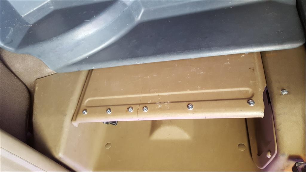

La vue de dessus de ce petit coffre (renforcé avec une latte en bois car fragile comme la plupart des plastiques Land rover) coté gauche :
Le bac de coffre de ce KILLY est un accessoire intéressant pour les chasseurs (ou transport d'animaux de compagnie ou gibiers) car étanche :

A défaut de trouver la référence des cloisons :sm1: j'ai trouvé celle du bac de coffre :
PART NUMBER: DA4183
Visible par exemple ici :
http://www.paddockspares.com/da4183-loa ... ery-1.html
La photo montre bien par ailleurs les deux cloisons de coffre recherchées :wink:

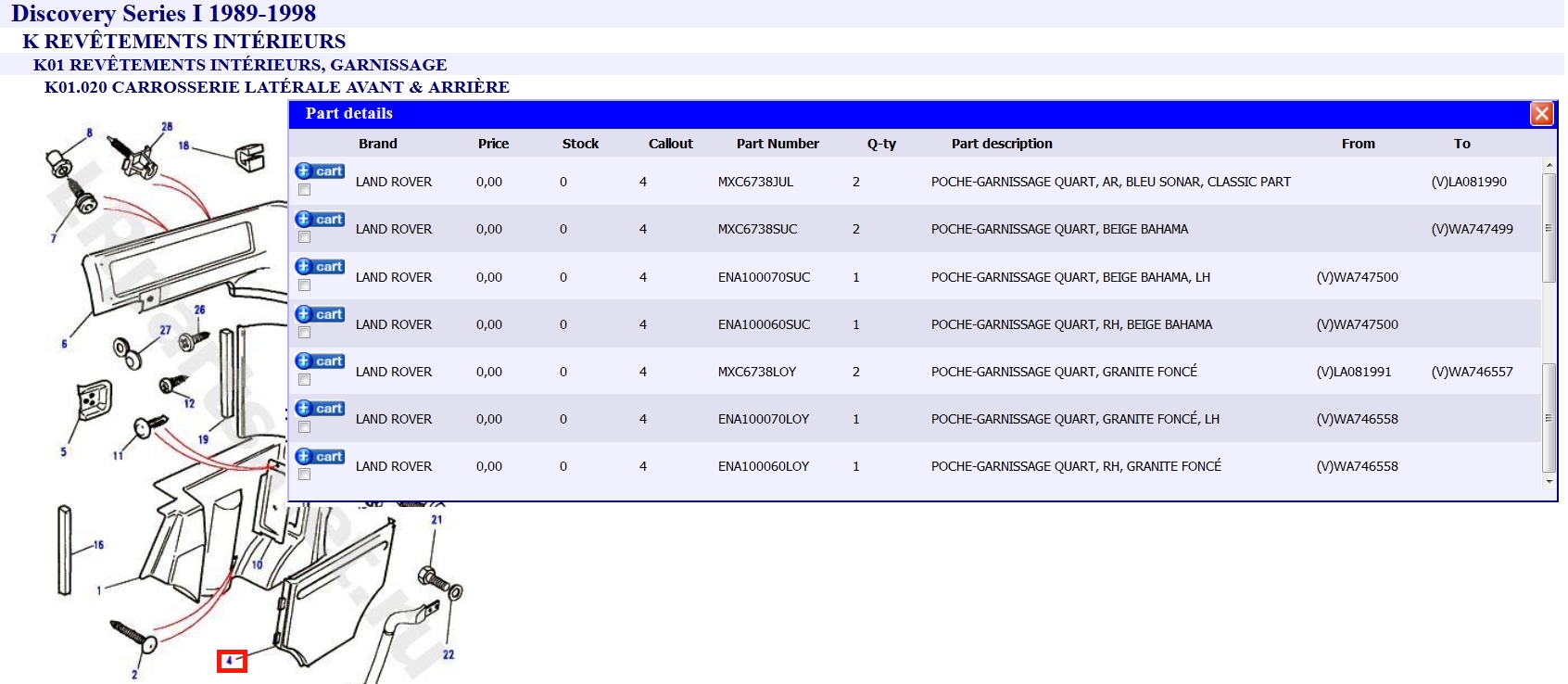

RR VM 1992 a écrit : Je cherche la référence des cloisons latérales de coffre Discovery 1 (pas vu sur Microcat) :idea:
Pourtant on le trouve sur microcat, avec plein de couleurs différentes. :wink:
En tapant une référence prise au hasard dans le lot: ENA100070SUC on la trouve chez BRITCAR, mais plus disponible chez Craddock ou LRdirect. :|

Pour compléter ce post attention les références des Disco 200 et 300TDI ne sont pas les mêmes :
MXC6738SUC : Garnissage Arrière Droit ou Gauche du Coffre couleur BEIGE BAHAMA Monté jusqu'en 1994 ( jusqu'au n° de série SALL ... LA 081 990)
ENA100070SUC : Garnissage Arrière Gauche couleur BEIGE BAHAMA 300 TDI
ENA100060SUC : Garnissage Arrière Droit couleur BEIGE BAHAMA 300 TDI
Les dealers ne se battent pas pour les proposer ; un français les propose à un prix raisonnable toutefois :
https://www.land-service.com/2237-discovery-1-tdi-300
:wink:
Eclaté pour le 200 TDI (symétrie des cloisons G ou D) :
