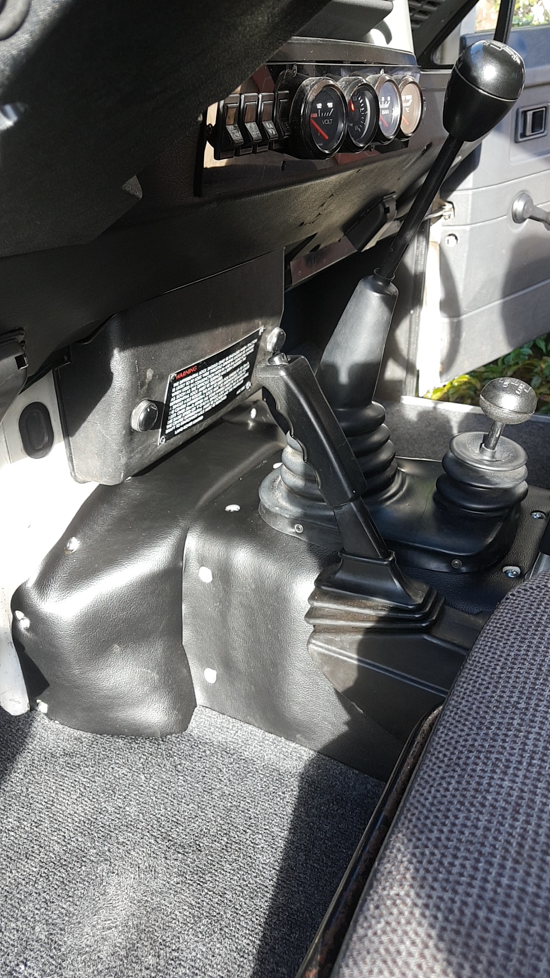

Bonjour a tous,
Je voulai vous partager l'experience que j'ai eu a insonoriser le tunnel de boite de mon land rover 90 2,5LTD de 1989.
Pour cela jai utilisé :
- simili cuir 4mm ep
- feutrine 4mm ep
- colle néoprène
- cutter
- emporte pièces
Voici qielques photos :

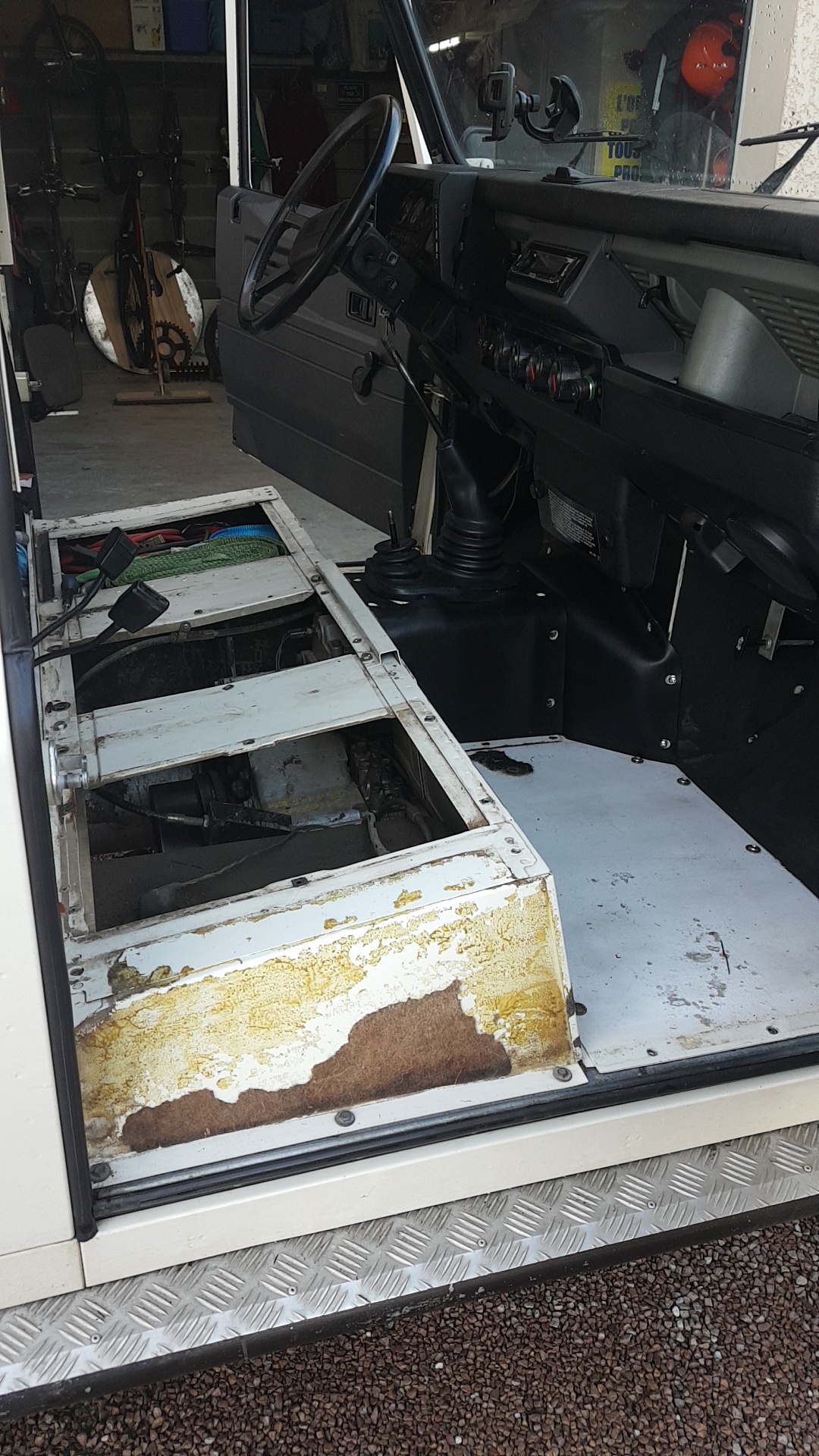

Salut ; Joli ! il ne te reste plus qu'a faire la mème chose sur le tablier , le coffre a sièges , les planchers .........
- Messages : 13928
Re: Insonorisation tunel de boite
Perso, comme le Def n'est pas étanche aux éléments extérieur....j'ai viré tout ce qui retient l'humidité.
Cela a comme avantage de voir la corrosion apparaître dès le début du mal et de prendre des actions correctives.

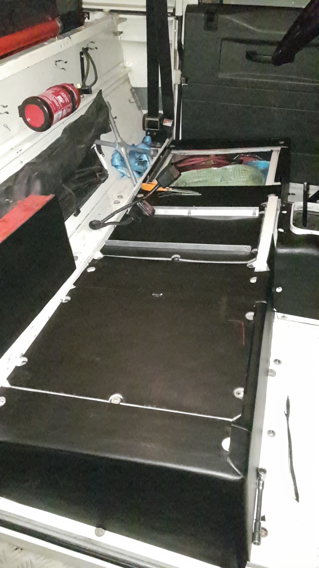

Je vien de finir l'insonorisation tablier et coffre sous les sièges, le résultat est flagrant au niveau du bruit

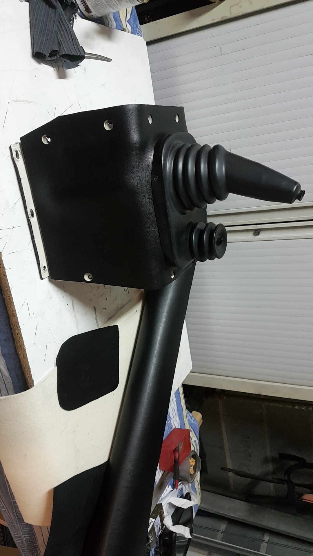

Beau travail, tu utilises un emporte pièce pour découper les passages de vis dans le matériau isolant ?
