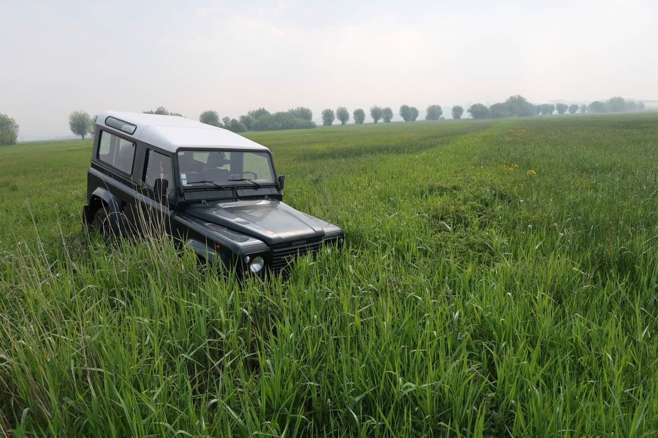

Je suis embourbé à quelque km ou sud de Carentan.
Je n’arrIve pas à faire déplacer les agriculteurs du coin pour me tirer.
Recherche Landiste pouvant me tirer. J’ai une sangle.

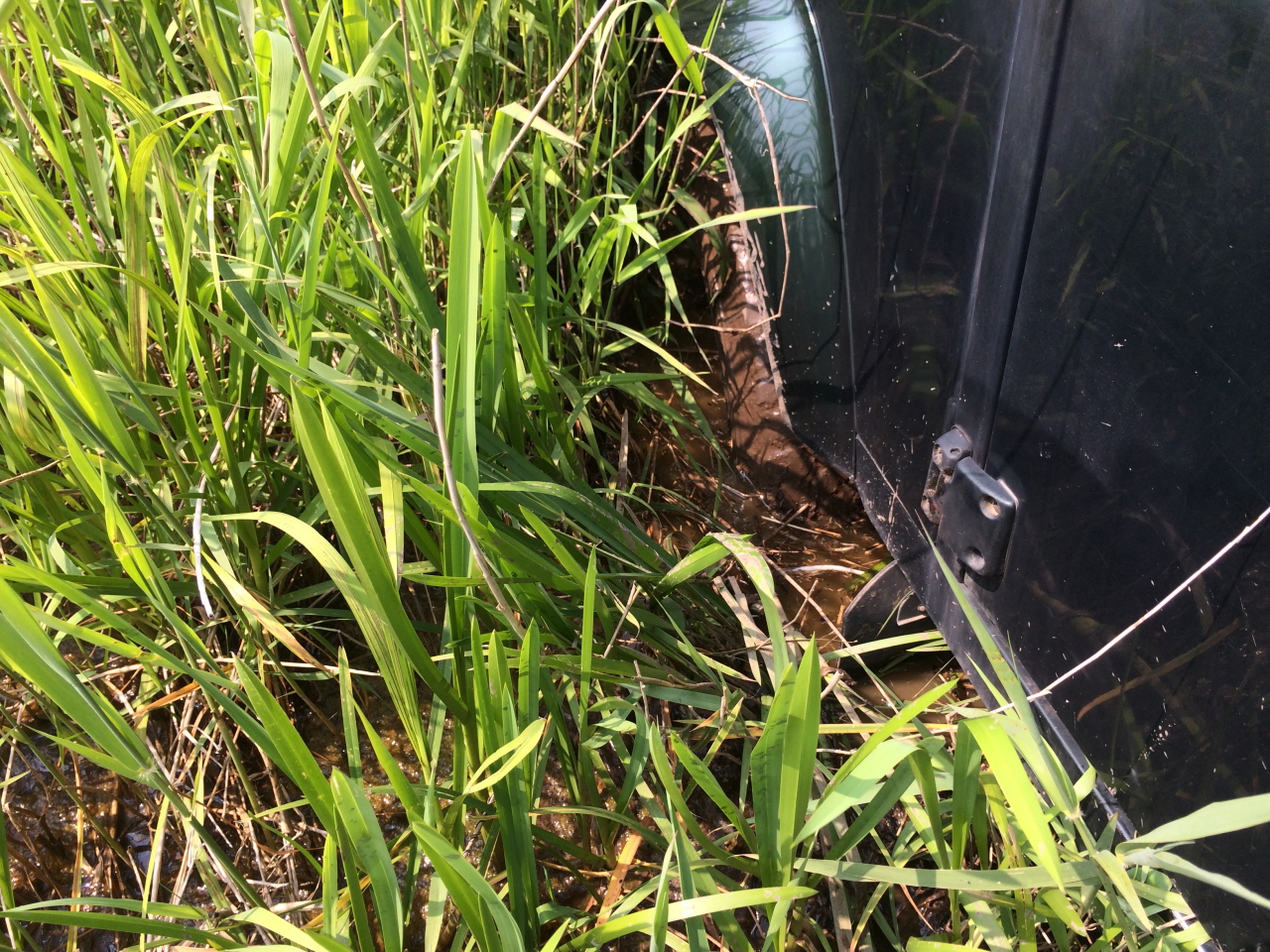

Un des problème est que je me suis planté dans de la vase à l'avant, avec un croisement de pont. La roue avant gauche étant nettement plus enfoncé, ce qui fait que la roue arrière droite n'a plus assez de poids. Les roues arrières sont sur un sol mi dur très humide avec très peu d'adhérence. Si la roue tourne elle s'enfonce rapidement.
Donc les roues arrières n'ont pas assez d'adhérence pour sortir les roues avant, surtout celle de gauche de la vase.
Quand ma femme m'a indiqué que lors d'un essai j'avais trois roues qui tournaient, dont alternativement des roues arrières, j'ai compris que cela pas être facile
Dégonflage de pneus (sauf avant gauche) à 1 bars en vérifiant la pression, j’aurai pu aller à 0.6 bars avec les O/R. Sans effet, aucun. Levage des roues arrières pour mettre des cailloux, des morceaux de parpaing etc..... sans succès, car à force d'essais, les roues avant s'étaient enfoncées encore plus.
On a mis du dur derrière les roues avants, comme on a pu.... mais bof.... Après sondage, comme il était clair que la roue avant gauche était dans la vase jusqu'au moyeu et que le levage au cric LR dans la vase....bof bof.... stop. Trouver un tracteur ou un 4x4 pour me tirer est devenu une priorité.

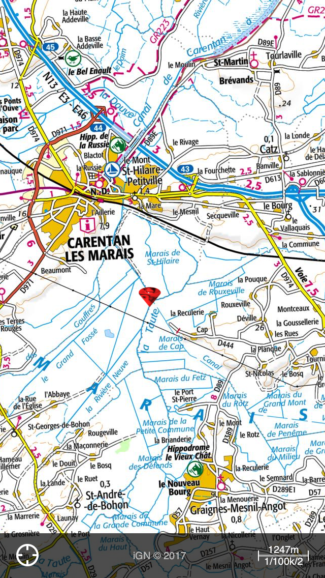

En même temps, tu y allais gaiement vers l'herbe haute et pour cause...
Faut dire aussi que dans ce coin précis de "La Taute", tu étais pile dans l'axe de "la rivière neuve", à la limite entre "le Grand Fossé", " le Marais de Cap" et le "Marais de Saint Hilaire"
