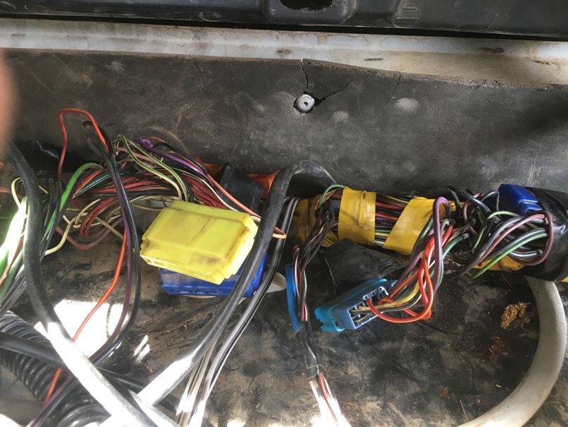

J'ai trouvé à l'arrière gauche et droite l'arrivé des paires:
Il n'y a que les deux paires avant qui sont connectées sur le boitier:
Et voici le bord..... derrière le tableau de bord:
Je suis donc désespérément à la recherche des paires AR droit Noir/Vert Noir/Bleu et AR gauche Noir/Jaune Noir/Orange.
Si quelqu'un a une idée où se cachent l'arrivée de ses paires audio ?? :mrgreen:

Bonjour, j'ai trouvé :wink:
Peut-être que ma découverte en aidera d'autre.
La connectique (Grise) des deux HP arrière se trouve en attente dans le compartiment moteur, à droite, sous le bol d’expansion du liquide de refroidissement.
Me reste plus qu'à faire le câblage jusqu'au tableau de bord.
