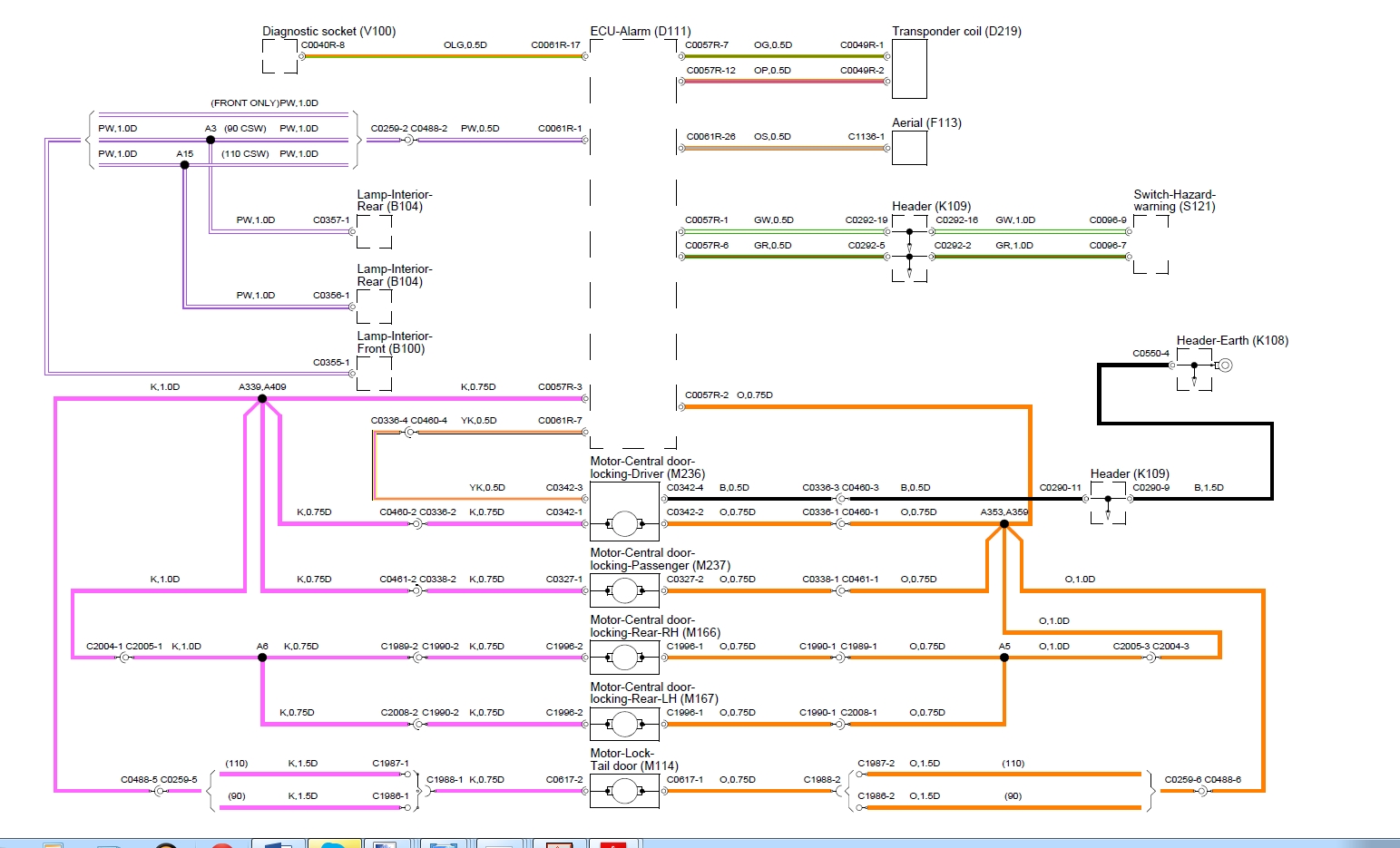

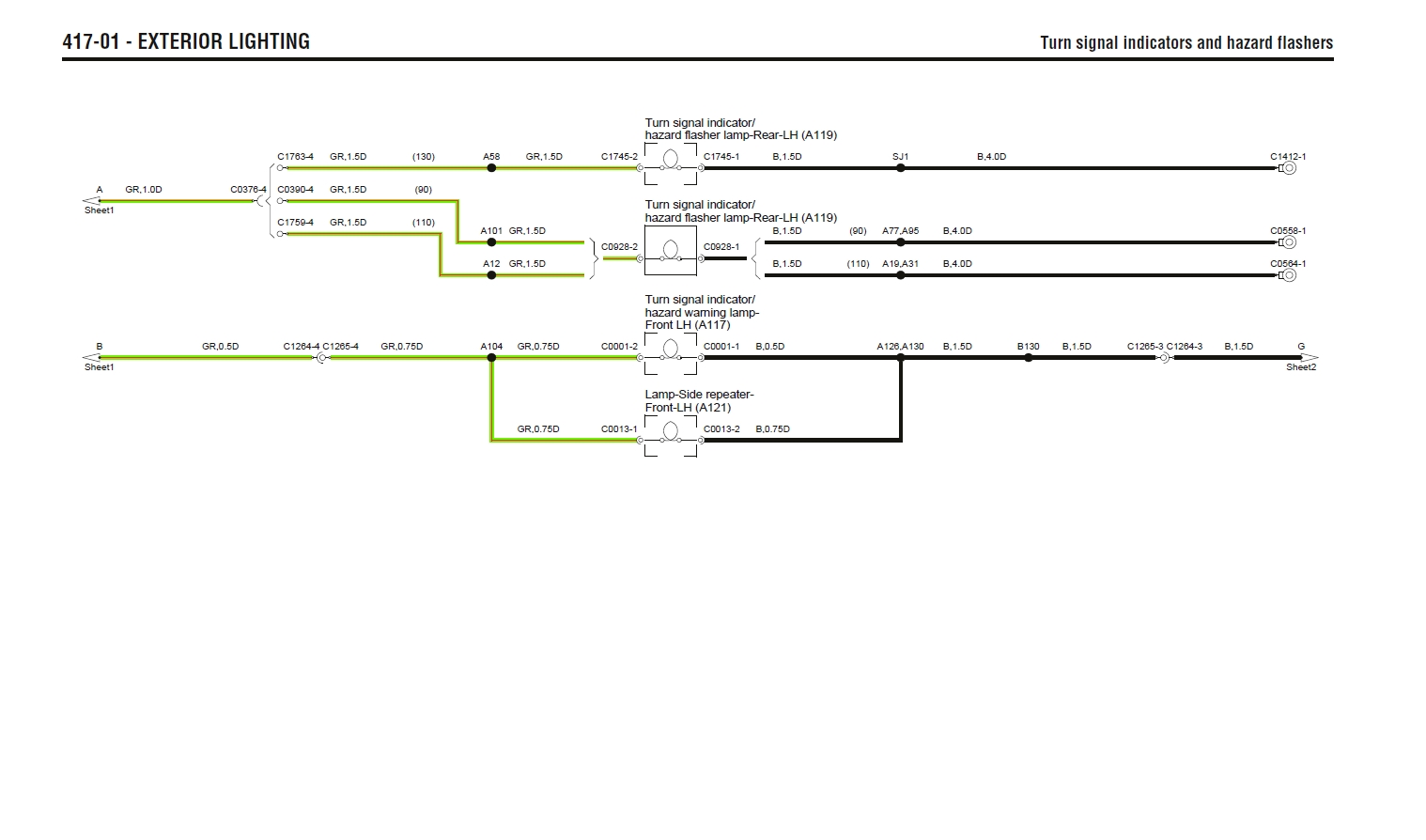

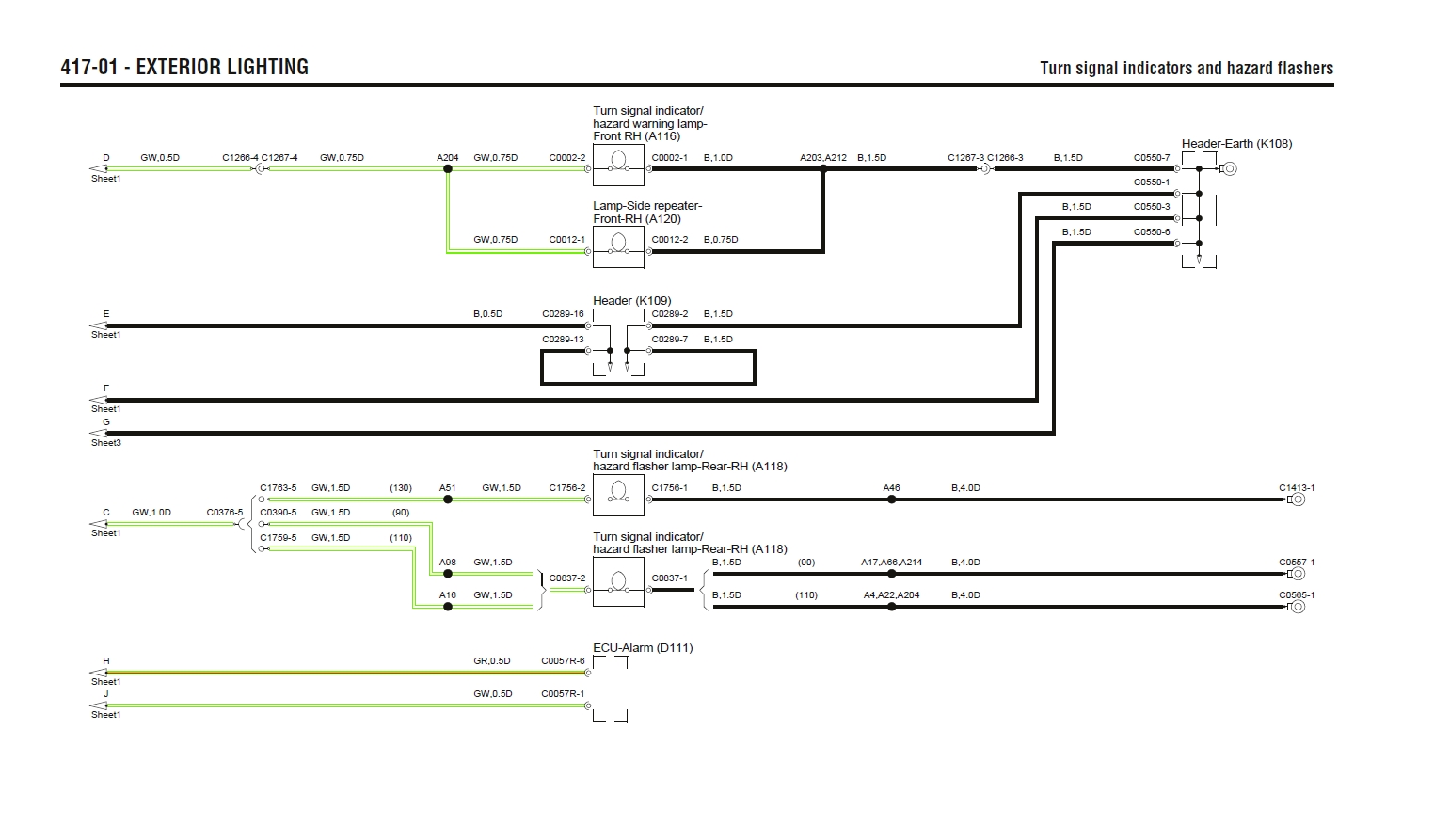

Salut, bievenueMarcB a écrit : Si quelqu’un à connu les mêmes symptômes peut-il me dire si ça c’est aggravé dans le temps?
Dans un premier temps, vérifie l'état des contacteurs de portes et de capot, il est possible que l'un d'entre eux est en défaut. Pour les clignotants contrôle les fusibles, le bouton de warning, la centrale, le support de la centrale...
1) 2) 3) A+
