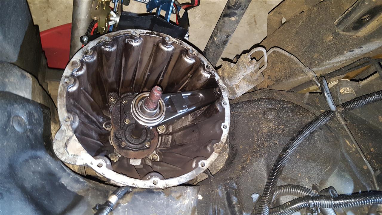

A titre d'exemple sur un 300 TDI de 220 000 km la fourchette était toute fissurée prête à casser.The Pater a écrit :.../....
Ta fourchette d'embrayage ? Quel état ?
Donc remplacement impératif (car c'est une panne immobilisante) par une neuve renforcée :

Pour la fourchette effectivement thème très souvent abordé et faisant parti des top 5 des pannes des def jusqu'au 300 inclus. vois : viewtopic.php?p=48998#p48998 et celui là pour les liens viewtopic.php?p=102508#p102508

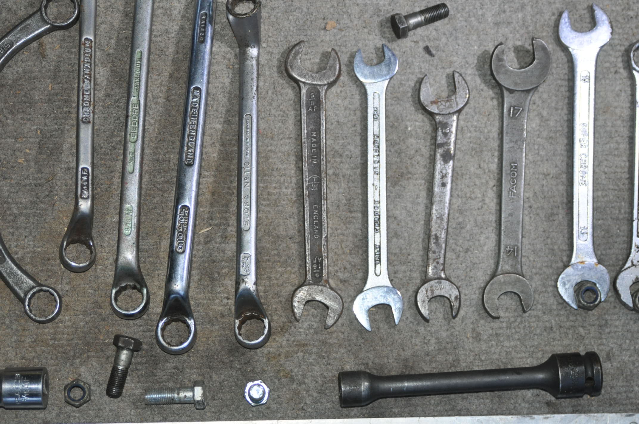

En terme d'outillage après avoir revu les liens reçus:
- Burin et massette
- kit de clée de 6 à 27 idem pour les douilles cliquets
- Clée a oeillet à cliquer 13 et 14
- Douilles 12 pans 13 et 14
- Clée en 9/16 pour les pas impérials
- Clée plate 30 et 32 pour la vidange de la Boite de Vitesse et 30 pour les jambes de force
- Douille Torx T55
- Grosse douille pour démontage moyeux
- Cric Hi-lift avec housse et cric bouteille 10T (Le tube du High-Lift sert de bras de levier pour le cliquet si besoin)
- Arrache rotule
- jeu de tournevis miniature
- Collier Rilsan et scotch américain

Holà, tu oublies des clefs en 9/16......Mathieu 300 TDI a écrit : - kit de clée de 6 à 27 idem pour les douilles cliquets
Il y a des écrous et vis au pas impérial sur le Def !

Salut, je trouve leur caisse a l'image des anglais; Il manque un peu de grosses clefs, genre clef a griffe pour démonter les rotules des barres, ou grosses clefs pour les tirants de pont, ou pour la biellette pendante sur le boitier de DA genre 35 ou 34 selon, certes un marteau et un burin peu dépanner. La douille spéciale de 9/16 est indispensable et ne figure pas dans la liste; non plus les clefs plates à cliquets de 14 et 13. Les douilles 12 pans de 14; 13 ou 9/16 pour le démontage des étriers ou des bols, avec un bon tube en guise de rallonge, car soit les vis de bol ou soit les vis d'étrier ou soit les vis d'arbre de transmission, peuvent être super galère a démonter, sans les bonne clefs les deux première étant montè au frein filet...The Pater a écrit :
Voilà voilà.

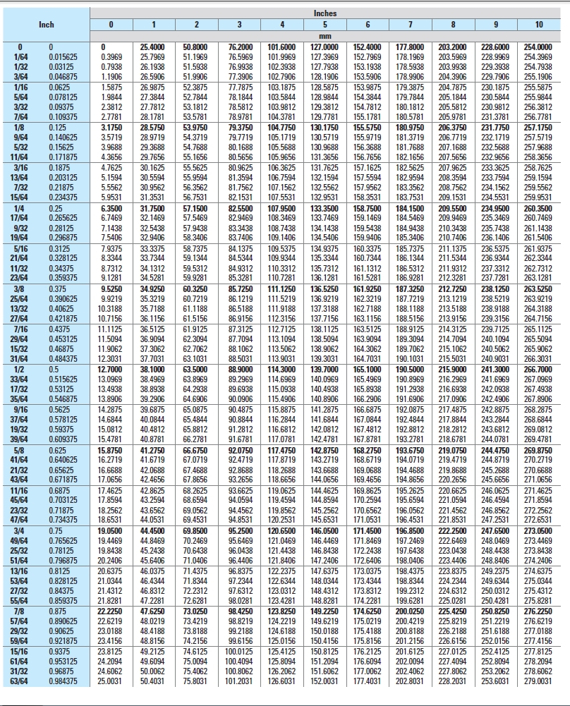

La collection de 9/16 avec la douille rallonge en bas à droite. Sinon un 14 usé équivaux a du 9/16 ou 9 x 25.4 / 16 = 14,28mm
Puisqu'on est dans les conversions, un tableau pour résumer tout ça : A+
