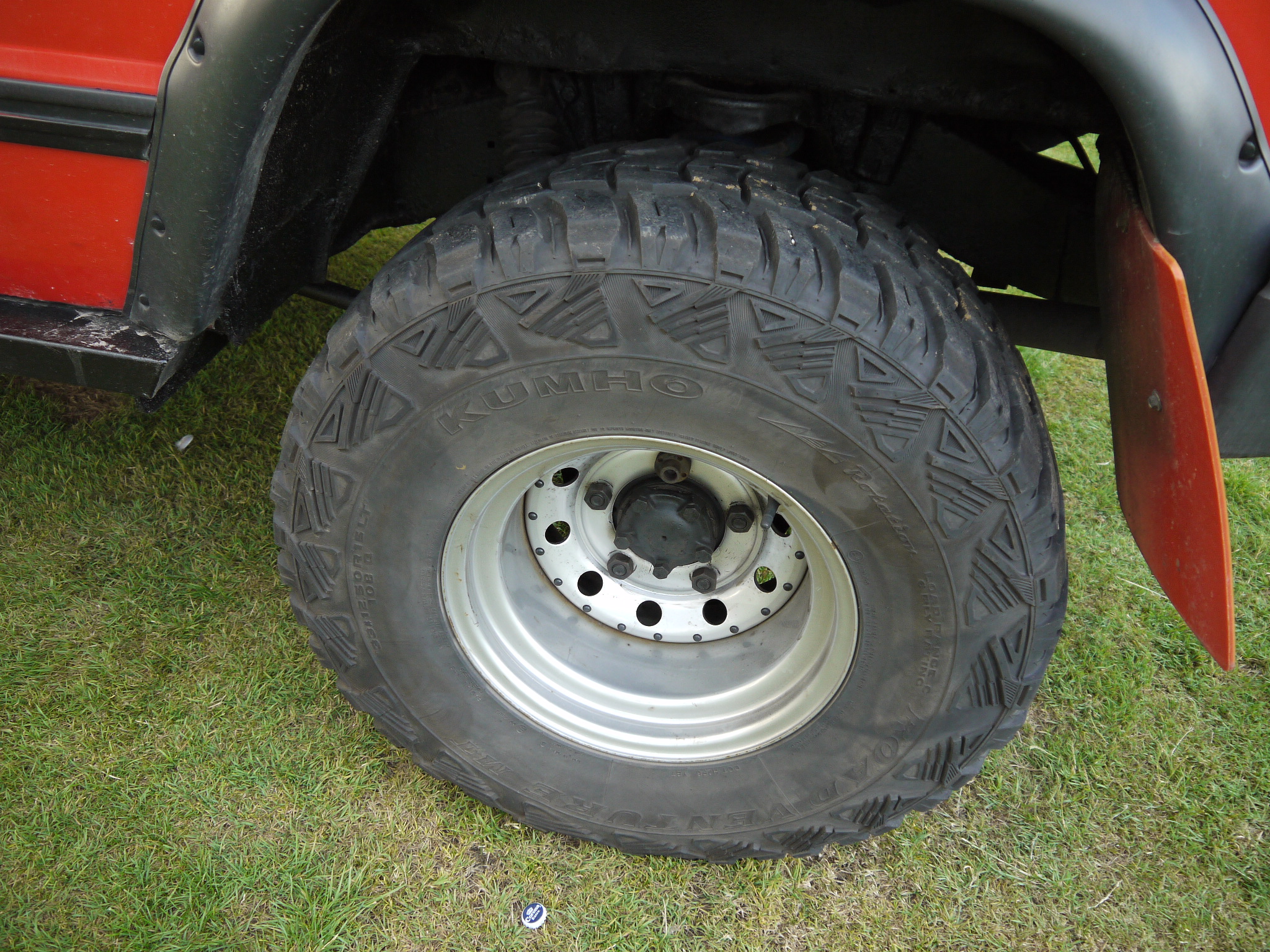

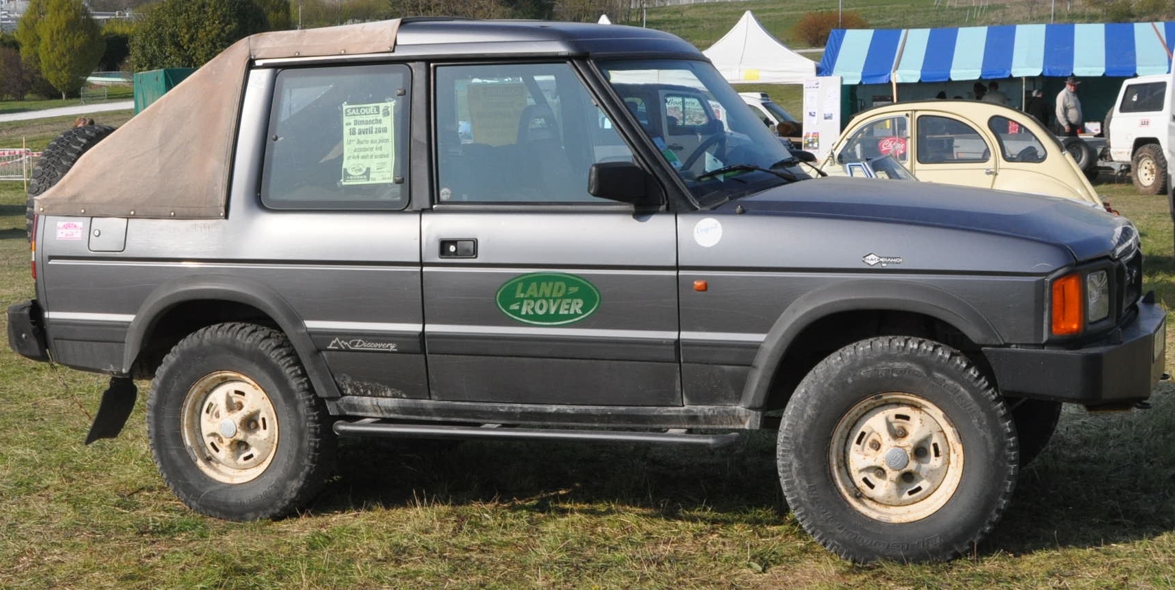

Certain procède a une découpe des ailes afin de pouvoir monter des 750x16. Pour la finition des élargisseurs d'aile en plastique comme les def. Certes tu peux surélever un peu...

Merci lolo donc si je comprends bien je mets des elargisseurs d’ailes après avoir fait ma découpe d’aile et donc mes roues en 750x16 doivent passer facile ? J’ai besoin de mettre une rehausse d’amortisseurs de 5 cm ou pas?LØLØ a écrit :Salut,

les disco camel trophy était monté en 7.50x16 sans rehausse
ils avaient une découpe de carrosserie de l'aile arrière par contre
si tu rehausse ça ne frottera plus en utilisation normal mais en croisement ça va refroté
