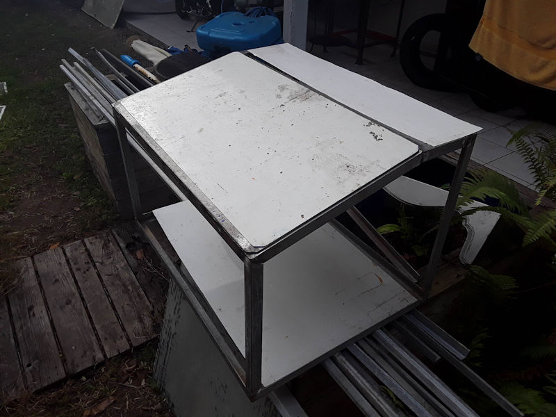

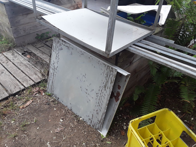

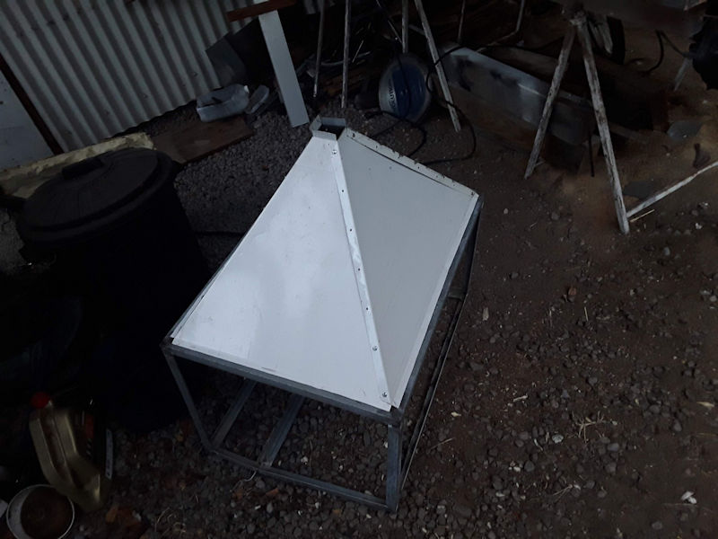

J'ai commencé par faire un châssis en cornière de 20 mm
Les tôles proviennent de frigo et de gazinières. Préférer les gazinières, la tôle est plus épaisse que sur les frigos. :wink:

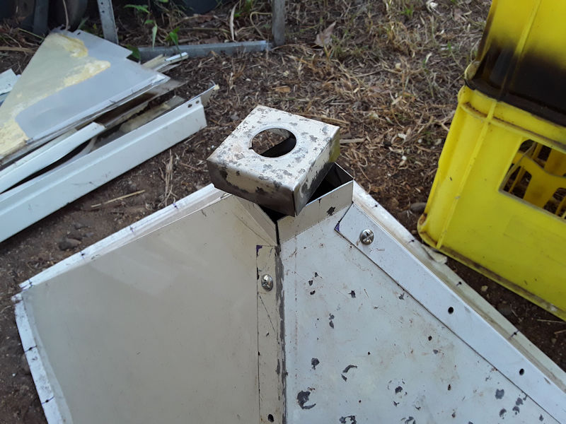

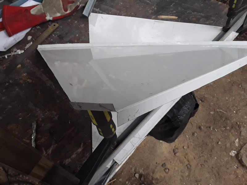

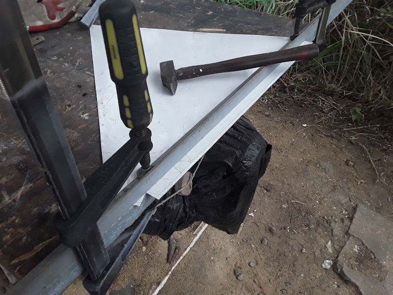

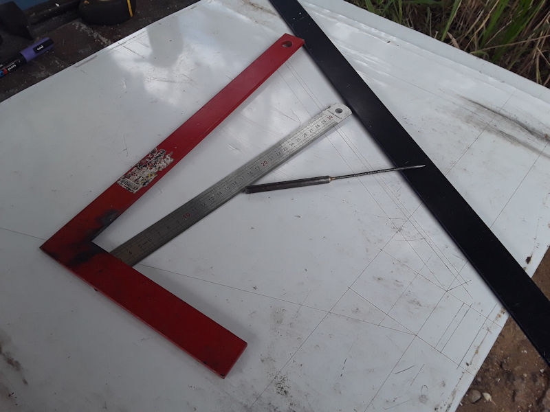

La trémie qui va récupérer le sable à demander un peu de cogitation, les différents angles étant un peu difficile à trouver.

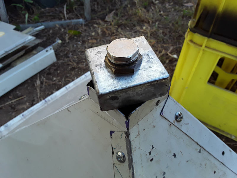

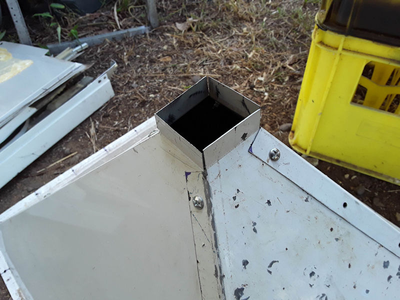

Le sommet de la trémie se termine en carré, on verra pourquoi plus tard.

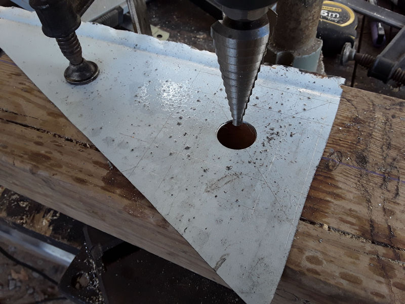

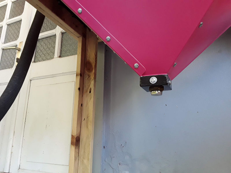

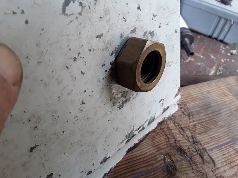

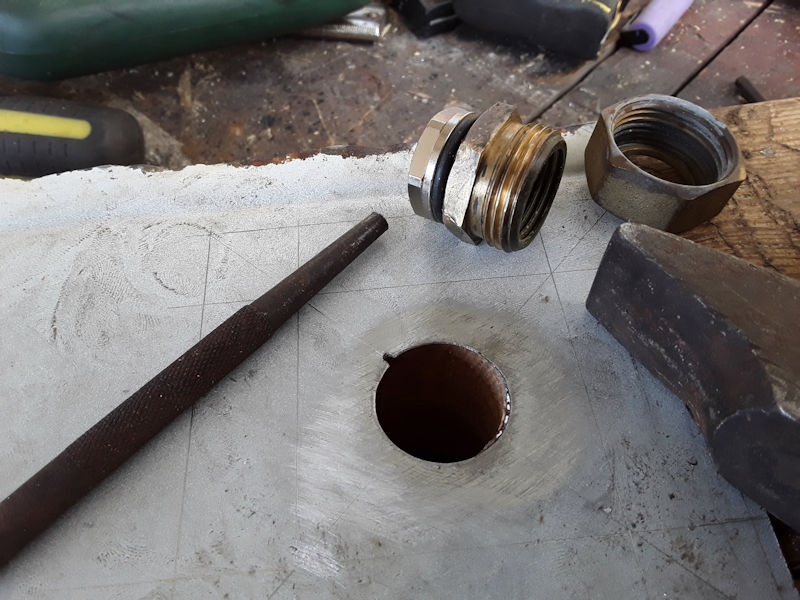

Je fabrique un bouchon pour la vidange du sable. Pour se faire, un bout de tôle, un mamelon mâle/femelle 20/27-15/21 et un bouchon en 15/21.
La petite entaille sur le bord du trou va me permettre de créer un filetage en déformant la tôle un peu en avant et en arrière pour visser le mamelon.
Et voila.
Je découpe en forme carré, je rabats les côtés, je soude et ça s'adapte sur le sommet de la trémie.

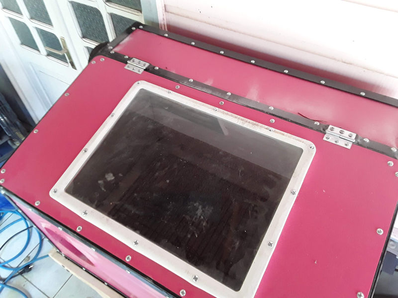

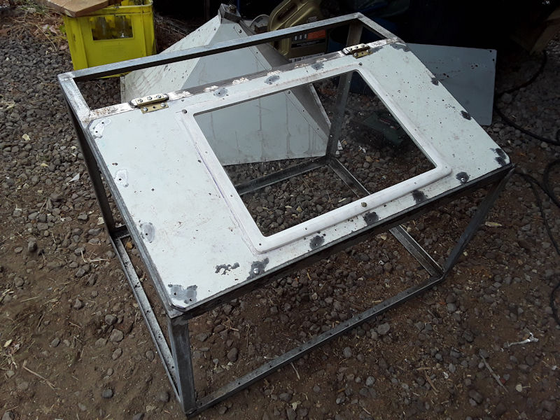

Deux charnières pour faire l'ouverture et pour la vitre, une clayette de frigo en verre. Attention pas de plastique, ça se raye trop vite avec le sable et devient opaque.

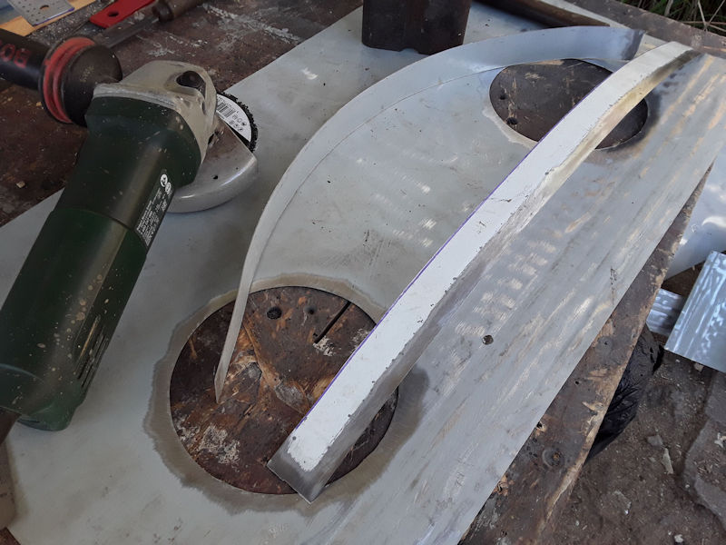

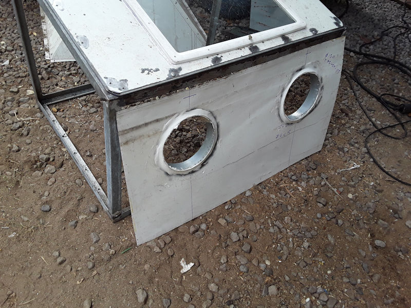

Deux grandes ouvertures pour passer les mains. La bande de métal sera pointée autour des ouvertures et serviront à fixer les manchettes des gants.

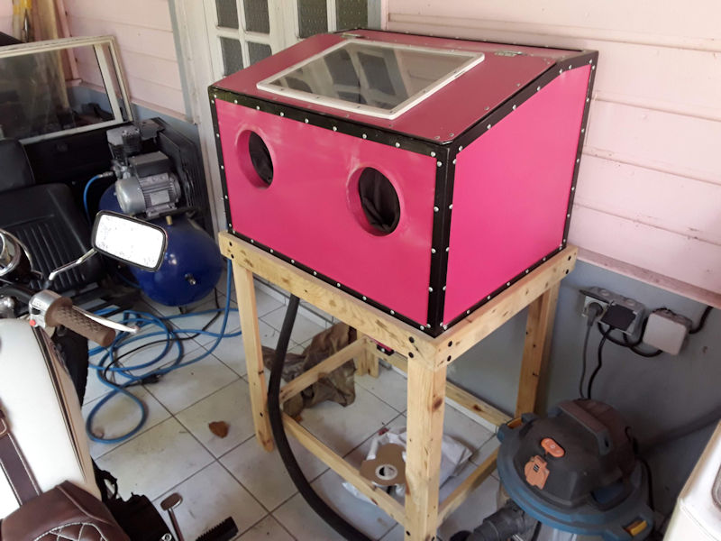

Assemblage terminé après un coup de peinture. Le support est réalisé en bois de palette.

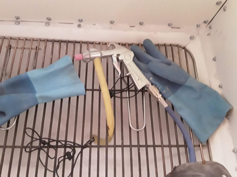

Une grille de BBQ qui traînait par là trouve sa place à l'intérieur. Une paire de gants en gros caoutchouc et le pistolet de sablage (20€)

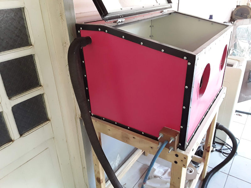

Sur un côté, l'aspiration (gros aspirateur de type "bouffe tout" et l'arrivée d'air comprimé réaliser avec deux pièces de bois. Le fait que la cabine soit en dépression permet de travailler sans masque.

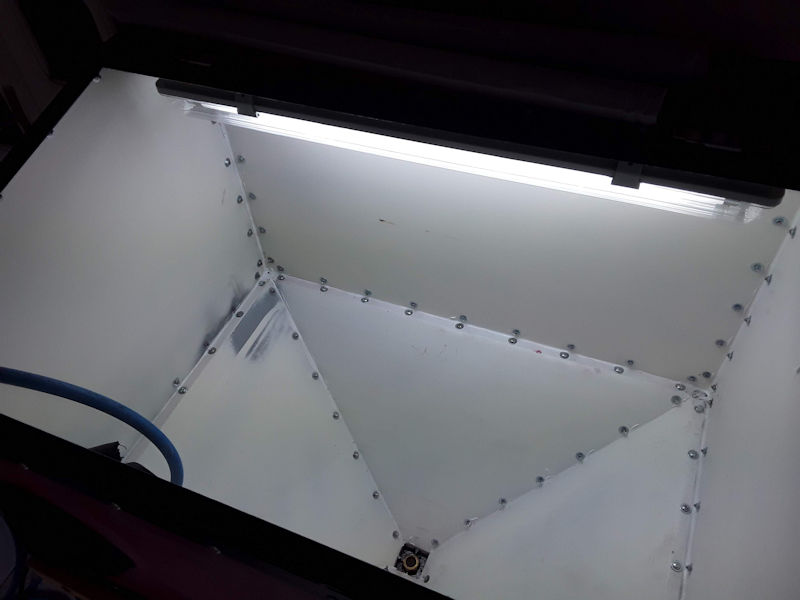

La vidange une fois en place.
Un éclairage est indispensable sinon, on y voit rien quand on sable. Idem pour l'aspiration. J'ai mastiqué tout les angles pour prévenir les pertes de sable.

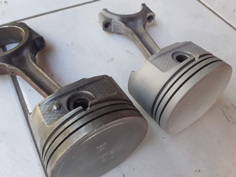

Premier test : Un piston avant et après sablage.

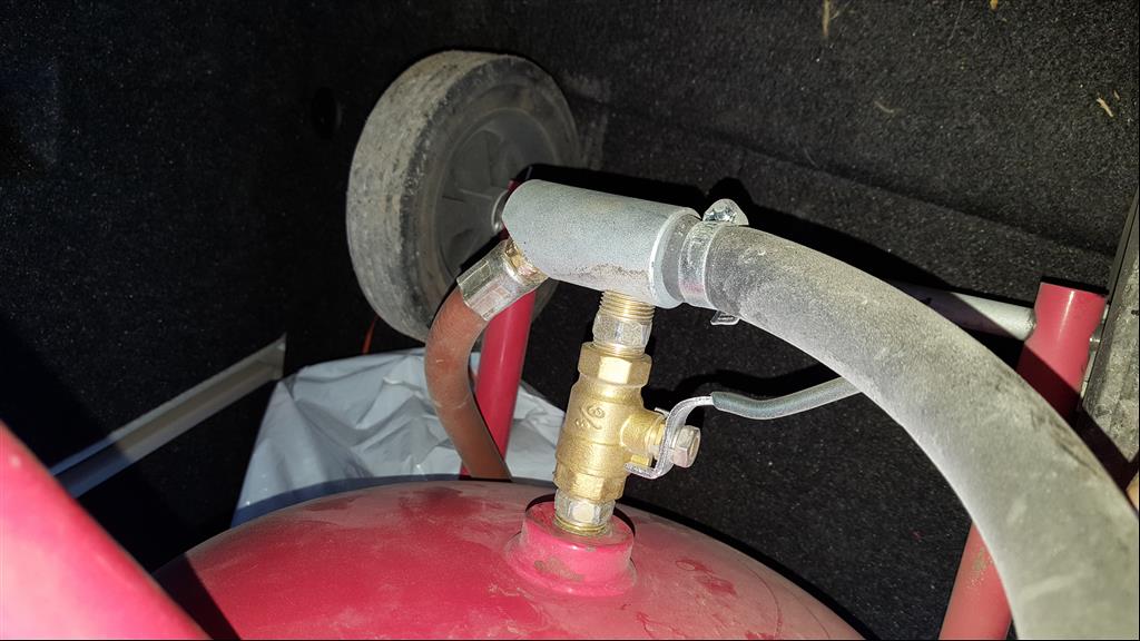

La plupart sont réalisée à partit d'une bonbonne et le sable est perdu....
Exemple de la mienne :
Très utile pour remettre à neuf des surface oxydée ou très sales...

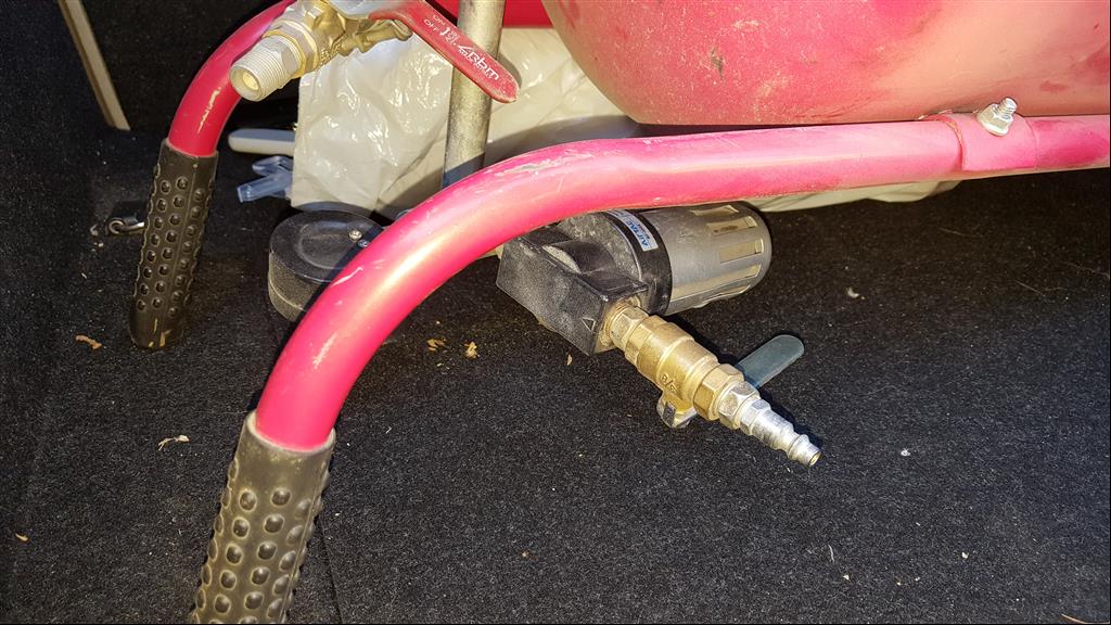

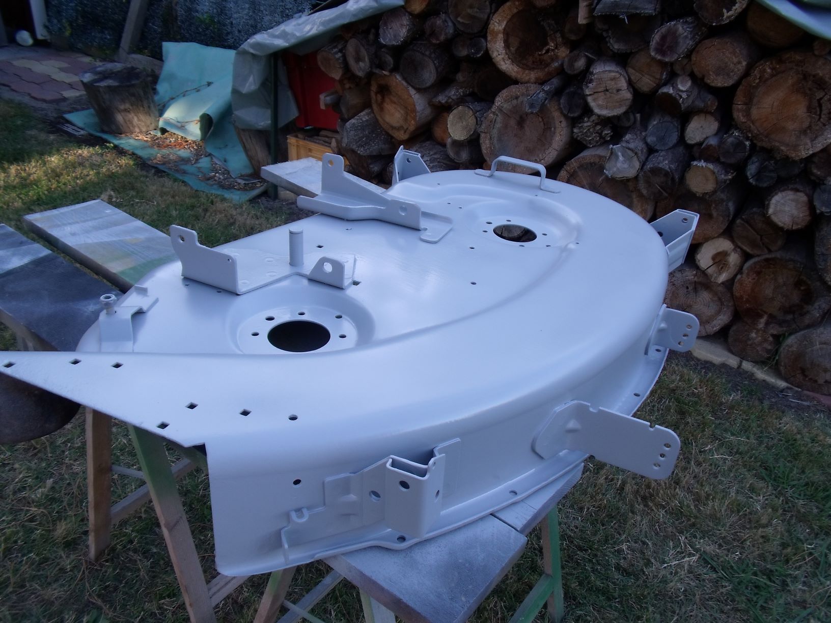

Chapeau bas , superbe réalisation . Il faut avoir beaucoup de courage , de patience , de temps et d'outillage pour faire ce genre de sableuse. Pour ma part je me suis dégonflé et j'ai opté pour l'achat d'une sableuse basique de chez C2M que j'ai amélioré (automatisé) . Choix personnel pour la polyvalence ,on peut tout faire même de l'hydrogommage. C'est à sable "perdu" ou presque mais vu le prix du sable (Rugos ou Archifine) ce n'est pas gênant.
A noter que pour faire du sablage il ne faut pas perdre de vue qu'il faut un compresseur avec un très gros débit, la taille de la cuve c'est secondaire . J'utilise un compresseur de 1300 l/mn pour une buse de 3.5 mm maximum.
On peut faire de la très grosse pièce comme de la petite . Sablage d'un carter de coupe placé dans une remorque (protégée intérieurement) pour récupérer environ 2/3 du sable . Sur la photo , immédiatement après le sablage peinture à l'apprêt phosphatant .

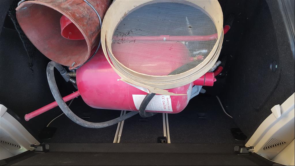

L'idéal étant d'avoir les deux types de sableuse.
Une cabine pour les petites pièces et ne pas perdre son sable ou ses microbilles de verre et une sableuse pour travailler en extérieur pour les châssis ou les grosses pièces.

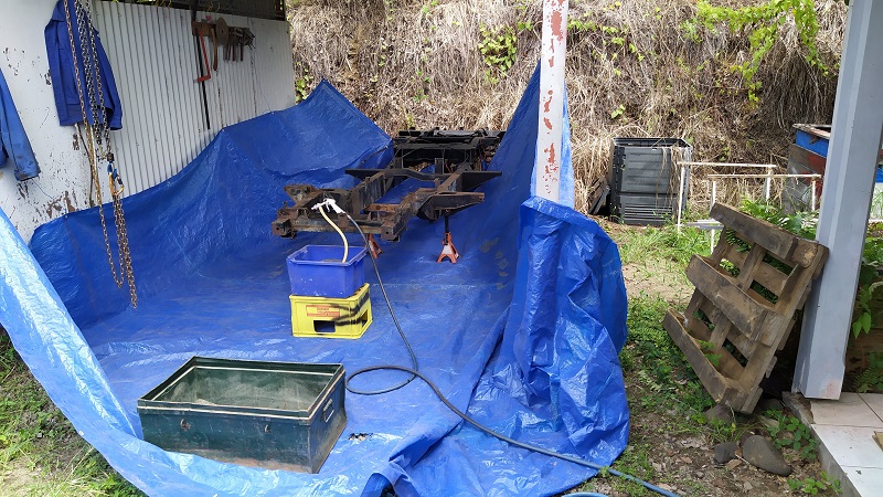

En utilisant une grande bâche, il y a moyen de récupérer une bonne partie de son sable. C'est comme ça que je procède et je dois bien récupérer dans les 90% du sable.
De plus, en extérieur, j'utilise du sable gratis. Il suffit d'aller voir une entreprise de sablage et de leur demander si on peut récupérer leur sable usagé. Un coup de tamis plus tard, vous avez votre stock de sable. :wink:
