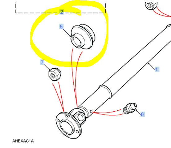

J'aimerais savoir comment ce change le soufflet d'arbre de transmission arrière car le miens est ouvert.
Merci de votre aide et réponse. :mrgreen:
Messages : 14030
Re: Changement soufflet arbre transmission Def TD5
Tu démonte l'arbre et l'arbre se désassemble au niveau de la cannelures. Tu peux ensuite changer le joint.
Pour l'arrière n'oublie pas de bien ré-aligner les deux cardans selon les repères.

Tu peux ne démonter qu'un coté, puis tirer sur le coté ou il y a le soufflet.
Tu lèves légèrement une roue avec le cric, juste histoire de la faire tourner et toujours avoir les écrous de cardan du bon coté pour un accès facilitant leur démontage.

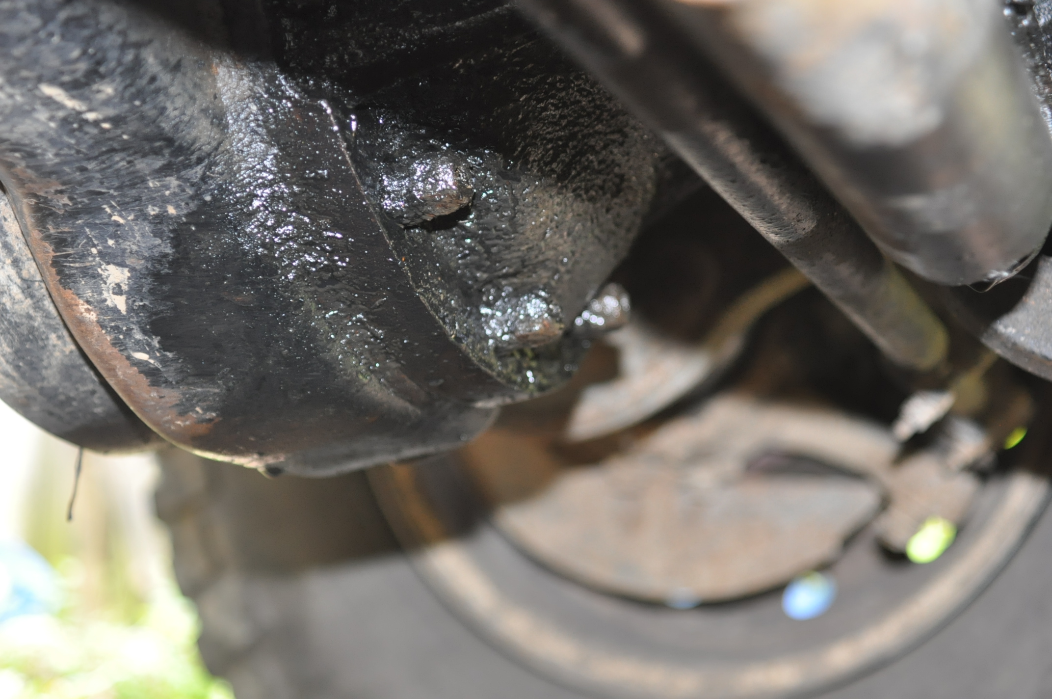

SALUT?
Ah! OK, prends des écrous nilbloc en 9/16 et change les aussi. Les vieux tu les mets autour des vis de nez de pont en double pour protéger les filetages sortant surtout sur les vis de bas.
