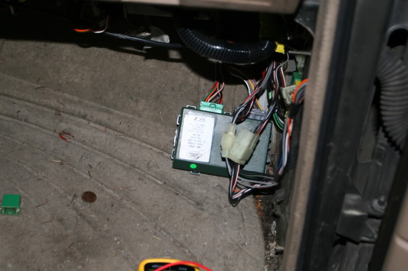

Pour Illustrer la réponse avec une photo de la centrale d'alarme avec ses deux connecteurs.

Le boîtier ce situe ou ? Derrière la boîte à gants ?
Joyeux Noël à tous
J'essaye jeudi normalement
Joyeux Noël à tous
Re: Warning en permanence

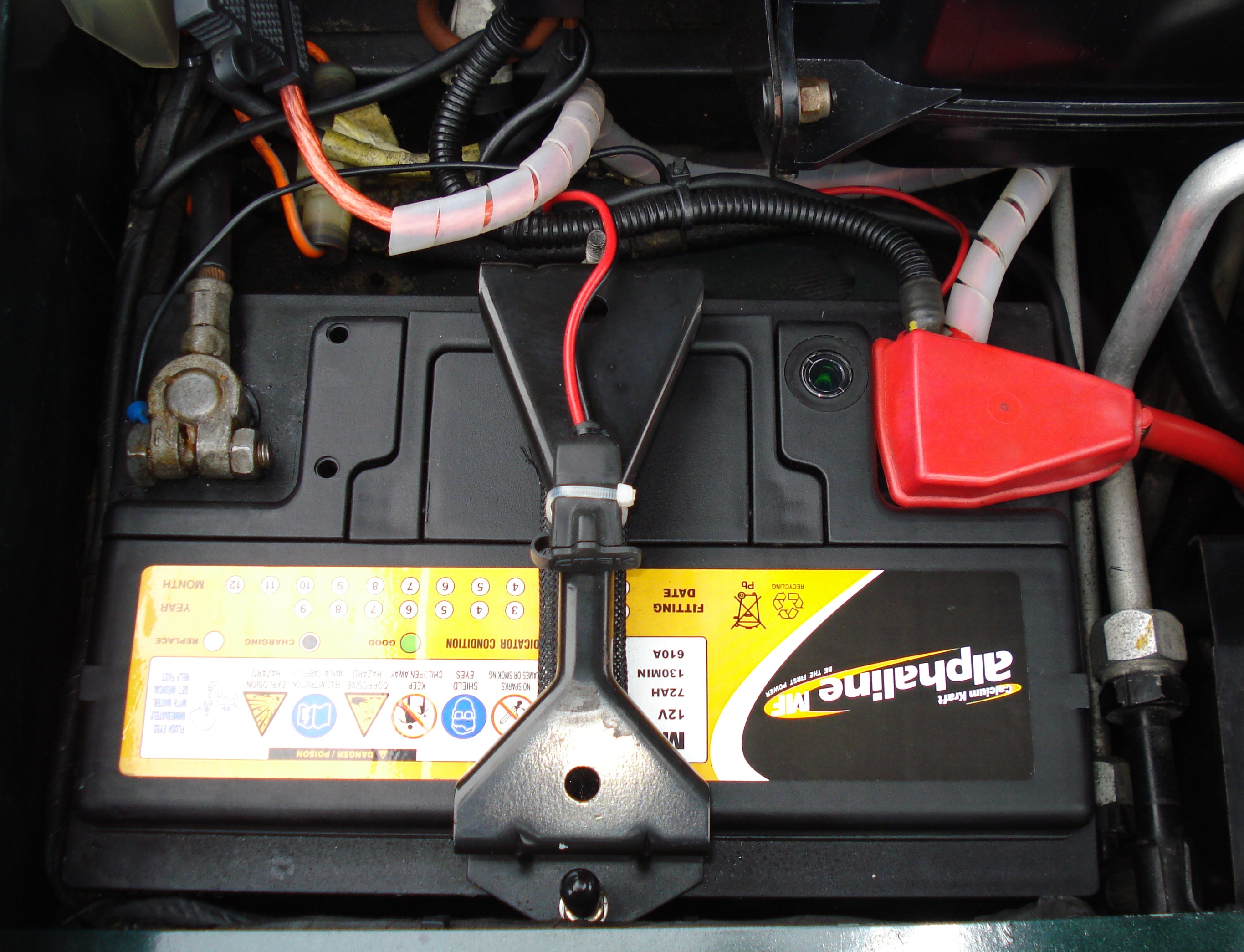

Comme le montre la photo de LOLO le boitier est au pied du passager avant droit contre le montant derrière un cache plastique facile à enlever
Par ailleurs il serait judicieux de bien recharger la batterie pour avoir une tension supérieur à 12 volts.
Un connecteur pour brancher un chargeur de type CTECK serait d'ailleurs un plus si le véhicule ne roule pas souvent :
https://www.ctek.com/fr/products/vehicle/mxs-7-0
Pour tes veilleuses allumées il y a probablement une mauvaise isolation a rechercher voir une mauvaise masse.

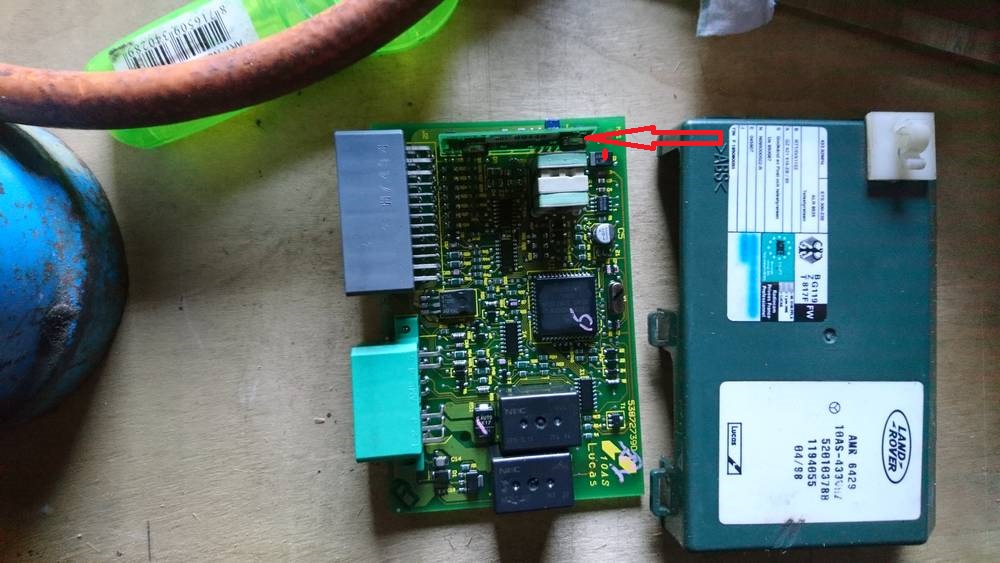

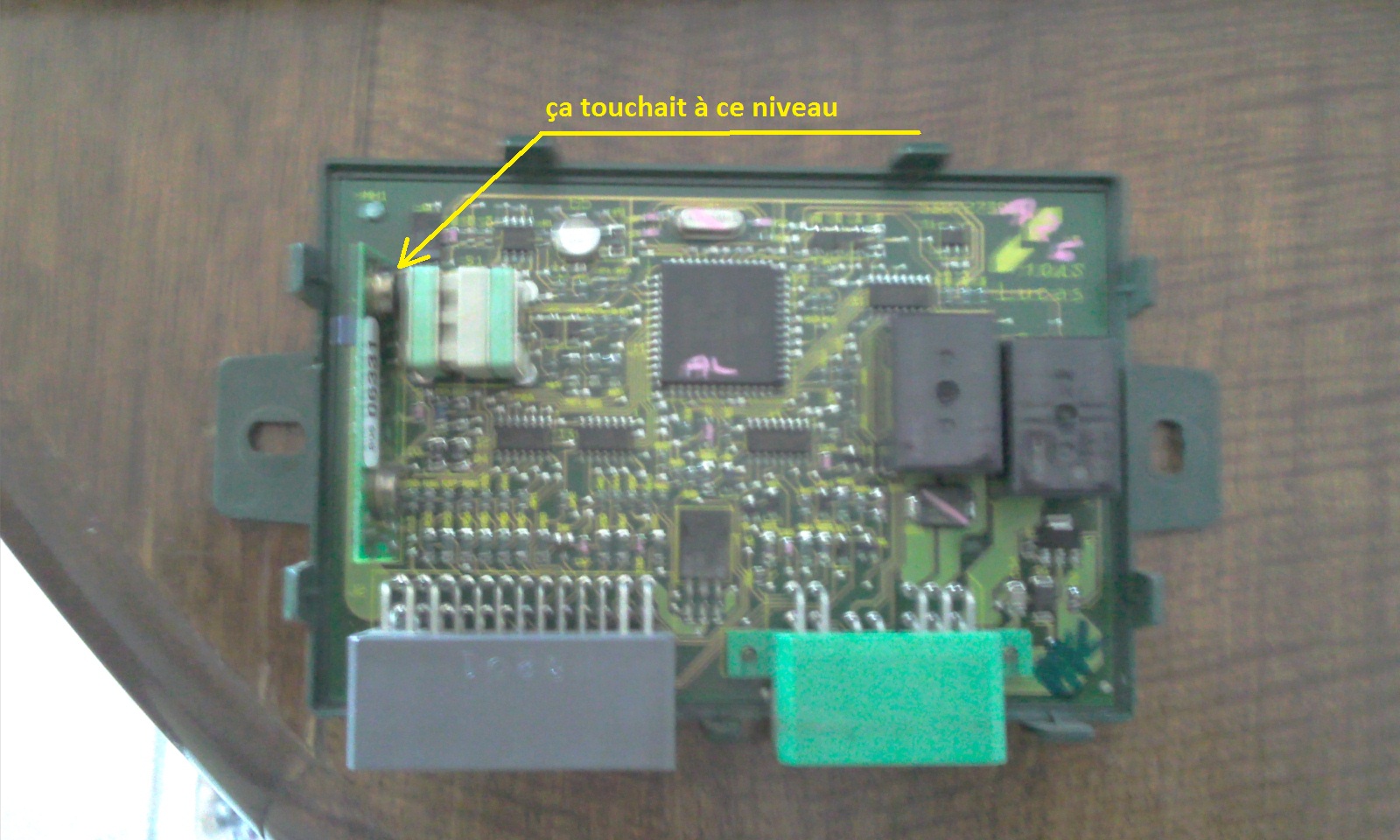

Ce sujet m'intéresse dans la mesure où il m'arrive également que les warnings s'activent tout seuls. En général, je coupe le contact, je redémarre et tout rentre dans l'ordre.
Dans le même registre, il m'arrive de ne plus avoir de clignotants à l'ouverture, bien qu'ils clignotent (3 fois) lors de la fermeture...
Un de ces jours je vais me refaire les soudures de l'ECU de fermeture centralisée / alarme comme je l'ai déjà fait pour celui des vitres.

Suite à mon message du 25/12, j'ai réparé l'ECU. Voir mon nouveau sujet là dessus : https://landroverfaq.com/viewtopic.php?f=21&t=7920

Désolé pour le petit hors sujet .... mais j ai la batterie a changer sur le Def ...RR VM 1992 a écrit :Comme le montre la photo de LOLO le boitier est au pied du passager avant droit contre le montant derrière un cache plastique facile à enlever
T'es content de ta batterie Alphaline ? Ca fait conbien de temps que tu l'as installée ?
