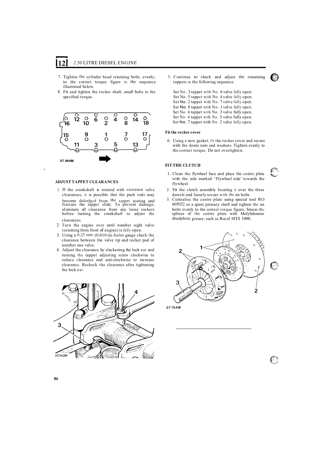

Re: Vérif réglage soupapes Land 110 2.5 D
La doc officielle... :mrgreen:

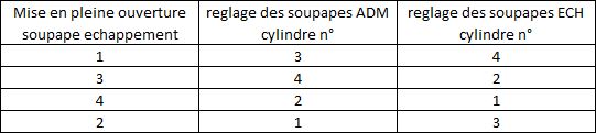

Pour ma part j'avais retenu ceci qui est plus simple :
Ouverte > Réglées
1E > 3A & 4E
3E > 4A & 2E
4E > 2A & 1E
2E > 1A & 3E
Merci torero d'être venu au secours de ma mémoire défaillante (j'avais indiqué en soupape ouverte A au lieu de E) :oops:
Modifié en dernier par Locouarn le 17/01/2020 17:56, modifié 1 fois.
Locouarn a écrit : Ouverte > Réglées
1A > 3A & 4E
3A > 4A & 2E
4A > 2A & 1E
2A > 1A & 3E
C'est presque ça, mais c'est la soupape d'échappement qu'on met en pleine ouverture pour régler les 2 autres.
C'est la méthode Peugeot, je l'utilise tout le temps car elle est facile à retenir et fonctionne sur tous les moteurs.
Locouarn
Message non lu par Locouarn »
torero a écrit :c'est la soupape d'échappement qu'on met en pleine ouverture pour régler les 2 autres.
Merci de m'avoir corrigé (j'ai édité mon message). Grossière erreur de ma part... :oops:
Il faut dire que j'ai du régler les culbus 3 fois en 14 ans et 270 000 Km.
Pour constater à chaque fois qu'il n'y avait rien à toucher.
