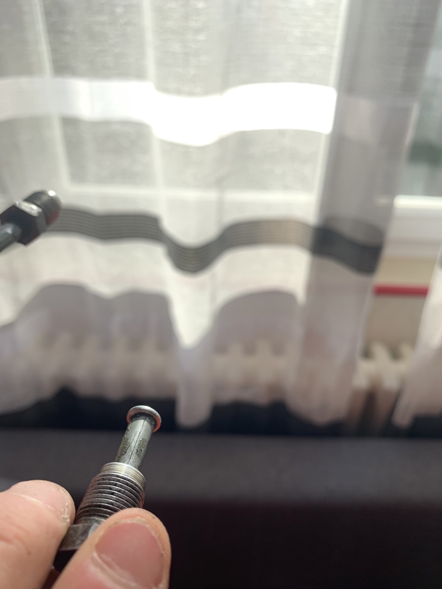

Jusque là tout allait bien dans les petits travaux, mais une fuite de liquide d’embrayage me tient tête, cette dernière est apparemment sur le récepteur.
Après avoir démontées les canalisations, controllées, nettoyées et remisent en places, la fuite est toujours présente.
Je vous ai fait une petite vidéo pour vous montrer le soucis. Je ne sais pas quoi faire maintenant pour régler le problème : https://youtu.be/gc8i5XVOxCA
Je vous remercie d’avance pour toutes les informations que vous pourrez m’apporter.

L'écrou n'est pas "en travers" dans le taraudage ?

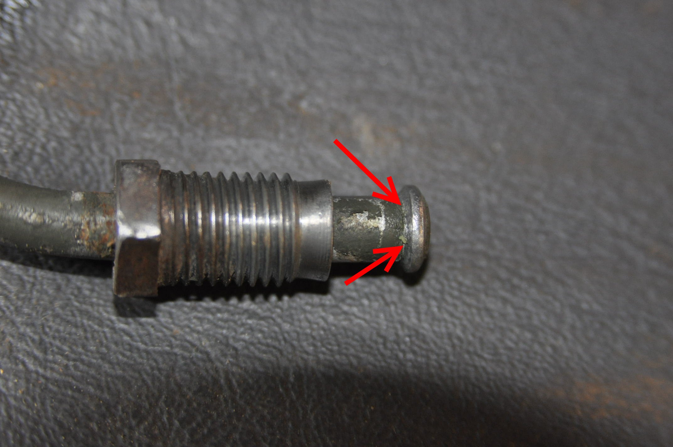

Il faut que tu démontes ton raccord et que tu contrôles avec une loupe l'état de l'olive, j'ai déjà eu le cas ou cette olive était fendue a sa base, très peu visible à l’œil nu, mais en serrant la fissure s’élargie.
Dans ce cas, refaire l'olive, ou supprimer le poumon amortisseur qui ne sert a rien, et te raccorder directement au récepteur, il me semble que c'est possible sur certain disco.

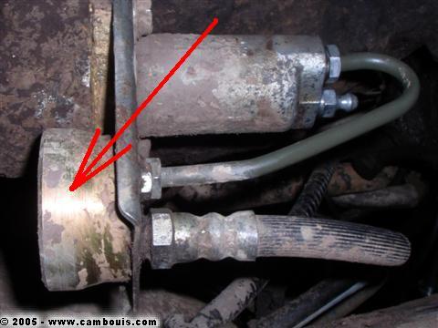

LØLØ a écrit : 04/04/2020 12:09 .../... supprimer le poumon amortisseur qui ne sert a rien, et te raccorder directement au récepteur, il me semble que c'est possible sur certain disco.
Sur mon Range VM c'est comme ça (image de Jf) mais j'ai jamais tenté de le faire :sm1: :
LØLØ a écrit : 04/04/2020 12:09 .../....
NB: Un petit complément sur le sujet abordé dans ce thème : reglage course pedale embrayage.
Pour l'utilité de la "chose inutile" :mrgreen: on peut citer l'excellent site de Jf aussi :
http://www.cambouis.com/land-rover/embr ... mortisseur
Et la RTA :
img006.pdf
(982.37 Kio) Téléchargé 122 fois

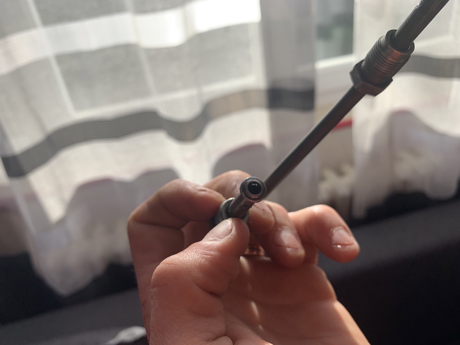

@LOLO et @ThePater, vous aviez raison, c’est le tuyau qui est fissuré au niveau du collet. Comment refaire ce dernier ? Je suis zingueur, donc j’ai quelques notions de metal, mais c’est tout, je n’ai aucune expérience de chaudronnerie ou autre. Mais avec le temps que j’ai en ce moment, je veux essayer de le refaire, si cela peut me faire gagner le coût de la pièce ~60€...auriez-vous une astuce, idée ou méthode ?
