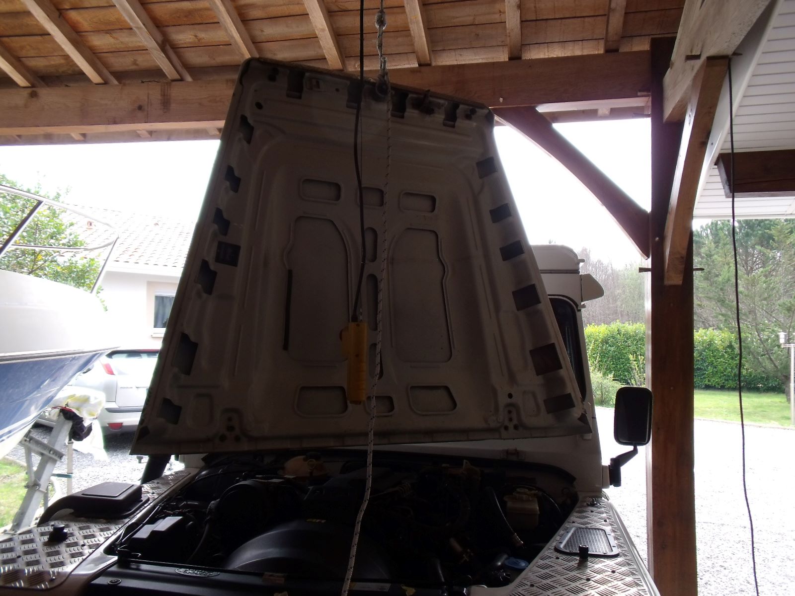

Enlever le capot moteur pour plus accessibilité , mais c'est pas une obligation.
PHOTO 2 et 3

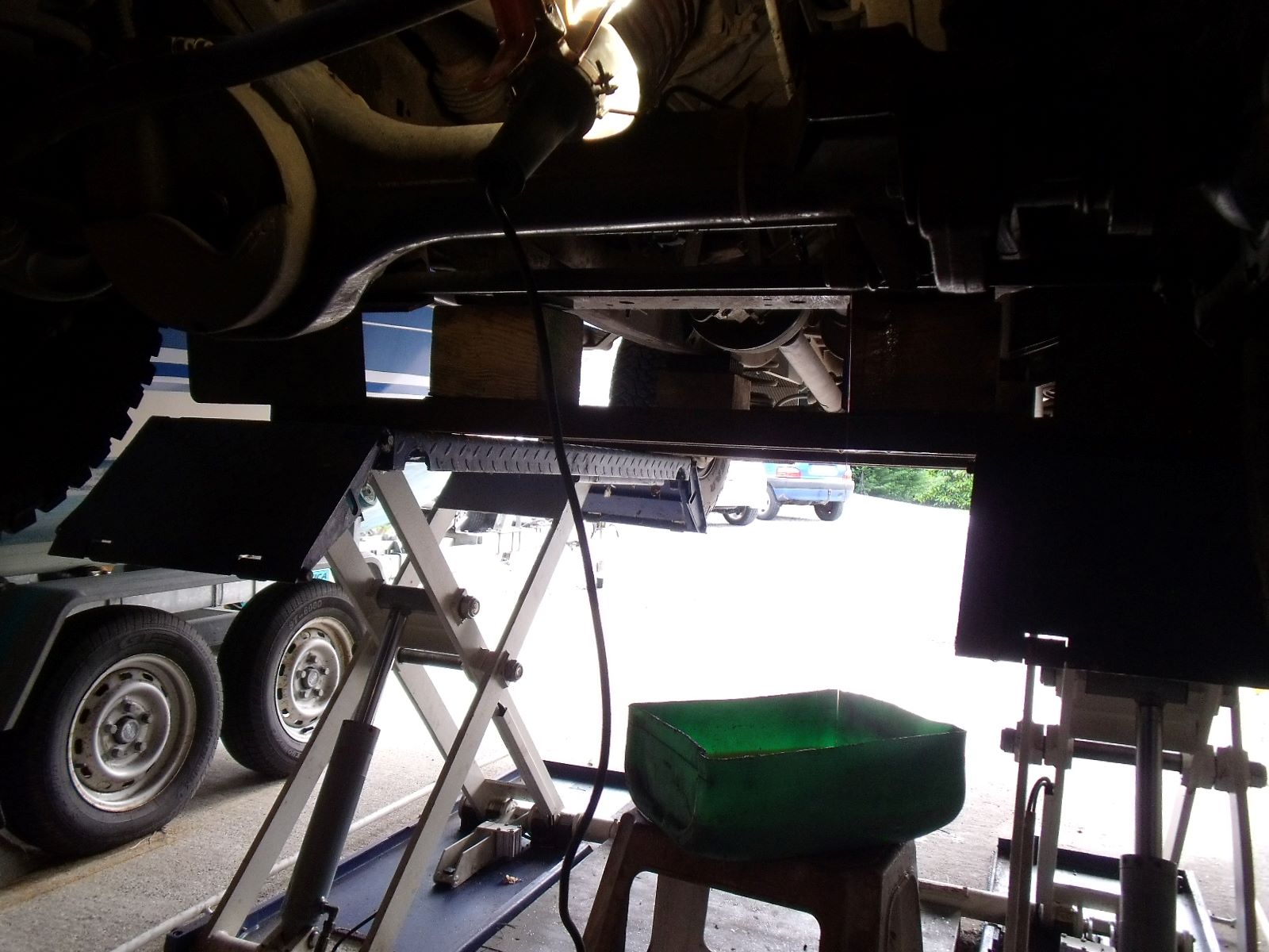

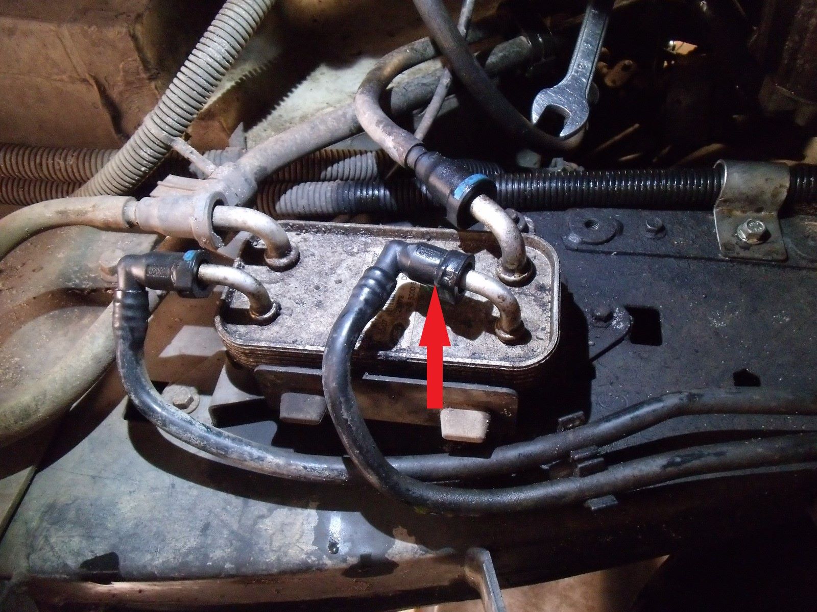

Vidanger le circuit de refroidissement (uniquement pour la dépose du démarreur) en débranchant le tuyau de LDR sur refroidisseur gasoil. Système de raccord rapide.
PHOTO 4

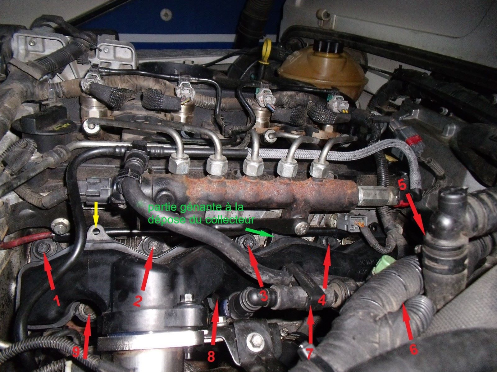

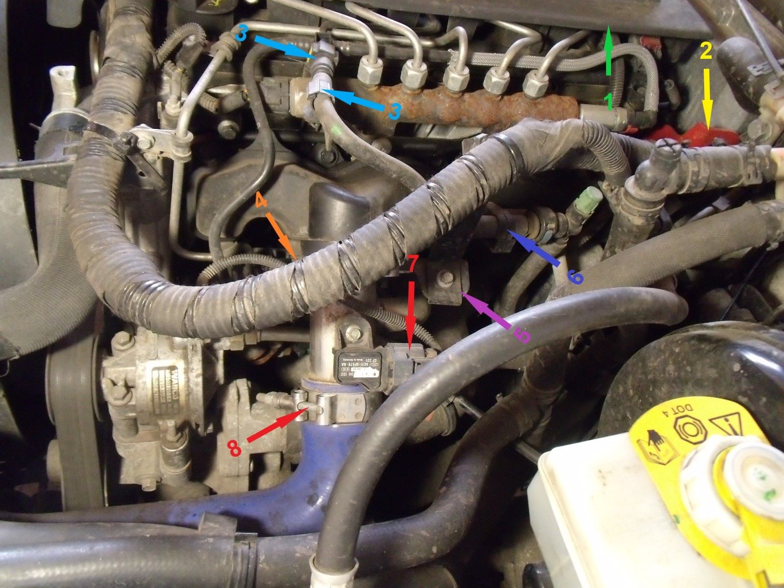

1 Flèche verte, déposer le cache plastique dessus moteur 2 vis clé de 10 mm
2 Flèche jaune, déposer l'anneau rouge de levage moteur 2 vis clé de 13 mm

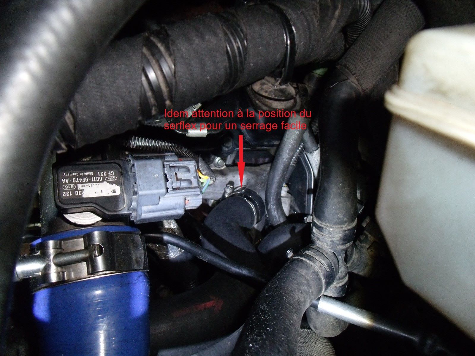

3 Flèche bleue, débrancher la durite d'admission d'air au niveau collecteur d'admission et dégrafer le collier de maintien,
4 Flèche orange , de-graffer le clip sapin de maintien du faisceau électrique au tube d'admission en inox.
5 Flèche mauve, dévisser la patte support de faisceau électrique, clé de 10 mm,
6 Flèche bleue foncée, enlever la barrette en plastique de maintien de câbles.

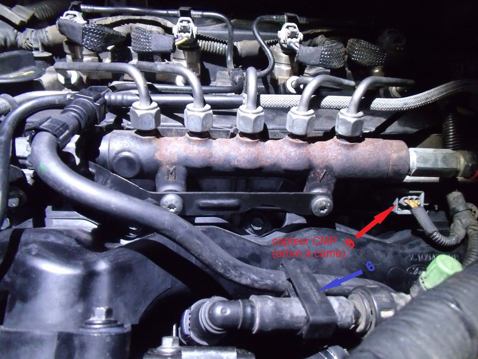

7 Flèche rouge, débrancher la fiche du capteur MAP.
8 Flèche rouge, desserrer le collier de durite d'admission et débrancher cette dernière.
PHOTO 5
9 Flèche rouge, débrancher la fiche du capteur,,,,
J'en oubli peut être , bref défaire tout ce qui gène vous verrez bien au fur et à mesure.

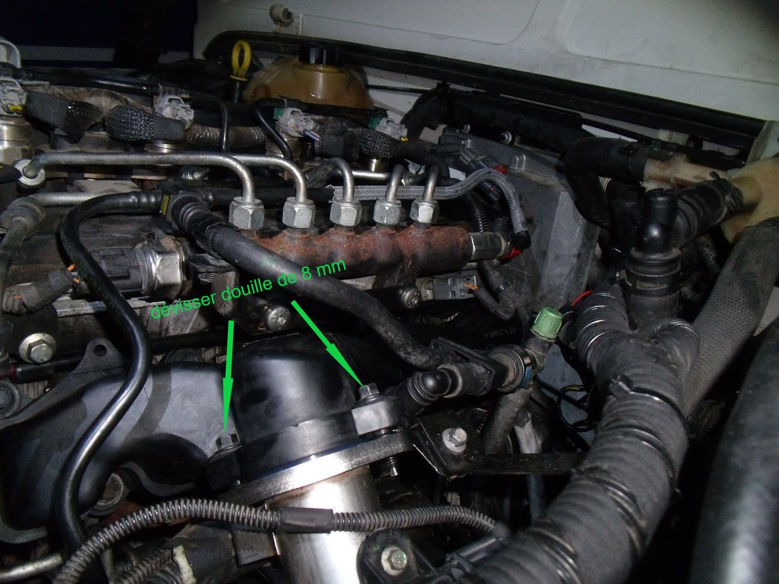

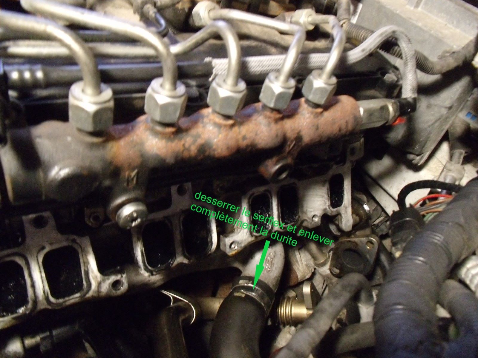

10 Flèches vertes, enlever les 2 vis du collecteur d'admission clé de 8 mm.

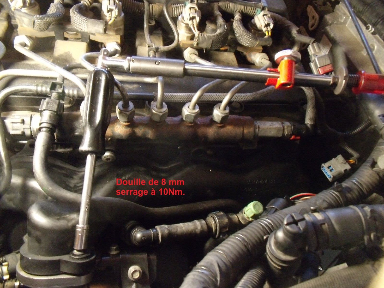

Dans ce cas il faudra enlever la barrette noire Flèche 13 rouge , vissée sur la rampe HP d'injection vis torx de 14 voir 14 Flèches vertes.
Nota: important , lors du remontage avant le serrage du collecteur d'admission il faut impérativement remonter et serrer la barrette noire 13 Flèche rouge.

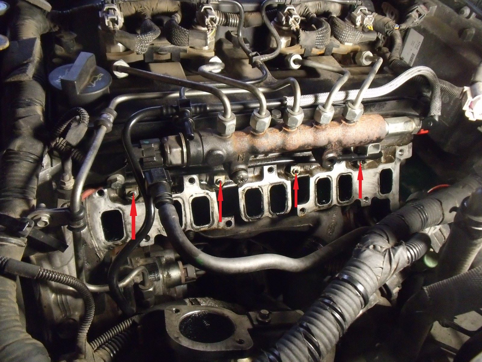

Collecteur d'admission déposé. On a accès aux bougies de préchauffage.

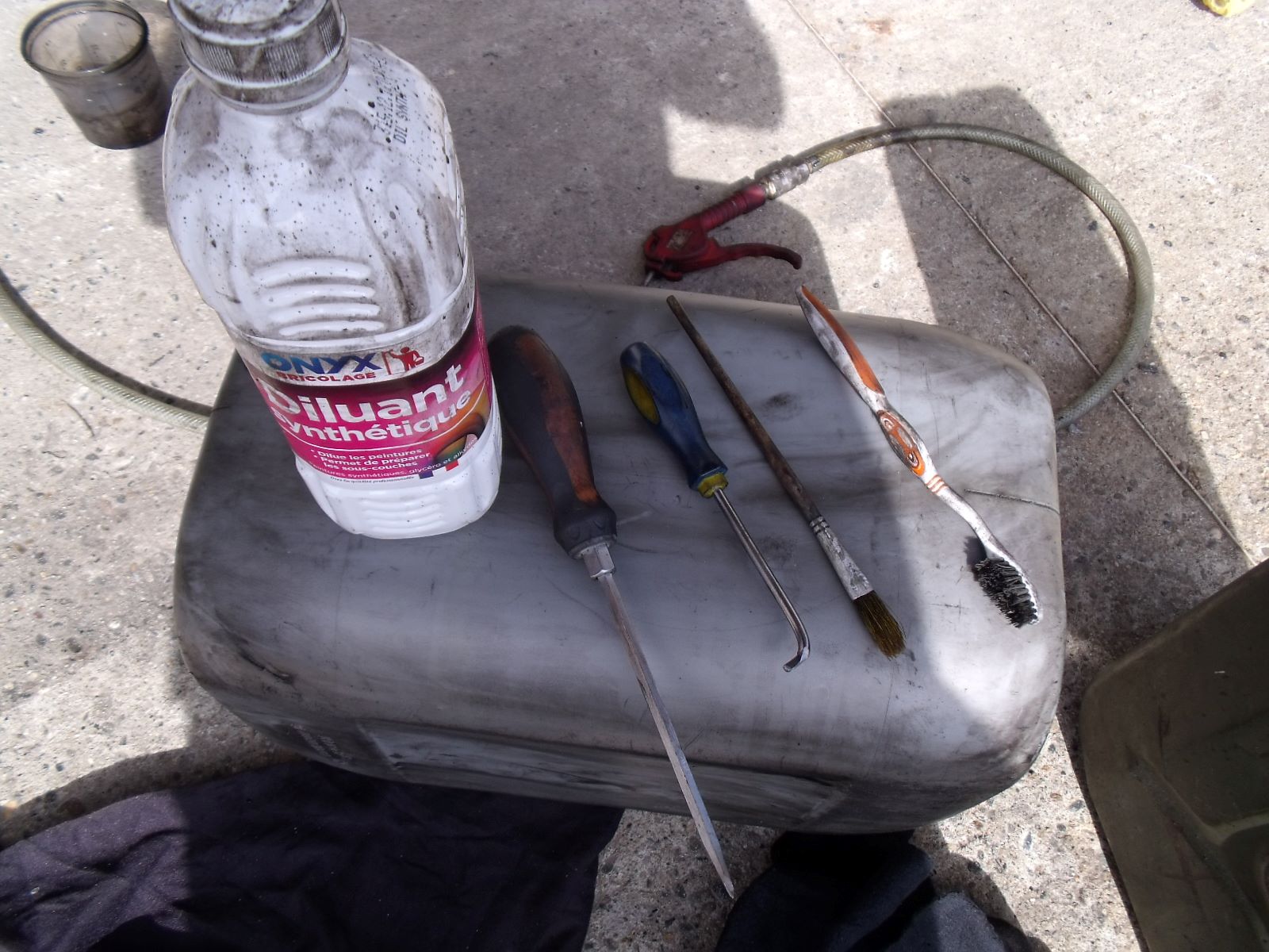

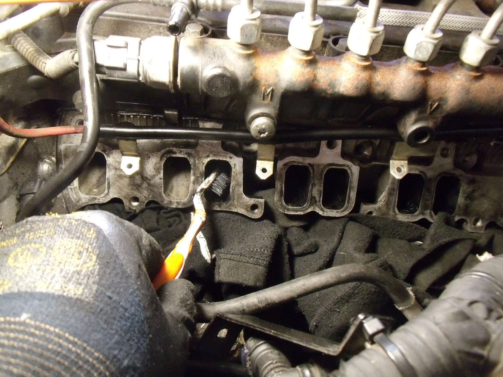

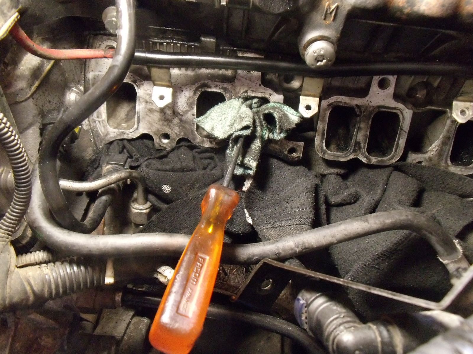

Séance de nettoyage de l'admission et du collecteur.
Produit diluant sythétique , brosse à dent, pinceau, chiffon , tournevis , un tournevis briolé avec un bout en courbe pour passer dans les recoins etc…
et beaucoup d'huile de coude.

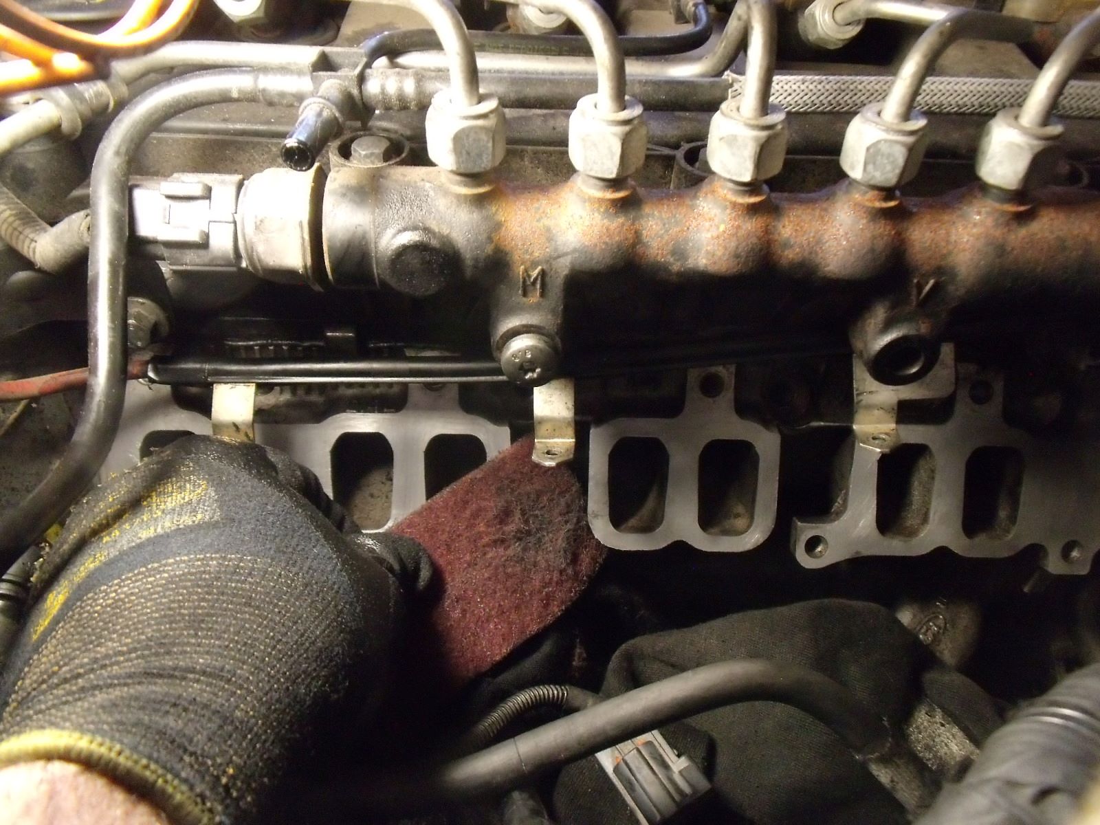

PHOTO 13
Nettoyage plan de joint avec un tampon P320.

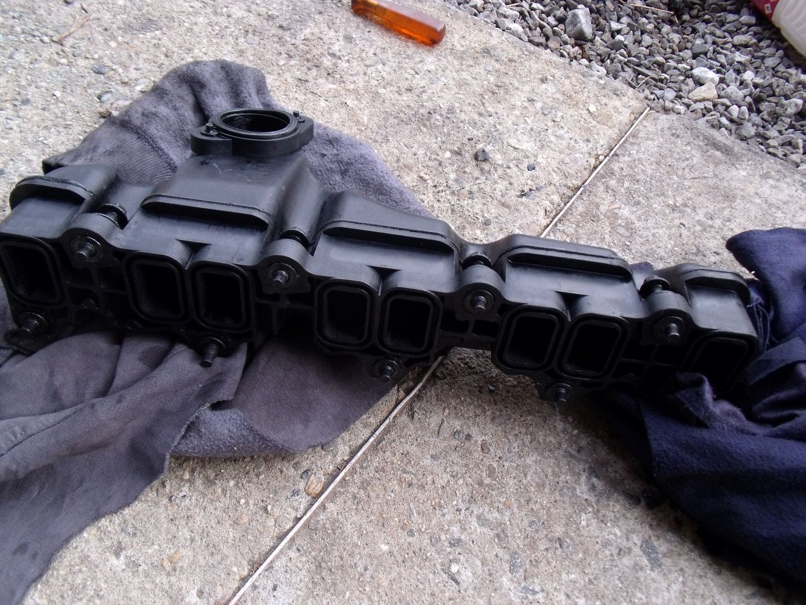

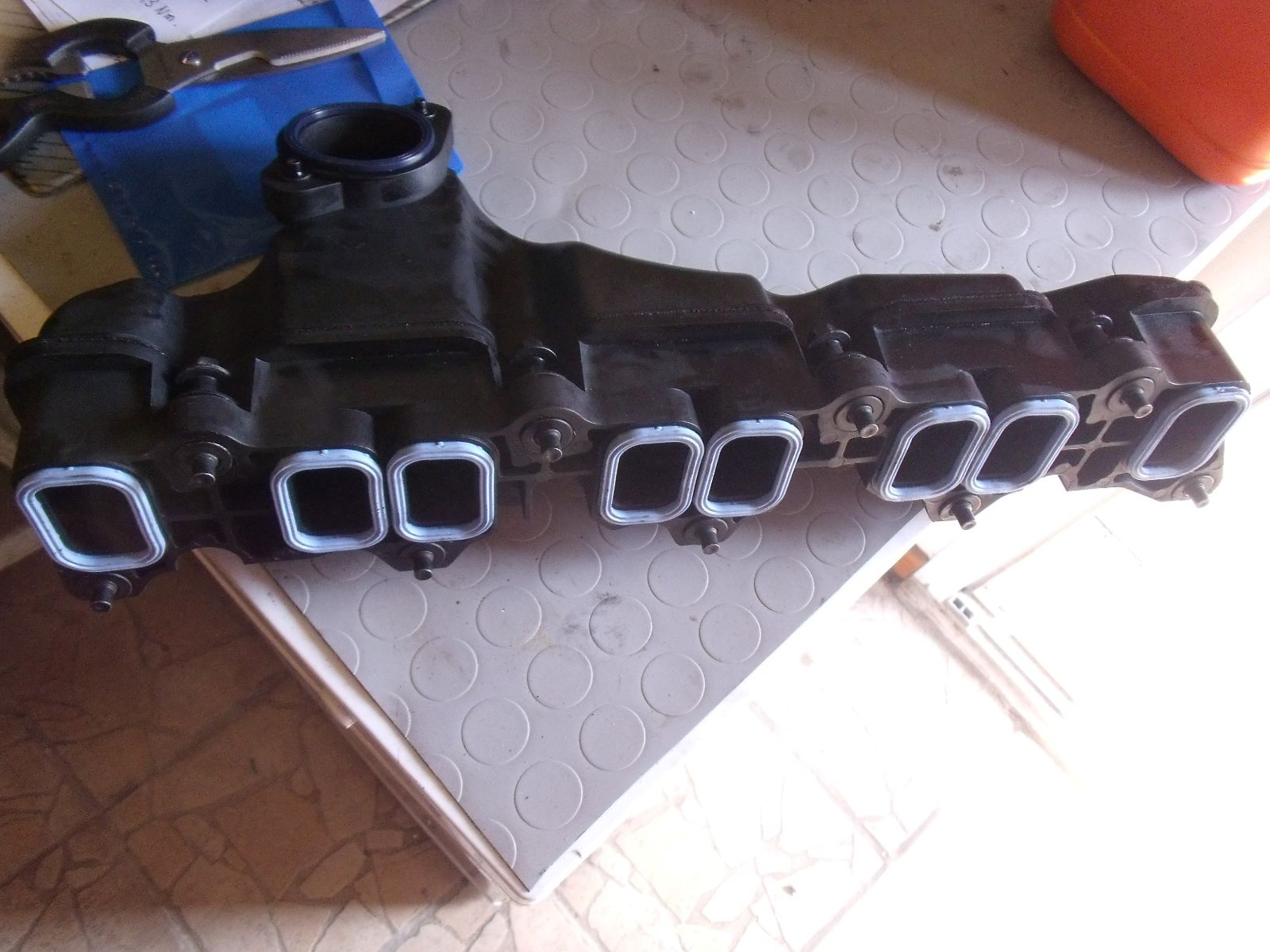

Nettoyage du collecteur d'admission.

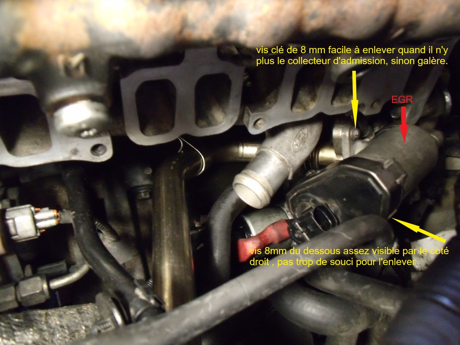

Une fois que le collecteur d'admission est enlevé il est très facile d'enlever l'EGR a 4 vis ; 2 de 8 mm et 2 de 10 mm.
Il y a 4 vis, 2 clé de 8 mm et les 2 autres clé de 10 mm.
Les 2 vis (clé de 8mm) sont faciles à enlever.

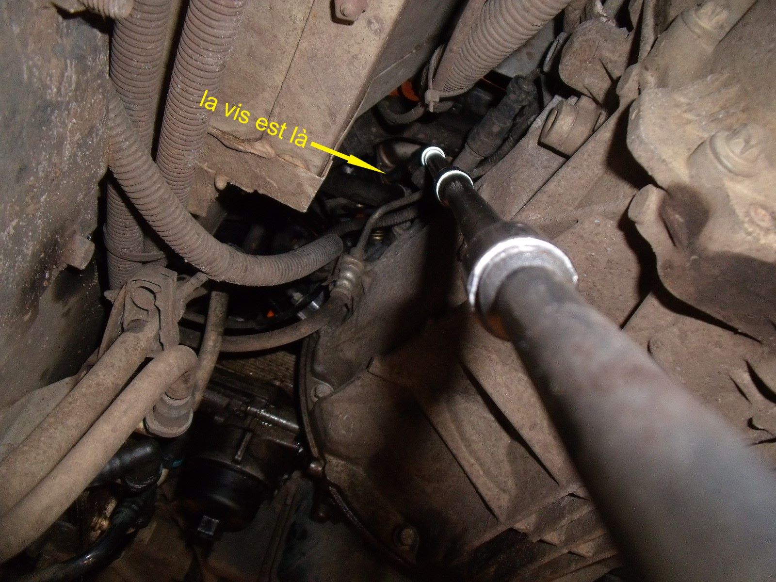

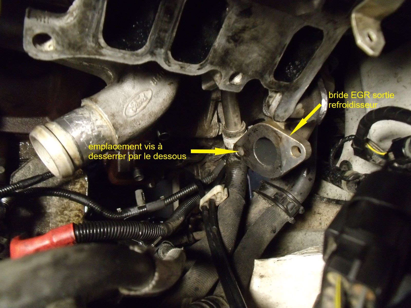

Sur les2 vis (clé de 10 mm) il y en a une très facile à déposer par contre celle du bas invisible est plus facilement accessible par le dessous du véhicule,

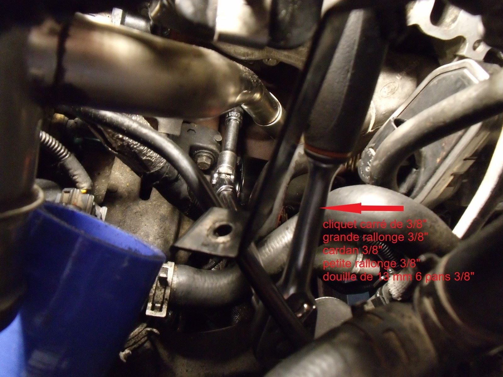

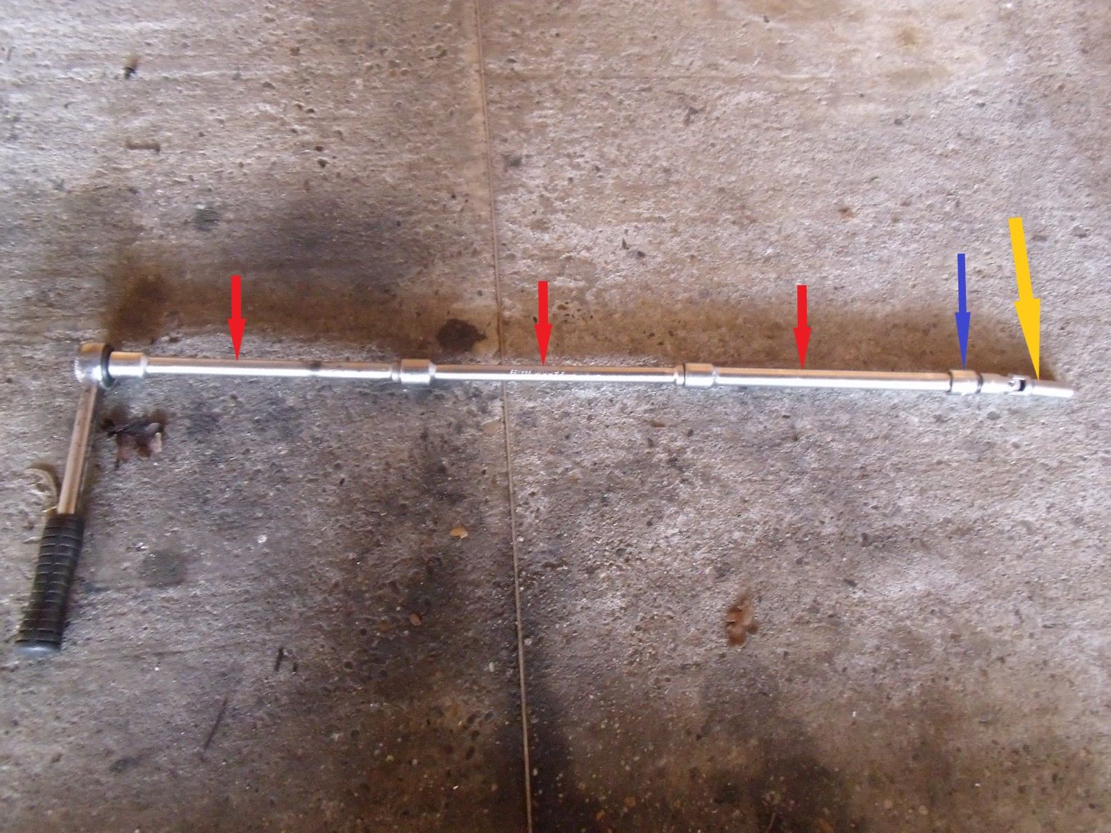

Pour serrer ou desserrer cette de vis par le dessous, il faut :
Flèches rouges , 3 rallonges carré de 1/2
Flèche bleue une réduction 1/2 x 3/8
Flèche jaune une douille longue articulée de 10

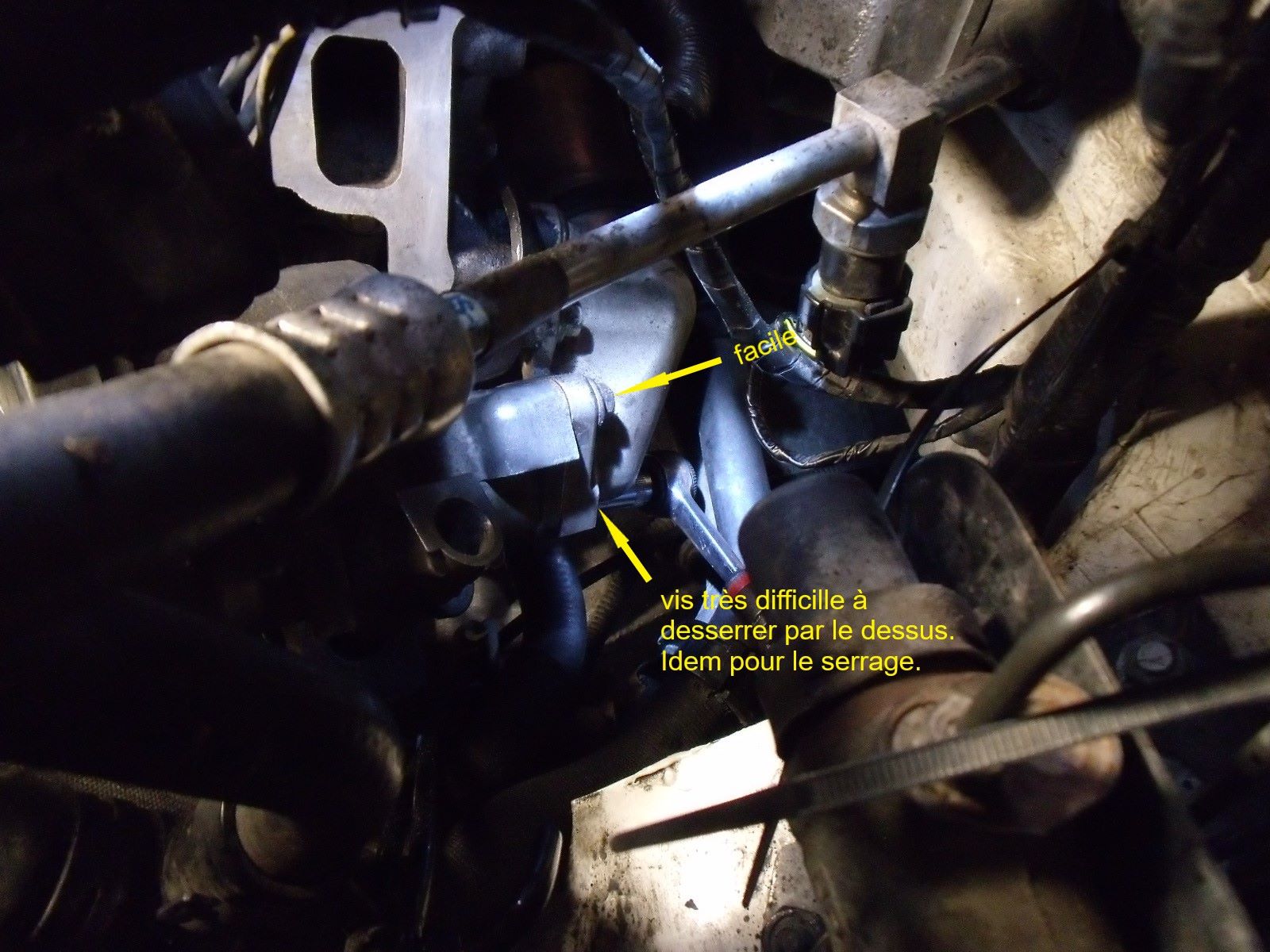

La vis difficile à enlever par le dessous.
PHOTO 18
Flèche jaune à gauche emplacement de la vis difficile à enlever (EGR déposée).
PHOTO 19
Vis facile et difficile à enlever.

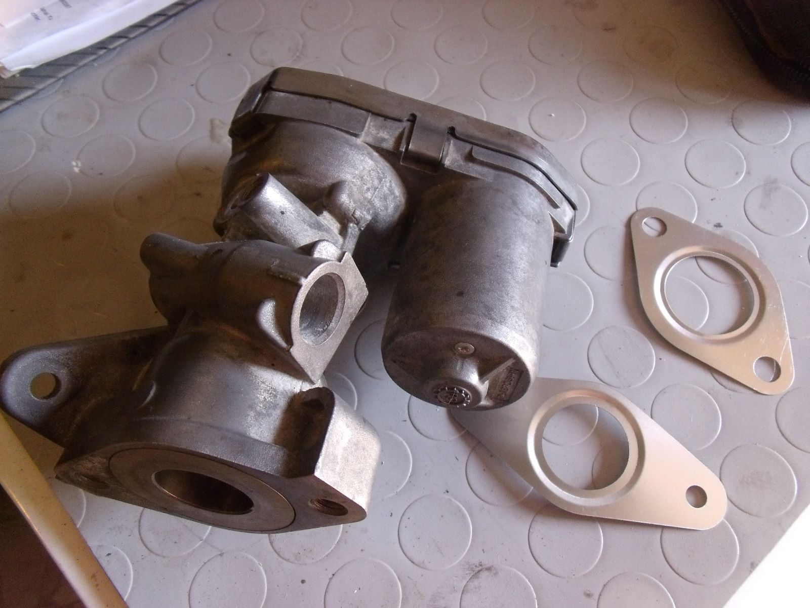

PHOTO 21
EGR

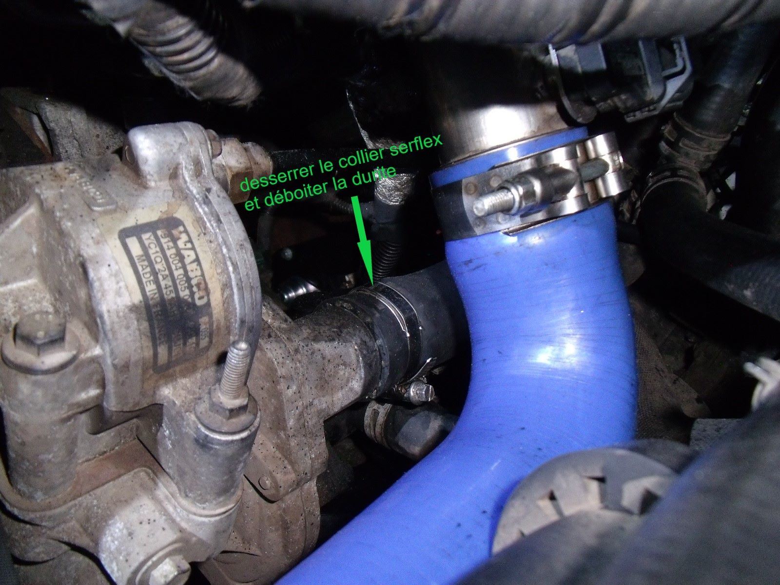

Desserrer le collier de la durite sortie pompe à eau et déboîter la durite.
Desserrer le collier de cette même durite mais coté moteur et déposer cette dernière.

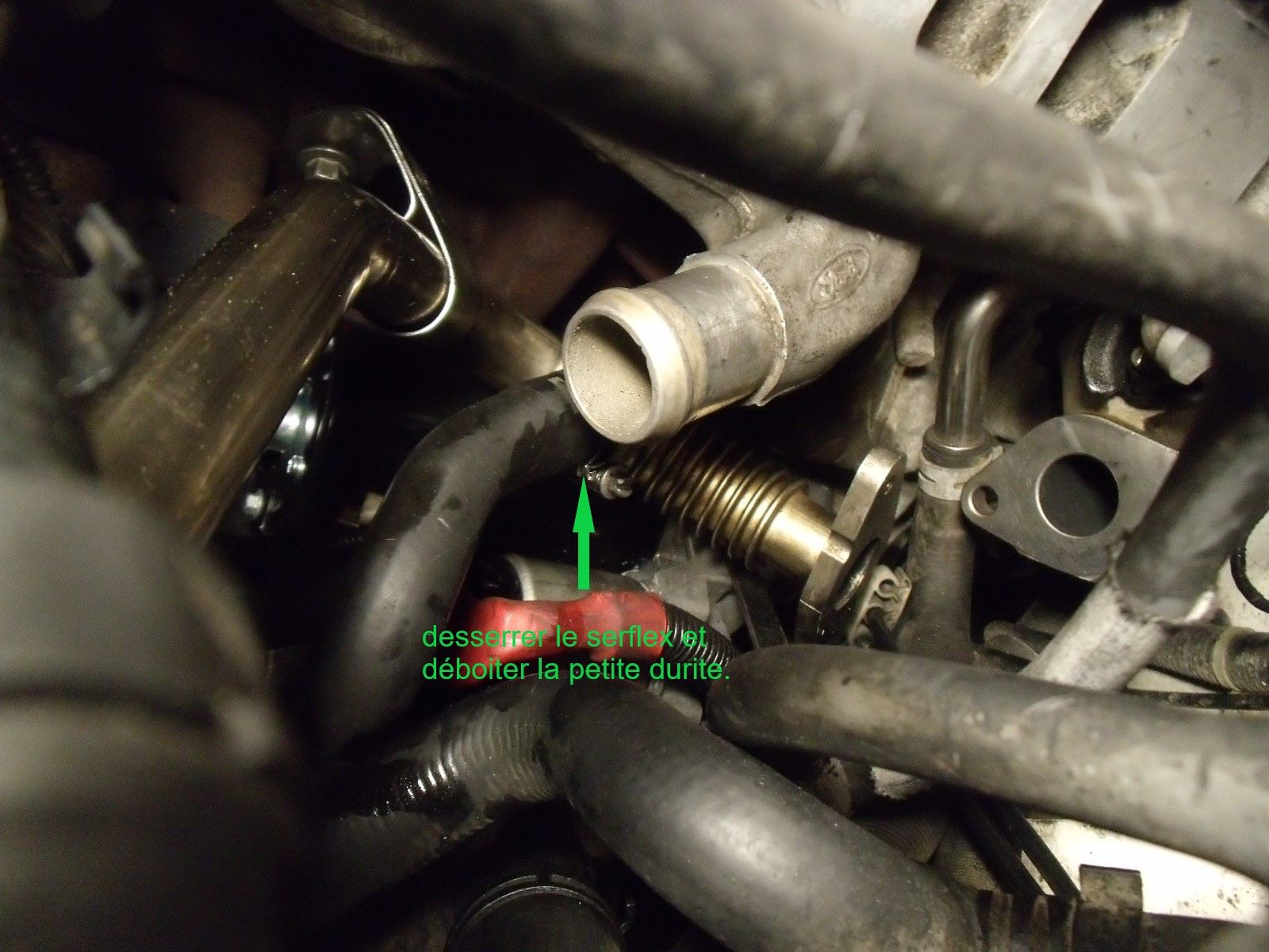

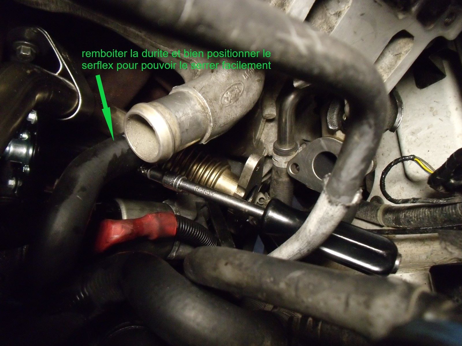

PHOTO 24
Desserrer le serflex et déboîter la petite durite.
PHOTO 25

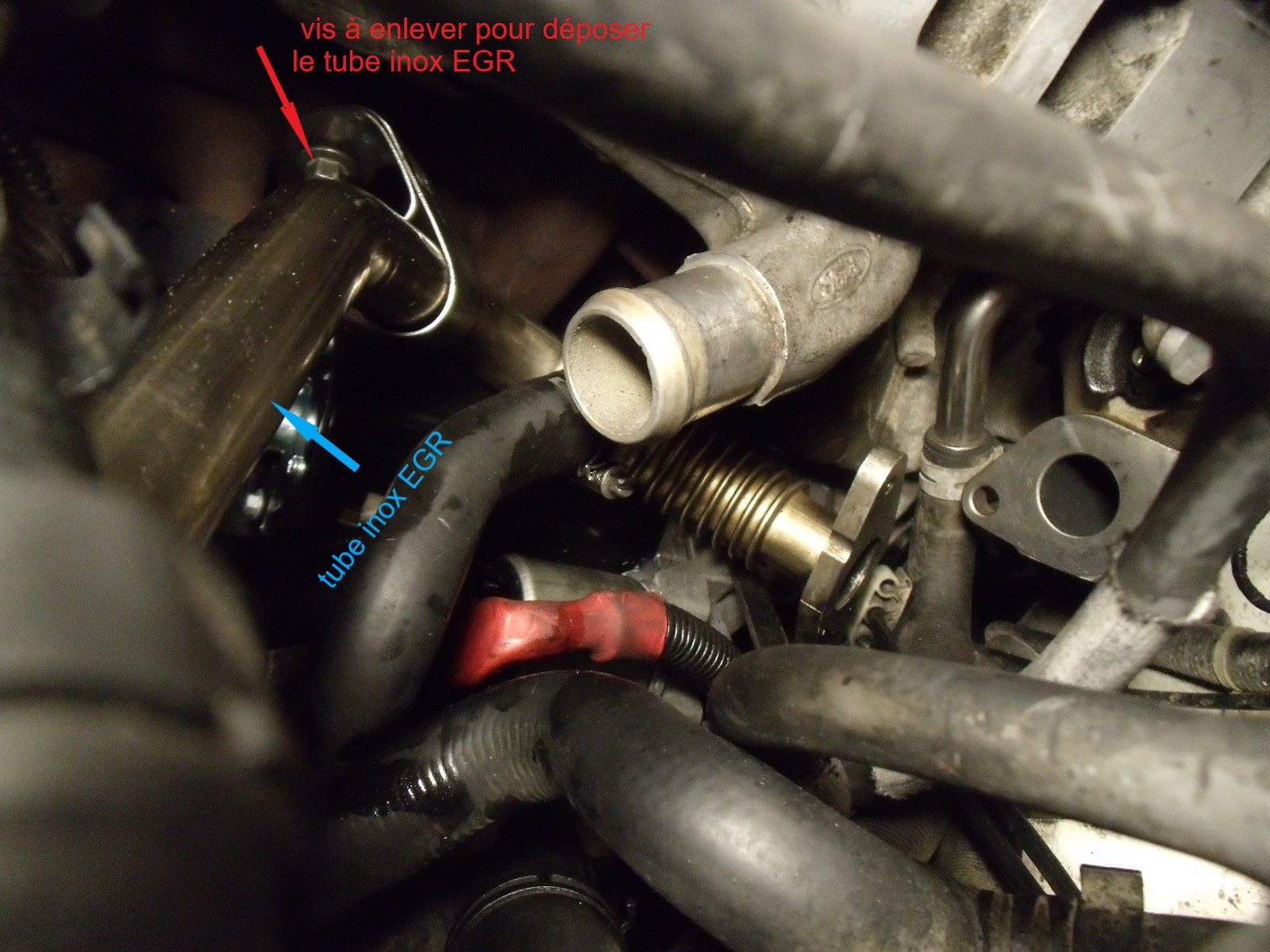

Dépose tube inox EGR
PHOTO 26
Outil pour dépose de la vis du collier, enlever la vis puis dégager le tube inox EGR .

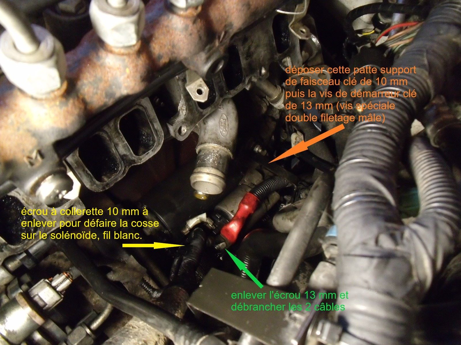

DÉPOSE DÉMARREUR
PHOTO 27
Débrancher les câbles d'alimentation (écrou de 13 mm) puis celui du solénoïde (écrou de 10 mm).

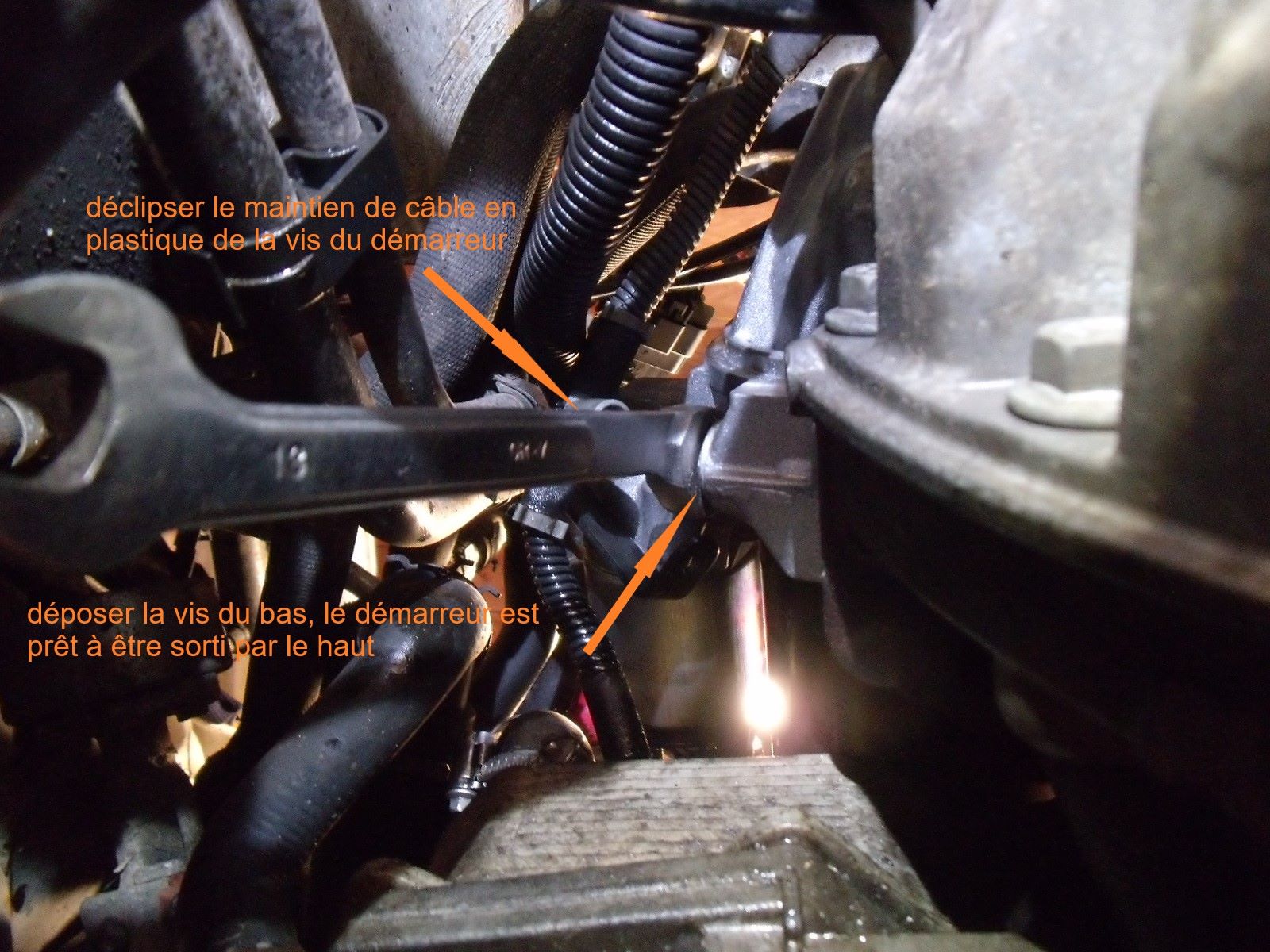

Ensuite sur les vis de fixation du démarreur:
Vis du dessus : enlever l'écrou de 10 de support de faisceau (écrou vissé sur la vis spéciale de fixation du démarreur puis ensuite la vis par elle même de 13 mm
Vis du dessous: un peu pareil, dé clipser le maintien en plastique de faisceau puis dévisser la vis de 13 mm.
Vous pouvez sortir le démarreur pas dessus sans aucune difficulté.

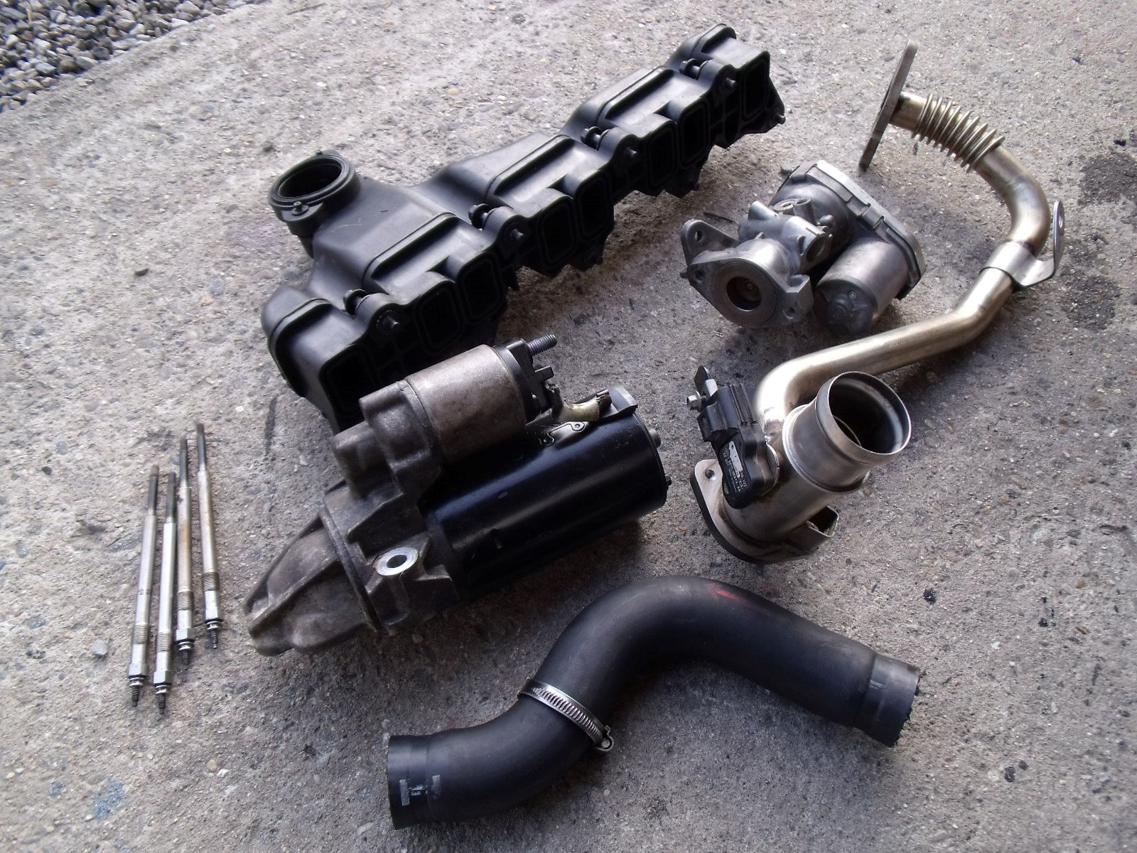

Les pièces enlevées

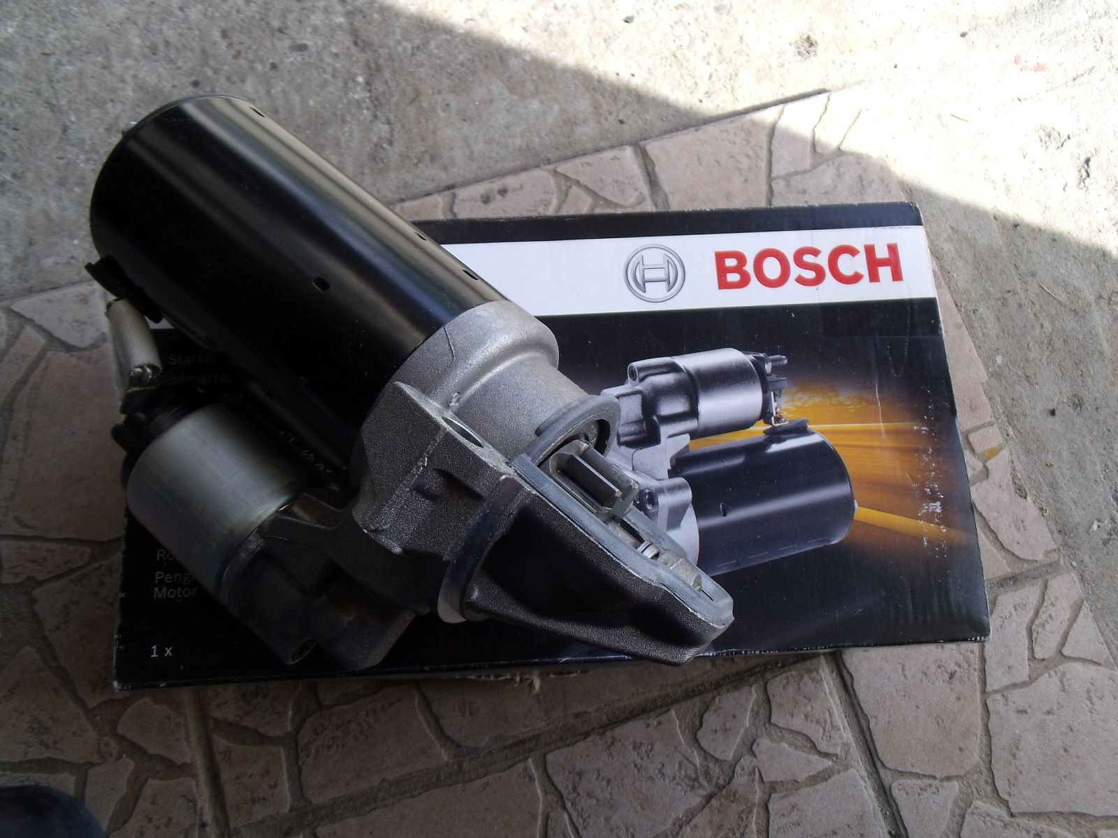

PHOTO 31

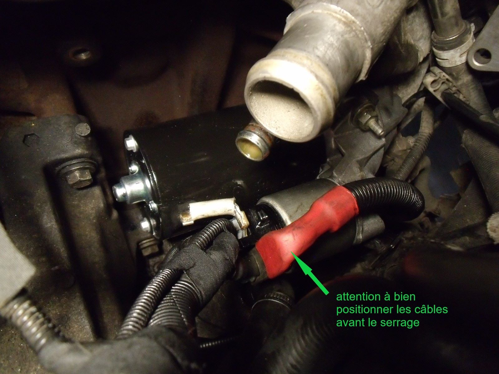

Remontage nouveau démarreur
PHOTO 32 et 33

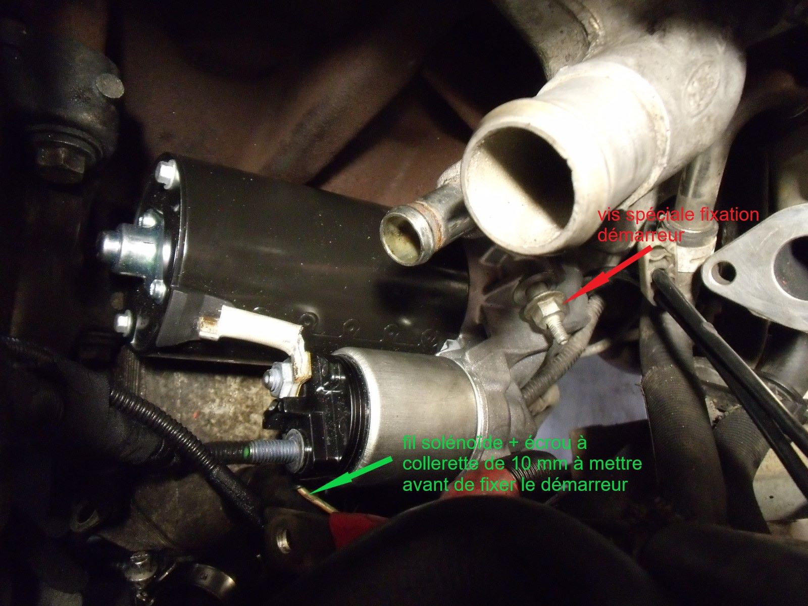

Mise en place du démarreur
Astuce, mettre à faux frais le connecteur électrique du solénoïde avec son écrou à collerette de 10 (sans serrage) avant que le démarreur soit en place ;
car une fois en position il est difficile de mettre la cosse et l'écrou de 10. Le serrage de cet écrou n'est pas un problème une fois que le démarreur est serré

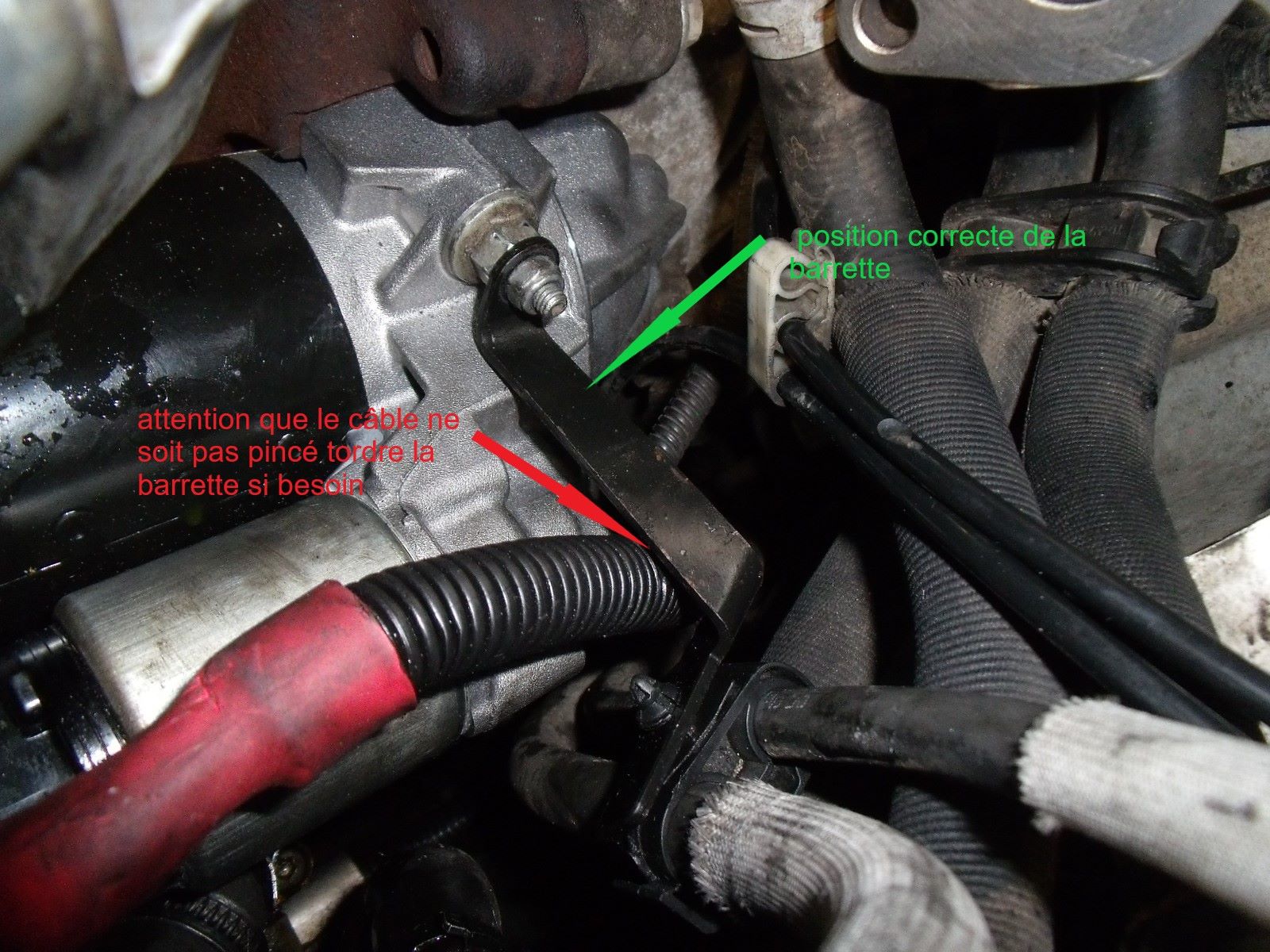

PHOTO 34
Position du support de faisceau sur le démarreur.

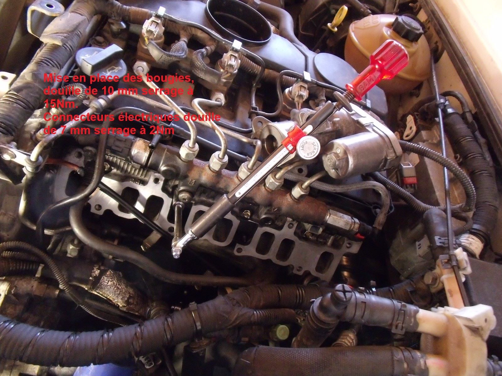

Remontage des bougies de préchauffage.

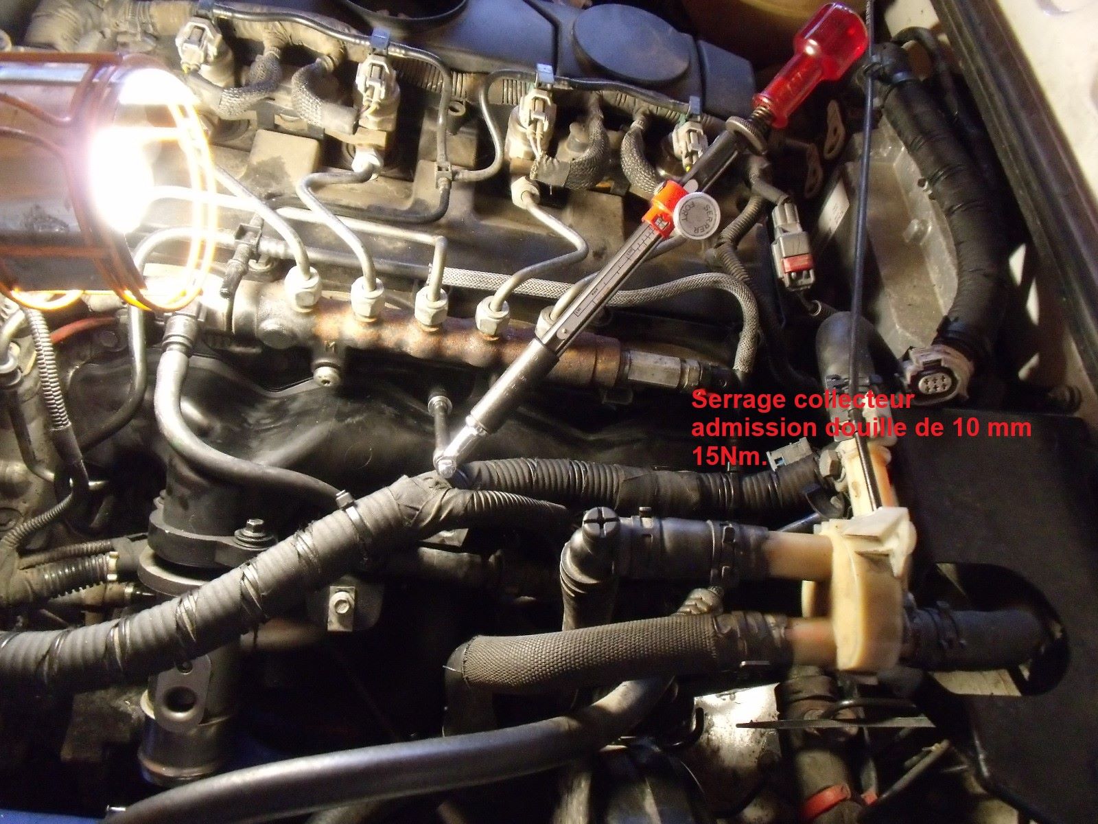

PHOTO 40 et 41
Serrage du collecteur d'admission.

PHOTO 24
PHOTO 25

Les pièces enlevées
PHOTO 31
PHOTO 32 et 33
PHOTO 34
PHOTO 35
Remise en place petite durite
PHOTO 36
Remontage grosse durite
PHOTO 37
Suite remontage grosse durite.
PHOTO 38
PHOTO 39
Remontage collecteur d'admission , joints neufs obligatoires.
PHOTO 40 et 41
Ne reste plus qu'à remonter les quelques éléments du départ , clips, prises, retour gasoil etc....
L'intervention est assez longue surtout au niveau du nettoyage de l'admission.
