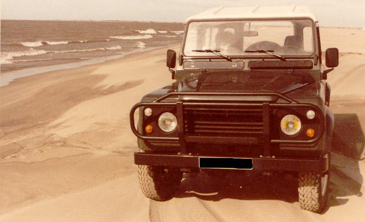

Nostalgie de mon 90 D qui a mangé des KM sans broncher(on passait par la plage pour descendre la Mauritanie) :
