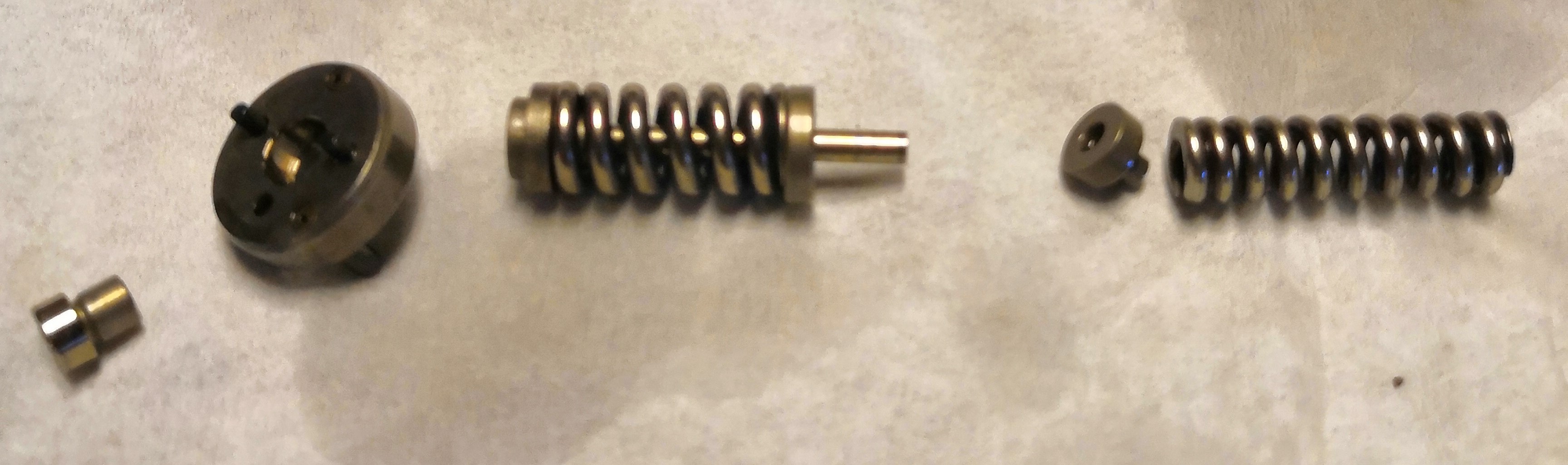

Je ne pense pas, j'ai même fait des photos de l'empilement de ressorts entretoises etc etc pour ne pas me planter au remontage.
Et puis c'est assez difficile de se planter car il n'y a pas non plus 36 solutions...

J'ai fait ce doc pour clarifier l'injecteur du 200 TDI qui n'est pas le même que celui du 300
Fonctionnement injecteur 200 TDI et composition.docx
(1.06 Mio) Téléchargé 270 fois
Je me suis mal exprimé: tant qu'il ne s'agit que d'un détarage du à une usure de l'aiguille, le fait de changer de nez ne devrait normalement pas avoir d'influence sur le tarage.
Après bien sûr si les pièces ont été usées (entretoises etc etc... ) c'est une autre affaire bien sûr
Maintenant, au vu de la composition de l'injecteur de 200 TDI, penses-tu qu'un centrage particulier soit nécessaire? Je ne vois pas vraiment comment il peut y avoir une influence sur le comportement de l'aiguille là...
Et pour centrer tout ce petit monde dans le corps d'injecteur avant de mettre l'écrou... si il y a une manip spéciale je suis super preneur! :D
Mais les faces d'appui étant planes et l'aiguille autoguidée.... je ne vois pas, d'autant que dans le document Bosch ici ils n'en parlent pas..
K0008.pdf
(174.63 Kio) Téléchargé 220 fois
Très bon tuyau pour les gants, je ne m'imaginais pas cela le gazole étant vraiment gras...
Un passage au banc pour les injecteurs complets s'impose donc pour commencer!

tönö a écrit :Je me suis mal exprimé: tant qu'il ne s'agit que d'un détarage du à une usure de l'aiguille, le fait de changer de nez ne devrait normalement pas avoir d'influence sur le tarage.
Nez et aiguille forment un ensemble indissociable : c'est la paire qu'on remplace et le tarage est alors à reprendre... Ou alors, on ne se comprend pas! :wink:
tönö a écrit : 26/05/2020 14:06Maintenant, au vu de la composition de l'injecteur de 200 TDI, penses-tu qu'un centrage particulier soit nécessaire?
Non.
tönö a écrit :Un passage au banc pour les injecteurs complets s'impose donc pour commencer!
Yess! :D

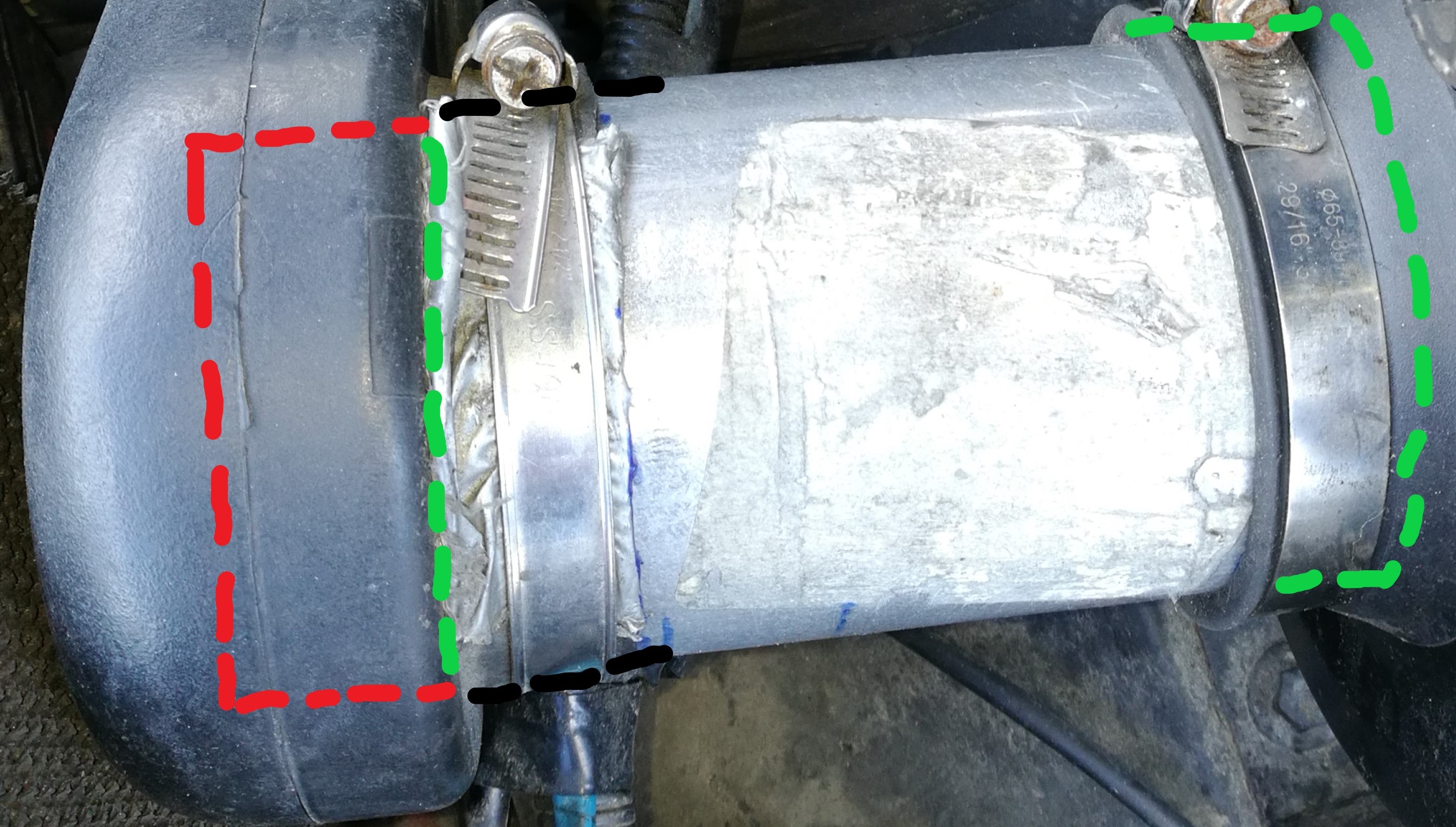

Repassant en revue mentalement les bases, je reviens sur le filtre à air, qui est un filtre tissus, pas le top pour faire de la piste poussiéreuse mais impeccable pour l'utilisation route, car compact et facile à entretenir:
j'ai fait cette ligne d'admission d'air il y a des années avec des morceaux de tube en tole galvanisée 3" pour ligne d'échappemen et des troncons de grosse conduite basse pression hydraulique en caoutchouc pour les jonctions. C'est bien rigide et n'oppose aucune résistance à l'aspiration du turbo.
J'ai fait sur le même principe une jonction entre le filtre et la goulotte d'origine qui fait l'angle sur les Disco 1, mon 200 TDI étant pris sur un Disco:
J'ai deux filtre identiques, ce qui me permet de le changer à la volée lorsqu'il est sale, et me laisse le temps de tranquillement faire tremper le sale et de le laver correctement puis de le laisser sêcher et de le huiler à la bombe d'huile spéciale filtres à air (les motards connaissent).
Devant mes problèmes de fumée et de manque de puissance j'ai bien entendu remplacé le filtre pendant l'automne-hiver pour éliminer cette cause, sans voir de changement.
Donc :arrow: :arrow: ce n'était pas un manque d'air..... :roll: :roll: :roll: :roll:
Mais hier par acquis de conscience j'ai défait l'autre collier coté goulotte, chose que je n'ai pas faite depuis très longtemps car c'est une cote d'enfoncement qu'il ne faut pas rater, et pour cause!
Une fois enfoncé à la bonne longueur il est préférable de ne plus y toucher inutilement.
Et je me suis rendu compte que le tube... pénétrait beaucoup trop dans la goulotte , jusqu'aux tirets rouges, au lieu de se limiter aux tirets verts!
Donc restriction énorme à l'aspiration dans cette zone déja particulière de par sa forme et propice à créer des interférences à l'aspiration justement (du fait de sa forme)!
Mon moulin respirait mal voilà tout!
Mais quel con! :lol: :lol: :lol: :lol: Le truc de débutant!
Bon cela ne supprime pas mon problème d'injecteur que je dois régler, mais déja sans reroryser, ce matin le comportement était beaucoup plus normal et il fumait beaucoup moins même en charge.
Le surenfoncement s'est apparemment produit avec les vibrations, et lors de la réfection moulin j'ai déposé l'ensemble assemblé tel quel ...
On a donc là une conjonction de différentes raisons (injecteurs + ligne d'admission) à une conjonction de différents symptomes (différentes fumées et manque de puissance)... d'ou la difficulté à expliquer cela simplement!
Je n'ai pas été assez systématique dans le controle, bien fait pour ma gueule! :sm4:
Bien évidemment c'est une bonne nouvelle car le moulin est impeccable, rien de bien méchant alors que jusque là c'était inquiétant et ... MYSTIQUE! :sm4: :lol: :lol:
Je vous tiendrai au courant de la suite des évènements en ce qui concerne les injecteurs.
Tönö
Re: Fumée incompréhensible
en fait il te faudrait prévoir une butée sur le tube pour éviter qu'il ne rentre à nouveau de trop dans la partie coudée non?
Un truc simple du genre deux boulons diamétralement opposées qui dépassent de chaque côté du tube et sont serrés avec 2 petites rondelles emprisonnant un peu de pate à joint pour éviter les fuites :D
