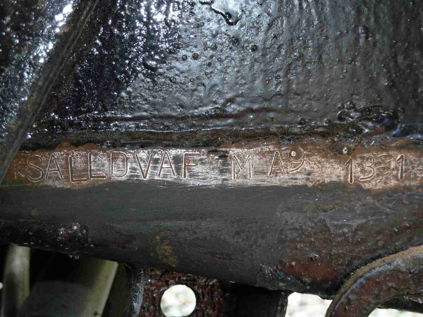

Sur les miens le plus souvent c'est là :
Parfois c'est oxydé ou recouvert de peinture et il faut nettoyer ; Exemples :
viewtopic.php?f=18&t=36&p=45819&hilit=n ... ery#p45819
Reste a regarder de quel véhicule il s'agit

le numéro est souvent sous la couche de cire à châssis, donc pas très visible.
Cherche à divers endroits comme :
1) Le long du châssis, face extérieure droite, en avant du ressort droit avant.
2) a l'arrière de la traverse (au niveau des roues arrières), partie externe du châssis coté droit encore.

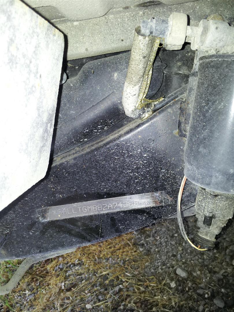

Oui il est bien à cet endroit c'est le VIN et il y a bien 17 caractères "SALLTGM882A123456".LeBaron88 a écrit : 12/06/2020 15:08 Merci,
J'ai bien un numéro sur le longeron arrière droit, près du filtre à carburant, comme c'est d'ailleurs expliqué sur le PDF concernant mon véhicule. Il y a 7 chiffres, mais le contrôleur en veut 17 !
Avant le CT je prépare le Disco et le nettoyage du N° sur la traverse en fait partie.
Le gars du CT m'a confier en voyant le mien bien visible qu'il perdait pas mal de temps à nettoyer les châssis et autres endroits plus ou moins accessibles suivant les véhicules, et qu'il en avait un peu marre par moment.
Il te reste qu'à jouer de la brosse métallique pour le faire apparaitre clairement.
Ciao
Pascal.

Re: Numéro de chassis ?
Tout le longeron faut pas exagérer les 10 caractères qui manquent sont à la suite des 7 qu'il a trouvé
Mais voici la photos, c'est plus parlant que les discours
Ciao
Pascal.
Pascal.
