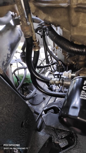

Bonjour , je possède ce véhicule et je cherche de l'aide pour changer ces 2 durites qui fuient et qui ne passe pas le contrôle technique .
à savoir :
Lorsque je démonte les durites es ce que je perd beaucoup d'huile ? (n'ayant pas de garage je le ferais devant la maison sur la voie public )
lorsque j'ai remonté les nouvelles , es ce qu'il y a une purge à faire ou tout autre manip pour que le circuit d'huile sois bon ?
Merci .
à savoir :
Merci .

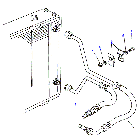

Tu es sur que c'est les durites d'huile qui vont au radiateur ?
Par expérience je n'ai jamais eu de fuite sur ces durites contrairement à celle du reniflard fixé sur le couvre-culasse.
Vu que l'on en parle peu voir jamais ici
les références de ces durites sont :
Durite inférieure radiateur huile Référence PBP500200 vendue dans les 10 euros
Durite supérieure radiateur huile Référence PBP500190 vendue dans les 13 euros
Evidemment pour la durite inférieure tu vas perdre le contenu du radiateur d'huile ; donc prévoir un bac.
Moi je ne purge pas le circuit d'huile de mes 300 TDI car le manuel atelier est silencieux sur ce point.
Nota : le plus souvent un simple resserrage stop les fuites :

Salut ,
Oui ce sont bien les durites qui partent du filtre et qui vont aux radiateur , la ou les fuites semblent être au niveau du sertissage , celle supérieur c'est sur , celle inférieur peut être que c'est l'huile de la supérieur qui s'écoule dessus et qui goutte au niveau d'une lèvre raccord cotés filtre .
23 balles les 2 durites
je n'ai réussi qu'à les trouver pour 30 euros une
suis retourné voir et apparement il n'y aurait que celle du haut qui fuit.

Re: Changement durites refroidissement huile Disco TDI 300 98
Aucune purge nécessaire.cdjklm a écrit : 12/06/2020 12:27 lorsque j'ai remonté les nouvelles , es ce qu'il y a une purge à faire ou tout autre manip pour que le circuit d'huile sois bon ?

par contre sur mon disco c'est bien des joints torique et non plus à olive comme expliqué ici viewtopic.php?t=6864 , ils sont fournis ou que je les prennent à part ?RR VM 1992 a écrit : 12/06/2020 13:00 Vu que l'on en parle peu voir jamais iciles références de ces durites sont :
