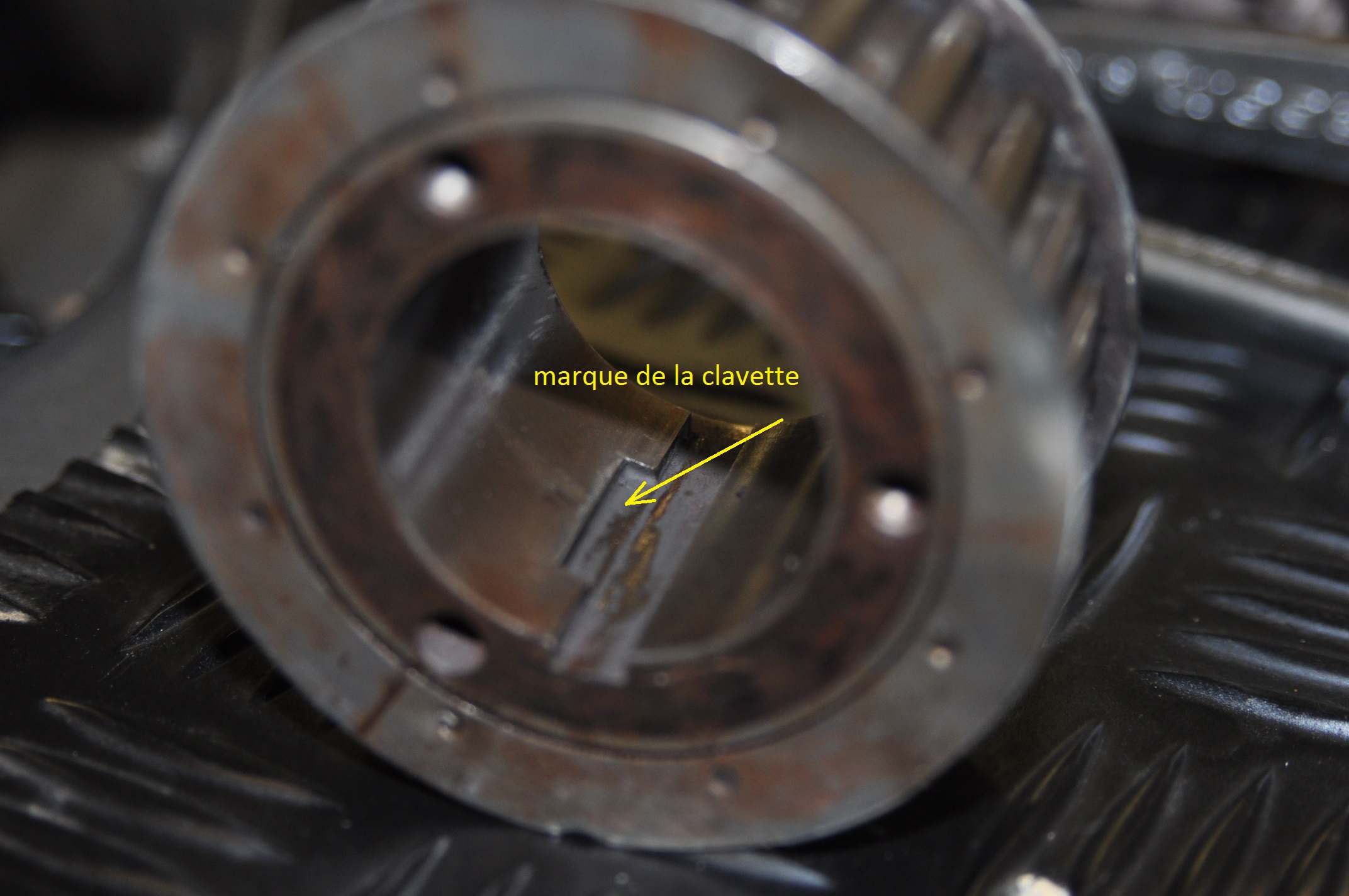

Es-tu certain de n'avoir pas de jeu au niveau de la clavette demi-lune du pignon de vilebrequin ? J'ai déjà eu le cas de la rainure et de la clavette usée , ça décale la distribution et ça crée ce type de problème .
Re: Galet tendeur distribution 300 TDI
d'aprés la première photo apparemment nonnomansland a écrit :Salut ;
et ce n'est pas le montage d'un nouveau pignon qui va y changer grand chose

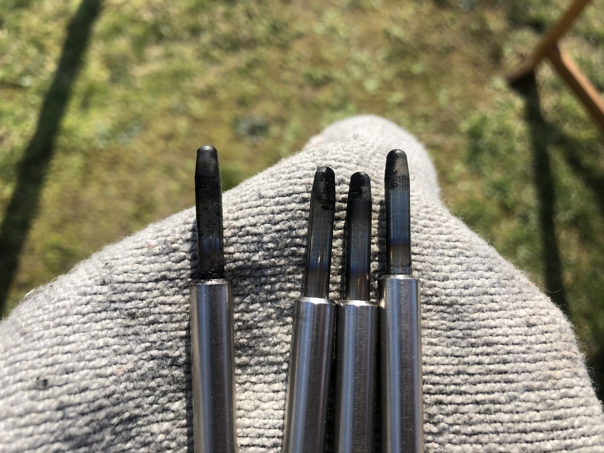

question: la bougie noire c'est celle du cylindre du fond ?

Sur cette image on voit la clavette de la poulie damper , mais pas celle du pignon de vilo !!

Oui j'avais bien vu ça, mais sur sa photo, la rainure du pignon est bien alignée avec la clavette du damper dans le cas contraire on constaterait un décalage de la valeur de l'encoche dans le pignon non? Aprés, c'est possible qu'à l'arrêt, sans tension d'entrainement sur la courroie le pignon revienne en place et qu'en tournant, le vilo se décale s'il y a du jeu mais j'y crois pas trop et puis il a changé le pignon donc il l'aurait remarqué quand mêmenomansland a écrit :Sur cette image on voit la clavette de la poulie damper , mais pas celle du pignon de vilo !!

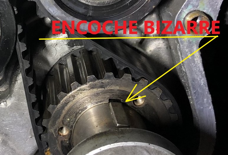

nanard833 a écrit :nomansland a écrit :Sur cette image on voit la clavette de la poulie damper , mais pas celle du pignon de vilo !!
a+Stefmais la rainure du pignon est bien alignée avec la clavette du damper donc….
Ca ne veut pas dire qu'elle ne bouge pas !!!
Et pourtant c'est exactement ce qui se passe... je l'avais déjà illustré en photos il y a quelques annéesnanard833 a écrit :Aprés, c'est possible qu'à l'arrêt, sans tension d'entrainement sur la courroie le pignon revienne en place et qu'en tournant, le vilo se décale s'il y a du jeu mais j'y crois pas tropnomansland a écrit :Sur cette image on voit la clavette de la poulie damper , mais pas celle du pignon de vilo !!
En faisant tourner le vilo par le gros écrou, le pignon restait immobile
RR (ab)user
Eh be je crois que vous avez raison, regardez bien à droite de la rainure de clavette (j'ai changé mes lunettes
), il y a une encoche suspecte
Donc ils avaient calé correctement la distri avec le vieux pignon et sa rainure de clavette endommagée et quand ils ont monté le pignon neuf, ça s'est décalé
du boulot de pro quoi
Par contre je sais pas comment ils ont pu agrandir l'encoche jusqu'au bout de la rainure

Voici l'état des bougies neuves - Voir plus haut, pour les anciennes bougies celle qui est toute noire est la bougie du cylindre coté boite - On remarque un peu d'huile du gras, sur la bougie tout à gauche. C'est le même 1er cylindre côté boite.

Pour les bougies la photo est déjà postée, je ne sais si c'est le cylindre n°1 ou n°4 celui côté boite.
