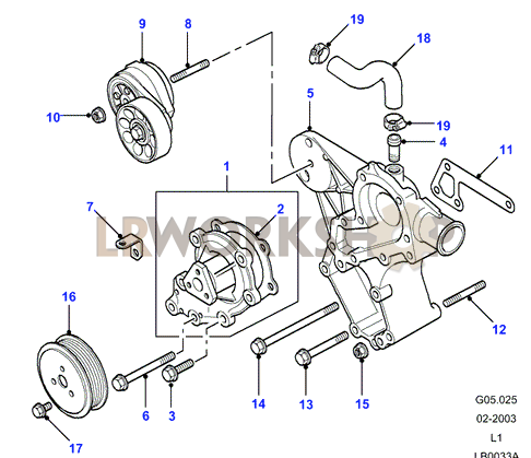

Par contre, au passage, je viens de voir que du liquide coule sous le goujon du galet tendeur de la courroie d'accessoire...Comme j'ai changé le joint pistolet cet été aussi...Mais je suis perpelxe car il ne me semble pas que ce goujon donne dans le circuit de refroidissement. C'est le n°9 sur le schéma. Est-ce que cela pourrait être à l'origine du problème? Mélange de liquide et d'huile de D.A qui est juste en-dessous...Je verrais mieux demain.

Re: odeur bizarre dans l'habitacle
derrière le tendeur , sur le bloc, il y a une pastille de dessablage qui peut fuirvincent 03 a écrit : 05/12/2020 16:14 je viens de voir que du liquide coule sous le goujon du galet tendeur de la courroie d'accessoire
