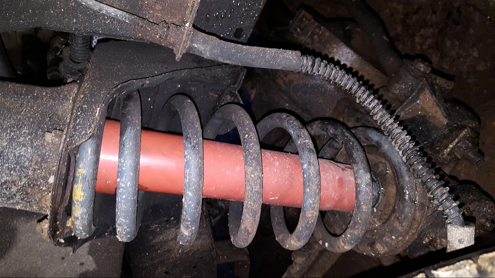

Mon disco 2 TD5 de 2002 (182.000kms) n'a plus d'ACE ni de suspension pneumatique.
L'ancien propriétaire a supprimé ces deux organes par des kits agrées et le travail a été fait par des professionnels (suppression ACE avec facture d'un spécialiste LR qui mentionne installation du kit de remplacement, pour la suppression des boudins arrière, seuls le "kit ressorts" est mentionné sur la facture d'un garagiste non spécialiste LR et j'ai un doute quand même sur les amortisseurs arrière qui ne me semblent pas avoir été changés...).
Le constat est que je trouve la conduite très dure quand on passe sur un dos d’âne ou un trou. On a vraiment le ressenti que le disco "tape" dur.
J'envisage de changer les quatre ressorts et les quatre amortisseurs.
Merci pour vos conseil en modèle d'amortisseurs et de ressorts à mettre en place pour rendre la conduite plus souple et en choisissant modèles compatibles ACE et suspension pneumatique absente (les descriptifs des amortisseurs/ressorts ne sont pas toujours très clairs sur le sujet).

La demande de rendre un Disco plus souple en suspensions est assez rare.
Je ne sais pas quels amortisseurs tu as, ni quels ressorts. Donc déjà, dans un premier temps, il est impossible de te conseiller à part ceci :
1) Ressorts souples veut dire affaissement quand tu charges le véhicule. mais aussi risque plus grand d'aller en butée (pont contre châssis)
2) Seule solution, sans rien connaître de ton montage, pour avoir le maximum de confort lors des passages sur dos d'âne : prendre les ressorts les plus souples qui se montent sur ton véhicule, mais vérifier la hauteur sous charge) et mettre des amortisseurs réglables en compression et détente.

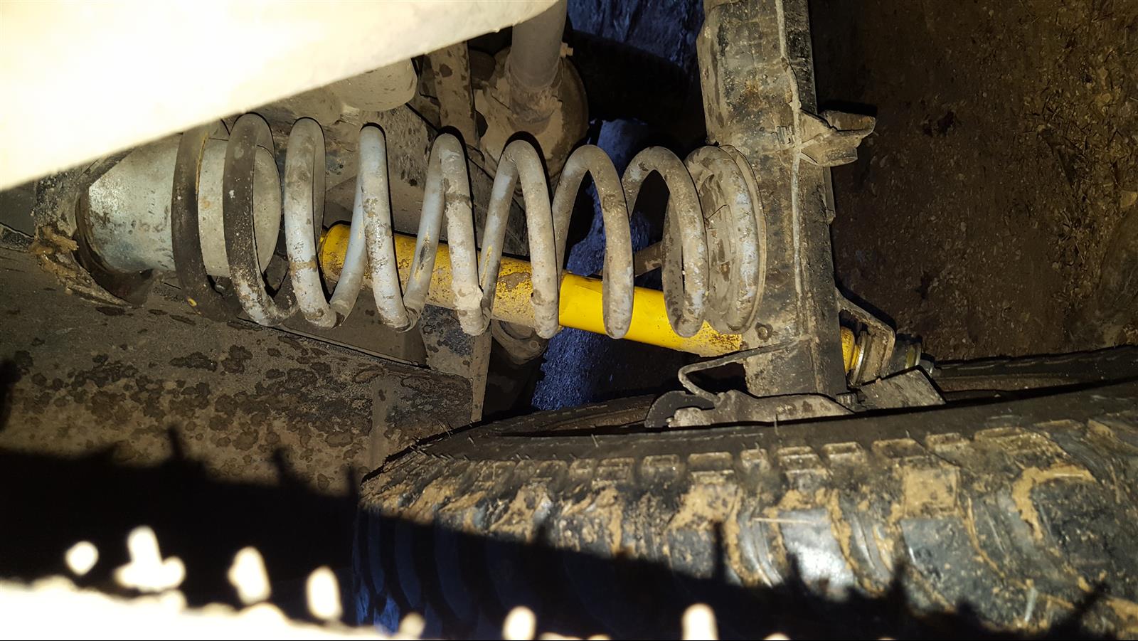

En usage chemins difficiles (ornières très profondes) et franchissement hard :
Mon disco Camel est loin devant les autres en franchissement avec des ressorts souples procurant environ 40 mm de réhausse (impossible de savoir d'où viennent ces ressorts Special Vehicle).
Pour les charges lourdes, les chemins et traction du bateau :
Un Disco réhaussé de plus 50 mm en Britpart jaune charges lourdes (juste avant le DA4204 pour le très très lourd) avec des cônes anti-déboitement et des amortisseurs + 50 qui lui permette de franchir un peu)

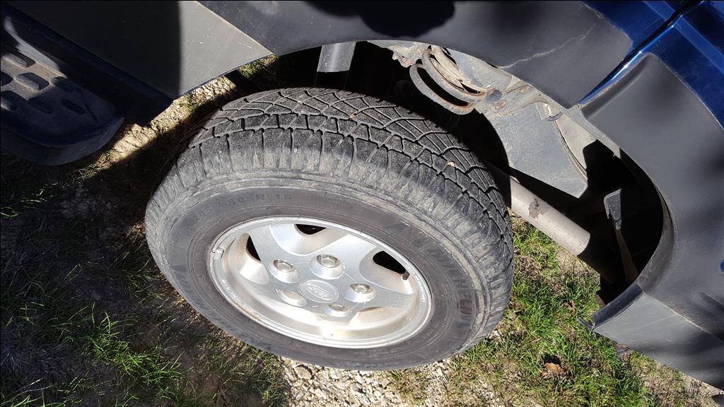

Pour la route, la montagne et aussi promener le chien (c'est un gros chien) :
Un Disco suspension d'origine et pneus Michelin Latitude Cross qui vont bien en montagne sur la neige

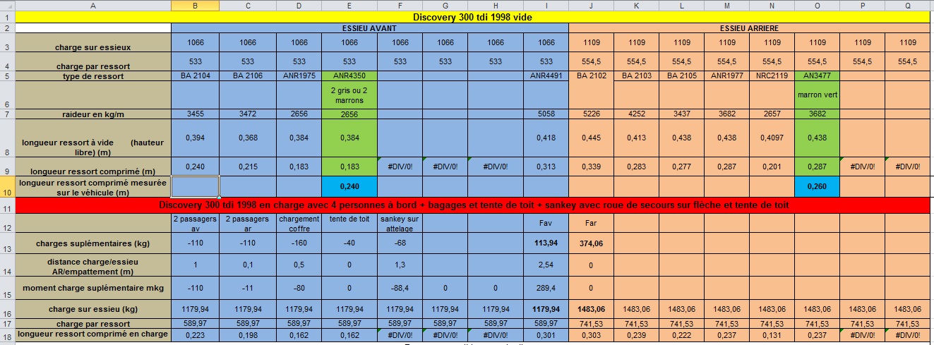

Un élément de réflexion pour adapter la suspension à l'usage principal (charge et référence de ressort) :
Raisonnement identique à faire pour les pneus même si la légalité et le marché réduisent les choix...
C'est un article de LandGag qui date un peu

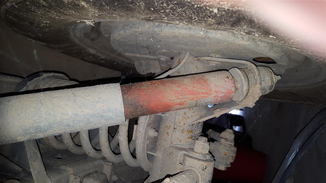

Re: Amortisseurs/ressorts pour Disco sans ACE ni suspension pneumatique
Un autre de mes Disco suspension full stock qui, à mon avis, suffit largement pour un usage courant (ici il quitte le chemin devant la grange...) :
viewtopic.php?p=113874#p113874
L'autre avantage sera de garder une configuration homologuée
