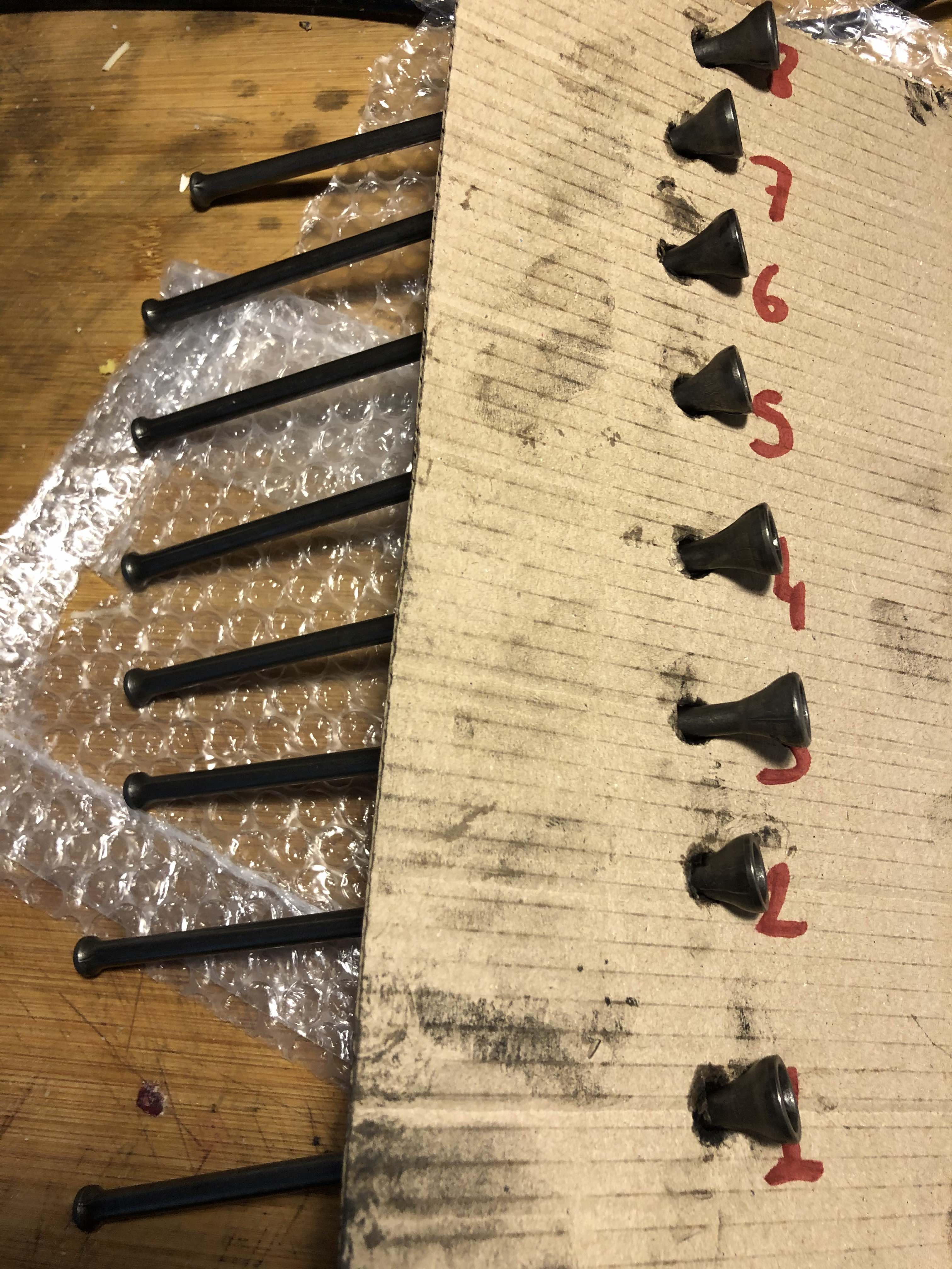

Alors les tiges de poussoir sont déposées et dans rangées dans l’ordre. Maintenant il faut que je les teste une à une et je ne sais trop comment faire. :sm1:
Je crois si je me souviens de ce que faisait mon père, qu’il faut les faire rouler sur une surface plane.

legir a écrit : 03/03/2021 13:33 Je crois si je me souviens de ce que faisait mon père, qu’il faut les faire rouler sur une surface plane.
C'est une solution. Tu vois bien la variation de jeu entre la surface et la tige.
Si pas constante, tige tordue.

Voici le test effectué dans la cuisine sur ma plaque en vitro céramique ! la tige numéro 5 est bonne pour les soins palliatifs. La 6 est plus tangente, mais par sécurité, je préfère la changer aussi.
Cependant, je cherche un dernier conseil. Je vais procéder au remontage, lorsque je vais présenter la rampe de culbuteur, les poussoirs des culbuteurs se mettent t-ils d'office dans la coupelle de la tige correspondante ou faut il ajuster et veiller au positionnement avant serrage ?
