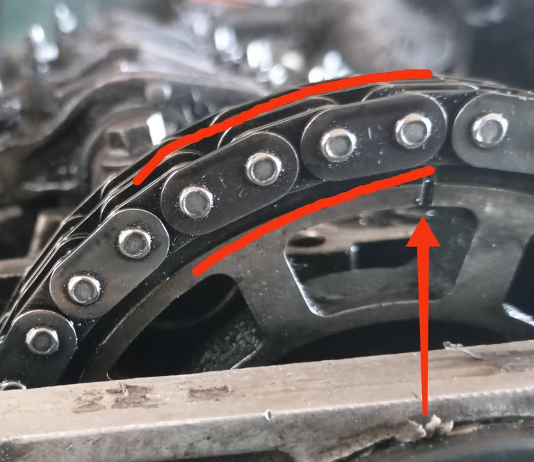

Après plusieurs cycles de rotation , je ne parviens pas à aligner les deux maillons colorés de la chaîne de distribution et la rainure du pignon de l'arbre à cames. Par contre j'ai déjà obtenu au moins 5 fois la rainure immédiatement au bout des deux maillons colorés. Y'aurait-il un autre problème ou une autre opération préalable à effectuer ?
Rappel: un changement de culasse a été effectué il y a un mois , s'en est suivi un problème de démarrage à chaud et du témoin de pression d'huile qui s'allume (à chaud) et qui s'éteint à l'accélération.

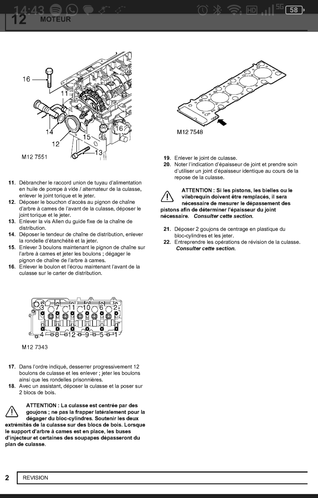

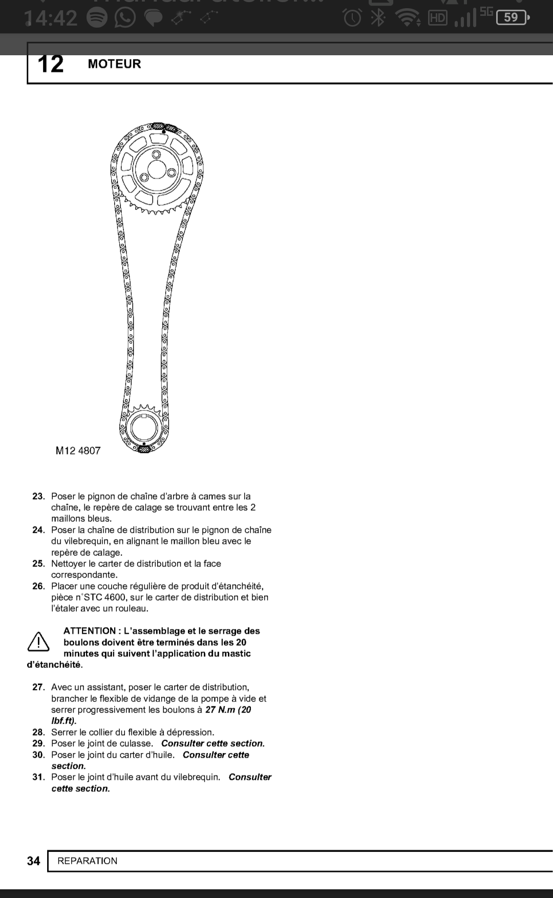

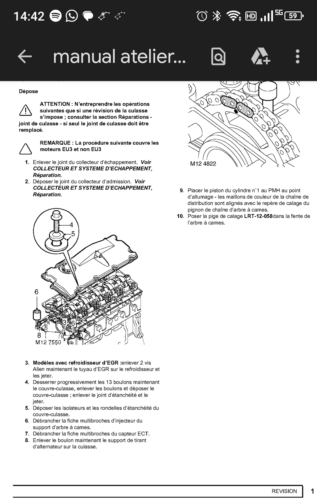

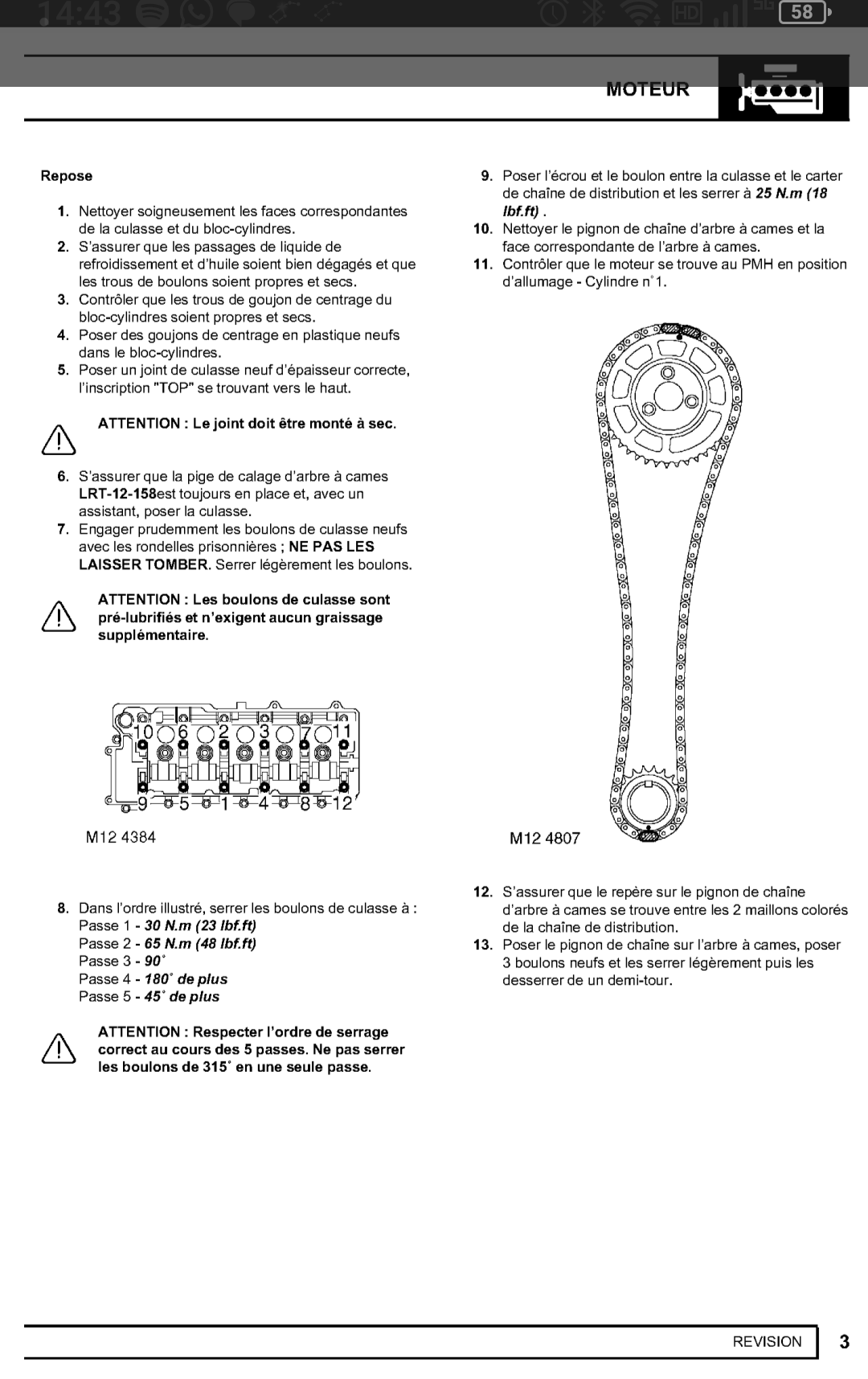

Bonjour, si ça peut t'aider :
Je pense que les images ne sont pas dans l'ordre.
Cordialement Vincent

Salut.
Le principe est connu, mais c'est la mise en œuvre qui me semble difficile

Normalement il faut piger l'arbre à cames et l'arbre vilebrequin (en haut et en bas) pige land ou foret de 6 il me semble.
Vincent
Vincent

Est-il possible qu'on n'obtienne jamais l'alignement des maillons avec l'indicateur sur les pignons ?
Re: Changer joint culasse et calage chaîne distribution td5
Oui si la chaine a été mal remontée (décalage d'une dent). Mais à savoir pourquoi si ce n'est pas une erreur, et qu'il tournait ainsi avant démontage, il y a ce décalage. Après je n'ai jamais travaillé sur cette famille de moteur, existe il des variantes de chaines suivant les générations? Ou un décalage au niveau des pignions possible???
Sur mon Defender td5, quand j'ai changé la culasse, j'avais pigé en haut et en bas sans enlever la chaîne, au remontage, j'ai appliqué le manuel d'atelier et fini de régler sur l'entraînement de l'arbre à cames via les 3 vis .

Bjr et merci de tes réactions....vdauby a écrit : 16/07/2024 13:57 Bonjour,
...j'ai appliqué le manuel d'atelier et fini de régler sur l'entraînement de l'arbre à cames via les 3 vis .
Vincent
Si j'ai bien compris, il est question de démonter le pignon des cames puis le repositionner, afin de garder le bon alignement des éléments.
