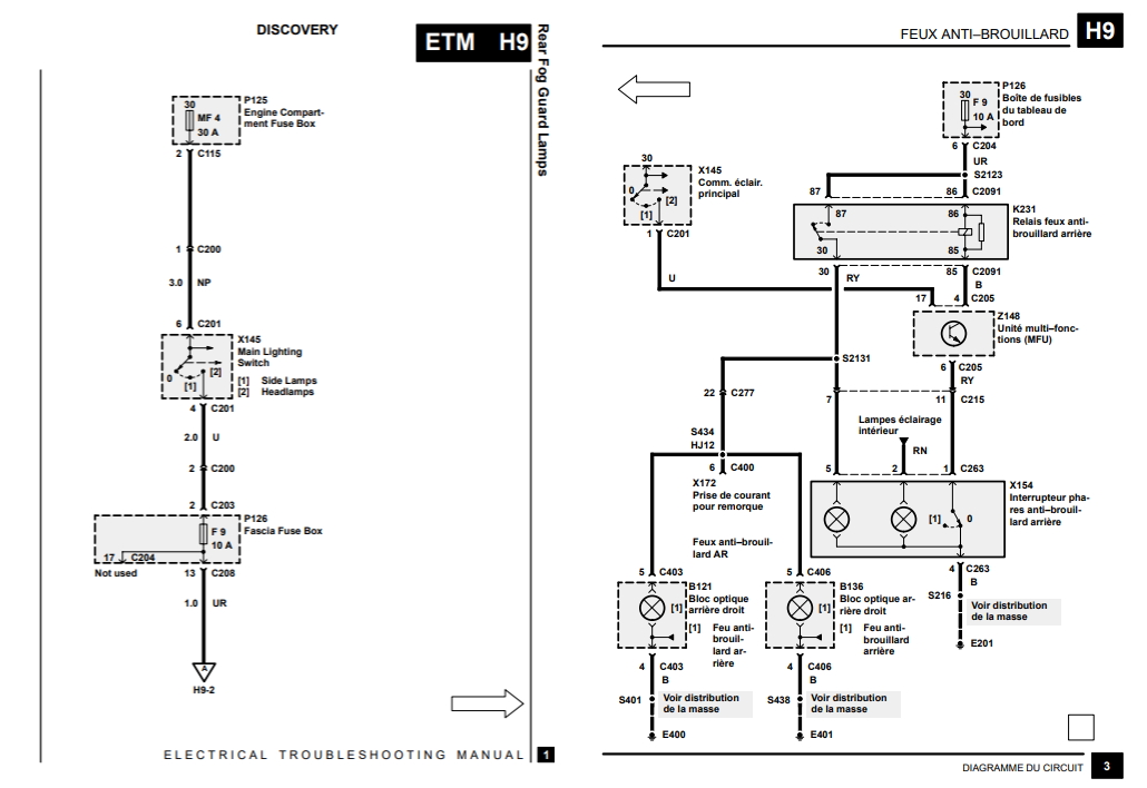

bah ... dispo en première page sur gogole :mrgreen:
(Discovery 1997 electrical troubleshooting manual, LRL0077ENG - 4ième édition)
on voit que l'interrupteur X154 est illuminé, donc connecté au circuit d'éclairage intérieur.
S'il y a un truc fondu ou courjuté dans cet interrupteur (bornes 2 et 5) ou entre les fils qui mènent à ces deux bornes, une ouverture de porte (ou un allumage manuel de l'éclairage intérieur) peut provoquer la mise sous tension des feux AB ... Donc vérifier tous les éléments de ce circuit

Re: Problème anti brouillard arrière
kebir31 a écrit : 24/08/2021 13:31 bah ... dispo en première page sur gogole :mrgreen:
Certes je te l'accorde, des parties sont partiellement disponible sur le net. Je rajoute juste un bout manquant.
L'information de localisation du relais d'antibrouillard peut aider également car sur le disco, je suis bien en peine d'aider autrement qu'au travers de doc interposé.

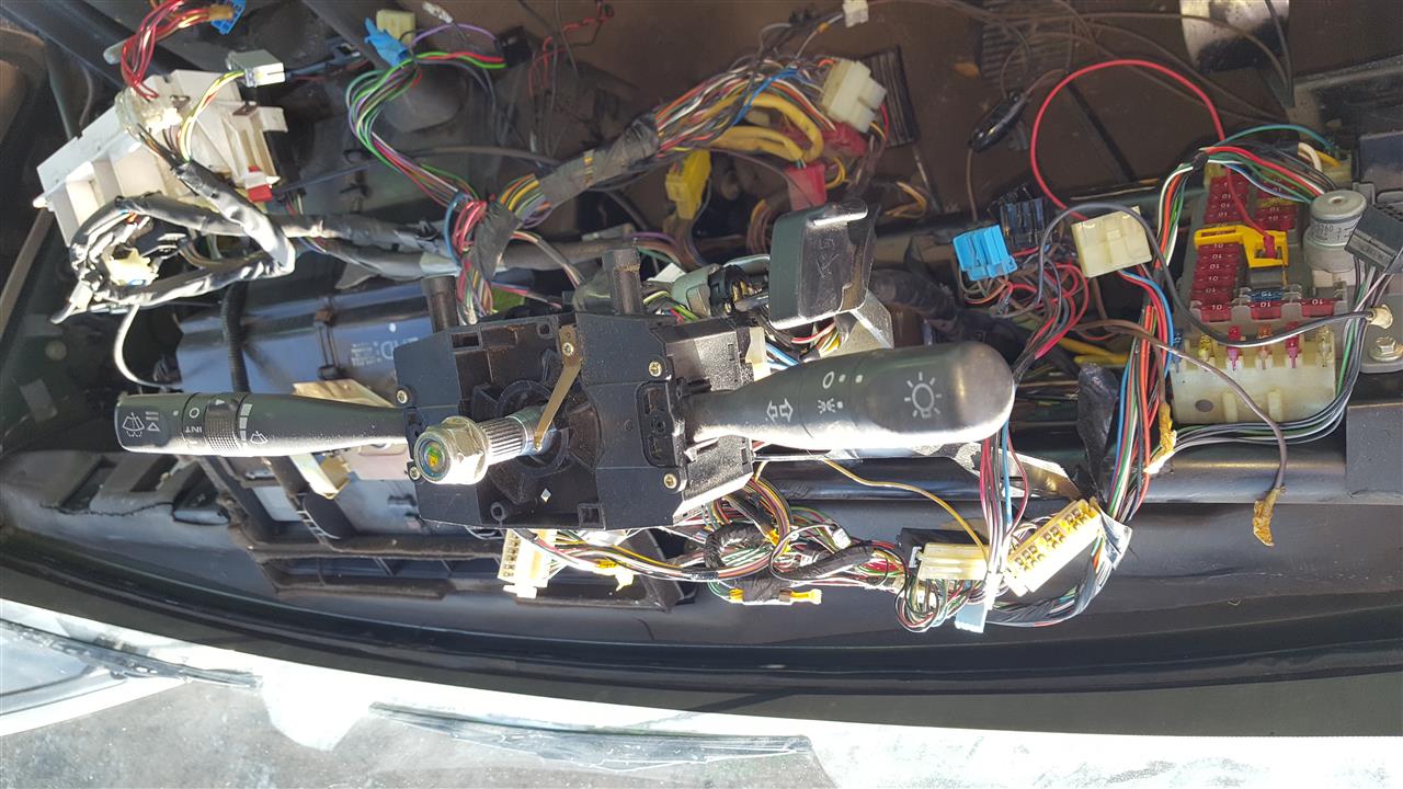

S'il faut des photos pour aider à comprendre j'ai :wink:
Celui-là est un 1996 qui a été rénové avec un tableau de bord de 1997 et c'est plug and play :wink:
