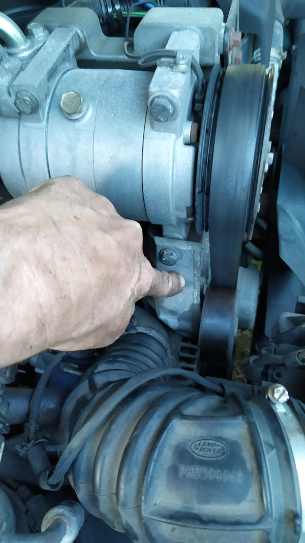

Dans le coin, on a un galet tendeur et le compresseur de clim. Après un test avec l'oreille collée à un tournevis, le bruit semble bien venir du compresseur.
(A la place de mon doigt, il faut imaginer le tournevis :lol: )
Il est un peu moins fort au niveau du galet situé en dessous.

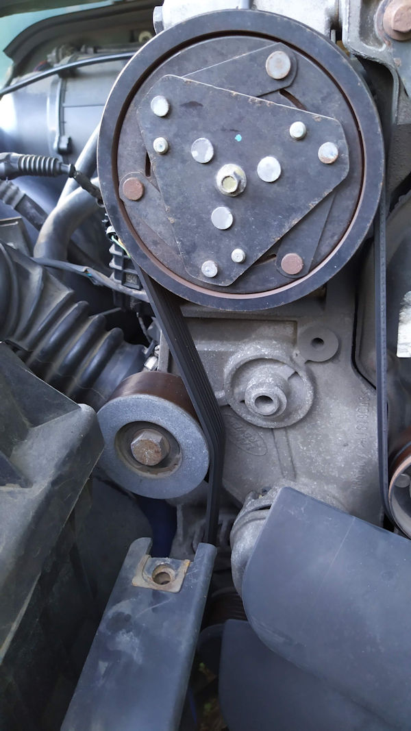

En live c'est ça sur le mien :
Le parcours de la courroie si clim :
Donc à priori compresseur facile à supprimer :wink:

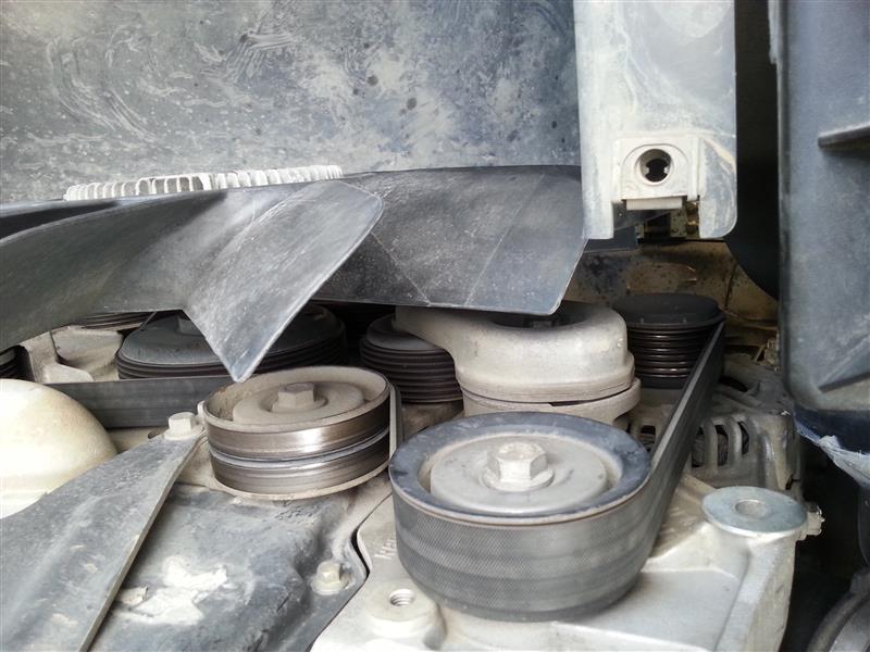

PS : La courroie sans clim :

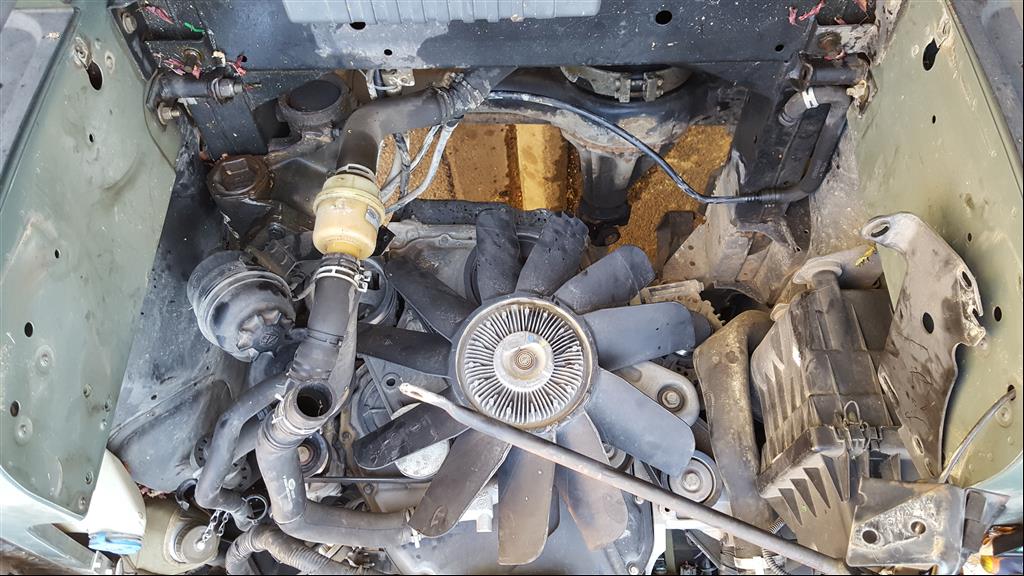

Paysage en plan large :
Mais après avoir enlever le haut du tunnel ça suffit largement pour travailler ; là j'avais remplacer le radiateur et mis un gros interco :
