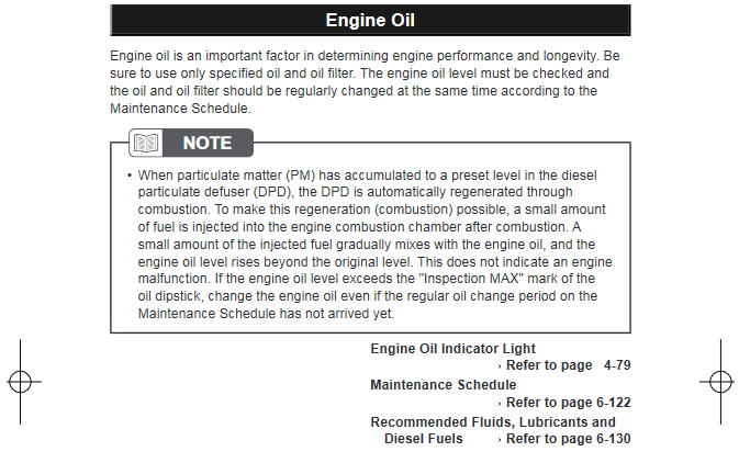

Savez vous que des constructeur acceptent une certaine quantité de gasoil dans le moteur.
ISUZU par exemple.
Pour faire fonctionner correctement le FAP, il n'y a pas d'injecteur supplémentaire (après les soupapes) de gasoil dans l'échappement, mais une post injection en fin de combustion.
A cause de cela tu as toujours du gasoil qui vient se mélanger à l'huile moteur et le niveau de l'huile dans le carter monte.

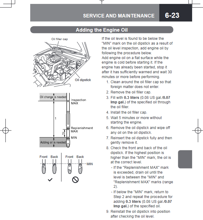

La jauge d'huile indique alors un niveau min, un niveau max lors du remplissage (après vidange) et un niveau max, plus haut (donc huile + gasoil), où l'huile doit être remplacée.
Je trouve cela étonnant. Et c'est l'une des raison que je n'ai pas pris de pick up ISUZU.

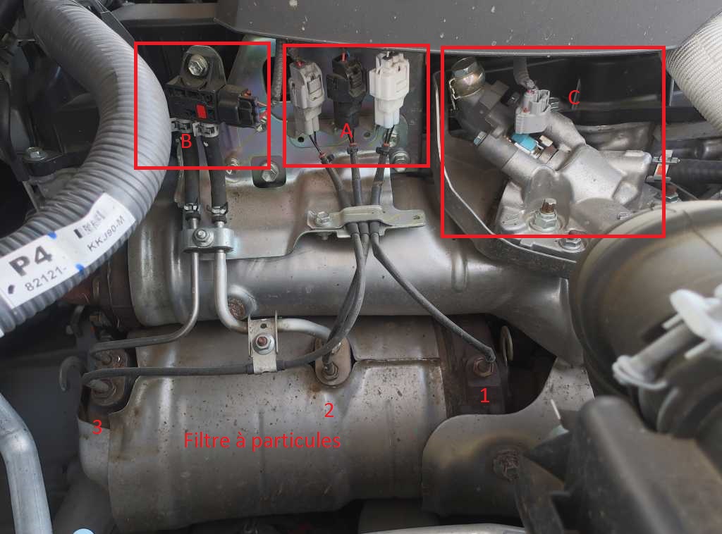

Mon HiLux (2018) a un 5ième injecteur pour le FAP. Il est placé hors du bloc moteur, après le collecteur d'échappement. Il est visible dans le carré C.
Donc je n'ai pas de gasoil qui se mélange avec l'huile moteur.
