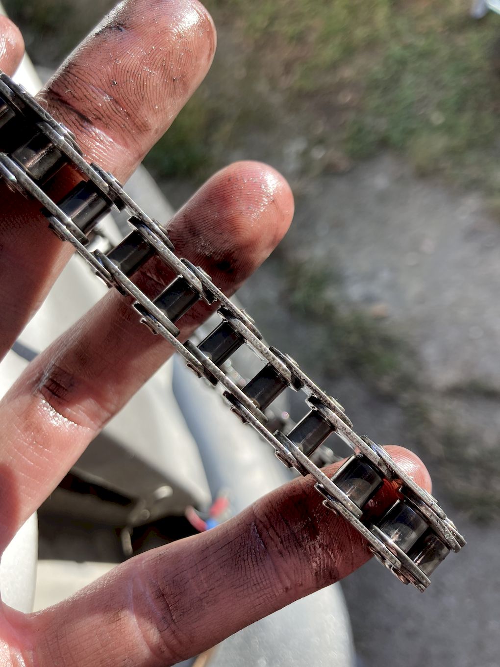

Ensuite pour le bas moteur, j'ai bien fait de regarder car la chaine de la pompe à huile commençait à se détruire ...

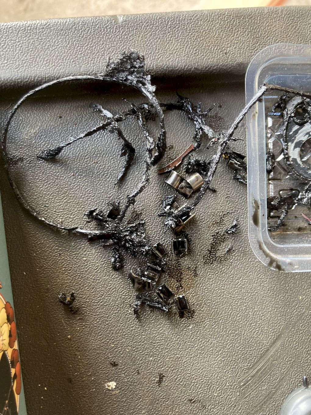

EN fait j'ai retrouvé tout ça (et ce n'est qu'une partie) dans le carter d'huile :
Du coup, les demis cylindres j'ai vu que c'était en fait les rouleaux de la chaine, maintenant les parties en plastiques fondu j'ai mis plus de temps à trouver, et ça venait de la (derrière la damper) :

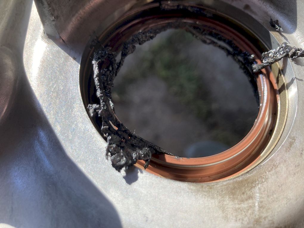

En passant par le spi de vilo comme ça :
Du coup, je n'arrive pas à voir ce qu'était cette pièce en plastique initialement ?

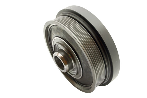

Je pense que cette matière plastique provient de la poulie. La tienne a semble-t-il frotté contre le carter. Pourquoi?...
Ici la photo d'une poulie neuve.

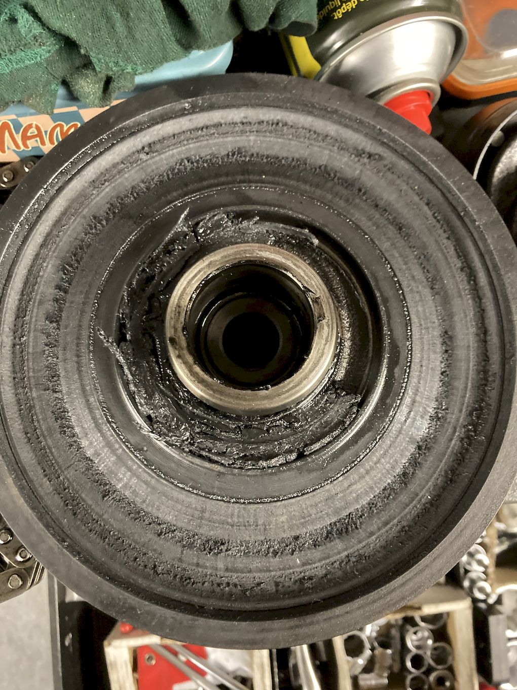

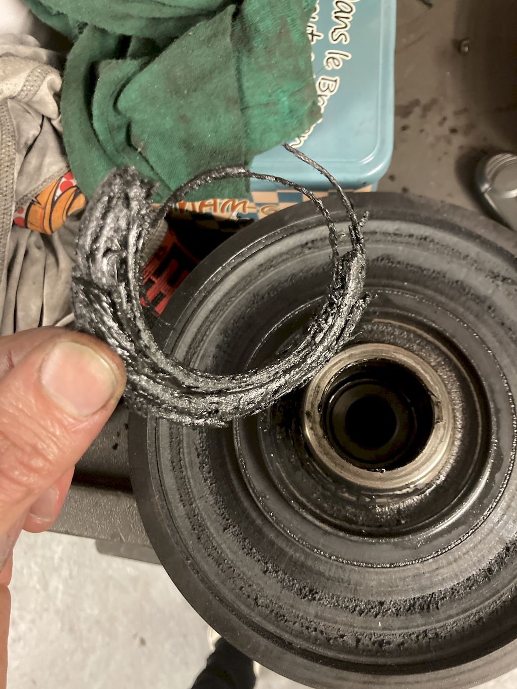

Vu les quantités de plastique fondu que j'ai trouvé, et les traces de frottement sur la poulie, je ne pense pas que ça vienne de la poulie ....
De plus, c'est du plastique dur que j'ai trouvé alors que la poulie damper semble plus être en caoutchouc ?
En tout cas, à l'endroit où ça s'est enroulé sur la photo il n'y a que de l'acier. Peut-être le reste d'une ancienne courroie accessoire qui serait venu s'enrouler ici ? Quoique la matière ne me semble pas correspondre.

Ce n'est pas simplement le "squelette" d'un joint à lèvre? (joint spi)
floo955
Messages : 16
Enregistré le : 20/02/2019 7:58
Re: Réfection moteur TD5
Message non lu par floo955 »
C'est pas impossible !
Vu comment tout est monté de travers sur cette voiture ....
Voici une autre photo
