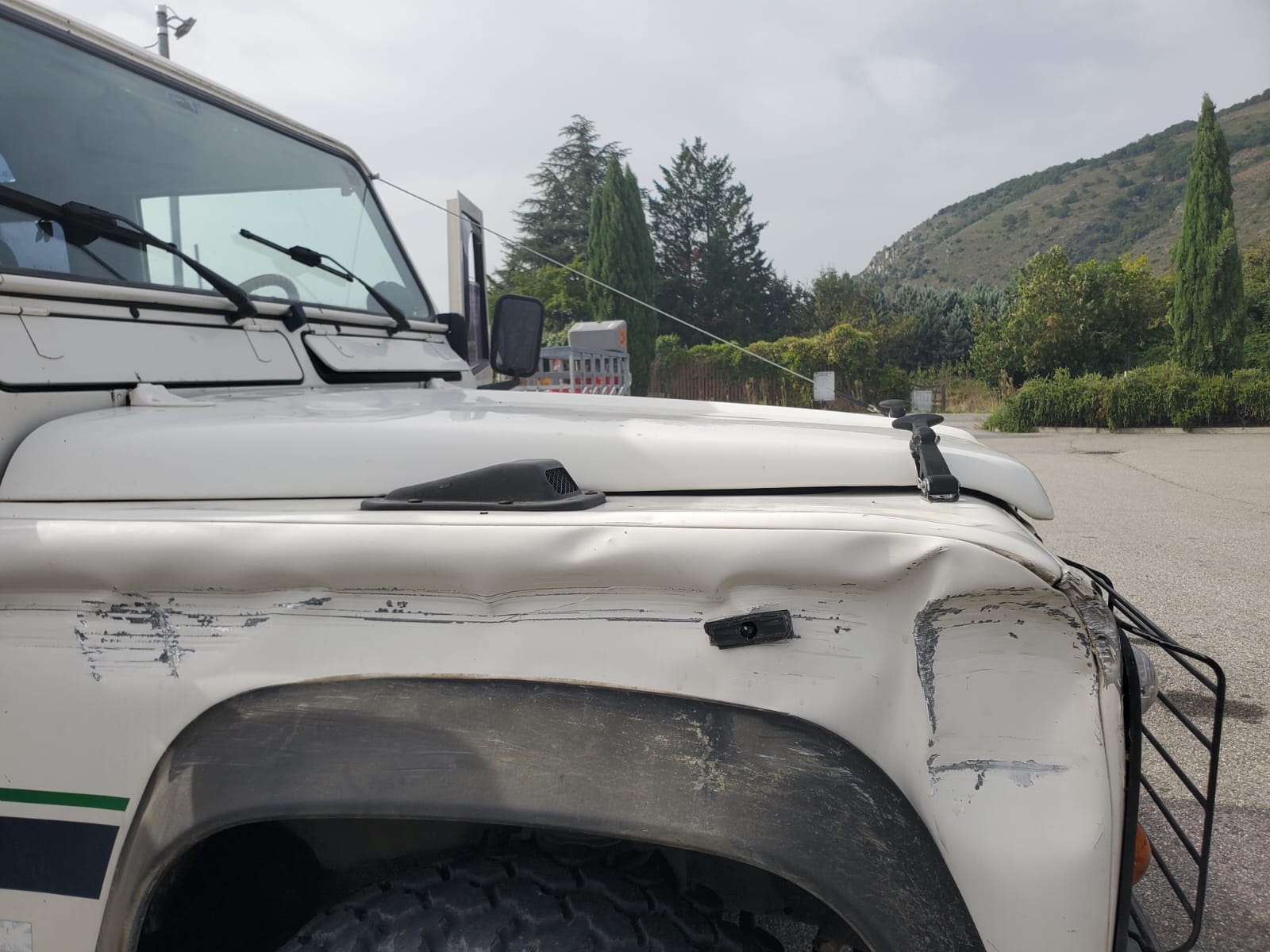

Hier en faisant du 4*4, en roulant un peu vite, honte à moi, je suis parti dans un fossé et j'ai tapé un caillou sur le flanc droit. :sm4:
Je vous partage les photos

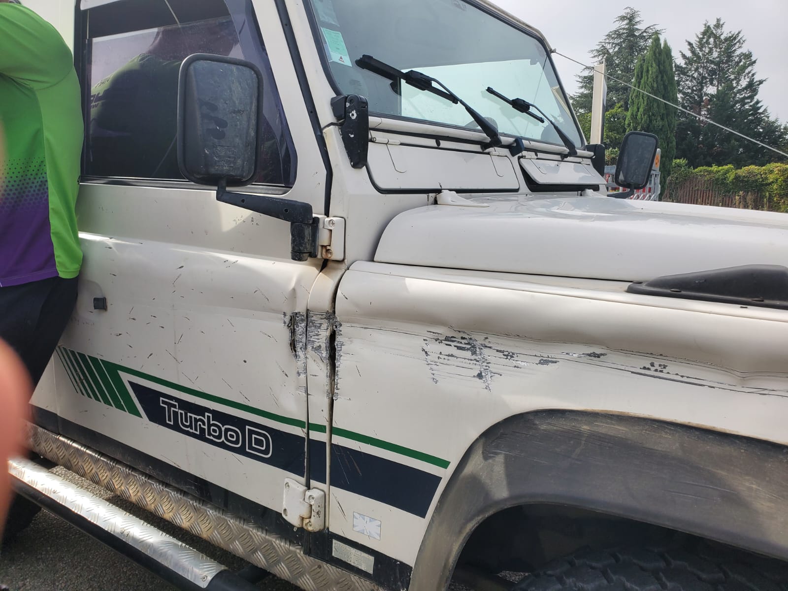

J'ai l'aile avant droite fortement endommagée : je chercher à la changer. Sauf si vous avez d'autres idées
- Pourriez vous me dire ou je peux trouver ca ? un site ? un lieu ? svp

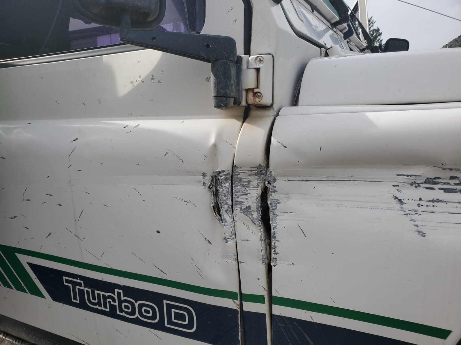

J'ai la jonction aile porte qui est tordu (je ne connais pas le nom) : D'après un garagiste il va pouvoir redresser ca
- Qu'en pensez vous ?
J'ai la porte qui a pris un bon coup mais elle ferme toujours correctement. Je vais pas chercher à la changer (du moins ce n'est pas la priorité). Parcontre je n'ai plus de poignet (pas grave c la porte de madame :P :arrow: ) Elle va surement avoir des soucis d'étanchéité :roll:

Ça fait mal à voir , c'est le tablier dont tu parle . qui sépare le compartiment moteur de l'habitacle et c'est aussi lui qui sert de fixation aux portes; aux ailes et d'autres entre les deux . C'est ennuyeux qui'l soit tordu là mais si ton carrossier sait le redresser et que ta porte ferme toujours bien ce sera déja très bien .
La prise d'air du moteur doit avoir pris un coup non ? Vas-tu faire le remplacement de l'aile et ce qu'il y a autour toit même ?

Le tablier donc, je note ca. C'est ce qui me faisait le + peur. Le carrossier semblait + que confiant sur cette partie et la porte ferme donc RAS
Il me semble pas pour la prise d'air, je vais sur un garage à Carcassonne aujourd'hui, je verrai bien. Je vous tiens au courant.
Pour l'aile je vais la changer, alors je ne sais pas encore si je le fais avec un amis fan des def ou si je le fais directement en garage. C'est compliqué à faire ? :?:
La porte je n'y touche pas, sauf détection d'un problème lors du redressage du tablier.

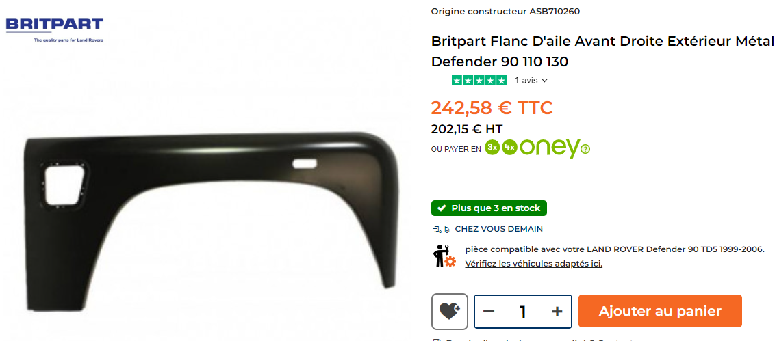

Pour l'aile, je cherche je cherche mais j'ai du mal a trouver.
Le nom c bien "l'aile" que je dois marquer sur internet ? :?:
je trouve pleins de trucs mais rien qui ne semble correspondre a ce que je cherche, ou alors j'suis vraiment nul :sm4:
genre ca mais jsuis pas convaincu :
Def 90 200Tdi de 1990
Messages : 912
Re: Dégâts avant droit
C'est cette pièces mais là ce n'est pas le bon modèle, celle ci correspond au jusqu'au Td4 avec la prise d'air à droite.
La bonne référence pour ton modèle est RTC 6351:
https://www.rld-autos.com/fr/aile-avant ... 6351g.html
Par exemple, tu tapes la référence dans Google et il te sort tous les marchands. Britpart c'est de l'adaptable à adapter

Ze Fifi a écrit : 06/09/2023 18:06 C'est cette pièces mais là ce n'est pas le bon modèle, celle ci correspond au jusqu'au Td4 avec la prise d'air à droite.
aaaaaaaah merci beaucoup :sm2:

Le garagiste m'a parlé du remplacement du tablier ou tt simplement du changement de la partie tordue de celui ci. J'ai dit "oui oui" mais cela est il possible ? le tablier n'est pas un seul équipement en lui même ? du moins l'arceau avant
Peut être le redresser et le renforcer avec un plaque, pour être sur :?:

Le probleme du tablier, c'est qu'il faut absolument tout démonter pour le changer: toit, parebrise, portes, direction, tableau de bord, électricité, frein, embrayage, planchers, ailes, ... donc s'il n'est pas pourri par ailleurs (à vérifier), et qu'une réparation est possible (va falloir bien lui tirer dessus là), tu t'éviteras une colossale note de MO.

A mon niveau, avant de passer au garage, ai je moyen de savoir si il est mort ou pas ?
J'ai un carrossier qui me dit non et l'autre oui :sm4:

Bah moi il me parait bien
légèrement tordu certes :lol: :sm11:

Pour le tablier, impossible à dire à partir de photos. Il faut soit prendre des mesures, soit, au moins, présenter les pièces neuves (aile et portière) et voir ce que ça donne au niveau des alignements et des jeux.
Sur les photos, il me semble que la face avant de l'aile est bien écrabouillée aussi, pas seulement le flanc de l'aile.

kebir31 a écrit : 08/09/2023 8:48 Sur les photos, il me semble que la face avant de l'aile est bien écrabouillée aussi, pas seulement le flanc de l'aile.
Elle a pris un coup aussi, je prie pour réussir a quand même mettre la joue sans avoir un trop gros décalage :/

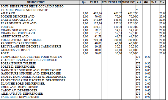

bonjour !
voilà le 1er devis :sm4: :sm4:
