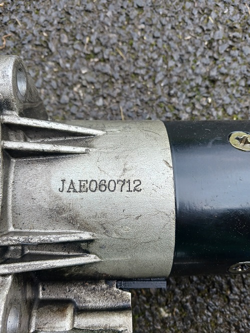

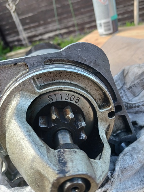

Salut à tous
le Problème vient du démarreur, je l ai démonter et je voudrais changer le solénoïde et charbon mais je ne trouve pas de marque ni référence sur le démarreur?
Seule réf notée dessus: JAE060712
Merci d'avance
Merci d'avance

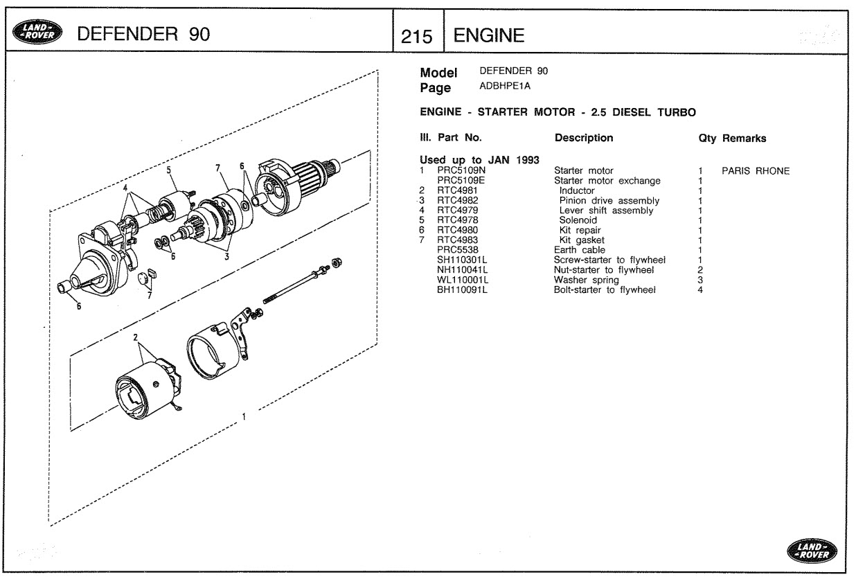

Re: Batterie def 2,5 TD
Si le démarreur est d'origine, alors c'est certainement un Paris Rhone type D9R91.

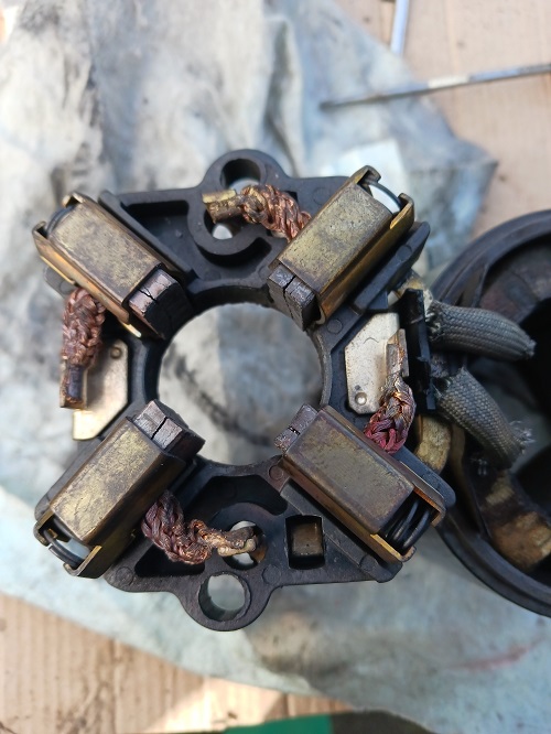

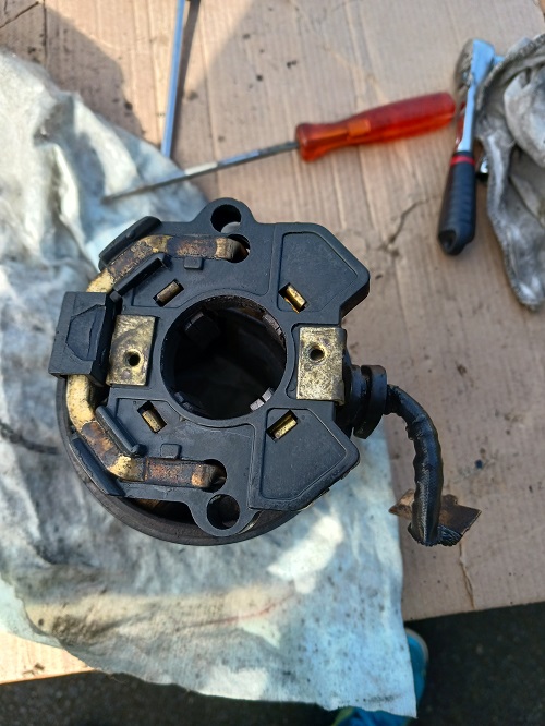

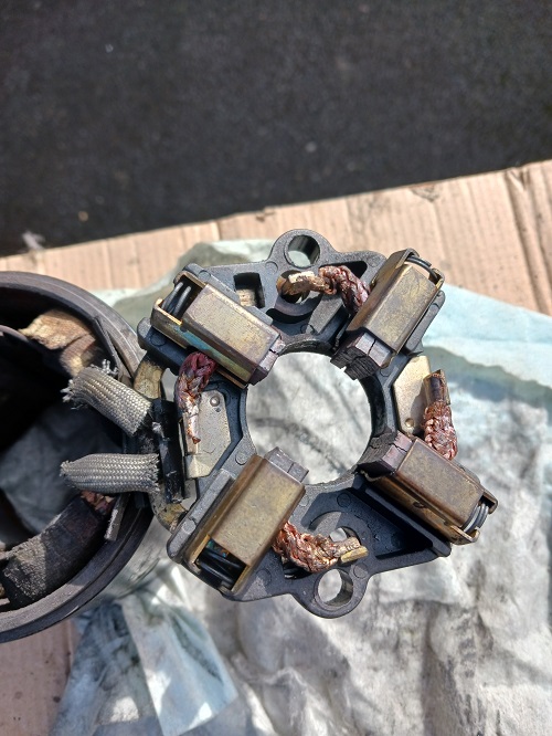

voici des photos du démarreur et charbons
