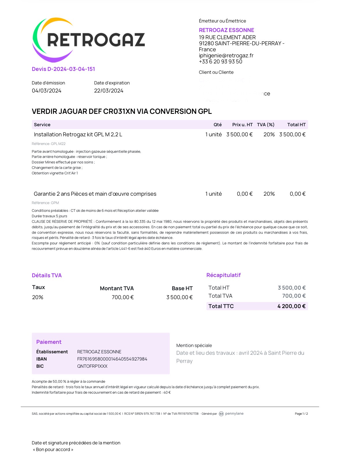

Je possède un td4 2,2 puma 110sw
Je suis à deux doigts de le faire retrofiter en gaz pour obtenir la vignette Critair 1
Mais je voulais votre avis avant de le faire!!
Qu’en pensez vous ?
Cela peut il avoir un impact sur mon moteur qui a 36000kms?
Est ce que le gaz peut assécher une lubrification déjà défaillante ?
Merci de vos avis éclairés !!
Le coût est de 4200€ ttc

Des moteurs diesel roulant au gaz, cela existe depuis longtemps, et cela marche bien.
Je ne connais pas la société Retrogaz et ne donnerai aucun avis sur leur kit.
Non.Est ce que le gaz peut assécher une lubrification déjà défaillante ?

Trouver un diesel "récent" fiable relève de l'exploit alors ajouter du gaz à ce qui est déja une usine c'est à mon avis chercher les ennuisSiorb a écrit : 05/03/2024 5:49 Bonjour
Je possède un td4 2,2 puma 110sw Je suis à deux doigts de le faire retrofiter en gaz pour obtenir la vignette Critair 1 Mais je voulais votre avis avant de le faire!!Qu’en pensez vous ?Cela peut il avoir un impact sur mon moteur qui a 36000kms?Est ce que le gaz peut assécher une lubrification déjà défaillante ?
Pas certain non plus que tu obtiennes le crit'1 avec cette transformation !...
https://www.borel.fr/retrofit-diesel-gp ... i-du-faux/
Ils viennent de "l'acher du lest" dans les grandes villes avec le crit'3 !......

Bel article qui démonte les "promesses" du gouvernement en s'appuyant sur un argumentaire technique concret, Borel étant le spécialiste Français des applications GPL.
Ceci étant Rétrogaz fait un devis et s'engage sur le passage aux mines et sur la vignette Critair1, et c'est aussi la com' du gouvernement. Donc à voir dans les faits. Vu le battage médiatique autour de cette transformation ça va vite faires Pschiittt si c'est du pipeau.
Ou alors Borel n'a pas de solution technique à proposer pour capter une part du gâteau, et fait un contre feu pour faire temporiser les éventuels acheteurs, le temps qu'ils soient sur les rangs.
Reste à voir dans le temps l'aspect fiabilité du système en lui même et en parallèle si cela a une incidence sur la durée de vie du Td4 2.2 qui est déjà un moteur "fragile" en Diesel. Après si ça se monte sur un 200/300 Tdi pour les remettre "au goût du jour"
