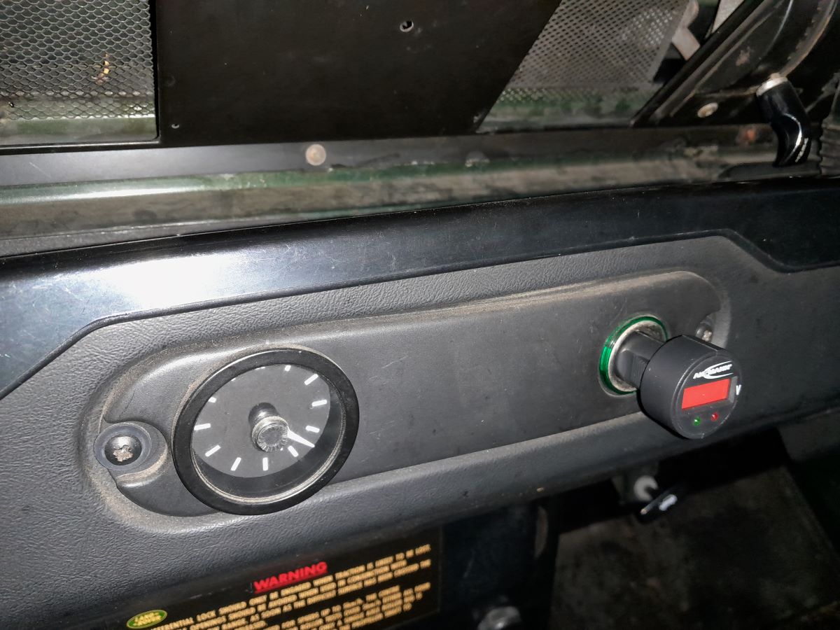

Vérifie avec un volmètre la tension, avant, pendant et après le démarrage.
Perso, j'ai inverti dernièrement dans un volmètre qui se branche sur l'allume cigare. Un Ansmann 1900-0019.
