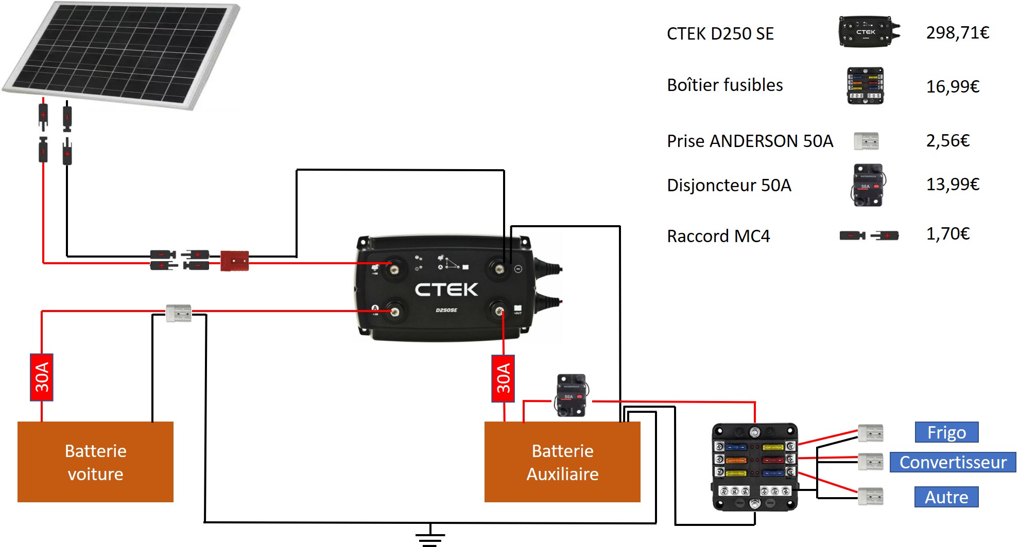

Voici, par exemple, le schéma de montage de "panther565", qui est pleinement satisfait.
https://www.ctek.com/fr/chargeur-de-bat ... ane/d250se

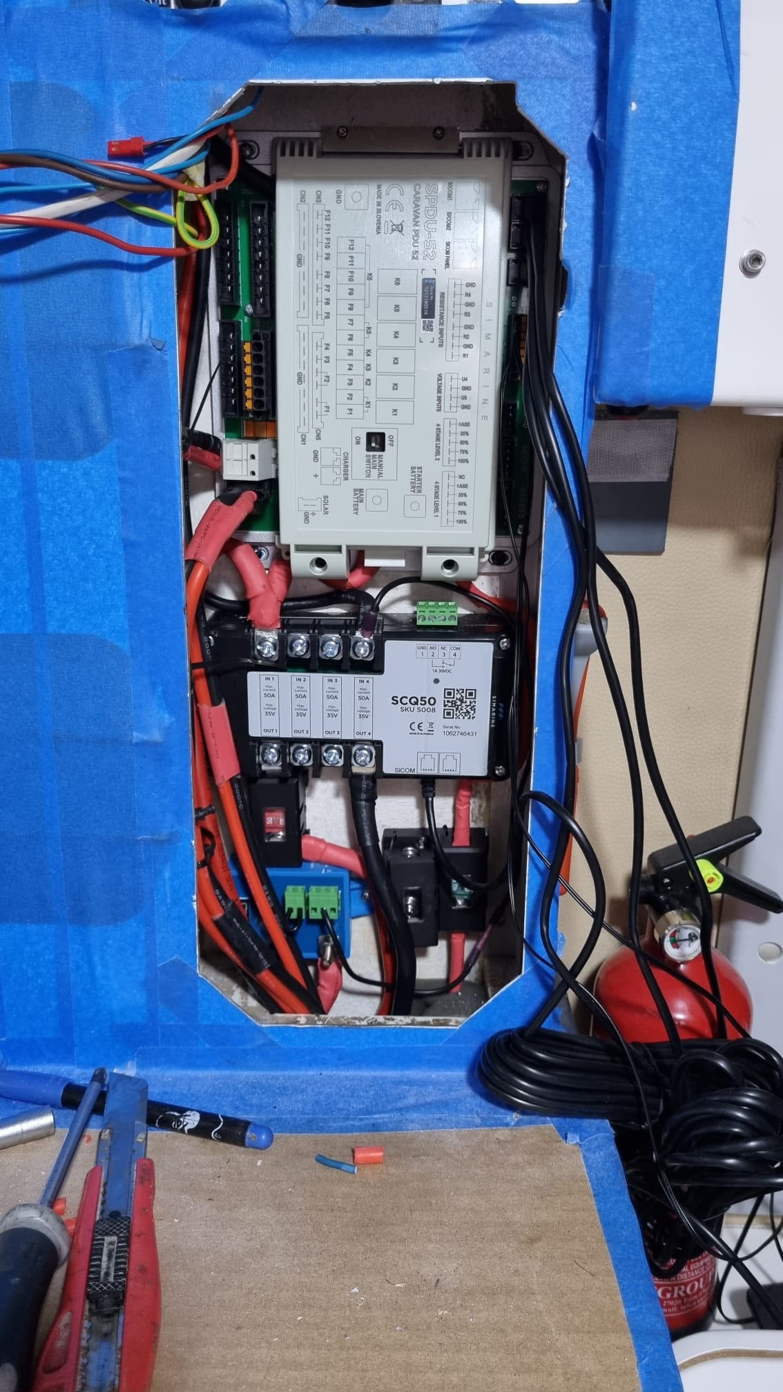

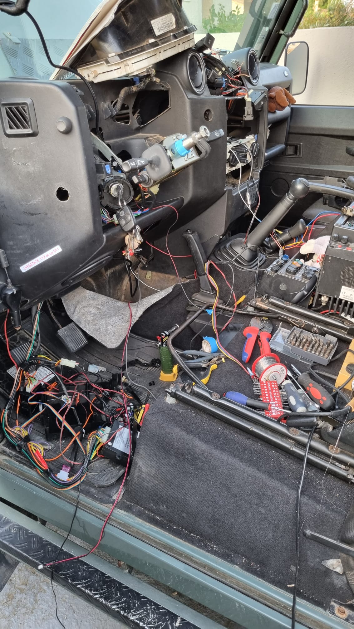

C'est ça l'idée, au début, concentres toi sur des câbles de bon diamètre, des connectiques de qualité, des cheminements fiables et bien réalisés... Comme dans le bâtiment, ça doit reposer sur de bonnes fondations !
Souvent, devant, ça démarre comme ça :
Mais au final à l'arrière, c'est plus propre pour travailler !

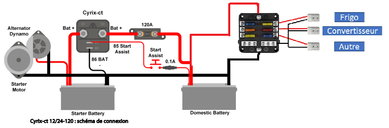

Me faut
Une batterie auxiliaire a décharge lente
Un coupleur du genre Victron Citryx-CT
Un convertisseur 12V - 220V
Un panneau solaire de 150W
Un régulateur
The Pater a écrit : 05/08/2024 17:06 Je ne suis pas un expert en installation électrique, et je te fais part de l'expérience de certains sur pick-up mania.
Ou même je viens enfin de comprendre le schéma dans le deuxième commentaire :lol: :lol:
Si je pars sur ca, on est pas mal je pense, je sais pas, ca parait simple sur le papier mais
Je n'ai pas trop compris le CTEK, je vois chargeur de batterie, c l'équivalent du coupleur ?
Le panneau solaire ok
Les batteries ok
boitier fusible je mettrai au même endroit que les batteries ? sous le siège par exemple ?

Ce boîter Ctek intègre dans un même élément les fonctions :
- chargeur DC / DC
- répartiteur de charge entre 2 batteries
- chargeur / régulateur solaire
C'est une solution qui fonctionnera, qui a le mérite de la simplicité mais qui a aussi les inconvénients suivants :
- Risque de panne de l'ensemble si un élément est en panne
- Difficulté d'adaptation des caractéristiques techniques par rapport aux batteries et / ou au panneaux solaires (techno / tension / puissance)
- Le répartiteur de charge n'est pas un vrai coupleur / séparateur
C'est un peu comme choisir un Duster, ça sait tout faire mais ça n'est optimisé pour rien !
A ta place, je commencerai par :
- 1 batterie auxiliaire type AGM 12-80h de bonne marque (accessoire camping-car ou bateau) que tu peux loger dans ton 90.
- 1 coupleur séparateur type Victron Cyrix-ct-120A à placer à côté de la batterie principale par exemple
- 1 Mega fusible de 120A sur la liaison positive coupleur <--> batterie auxiliaire
- 1 ensemble de connecteurs à sertir pour raccorder les câbles
- 1 ensemble de câbles souples (site nautique par exemple) rouge pour l'interconnexion Batterie Mot <--> coupleur <--> Bat Auxiliaire. 16 mm2 suffisent si les batteries et le coupleurs sont à côté. Si plus de distance, il faut passer en 25 ou 35 mm2. Pour la masse, tu peux raccorder la batterie aux sur le châssis (bonne masse).
- 1 ensemble porte fusible accessoires (camping car ou nautique) que tu raccordes à ta batterie auxiliaire via un câble de 10 à 16 mm2. Tout tes appareils seront raccordés sur les différents fusibles.
Comme ça, tu as déjà une bonne base. Tu pourra dans un second temps rajouter un régulateur solaire MPPT (+ panneau solaire) directement relié à la batterie auxiliaire.
Batterie auxiliaire / coupleur / fusible / cables je comprend
"connecteur pour raccorder les câbles" c'est pour plus tard correct ? car là dans ce montage je ne vois pas quand je vais en avoir besoin. Peut etre pour "fixer" les cables au coupleur par exemple ?
et l'ensemble fusible c ni plus ni moins le "boitier fusible" du schéma du 2ème commentaire ? (message après modif : je viens de voir ton schéma)
Maintenant j'ai encore d'autres questions :
Le frigo que je parle depuis le début
Fonctionne en 12V je cherche le câble sur amazon, j'espère ne pas me tromper car le frigo est vieux héhé :sm4:
Mais ce qui me gêne dans ce frigo de camping-car qu'on m'a donné c'est que la puissance est de 90W, si je m'arrête 24h (imaginons) sans rouler et sans panneau, la batterie va mourir non ?
et
dois je changer de batterie principale ? car je vois beaucoup de personne qui dit "attention ne pas faire fonctionner une nouvelle batterie avec une vieille"
actuellement j'ai une Technika excellence 12V 75AH 700A

Hello, l'installation CTEK me tente, mais je viens de voir ça sur le manuel du 250SE :
Quelqu'un aurait l'info du produit en question ? Venant d'un état comme la Californie ça m'étonne de voir qu'ils se soucient de la sécurité des gens
Defender TD5 110 1999, ~250 000 km
Dogecoin to the moon 🚀
Messages : 2172
Re: Installation électrique / panneau solaire
A mon avis, tu vas trouver la même chose pour tous les appareils électroniques contenant des solvants, des vernis, des plastiques, des composites, des polymères, des métaux (plomb, arsenic, galium, cuivre...)... :mouche:
Alors, le combo : panneaux solaires + batteries + CTEK et tout ça dans un gros véhicule qui tourne au gasoil.... c'est l'extra balle assurée :lol:
