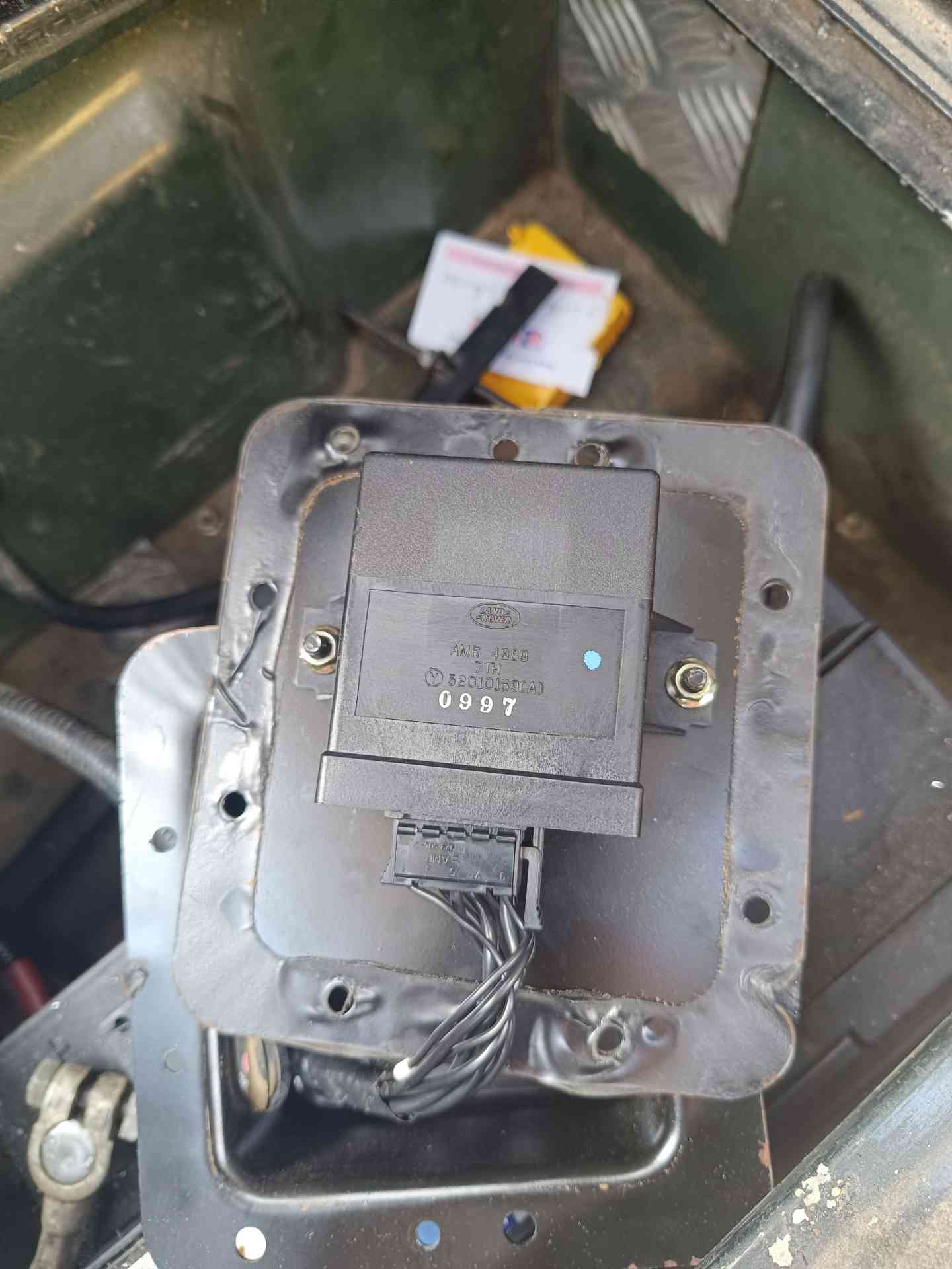

Re: Defender :Moteur qui s'est arrêté en roulant.
Non, effectivement, c'est le boîtier de gestion de l'EGR.
L'anti-démarrage si tu en as un est enfermé dans une boîte métallique d'environ 10 x 8 x 5 qui vissé à la paroi à l'intérieur du coffre batterie sous le siège conducteur, un faisceau de câble y entre.
Mais peut-être que le tien n'est pas équipé d'anti-démarrage.
Si avec l'électrovanne en direct, le moteur tourne sans problème et que si tu branches le câble d'origine à la place, le moteur s'éteint... pas d'autre choix que de remonter le fil jusqu'à trouver le défaut électrique.
En effet j'ai bien trouvé ce boitier qui est serti via des rivets.
Questions, pas de risque a faire sauter les rivets ?
Autres points concernant le neiman.
De ce coté, toutes les cosses sont bien en place.
Par contre je me rappel avoir dû le démonter suite a un pb de démarrage (Pb qui était lié a un problème de connexion sur le démarreur).
Bref, suite a ce remontage de neiman, je me suis aperçu après un certain temps que la position 3 du neiman ne revenant pas toute seule a la position 2 comme par le passé.
Cela n'étant pas un problème au quotidien, je n'ai pas décidé de le remonter pour voir ce qu'il en était.
après réflexion, je me demande si ce problème ne vient pas de l’intérieur du neiman.
D’où la question suivante. Existe un tuto ou plan pour shunter les cosses du neiman entre elle afin de simuler un démarrage a l'aide de la clé ?
L'idée étant isoler le neiman dans la liste des éléments a investiguer.
Dernière question, saurais tu quel fusible gère ses équipement ?
Je pense a celui qui gère le moteur et les feux stop, mais pas certain.
Merci de répondre a ces 3 interrogations STP .

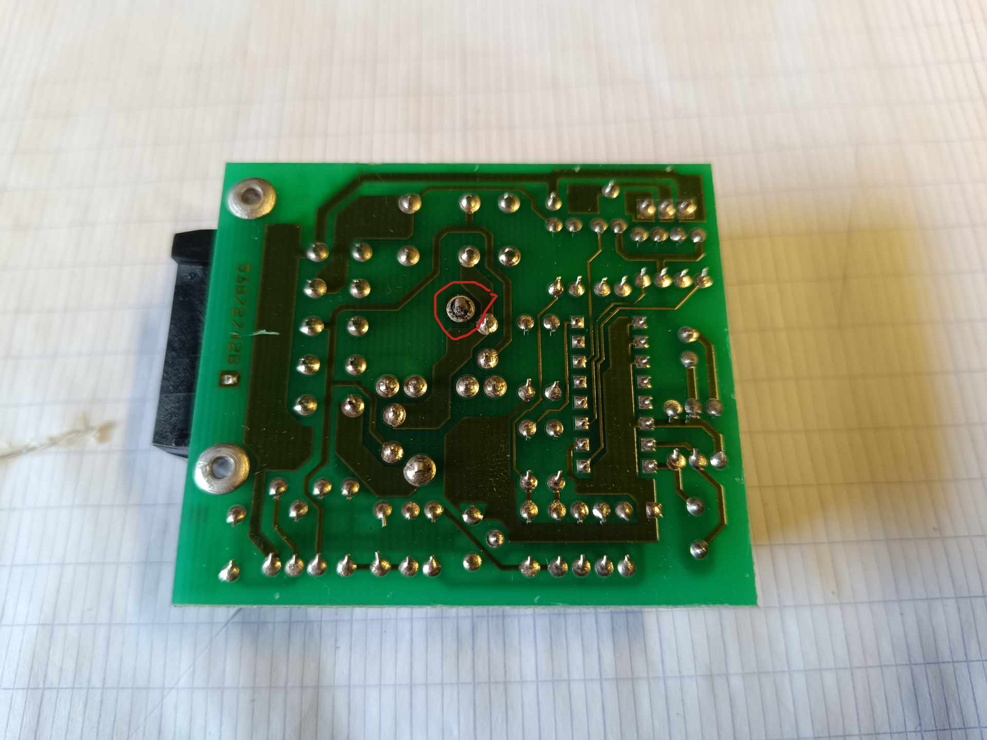

J'ai vérifié les points demandés et malheureusement, rien de déconnant (voir photo ci dessous).
Autre point important.
J'ai refait le test en tirant un câble en direct depuis la batterie et je confirme que le Defender démarre sans problème.
J'ai retésté l'arrivée du câble qui alimente l’électrovanne et là ou la première fois j'avais des valeurs qui bougeaient sans cesse, j'arrive a un voltage au 9,8V.
LA batterie est a 12,3V.
Une idée ?
Slts
Une idée ?
Slts

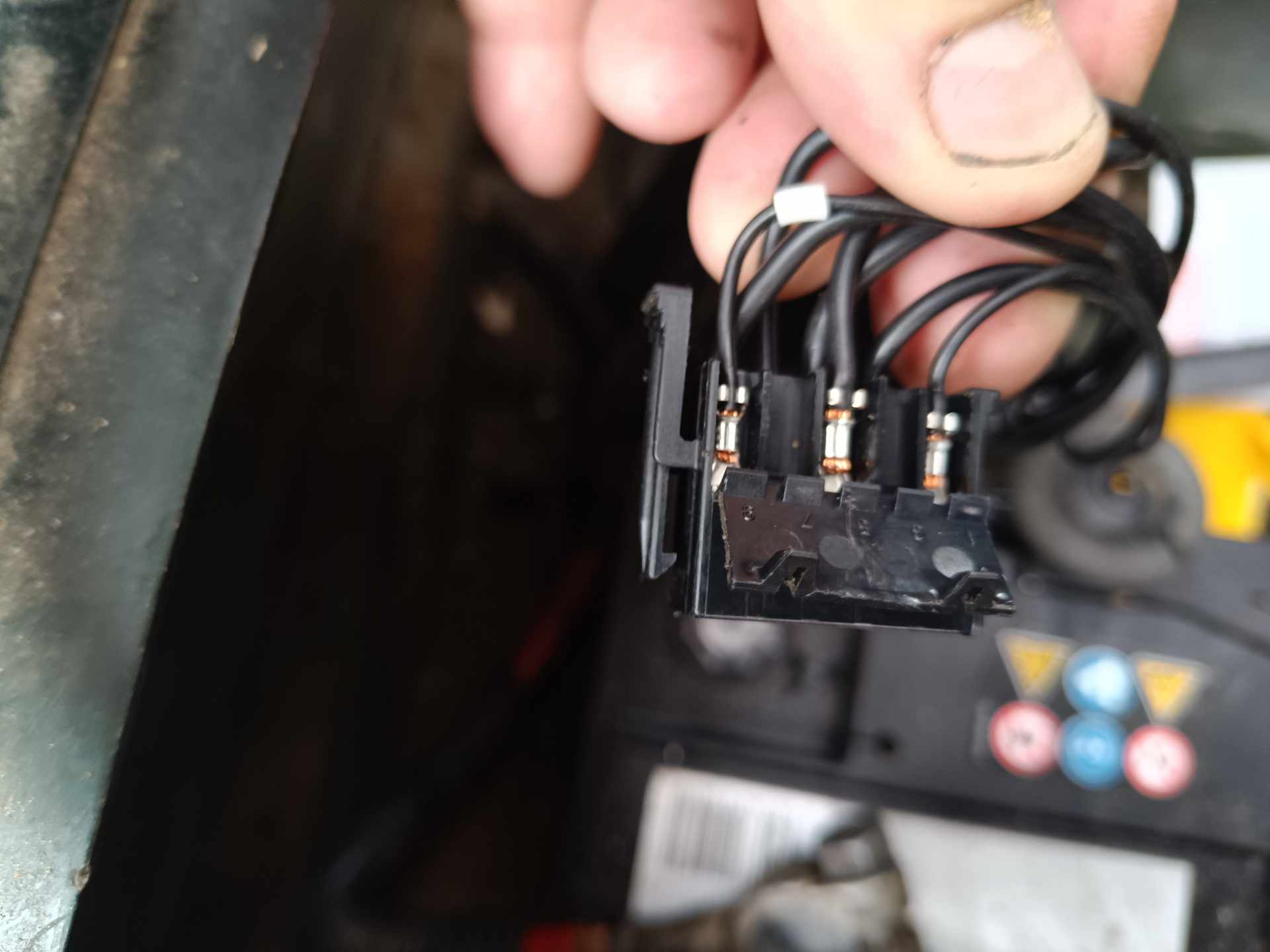

Retour sur mes investigations du jour.
J'ai remonté le faisceau qui va de l’électrovanne a au boitier anti démarrage.
Concernant le fil en question, il est ok (test de continuité OK).
Par contre, j'ai remarqué 2 fils coupés, le 1 et le 6 (N° figurant sur la connexion du boitier).
J'ai bien retrouvé et reconnecté le N° 6.
JE remonte le tout et fait un test de démarrage et pas d’évolution. Le démarreur se lance, mais pas le moteur.
J'ai refait un test en branchement en direct l’électrovanne a la batterie et là, pas de souci, le moteur se lance au quart de tour.
Conclusion;
Rien sur le faisceau entre l’électrovanne et le boitier anti démarrage.
Pas de problème de mauvaise connexion avec le neiman.
Électrovanne branchée en direct, le moteur démarre sans problème.
J'ai sur le fil d'origine de connexion de l’électrovanne 9,8v.
Du coup, je suis un peu perdu.
Une idée sur quoi je dois me pencher car je suis un peu sec.
Encore merci pour votre aide.

Mes messages et ceux de LØLØ parlent de la même chose : Panne liée à de mauvaises soudures qui lâchent dans le boîtier d'immobilisation. C'est le boîtier AMR4889 que tu as pris en photo après avoir fait sauter les rivets dans ton message du 24/08 !
Il faut l'ouvrir et vérifier les soudures surtout au niveaux des relais et refaire celles qui sont craquelées.
Salut Bisnouk,
Peux être me suis je mal exprimé, mais cette vérif avait déjà été faites.
Je te fais suivre les photos de la broche et du relais ci dessous.
Coté broche tout a l'air OK
Coté platine, j'ai néanmoins repris une soudure qui n'était pas très belle (voir encadré en rouge).
Résultat après ces vérifications, le problème est toujours présent et le moteur se lance normalement si je branche électrovanne sur la batterie.
Selon toi, dois je néanmoins rafraîchir toutes les soudures ou bien pousser plus loin mes investigations.
Encore merci a toi pour ton aide.
Clairement, cette soudure est l'exemple parfait d'un problème à venir ! Dommage pour toi, car ça aurait pu être la cause
Rafraichir toutes les soudures n'est pas forcement nécessaire mais plutôt celles qui concernent les relais, le connecteur et le régulateur de tension (gros boitier à 3 broches avec une semelle métallique).
Dans la continuité de la recherche de ta panne, une fois ce boîtier fiabilisé au niveau des soudures, regarde si tu as bien une tension sur la broche qui part vers le fil de l'électrovanne (je n'ai pas le schéma sous les yeux pour identifier la broche du connecteur).
On ne sait jamais que le relais NEC EP2-3L1ST (ou un composant autour) soit HS.
- Messages : 6209
Remplace le boitier par des shunt et tu ne seras plus embêté, vois tes mp.
