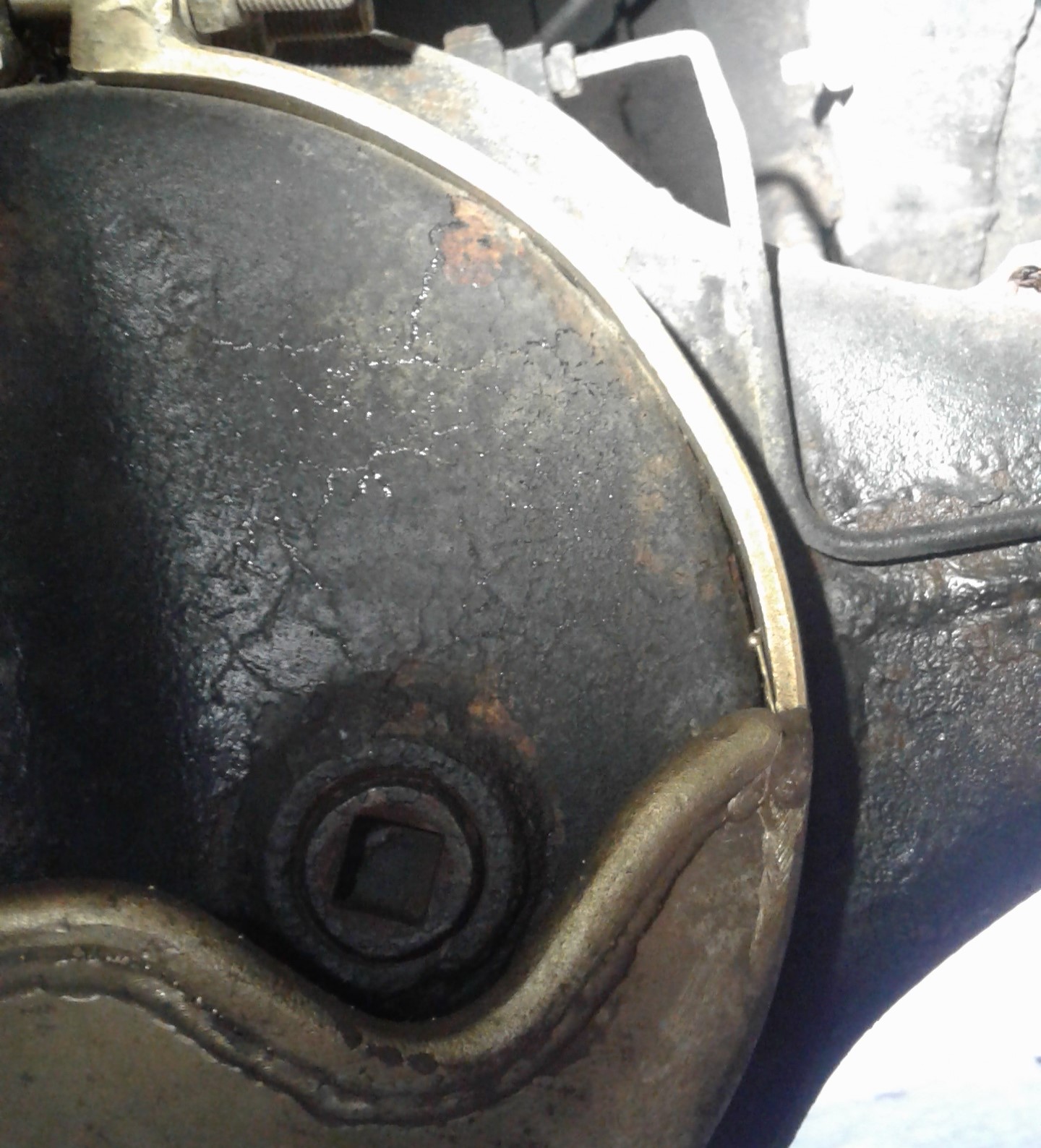

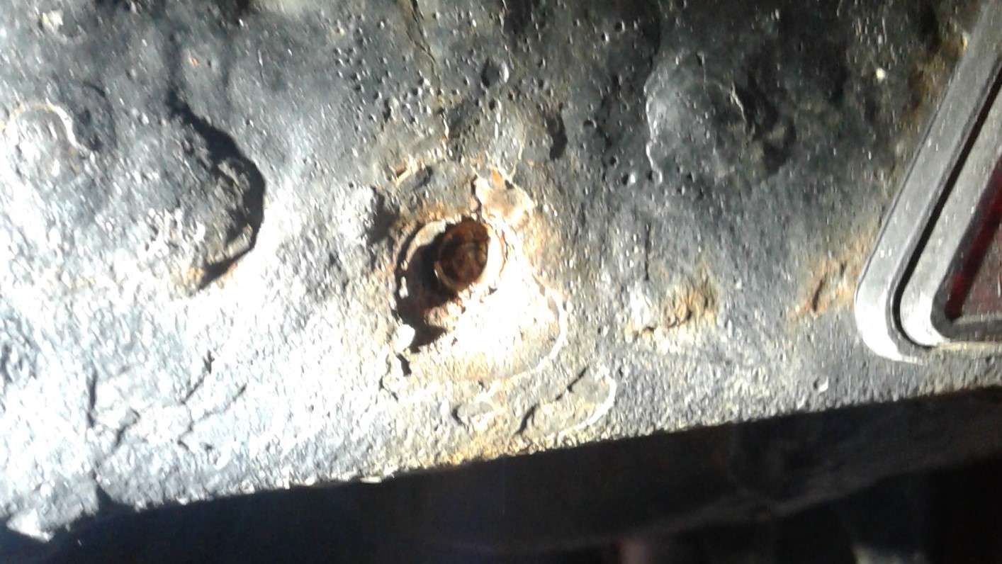

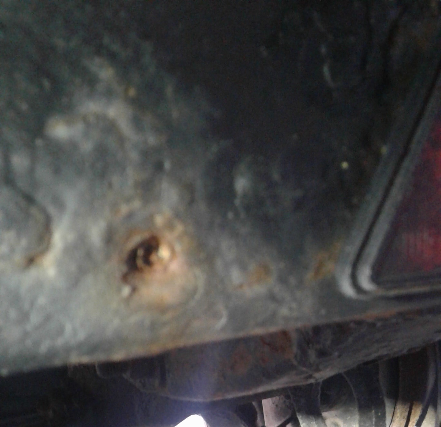

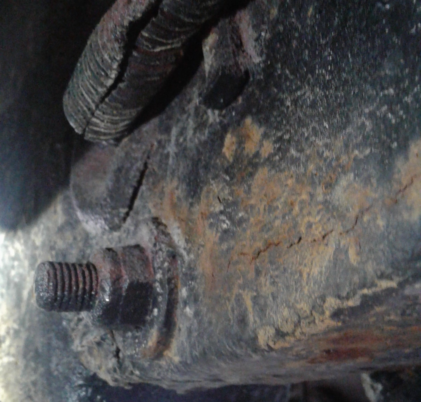

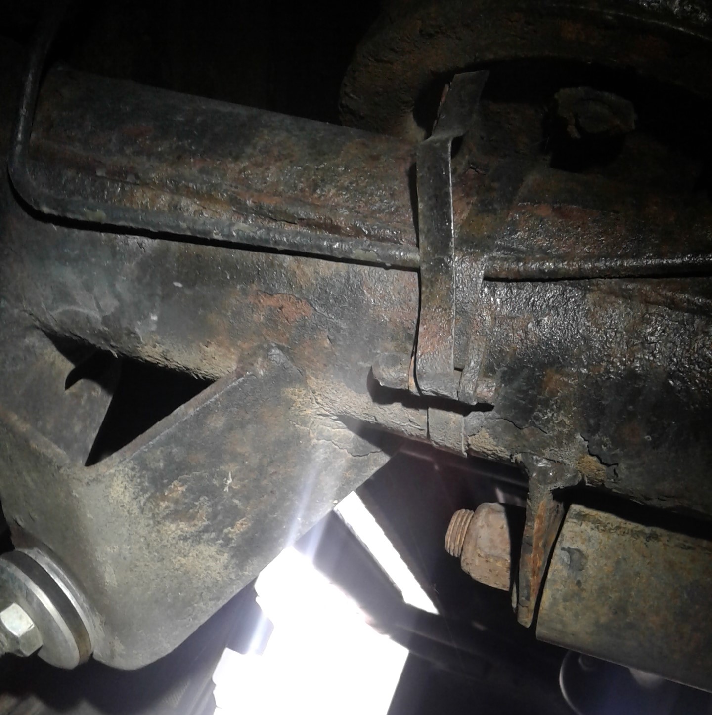

3- point de rouille sous la voiture (vf photo)
Je ne sais pas comment la traiter d'où l'ouverture du sujet. Si vous pouvez me conseiller s'il vous plait. Au passage dois-je m'inquiéter ?

Nemybgur a écrit : 12/10/2024 11:08 Au passage dois-je m'inquiéter ?
Tant que tu n'as pas gratté pour voir la profondeur de la rouille, il faut toujours s'inquiéter.
Donc avant de faire quoique cela soit, il faut gratter.
Après tu sauras si faut changer une pièce, souder etc.... ou si un simple traitement anti rouille est suffisant.
Il y a des situation intermédiaires entre ces deux extrêmes, comme par exemple poncer, mettre un apprêt anti rouille puis peindre.
Pour les vis et les écrous, remplacer par du neuf.
Bien nettoyer le trou taraudé s'il n'y a pas d'écrous.
Lors du montage, mettre de la graisse ayant de bonnes propriétés anti corrosion et de résistance au délavage. (Test SKF EMCOR (ISO 11007) et DIN51807/1)
