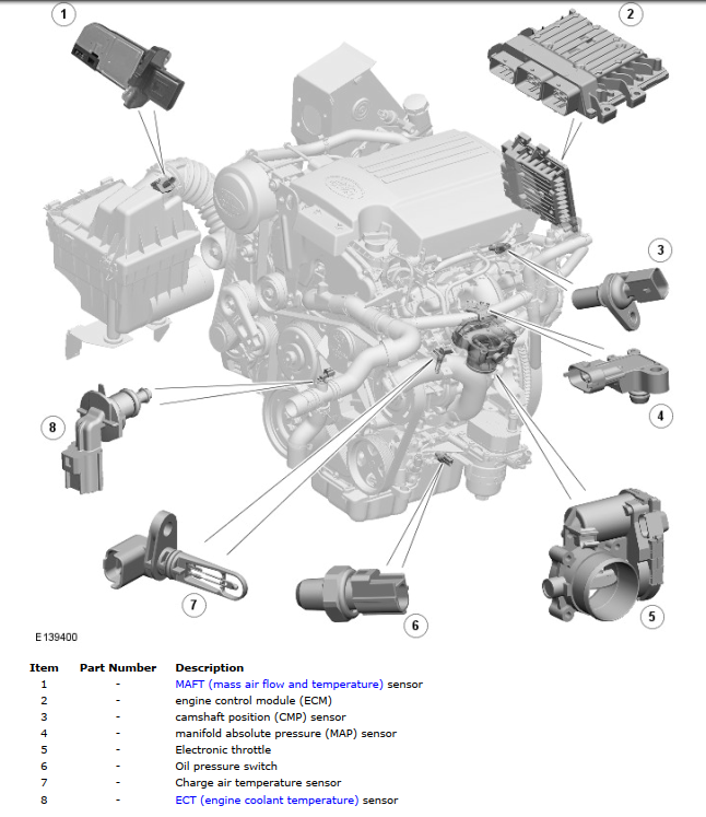

Bonjour à tous.
J'ai un copain actuellement au Marco qui m'adresse des messages d'aide suite à des pertes de puissance sur son DFE TD4 2.2
Ayant eu le même genre de perte de puissance sur mon DEF TD4 2.4, je l'ui ai conseillé de démonter le capteur de pression de turbo (et de température) placé sur l'arrivée d'air du moteur côté droit capot ouvert et de le nettoyer pour enlever les suies qui viennent de la vanne EGR. Sur le TD4 2.2, le capteur est différent de celui du TD4 2.4 et situé à un endroit différent. Il est également fixé (de mémoire) par une vis TORX.
Est-ce que quelqu'un dispose d'un schéma ou d'une photo de la localication de ce capteur sur le DEF TD4 2.2 ?
Merci d'avance.

Re: Localisation du capteur de pression de turbo sur le DEF TD4 2.2
Ne serait-ce pas l'item 4 ?

Bonjour et merci.
C'est effectivemet l'item 4.
J'avais déjà ce schéma que j'avais encoyé à mon copain en "détresse".
Je cherche en fait une photo suffisamment précise pour localiser visuellement le capteur afin de la démonter et de le nettoyer.
Un peu comme ce que j'ai fait sur mon TD4 2.4 de 2009. Sur le TD4 2.2, il est un peu différent et situé de façon diférente.
