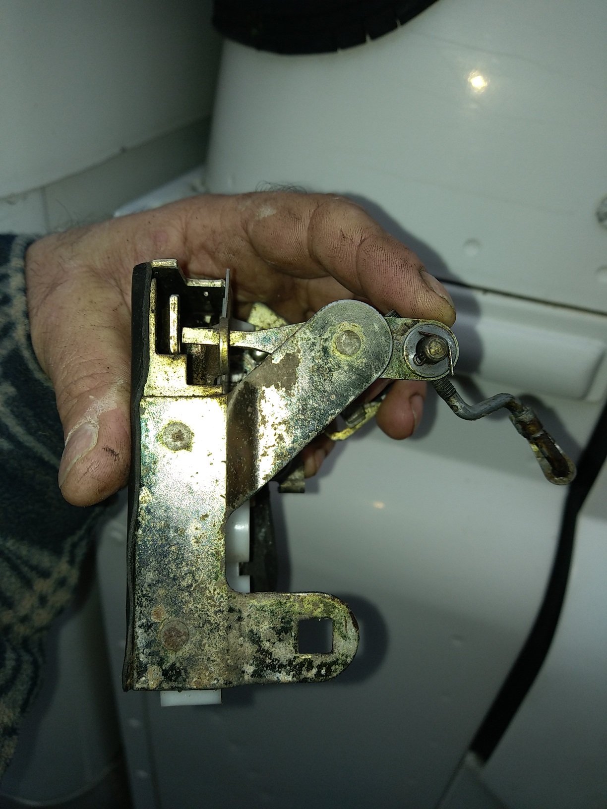

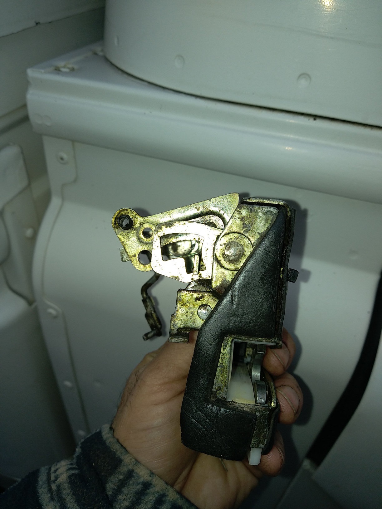

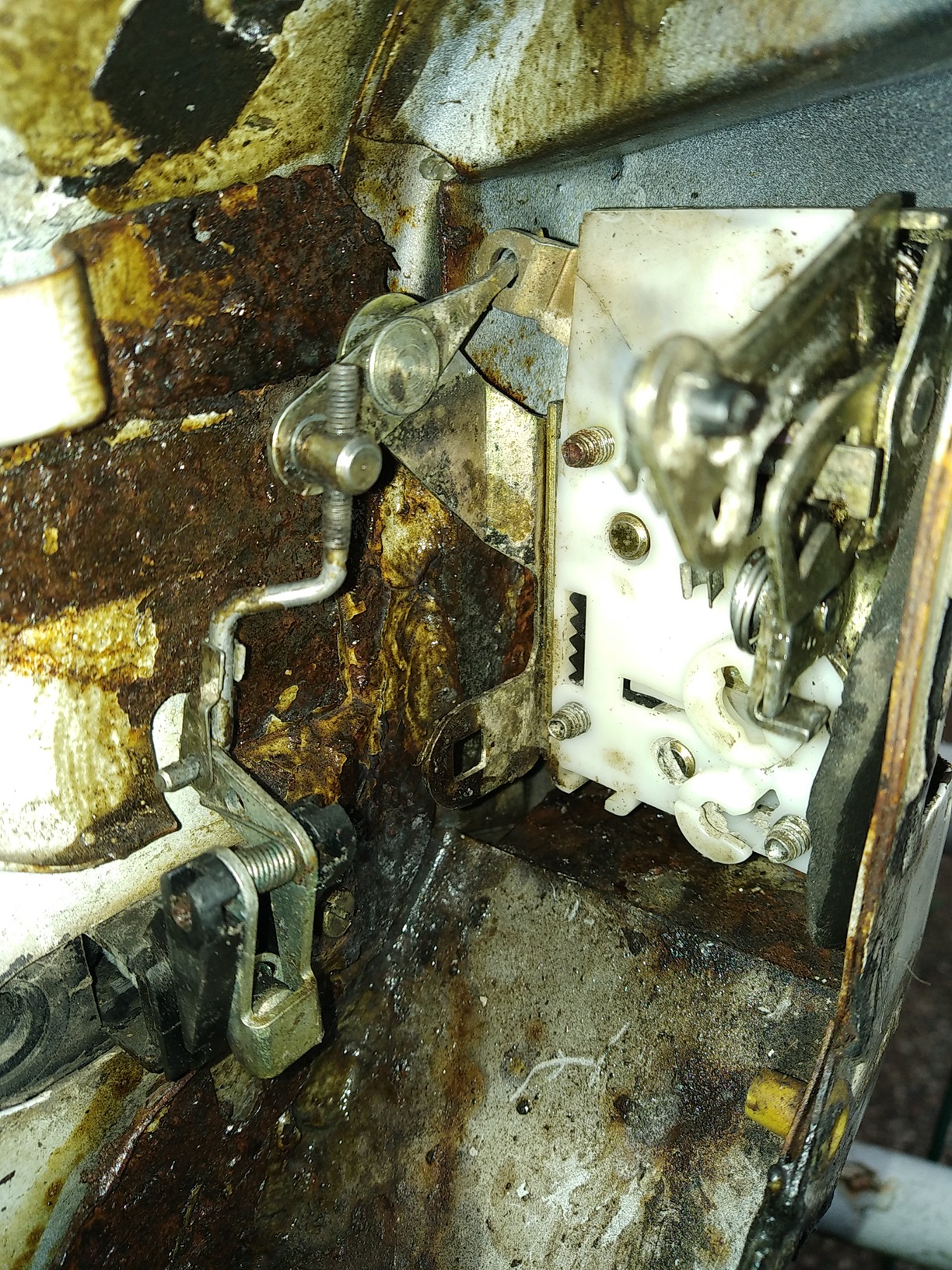

Messages : 866
Re: Démontage serrure/ mécanisme porte avant droite td5
J'ai démonté une serrure AR de 300, ça ne doit pas être bien différent. Un bon décrassage au nettoyant frein puis un regraissage fait du bien.
Serrure de porte ARD, les explications sont de tête, j'avais fait les photos en vue d'un "reportage" mais il y a plusieurs mois maintenant et la serrure est remontée depuis
les trois positions du pêne:
Ouvert
1er cran
2éme cran fermé
Vue de la face intérieure de la serrure
sur la gauche il y a la commande d'ouverture du pêne, à droite les verrouillages (fermeture de porte et sécurité enfant, c'est une serrure de porte AR)
commande d'ouverture de pêne au repos
actionné
Du coté verrouillage, sécurité enfant non engagé
Le mouvement de la pièce est libre et permet l'ouverture du pêne
Sécurité enfant engagée le mouvement est bloqué
Vue de la commande par le boiton poussoir, au repos
Actionné
