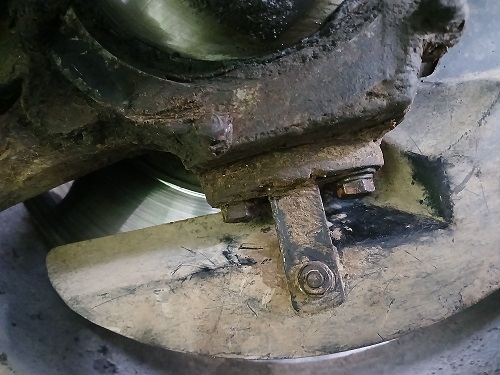

Pour être sûr des 2 vis dont tu parles je voulais insérer une photo, mais quand je clique sur l'icône insérer une image cela affiche
et rien ne se passe ! Tu l'auras compris, je ne suis pas un geek, mais supposons que les 2 vis dont tu parles soient celles que j'imagine. Qu'entend tu par "soulever le pont avant" ?

J'ai trouvé comment insérer une photo.

Peu importe, je pense avoir clairement identifier les 2 vis mentionnées. Quand tu dis "soulever le pont avant" c'est le soulever au cric bouteille comme pour changer une roue ?

Oui, ces deux vis.

Oui, sinon, si la roue supporte une partie du poids du véhicule, si tu touches à l'axe inférieur du pivot, tu risques d'avoir des problèmes.Dan54 a écrit : 21/09/2025 23:49 Quand tu dis "soulever le pont avant" c'est le soulever au cric bouteille comme pour changer une roue ?
Enlève aussi la roue pour réduire le poids sur la fusée.
Note que le but n'est pas d'enlever l'axe inférieur, mais seulement de laisser un peu de jeu par lequel la graisse peut sortir.
