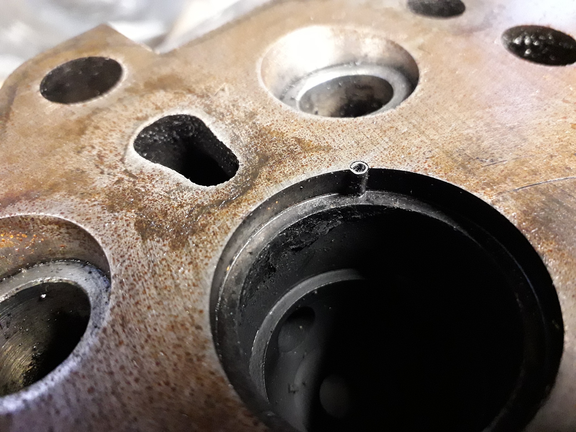

Bonjour à tous ,
j'ai déculasser ,
le joint a lâché au cylindre 4 au niveaux de la partie métallique qui c'est fendue.
il y avait très peu d'huile dans l'eau et un peu de mayonnaise ( lights ! ) que sur le bouchon ,
lorsque j'ai dévisser la culasse j'ai nettement eu l'impression que les 4 boulons du coté injecteur étaient moins dur à dévisser ?!
les fissures des chambres se sont agrandies , je suppose qu'il faut les remplacer ?
Messages : 2072
Re: Surfaçage culasse 2.5 D
A ce stade et vu d'avion, rien de bien méchant : le cisaillement de la bague pare-feu est le processus de dégradation normal d'un joint de culasse, mais plutôt au bout de dizaines de milliers de bornes... :wink:
Pour les préchambres, perso, je les remplacerai, car la fatigue thermique a commencé à bien s'avancer.
Par contre et en lien avec le début de mon propos, ce que tu expliquais dans ton message :
philippe33 a écrit :...je l'ai changé il y a 10 000 km de ça, il y avait un passage entre les 2 pistons du milieu...
doit quand même inciter à la prudence. Par conséquent :
  • mets quand même un coup de règle dessus histoire de voir si la culasse ne s'est pas déformée à cause d'une baisse excessive du liquide de refroidissement ;
  • donne-nous la cote d'affleurement des préchambres par rapport au plan de joint/culasse, car je n'aime pas trop la trombine et l'emplacement du défaut tels que la photo 20251115_124520.png semble les restituer.
Concernant la différence de ressenti au desserrage : avec quoi avais-tu serré les vis au juste?
Tiens-nous au jus!

Bonsoir Normand et merci ,
pour l'affleurement des préchambres elle dépassent entre 0.01 et 0.02 .
j'avais serré à la clé dynamométrique au couple et a l'ordre préconisé en 3 passes.
pour la planéité cela a l'air bon mais je doit contrôler ma règle sur un marbre pour confirmer ....
Messages : 14029
philippe33 a écrit : 16/11/2025 21:56 pour l'affleurement des préchambres elle dépassent entre 0.01 et 0.02 .
C'est bon.
Maxi 0.76 mm de dépassement.
Je remplacerai les préchambres car je suppose que les fissures dépassent la limite recommandée.
PS : tes photos sont très petites.....

Bonjour à tous
merci Pater,
je vais effectivement remplacer les chambres , faut il aussi remplacer les goupilles de centrage ?
j'ai tester le calorstat , il s'ouvre vraiment lentement un peu après 82° et à fond bien après 100° , je ne sais pas comment cela tombe en panne , il casse d'un seul coup ou il perde ne efficacité au fil du temps ? il faut dire que je n'est jamais eu un chauffage extraordinaire et plusieurs fois les jours de grand froid j'ai pensé à mettre une bavette sur la calandre comme on faisait sur les2CH !
quel est le diamètre de la pige de calage de la pompe à injection ?
Messages : 14029
philippe33 a écrit : 23/11/2025 10:11 faut il aussi remplacer les goupilles de centrage ?
Les goupilles de centrage- de la culasse sur le bloc moteur ?
Non, sauf si elles sont déformées.

Je pense que notre ami fait allusion aux goupilles maintenant les préchambres.
Sauf à ce qu'elles soient sensiblement marquées sur leur flanc, leur remplacement n'est pas nécessaire, les préchambres étant totalement immobilisées lors du serrage de la culasse. Par contre, si elles présentent un défaut de surface (ex. : rayure profonde) susceptible de les cisailler sous contrainte thermique, il est plus prudent de les remplacer.
Les calorstats de naguère étaient commandés par une résine thermosensible. L'efficacité de cette résine évolue très lentement, voire pas du tout. De plus, les valeurs que tu indiques ne semblent pas déconnantes, donc perso, je le conserverai.
Si tu disposes d'un thermomètre à infrarouge, tu peux toujours vérifier la température d'une Durit de sortie, mais bon...
Perso, j'ai déjà rajouté un écran sur le radiateur du mien lors de températures hivernales très basses : ces moteurs ne sont pas des cocottes minute et peinent parfois à monter en température dans certaines circonstances, ce qui n'est pas très bon pour la mécanique... :mrgreen:

Bonjour et merci pour les infos ,
les goupilles toutes ont l'air intègres , j'ai déposé les chambres sans forcer ..
c'est vrai , même en plein été il n'a jamais surchauffer et les mesures au laser étaient toujours bonnes , l'aiguille n'a jamais dépasser la moitié du cadran !

Bonjour ,
j'ai remplacer les chambres , elles sont rentré au maillet sans problème , elles dépassent toutes de 0.05 à 0.07 mm...
pour le JDC dans mon manuel il ne donne que le couple de serrage final 123 N.m
j'ai toujours serrer en 3 phases , sur la notice ELRING il donne les couples 35 , 70 et 115/130 N.m
il parle aussi de " durée de tassement " et " desserrer et serrer vis par vis " sans autre indication , est ce que cela s'applique à ma culasse ?
Messages : 14029
