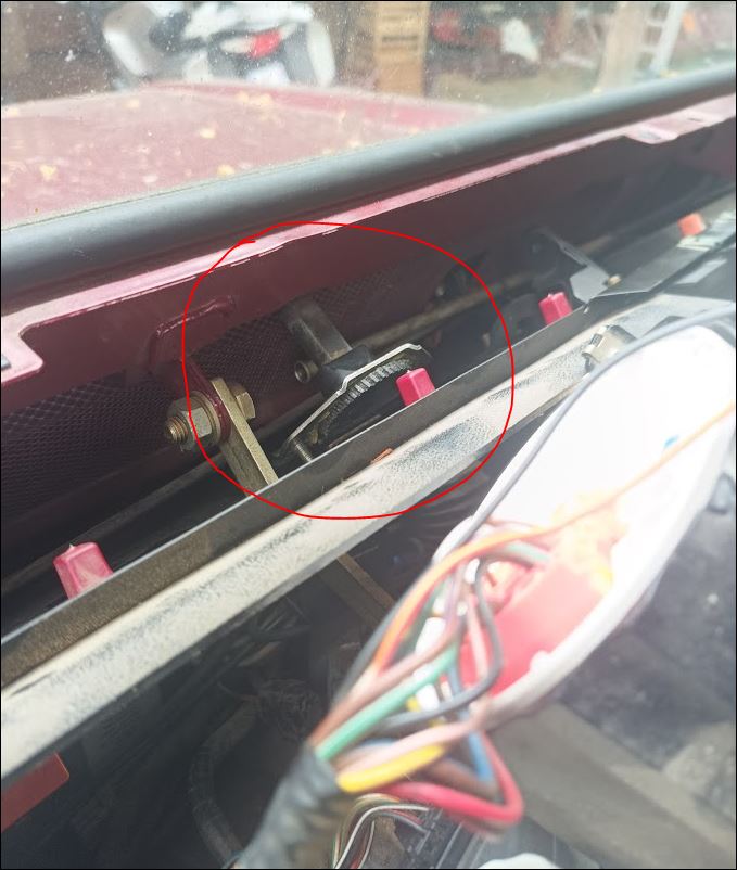

Re: [Résolu] Essuie-glaces AV bloqués net sur mon Defender TD5 de 2002 !
Donc "Résolu"...
J'ai changé le fameux inter qui était fatigué (pour ne pas dire HS). Mais l'essentiel était ailleurs...
Notez que sur mon TD5 de 2002, le moteur d'essuie-glaces est à droite, d'autres véhicules l'ont à gauche sous le tableau de bord !
Le problème principal était que le mécanisme qui traverse la carrosserie (côté conducteur) était bloqué.
Celui de droite était nickel.
Donc voici la version courte : je l'ai démonté, nettoyé, réparé et graissé avant remontage.
(J'aurais pu le remplacer par un neuf, mais pour des raisons de timing, j'ai préféré le réparer).
Dans la pratique, c'est une belle purge à opérer.
En fait, quand l'ensemble de l'avant est démonté (Tableau de bord, console centrale, guidage air, habillage sur toute la largeur), on peut accéder à l'inter ou au moteur, mais les mécanismes qui traversent vers l'extérieur sont bloqués par une tôle horizontale.
J'ai réussi à défaire un ou deux écrous et à sortir le mécanisme en forçant sur la fameuse tôle...
Pa simple, donc !
