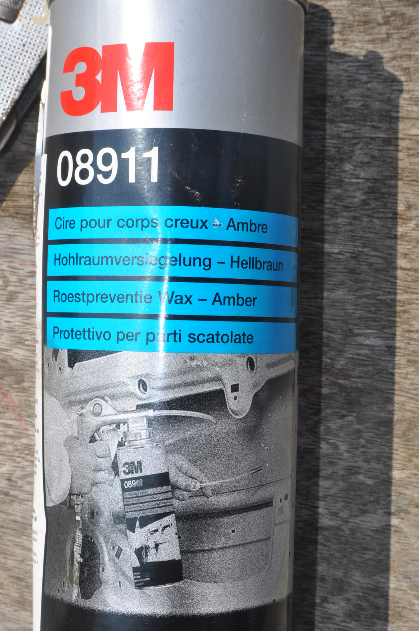

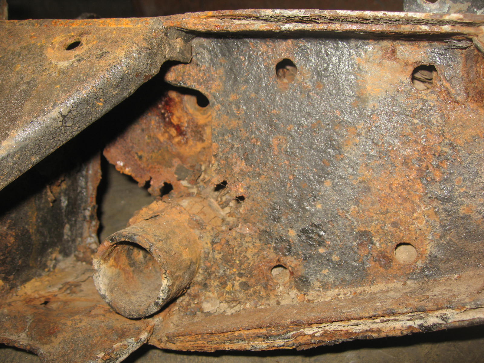

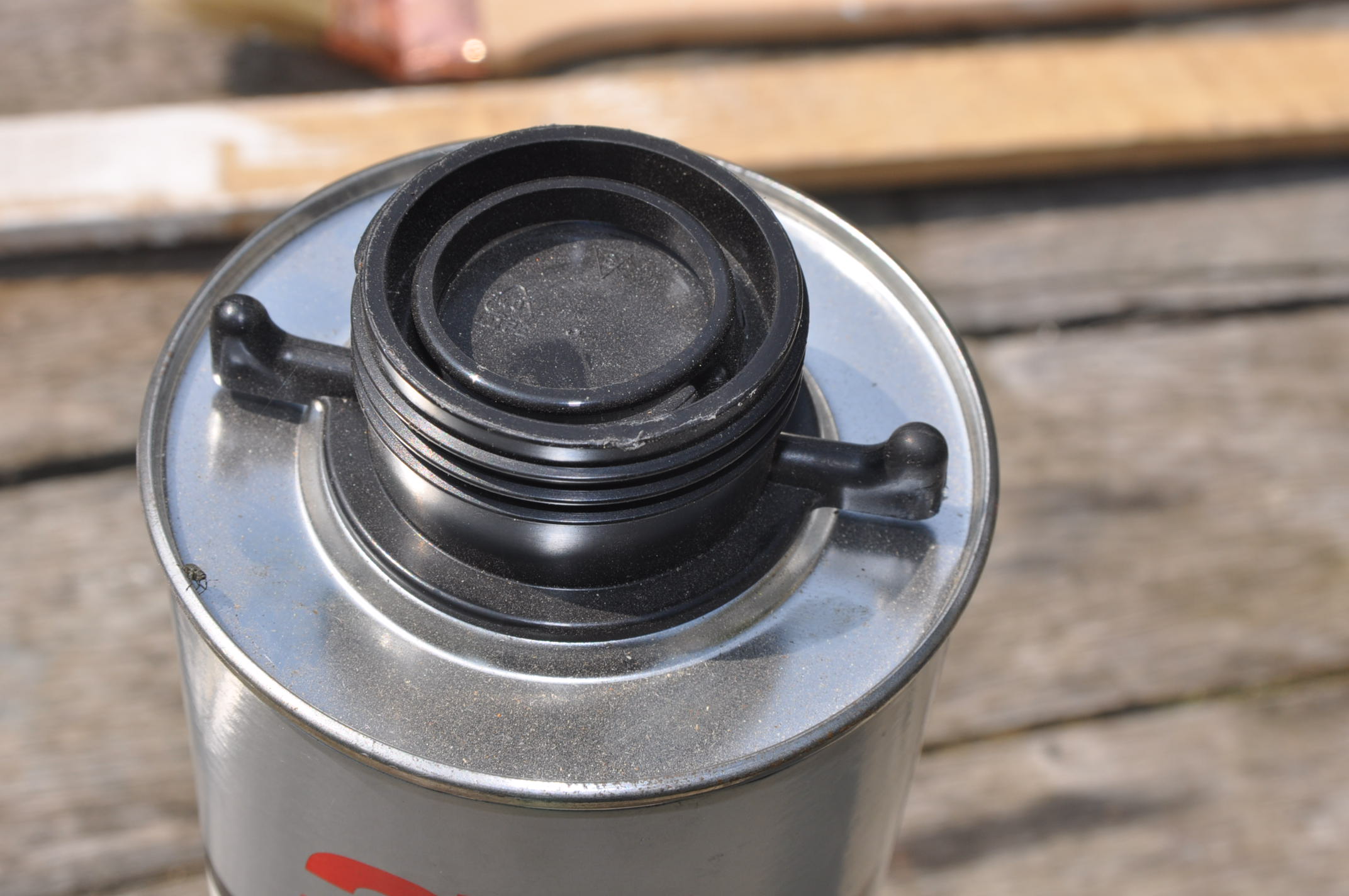

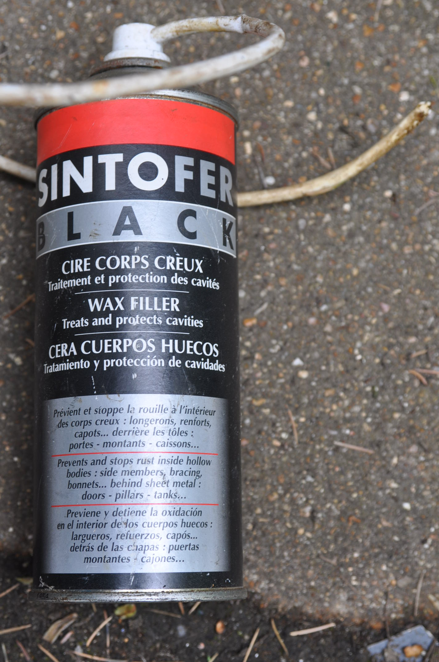

Salut Pater, pour les finitions, tu peux mettre ou faire mettre ce genre de produit dans le châssis. Cela protège bien et évite la formation de rouille par l'intérieur au niveau des soudures. On le trouve sous forme de bombe prêt a l'emploi avec une canule fournie pour l'insertion dans les trous du châssis quitte a démonter une vis ou deux pour atteindre des endroit stratégiques.
1) Cartouche pour pistolet pneumatique. 2) Les danois utilisent beaucoup ce produit 3)Pas très "escrolo"
4)

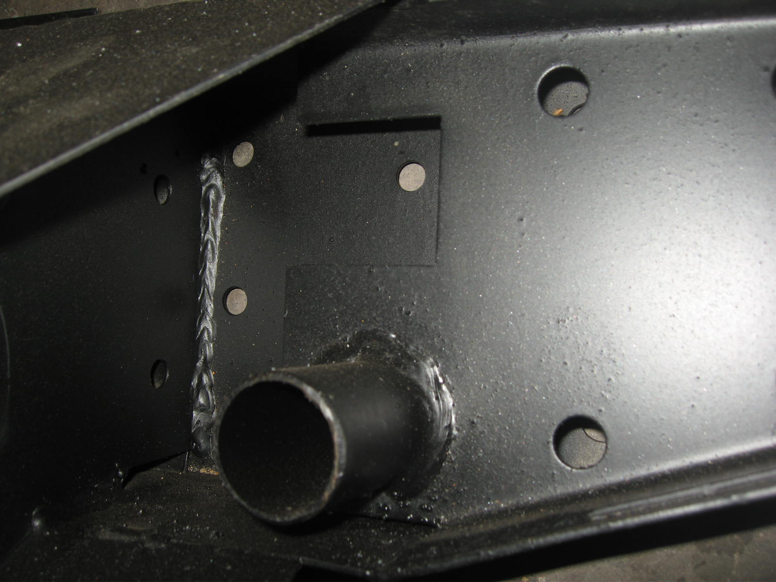

Finalement, le petit renfort, a bien été fabriqué par le garagiste
NBB:
Pour le connecteur qui pend, LR a prévu le même faisceau pour les modèles essence et gasoil. Pour le modèle essence il y a la pompe à essence électrique qui se situe au dessus du réservoir. Il y a aussi un support de relais derrière le tableau de bord laissé vaquant sur les modèles diésels. Déjà vu des faisceau de 110 sur 90 avec l'excédent de longueur laissé lové dans le châssis.

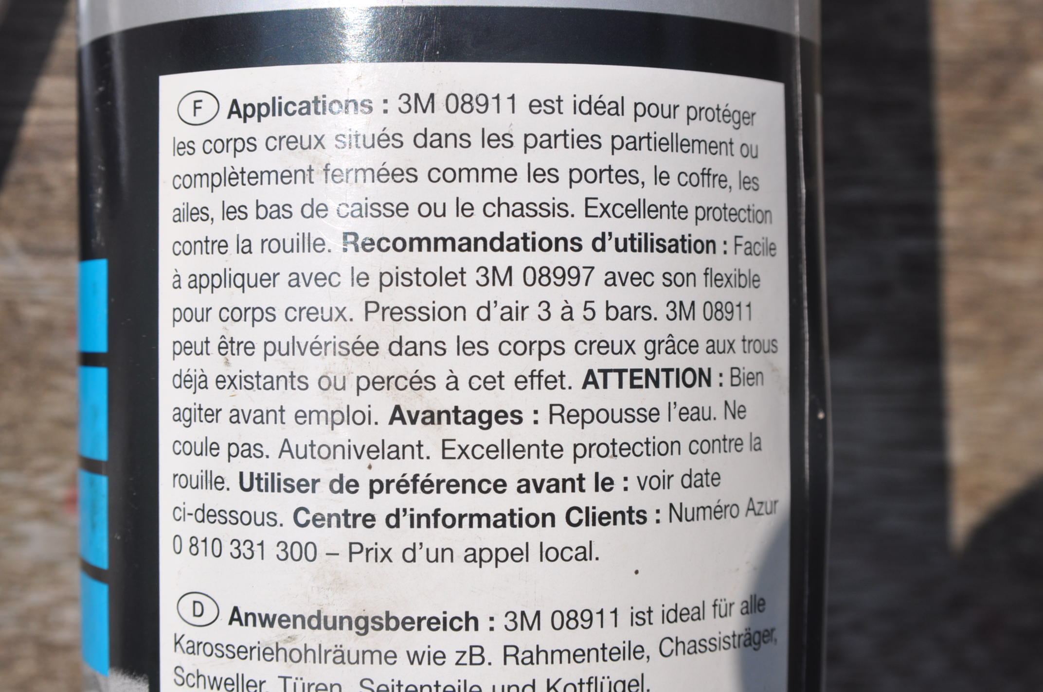

Salut tous
J'ai utilisé la même cire corps creux de 3M pour mon châssis.
Avec le pistolet, tu enduis tout le bazar et cela dois bien ce passer..... La traverse arrière n'étant pas un caisson mais un U ouvert vers le réservoir, j'ai travaillé cet endroit avec l'embout à gros débit à la place de la canule d'injection.
Une foi sec (quelques mois après), cela ressemble à une couche de résine végétale bien dure.
Ce produit m'inspire confiance, et dans la traverse, même en U ouvert, il doit pas mal résister au projections diverses, peut être moins bien au Karcherr à eau chaude..... M'enfin, comme sur mon 110 j'ai habillé les passages de roues en plaques de caoutchouc, il y a trés trés longtemps qu'il n'y a plus de projections sur la traverse

Je vais essayer d'en trouver, celle en bombe.LØLØ a écrit :Salut Pater, pour les finitions, tu peux mettre ou faire mettre ce genre de produit dans le châssis.

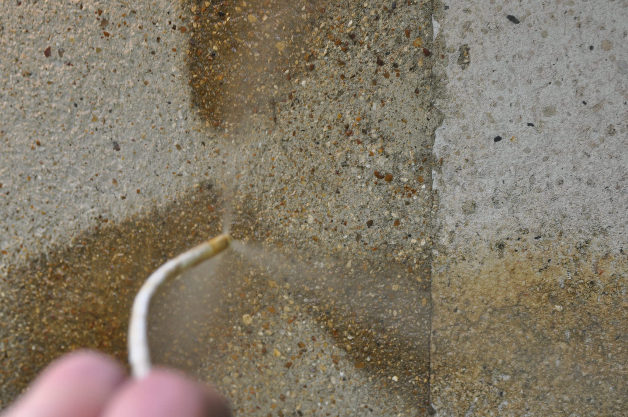

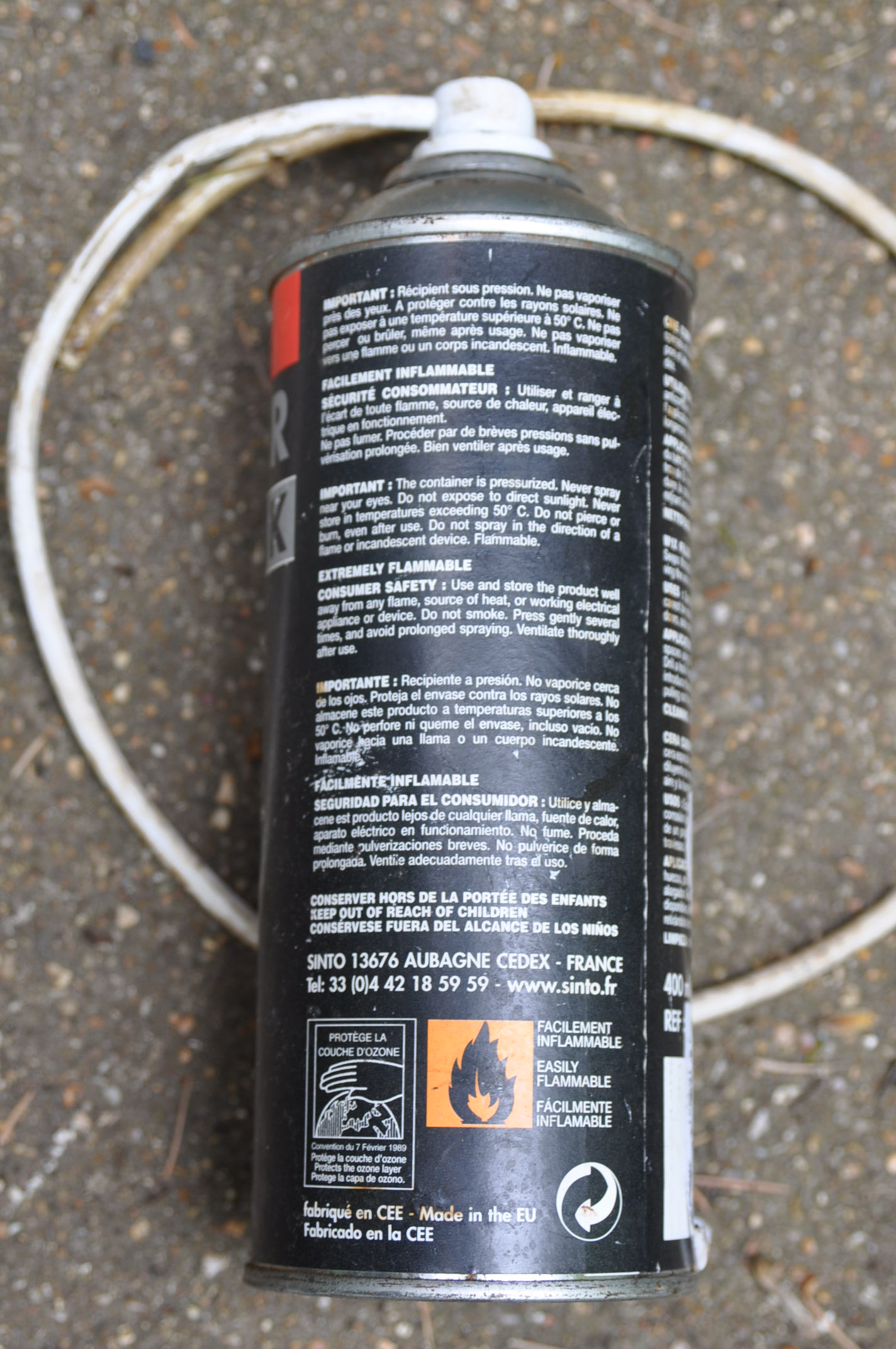

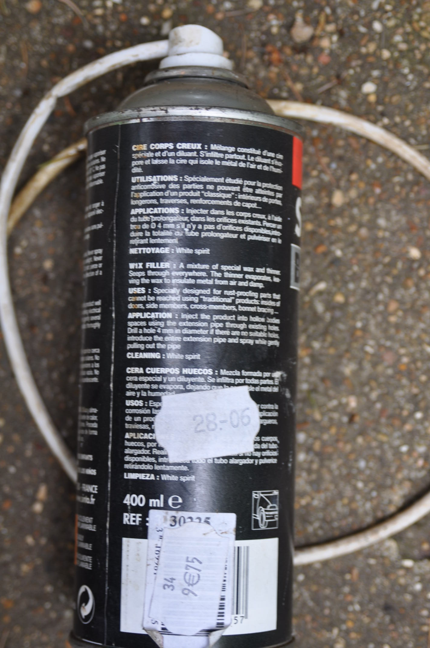

Salut Pater, de la cire a corps en bombe trouvé à l'époque dans un "bricoleclerc":
1) 2) Blabla... 3)Le prix il y a bien 3 ans . 4)Sur le bout de la canule, il y a une petite buse qui permet de projeter du produit suivant 3 axes perpendiculaire à l'axe de la canule. NB: L'odeur de vielle huile de cuisine rance est assez tenace, m'en vais prendre une douche...

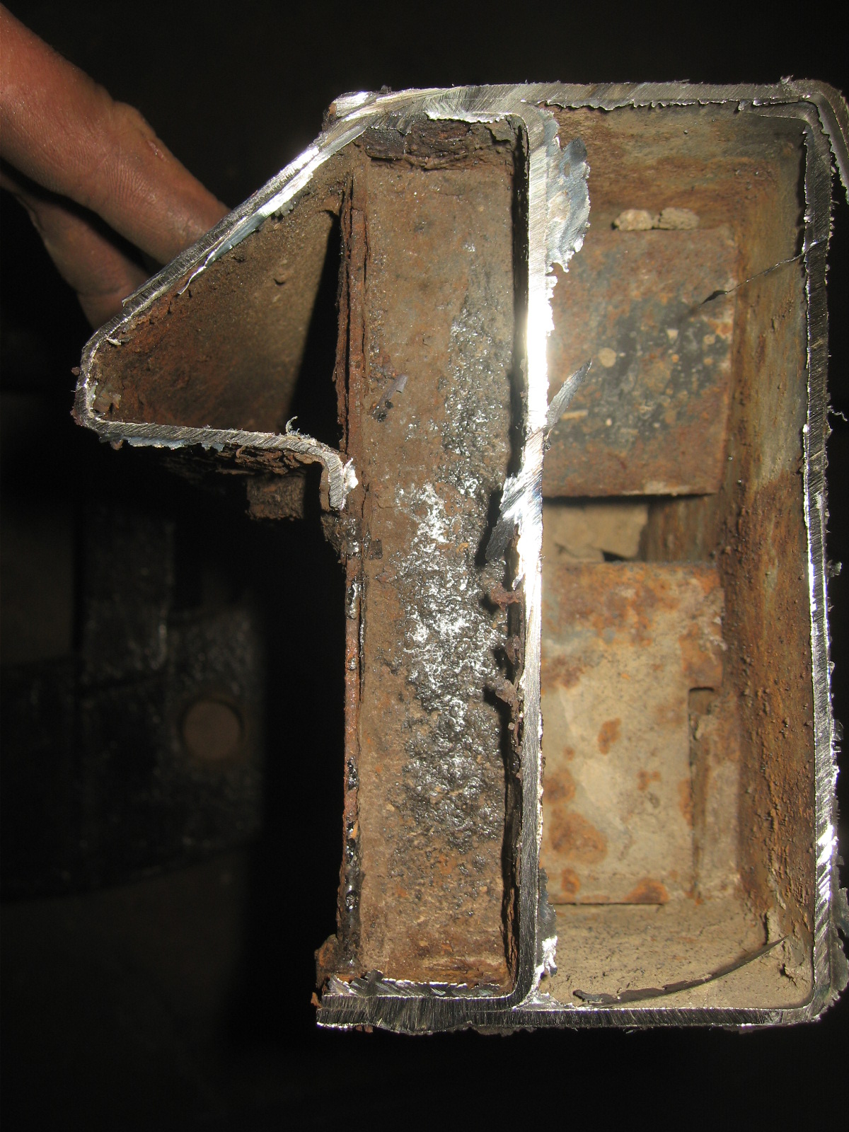

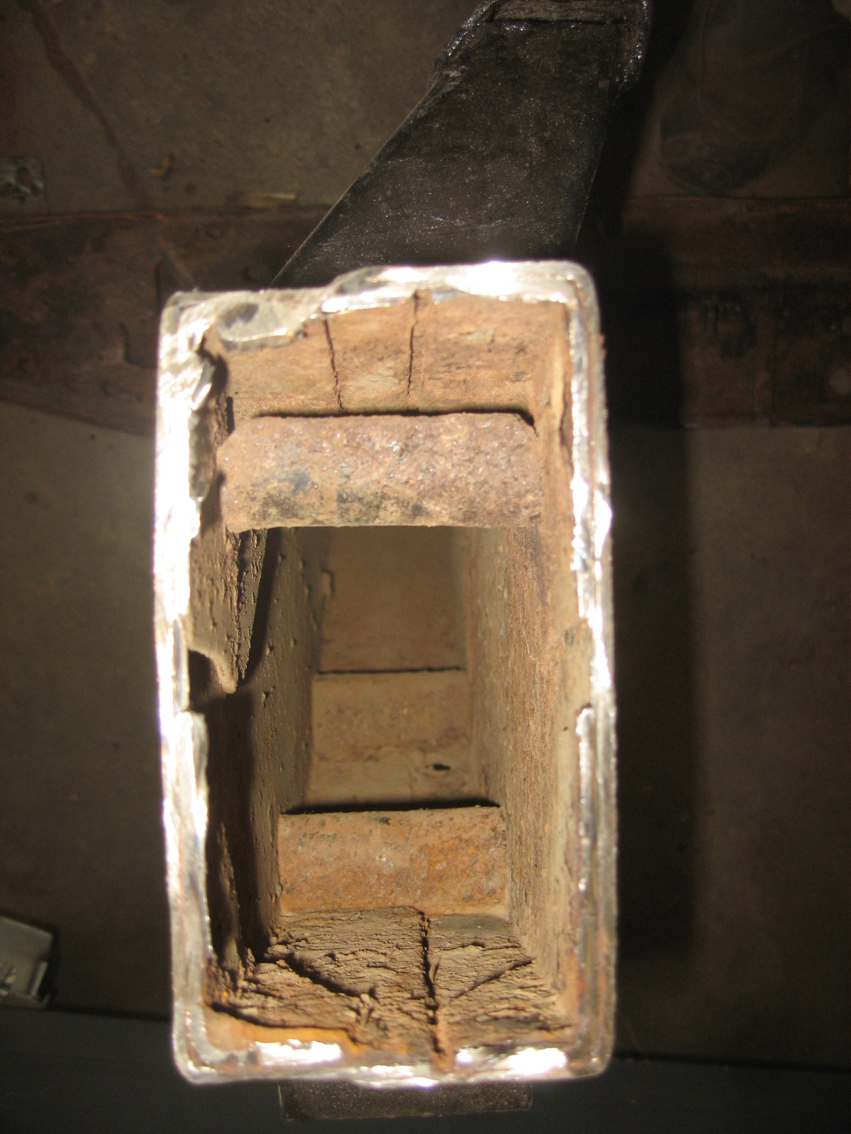

Oui, tu n'as pas vraiment le choix, surtout à l'intérieur des longerons le plus dure étant de trouver un trou par où introduire la canule proche de l'endroit à traiter, dans ton cas se serait sur les zones intérieur d'endroits où se situes les soudures.The Pater a écrit :Merci
D'après les indications sur les contenants, il ne me semble pas qu'il fasse faire une préparation des surfaces au préalable. Tu pulvérises directement sur l'ancienne surface ?
1) Il n'est pas évident non plus de démonter une vis pour introduire la canule, car il y a les entretoise anti rapprochement qui gène.
Une coupe de l'intérieur du longeron ou l'on voit les entretoises qui sont en forme de U grossier. 2) Coupe centrale de la traverse Arrière. 3) Inondes bien cette partie là, éventuellement remet une couche de peinture avant le traitement à la cire. 4)Car je ne te laisse même pas le choix d'imaginer son devenir...
