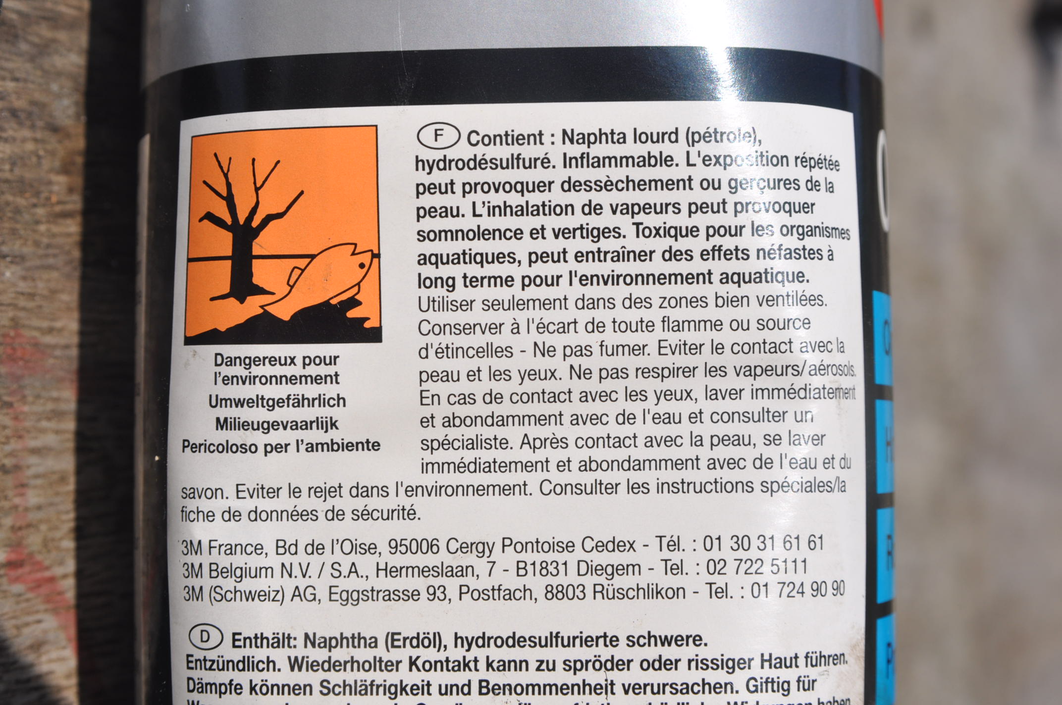

Salut Pater, pour les finitions, tu peux mettre ou faire mettre ce genre de produit dans le châssis. Cela protège bien et évite la formation de rouille par l'intérieur au niveau des soudures. On le trouve sous forme de bombe prêt a l'emploi avec une canule fournie pour l'insertion dans les trous du châssis quitte a démonter une vis ou deux pour atteindre des endroit stratégiques.
1) Cartouche pour pistolet pneumatique.
2) Les danois utilisent beaucoup ce produit
3)Pas très "escrolo" :?

Salut Pater, de la cire a corps en bombe trouvé à l'époque dans un "bricoleclerc":
1)
2) Blabla...
3)Le prix il y a bien 3 ans .
4)Sur le bout de la canule, il y a une petite buse qui permet de projeter du produit suivant 3 axes perpendiculaire à l'axe de la canule.
NB: L'odeur de vielle huile de cuisine rance est assez tenace, m'en vais prendre une douche... :sm10:
