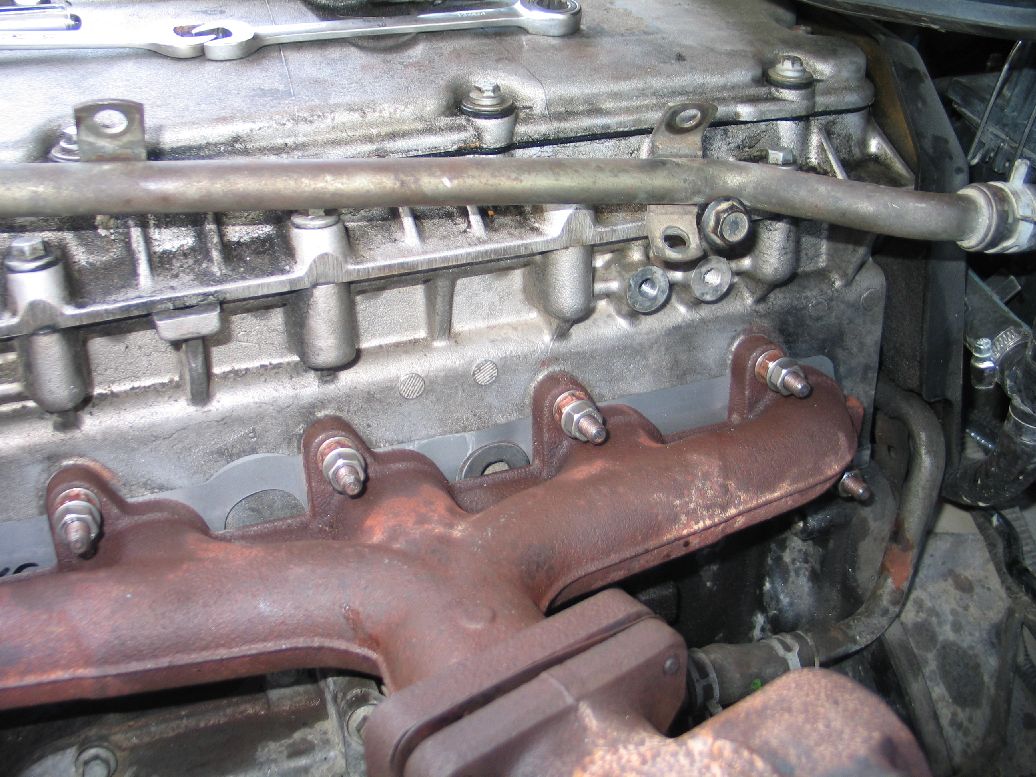

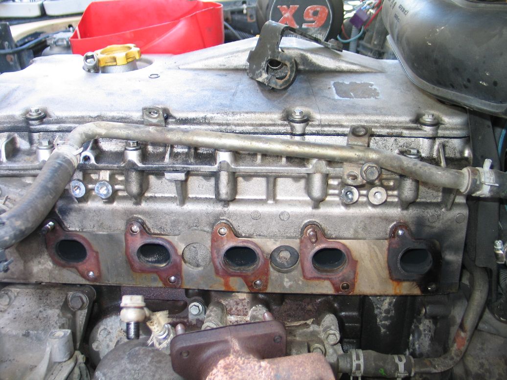

gros bruit lors d'un dépassement ce w.e et grosse perte de puissance...peut-être roulé un peu fort en montagne :lol:
donc démontage et :
1 goujons de cassé
fuite 1
fuite 1
détail fuite + goujons cassé
Extraction sans soucis du goujon :
extraction goujon
extraction goujon

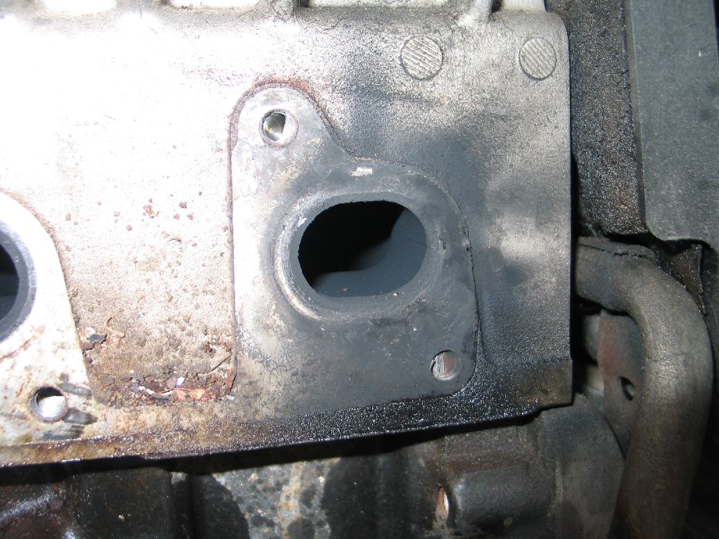

Nettoyage du plan d'appui du bloc et du collecteur ça va de soit !

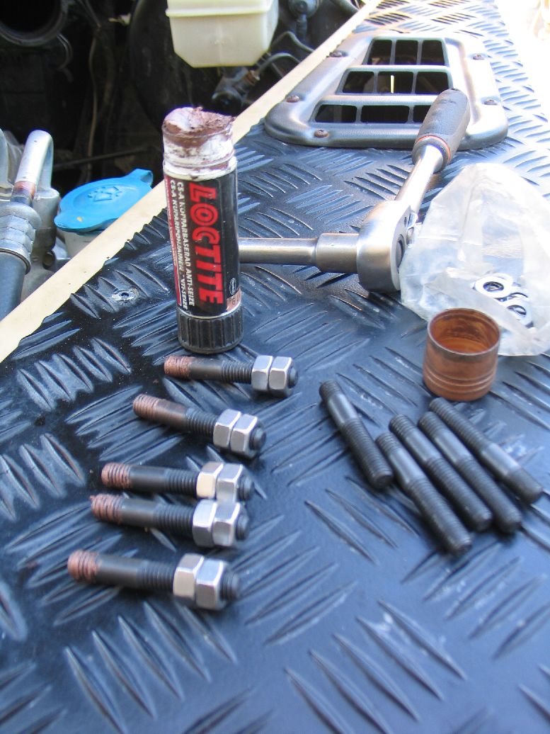

Préparation des ecrous sur les goujons pour les visser , j'ai mit de la graisse cuivre... :
préparation goujons + graisse cuivre

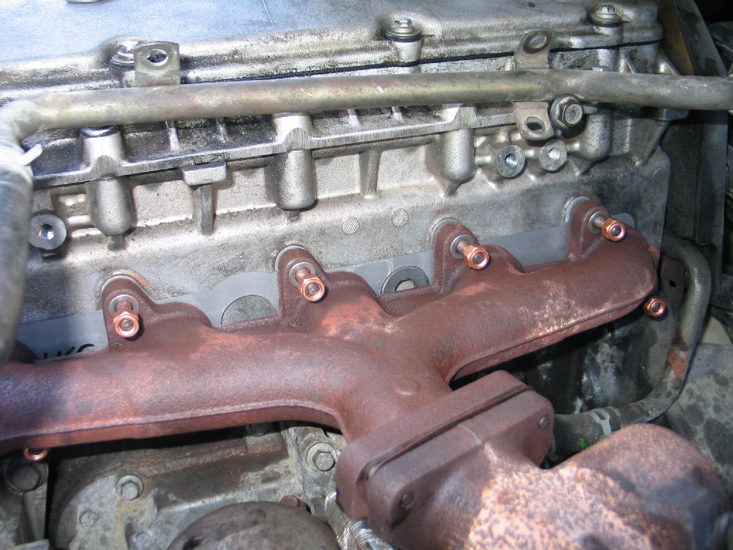

Serrage du collecteur par une premiére salve rondelles inox + écrous "cuivre" :
1er salve : écrous "cuivre" + rondelle inox
2 iéme salve en finissant avec rondelles inox + écrous inox :
2iéme salves : écrous inox + rondelles
Sur un Def climatisé d'origine , il est nécessaire de bouger le compresseur de clim ! ( suffit juste de libérer la courroie d'accessoire pour ne plus l'avoir en pression et c'est nickel ) il a fallu aussi que j'enléve le couvercle du filtre à huile rotatif qui me génait , j'ai juste libérer la bride du pot d'échappement pour libérer le turbo , j'ai également dû défaire la durite d'huile supérieur qui lubrifie les paliers du turbo !

Sinon avec quoi tu nettoies le plan de joint? :sm11:
titof26
Messages : 269
Localisation : Drôme
Re: methode de vissage goujons collecteur renforcés
Message non lu par titof26 »
T'inquiéte pas pour le côté médium...j'ai mes heures aussi :twisted: , Le "kit" trainé au fond de la caisse à outils depuis 1an 1/2...flemme...pis les potes qui viennent :roll: pis ça caillé trop cet hiver...bref c'est fait !
Nettoyage du plan de joint à la spatule pour dégrossir , puis toile emery puis un coup d'aspirateur tout simplement ! ça part trés bien !
