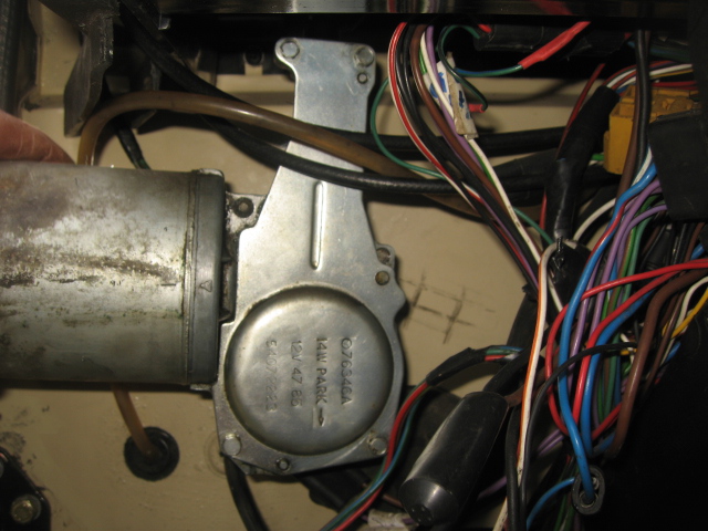

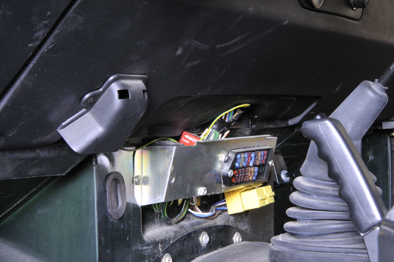

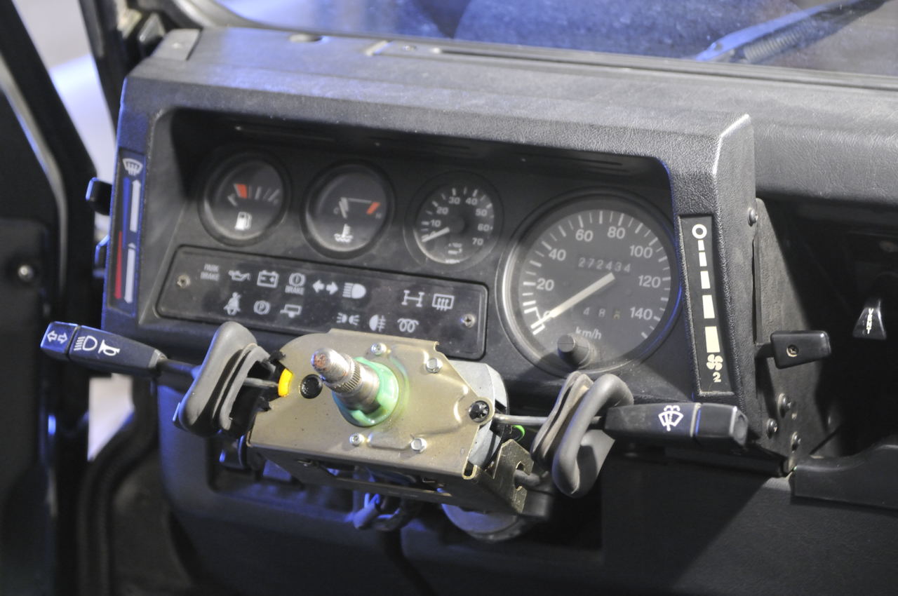

Enlever les 3 vis du cache misère en bas à gauche sous le volant, le truc qui pend sur la photo.
Effectivement, il y a les trois interrupteurs (anti brouillard ; warning ; éclairage tableau bord),
que l’on peut déconnecter, pour éviter de tirer sur la câblerie ; le haut parleur n’était pas installé au moment de la photo.
1)

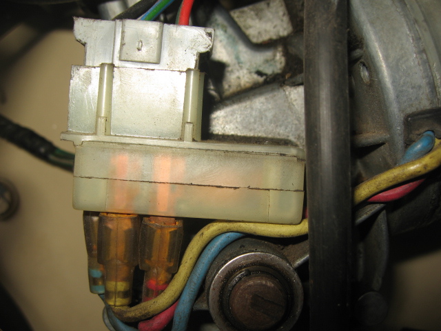

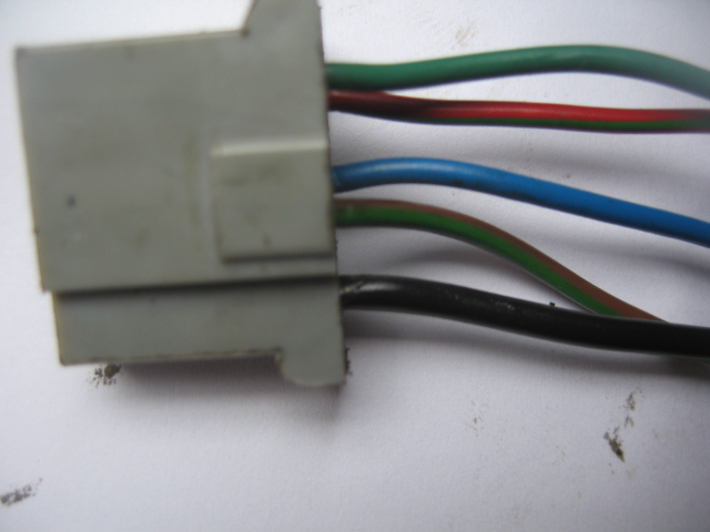

le manuel d’atelier a écrit :7. Débrancher la fiche multibroches du moteur d’essuie-glaces.
Effectivement la petite fiche grise à 5 broches en haut de la photo est coriace, une petite pince à bec est le bienvenu pour s’épargner les ongles.

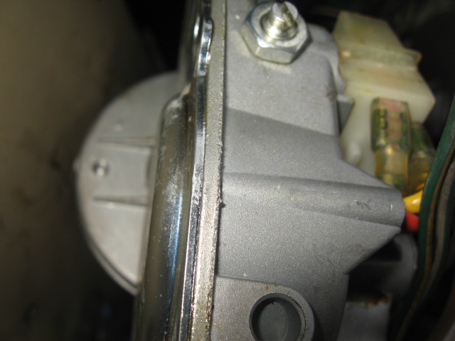

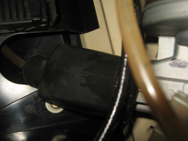

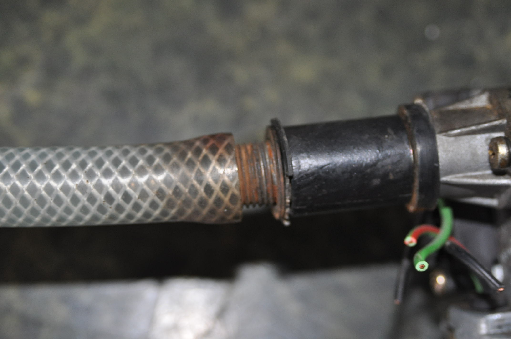

le manuel d’atelier a écrit :9. Soulever le manchon en caoutchouc et desserrer l’écrou entre le moteur d’essuie-glace et le tube de commande.
Jusque là ça va… Bien que le tube de commande ?
4)

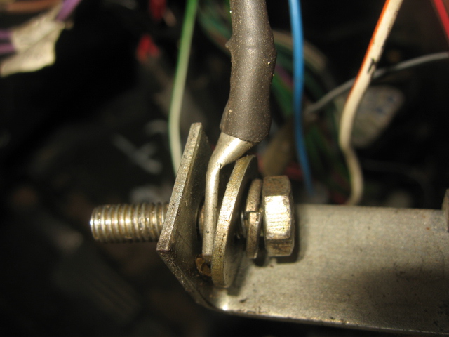

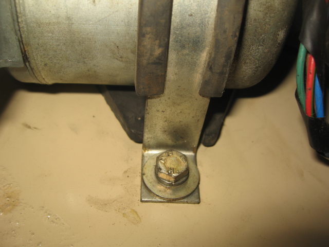

le manuel d’atelier a écrit : 10. Enlever 2 vis et dégager la sangle de retenue du moteur d’essuie-glace.
L’autre vis, c’est celle qui tient la cosse de masse.

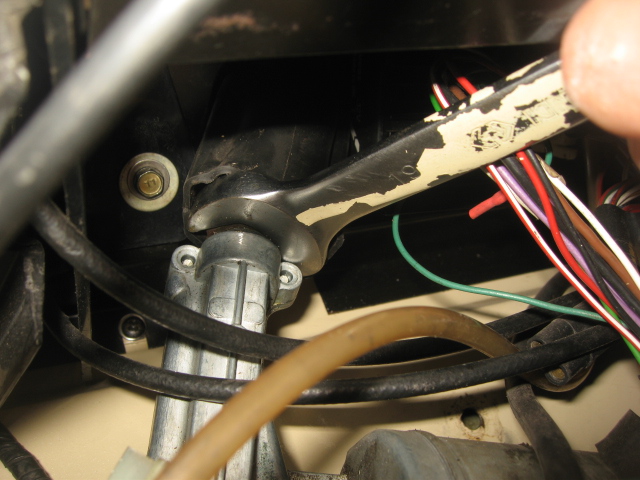

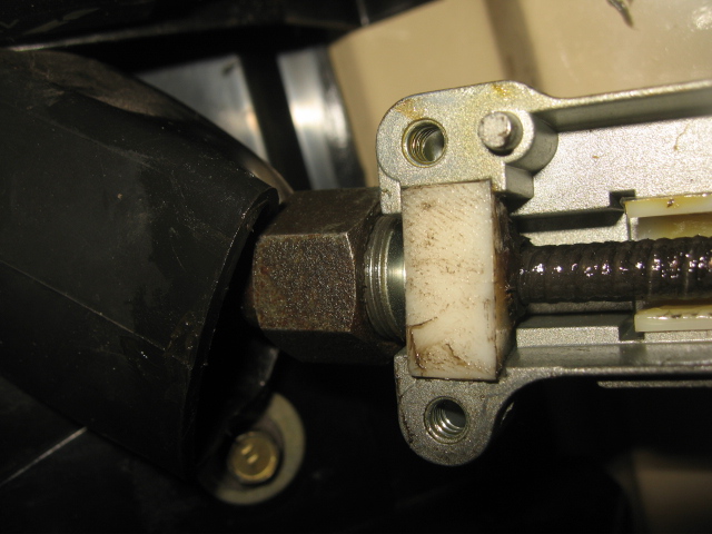

le manuel d’atelier a écrit : 11. Desserrer complètement l’écrou du tube.
OK, on fini de desserrer le gros écrou de 19.

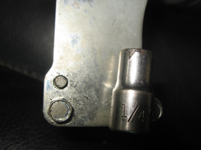

A l’aide de la petite douille qui va bien (1/4) c’est à dire 25,4mm/4 = 6,35mm. Cela doit-être des restes du temps des séries. A partir du série II en 58-59, ils ont placé ce moteur, le modèle a changé avec les Td5 vers 2001 ou 2002 ?. J’ai pu monter un moteur d’essuie glace de def dans l’ambulance de 69 pour avoir deux vitesses. Il a juste fallu changer le connecteur, car les cosses sont légèrement plus petites sur les vieux modèles. Plus de 40ans d’existence, pour un accessoire automobile pas mal non ? Cela devrait plaire à Gabach :wink:

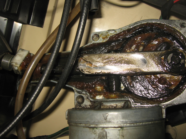

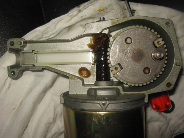

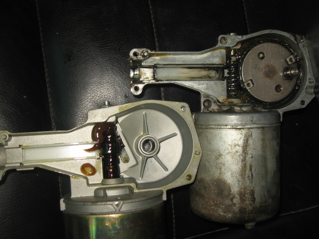

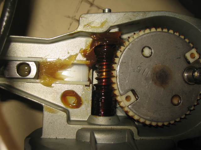

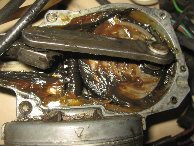

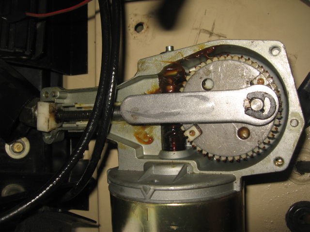

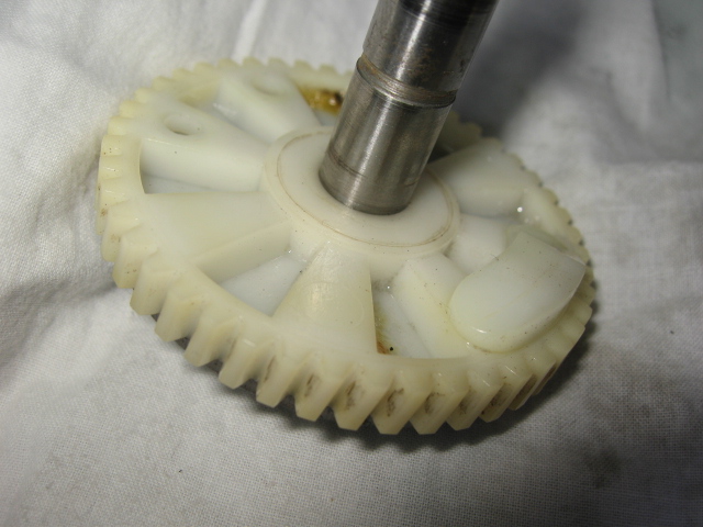

Voilà ce qu’on y trouve, gras à souhait. Une roue dentée entrainée par une vis sans fin, une biellette. C’est une belle transformation d’un mouvement rotatif en translatif
8 )

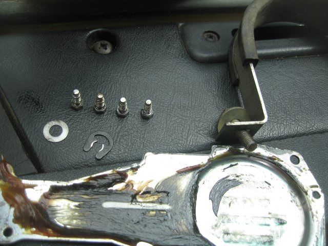

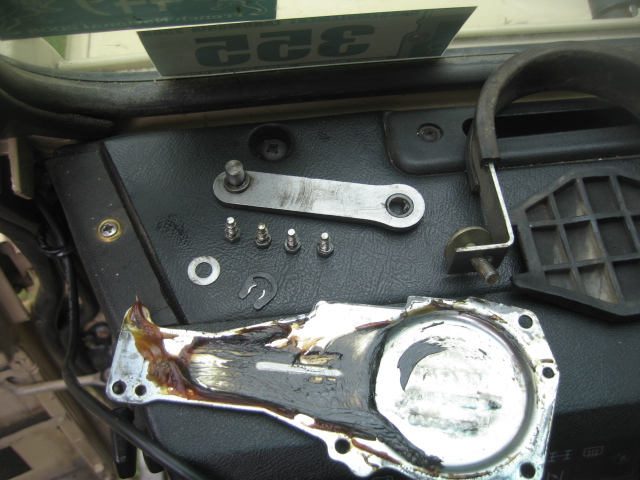

Démontage du clip et de la rondelle de maintien de la biellette.
9)
On en est là, on pose délicatement au fur et à mesure les éléments démontés sur une surface propre et sèche.
10)
On dégage délicatement la biellette d’un coté de la roue dentée, de l’autre du patin à œil de la crémaillère.
11)

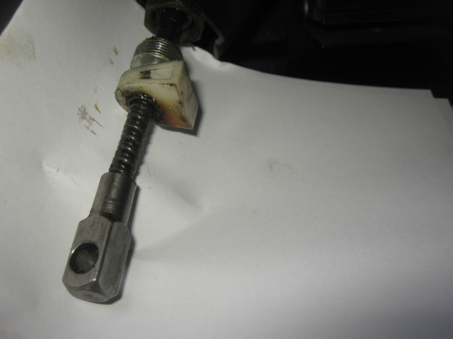

Extrémité de la crémaillère, c’est cette espèce de filetage qui est tout le long qui entraine un petit pignon en bout d’axe de chaque essuie glace. L’entrainement est alternatif puisque la biellette fait entrer et sortir la crémaillère sur quelques cm.
12)
Il y a de plus en plus de truc dans mon endroit propre et sec.

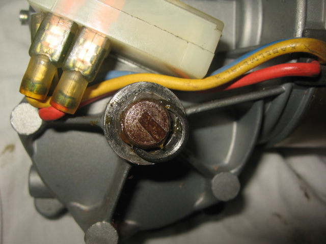

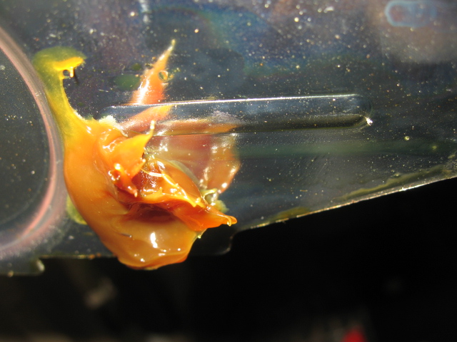

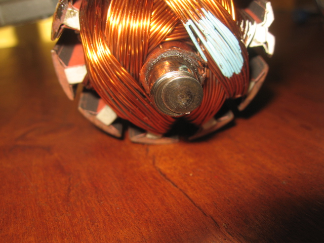

Ha ! Le beau moteur tout neuf. Mais il n’y a rien dedans ? Et visiblement, il n’y a jamais rien eu vu
l’état de la graisse sur la vis sans fin. Je n’avais pas pensé à ça en l’achetant.Ce ci justifie peut-être une difference de prix d'un revendeur à l'autre :( .

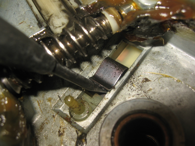

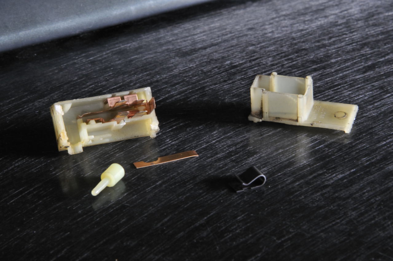

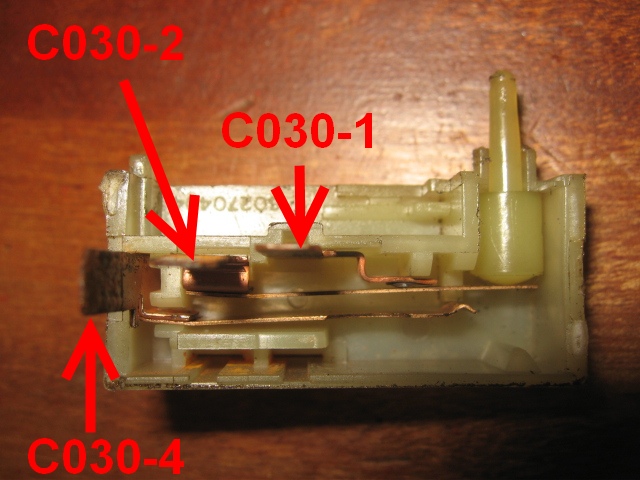

14)

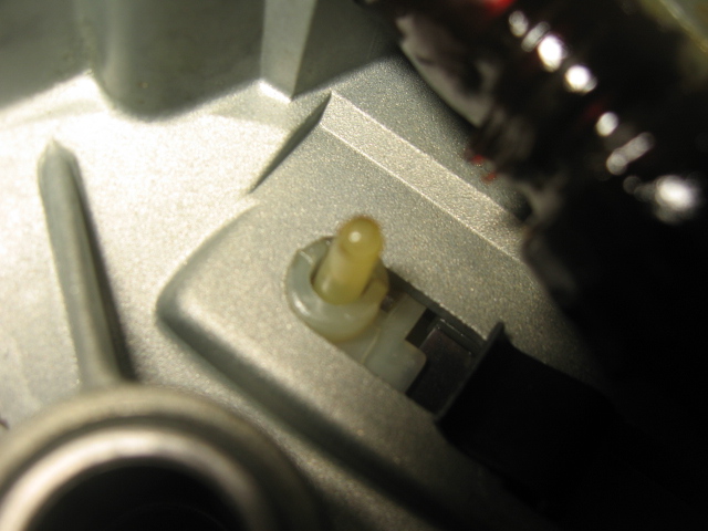

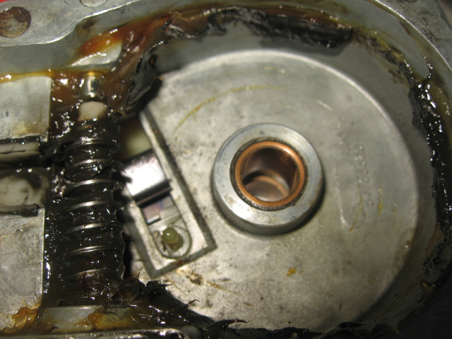

Contacteur dit de fin de course. Il fonctionne comme celui qui commande la lumière du frigo. C'est-à-dire que le contact est établi lorsqu’il n’est pas appuyé. Appelé aussi: interrupteur de stationnement sur le part catalogue.
15)

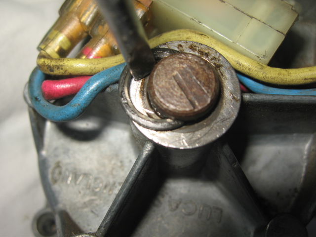

Démontage du jonc de maintien de l’axe de la poulie d’entrainement.
16)
Avec sa rondelle bien sur.
17)

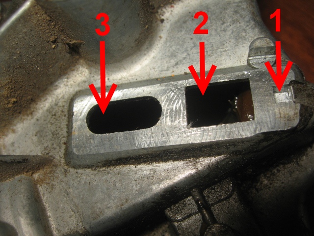

L’intérieur ou la face cachée de la poulie. On distingue le petit tremplin qui vient appuyer sur le contacteur de fin de course.
18)

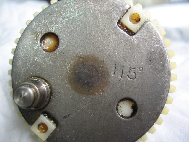

Sur la poulie il y a une indication 115°, je ne sais pas trop a quoi cela correspond ? Est-ce l’angle qu’effectuera le montant du balais d’essuie glace entrainé par ce pignon ? Il faudrait prendre un rapporteur et contrôler ça.
19)
Ancien carter moteur
20)

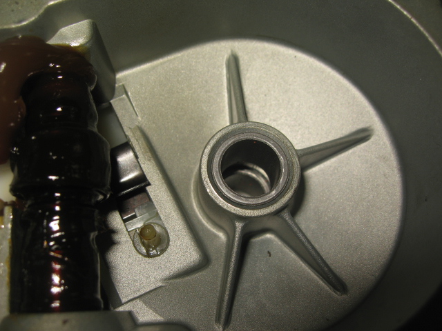

Nouveau carter moteur. On voit la différence de conception du carter en aluminium. La bague, n’est plus dans le même matériau. Les contacteurs d’auto maintient ou de fin de course sont identiques.
21)

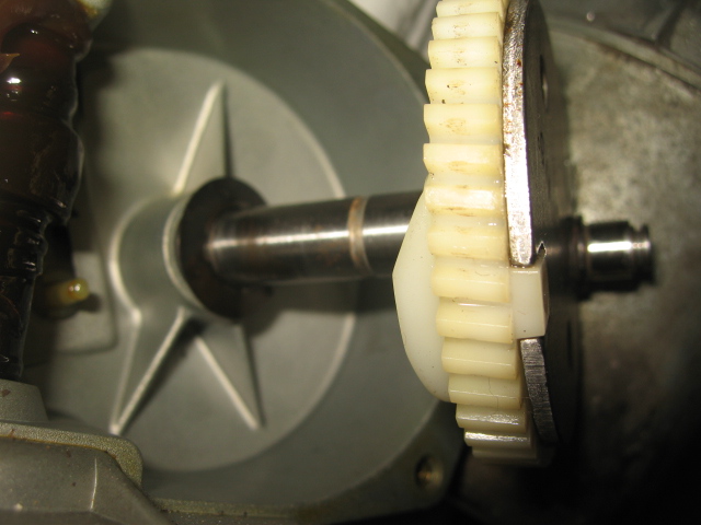

Remise en place du pignon avec la rondelle de limitation des frottements. On voit bien le bossage sur le pignon qui va permettre l’appui sur le contacteur de fin de course. On peut remarquer que le bossage est presque à l’opposé de l’axe de la biellette.

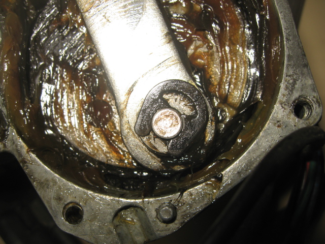

22)
Au démontage, l’axe de la biellette était dans cette position là, pour cause lors de l’arrêt des essuies glace non pas en tournant la clef de contact, mais en attendant patiemment l’arrêt en position initial des balais. Cet arrêt est provoqué par l’appuis du bossage sur le contacteur.
23)
Remise en place de la rondelle et du jonc clip de l’axe du pignon. Gras à souhait, on peut voir l’usure sur le clip, c’est une addition de toutes ces petites usures qui rend bruyant ou l’impression de faiblesse du moteur d’essuie glace. Le logement du contacteur de fin course dans le boitier blanc translucide.

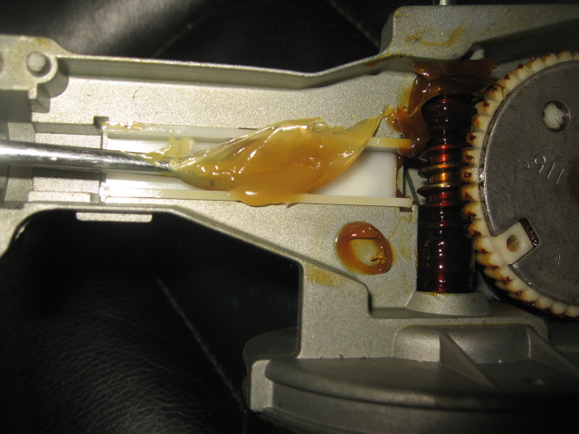

Graissage de la piste plastique de guidage longitudinal du patin de crémaillère.

le manuel d’atelier a écrit : 15. Poser la sangle de maintien du moteur d’essuie-glace, la cosse de masse et l’embase de montage. Aligner le moteur électrique et serrer les vis de maintien.
Je pense que par « embase de montage », Land Rover à voulu désigner la semelle caoutchouc entre le tablier et le moteur, pour éviter le bruit et donner une certaine souplesse au bridage du moteur contre le tablier. On peut voir sa forme photo 13). Avec le temps, il arrive à se cuire, à se décoller et à tomber. Dans ce cas on peut entendre un bruit lorsqu’on met en route les essuies glaces. J’ai eu le cas sur un land, je l’avais remplacé par un bout de chambre air roulé.

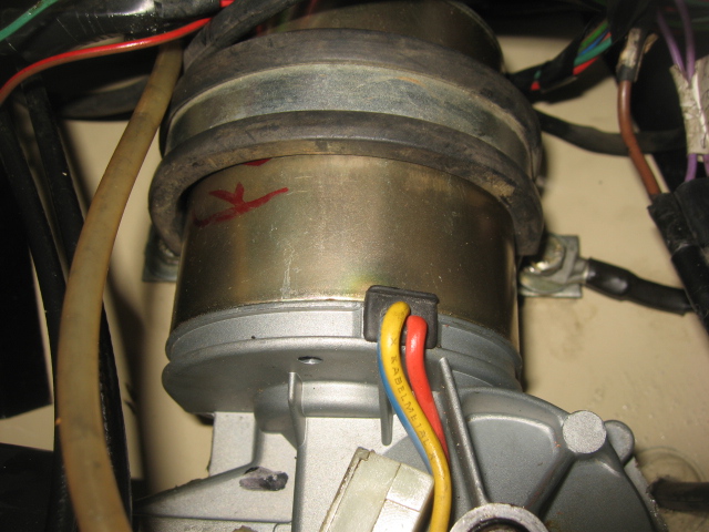

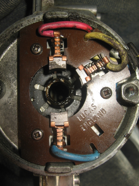

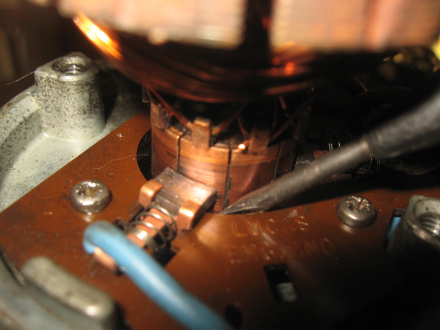

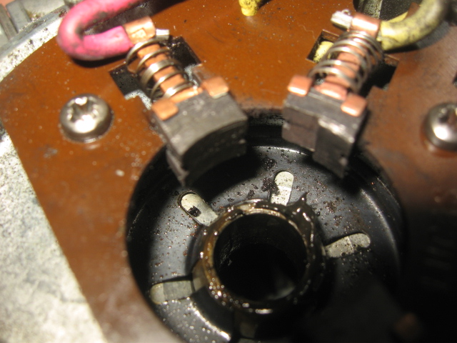

Les fils a ce niveau là non rien à voir avec les schémas électriques constructeur. Les couleurs sont spécifiques à LUCAS.
Le bleu : la masse (vers un charbon).
Le rouge : vitesse lente (vers un charbon).
Le jaune : vitesse rapide (vers le demi charbon).
Pour jouer sur la vitesse de rotation, il y a une largeur de charbon différent: étroit rapide, large lent. Dans le temps ils utilisaient une résistance, comme dans le système de ventilation pour obtenir les deux vitesses.

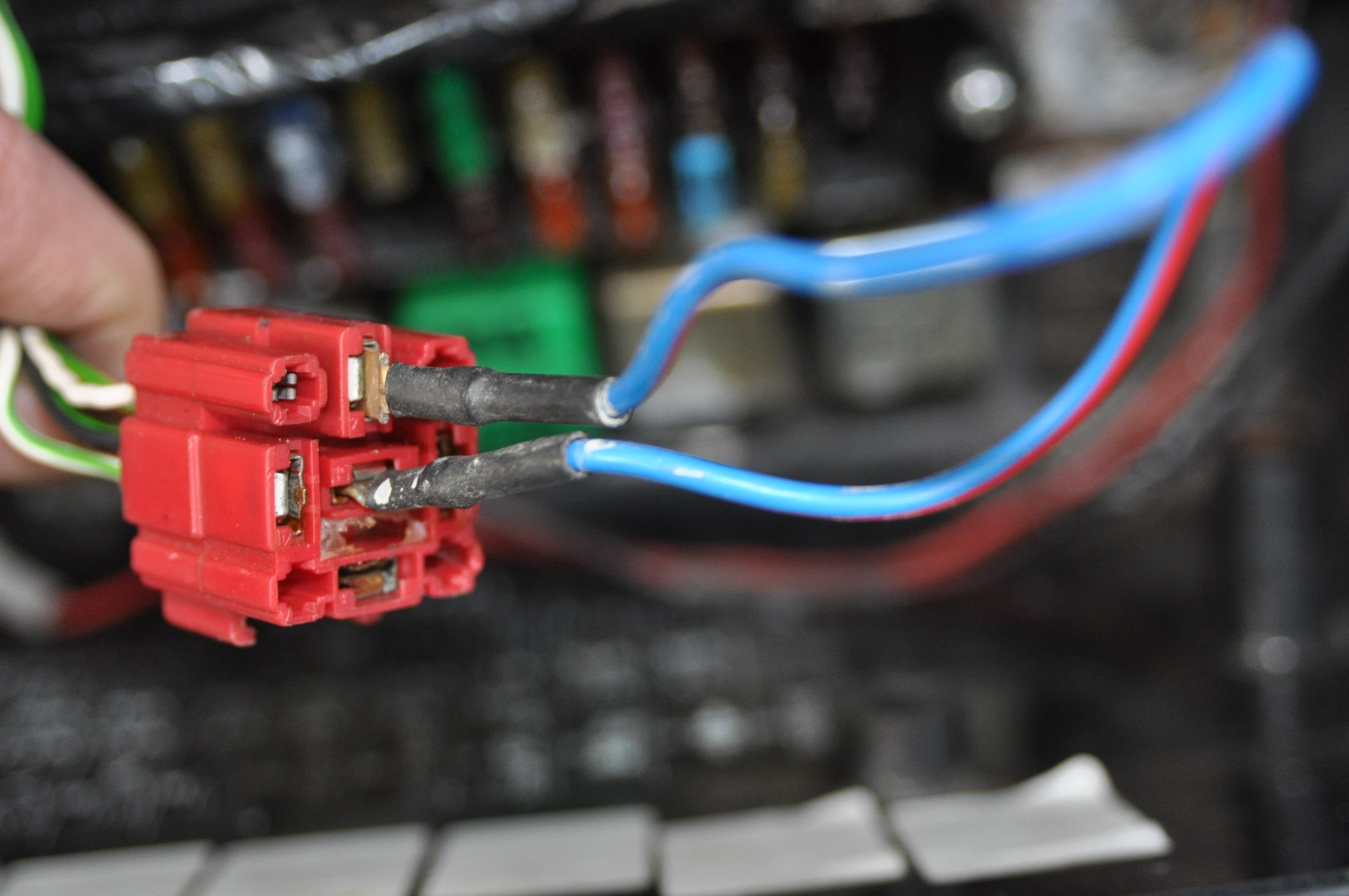

le manuel d’atelier a écrit : 17. Rebrancher le fil de masse et la fiche multibroches.
Cela devait être lundi matin, le fil de masse à été branché vendredi lors de l’étape 15 du manuel d’atelier.
Alors :
Le fil noir : la masse.
Le fil bleu liseré vert clair : vitesse rapide.
Le fil rouge liseré vert clair : vitesse lente.
Le fil vert ou vert liseré marron à partir du 200, ou blanc liserè vert sur leTD5 et 4): +12V après contact. Permet de continuer d’alimenter le moteur lorsqu’il n’est pas en position initiale et qu’il n’est plus alimenté via le commodo par le fil d’alimentation des vitesses lente ou rapide.
Le fil marron liseré vert clair : c’est celui qui a le parcours le plus étonnant, car il ramène le +12V via la temporisation si il y en a une, ou directement du commodo, afin que le +12V soit ramené, via le fil de la vitesse lente, le temps que le système revienne en position initial.

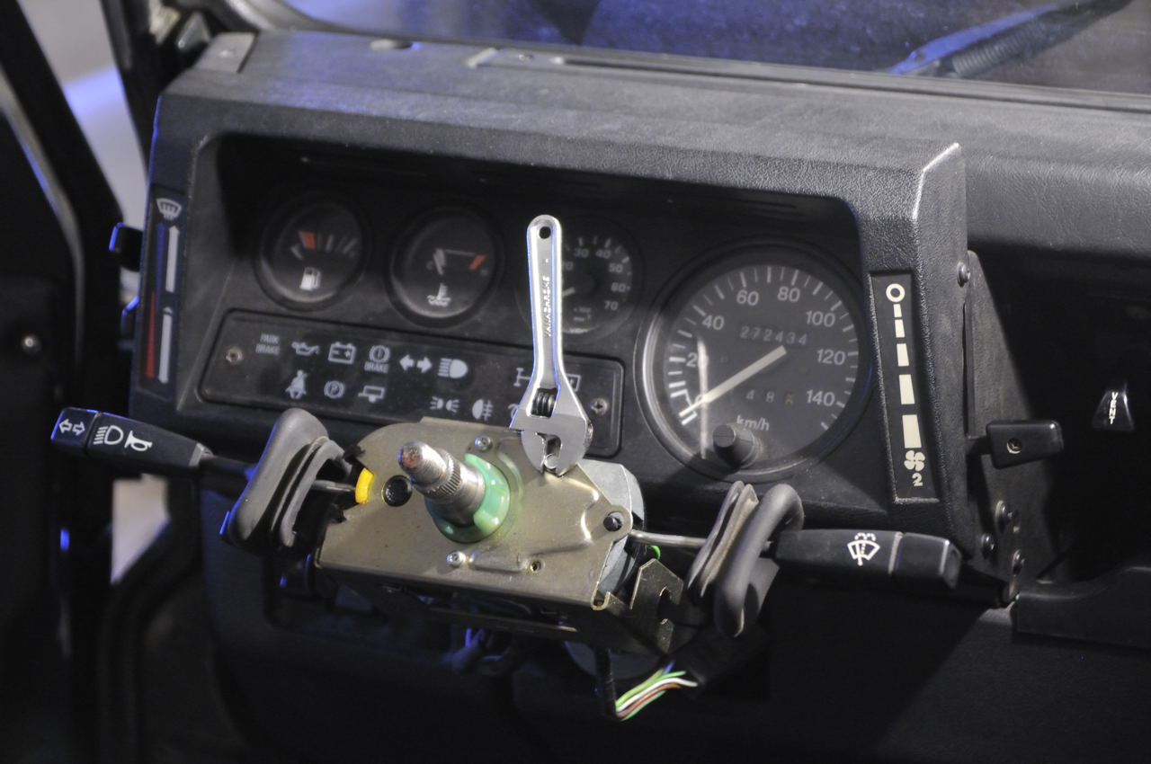

NB : Les commodos avant 91, sont plus petit, plus simple, plus "bricolable".

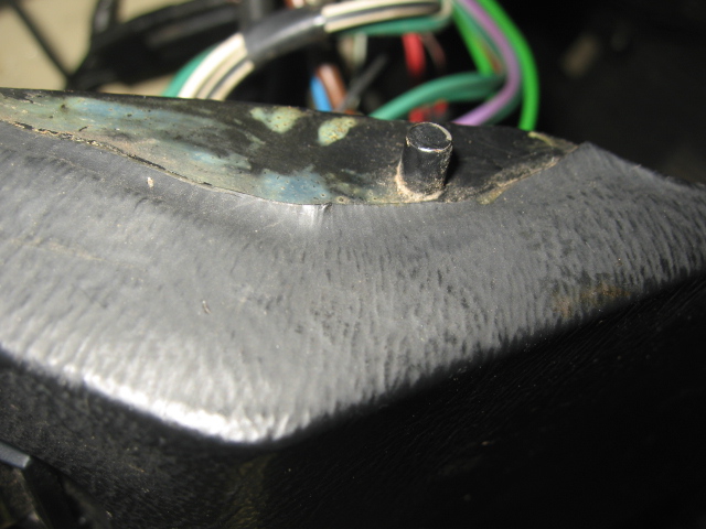

le manuel d’atelier a écrit : 19. Poser le couvercle du moteur d’essuie glace et le couvercle de la sangle de limitation d’ouverture de porte.
Avant, rebrancher les connecteurs des interrupteurs : Waring et autre…
Bien voir dans le couvercle ce petit ergot et bien le positionner dans son trou avant de remettre les trois vis de fixations sinon ça énerve.

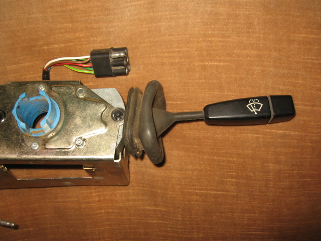

Connexions d’un commodo de 200tdi, identique pour un 300Tdi sauf la forme et la couleur du connecteur.
Pour les lands antérieurs au 200tdi, il y a une position de moins et un fil de moins dut à l’absence de la position intermittente (fil blanc liseré vert) et pas de carter en alu, c'est tout plastique. Le connecteur n’a que 5 broche.
Le fil vert clair liseré noir, c’est la commande de pompe de lave glace.
On reconnait le fil rouge liseré vert clair (vitesse rapide) ; le bleu liseré vert clair (vitesse lente). S’il manque une vitesse, il est possible que le petit connecteur rond en cuivre soit déconnecté, ou oxydé. Dans ce cas léger coup de pince sur la cosse, et/ou grattage avant la remise en place.
Le fil vert liseré marron sur le 200, vert sur le 300, c’est l’arrivée du +12V
Le fils jaune liseré vert et le fil blanc liseré vert, sont destinés à la position intermittente. Ils partent au relais temporisateur d’essuie glace, la petite boite rouge à droite de la centrale clignotante ; derrière la tôle support des portes fusibles, dans la boite à fusibles principale qui se trouve au centre du tableau de bord, devant le levier de la boite de vitesses qui sont dans les vrais lands. :mrgreen:
Enfin soyons bref comme dirait Balzac des fils…

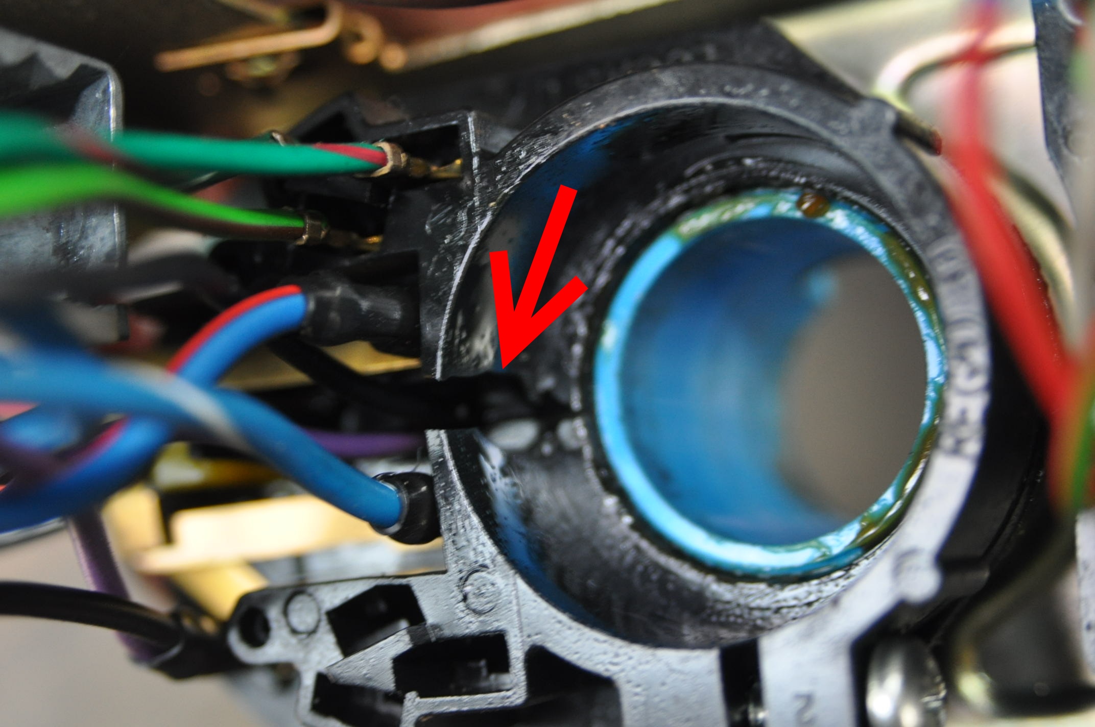

Le point faible des commodos, c’est la patte de fixation à la colonne de direction. Là ou il y a la vis cruciforme qui permet de serrer la platine support des commodos à la colonne. En effet un serrage à peine fort, casse la patte. C’est fou sur les brocs le nombre de patte cassé vues.

A titre indicatif, un commodo coute 53€ et un moteur d’essuie glace chez le même fournisseur 91€.
C’est un peu galère à démonter, pour deux raisons. Le volant qui peut faire des siennes et être difficile à extraire de la colonne et le petit clip étoilé que l’on a une chance sur deux de casser, à prévoir dans les fournitures si non fourni.

Plus de retour en position automatique : Inter fin de course HS (lamelle ou tétouille) ou +12V après contact n’arrive plus au moteur (oxydation connecteur ou fil coupé ou brulé), ou relais de tempo HS qui ne fait plus le lien entre moteur et commodo, ou problème de commodo.

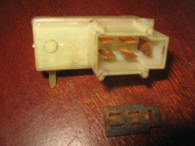

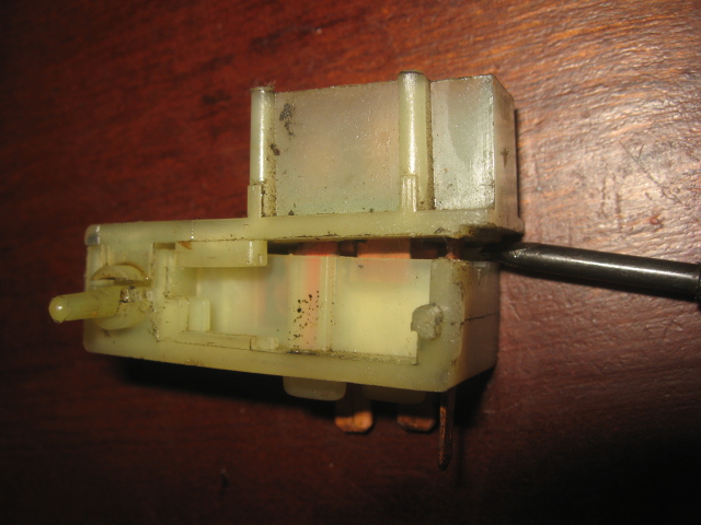

Plus de temporisation: relais de tempo HS, ou contacteur de fin course HS, ou commodo HS.
Le principe de la Temporisation : Le relais envoies un +12V d’une durée calibré sur l’alimentation de la vitesse lente via le commodo, toutes les 5 secondes environ (sur les ranges ces 5 secondes sont réglables par potentiomètre). Cette durée calibrée permet juste de libérer le contacteur de fin de course de sa came, ensuite, c’est par le système d’alimentation du fin course que le moteur fini sa rotation ; pour la redémarrer 5 seconde plus tard.

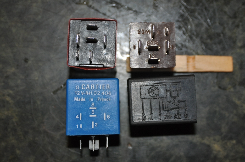

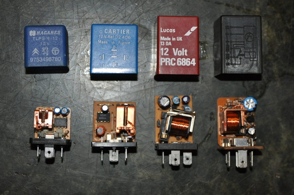

Salut Pater, Le plus simple dans un premier temps serait d'essayer un autre relais de temporisation. Ce n'est pas le choix qui manque, ils fonctionnent tous sur le même principe. J'ai fait des essais rapides sur le mien, ils fonctionnent tous, ils ont tous le même brochage, et les durées identiques a première vue, j'ai pas chronométré.
1) Relais de temporisation: de gauche a droite: NAGARES (Citroën, Peugeot, Talbot) ; CARTIER (Peugeot); LUCAS (Land Rover); SIEMENS (VW et Audi)
2) Pour tenter de comprendre qui fait quoi, et faire une analyse du schéma, il faut 3 boitiers :?
Sur le Lucas, rien d'indiqué :( ; sur le Cartier les numéros des broches correspondant au schéma de L'ECU-DELAY (D113) et sur le Siemens un vague schéma interne et les broches pour faire l'analogie avec les numéros de broches du schéma:
3) Extrait de schéma du système de commande des essuies glace:

LØLØ a écrit :Salut Pater, Le plus simple dans un premier temps serait d'essayer un autre relais de temporisation.
Sauf erreur, le relais de temporisation, c'est celui en orange :
Qui se trouve (vu plus large) :
Si ce n'est pas ce relais....alors je ne sais pas où il se trouve.
Une remarque, est ce que lors de l'incident ou des incidents de traverse, il n'y aurait pas eu un coup de genou dans le levier du commodo d'essuie glace? Car le retour automatique s'effectuant via le commodo ?
J'en sais rien. En tout cas, dans les deux cas, je n'avais pas eu mal ou même senti quelque chose dans les jambes.

Re: Moteur d'essuie glace de def 83/98 voir 01
Le fichier joint _PGA1724.jpg n’est plus disponible.
Salut, oui c'est celui là , c'est le Lucas.

Rapidement avec LØLØ, nous avons testé deux autres temporisateurs. Ben c'est pas la cause.
Reste le commodo.
Démontage du volant super facile, je m'y attendais pas. Douille de 22 mm pour l'écrou central. Et hop dégagé. Ensuite il faut enlever les vis cruciformes qui tiennent les deux demi caches et on obtient au bout de dix minutes ceci :
Enlever la rondelle étoilée sur l'axe de guidage de la manette est simple avec deux tournevis. Il faut seulement y aller doucement.
Par contre les deux vis, ce n'est ni du 6, ni du 7, c'est entre. Donc on improvise avec l'outillage de bord (pas origine).
Ah oui, j'avais oublié qu'il n'est pas possible de voir l'intérieur. C'est riveté.
Demain je m'arme de mon multimètre et de ma bombe à nettoyer les contacts..... et on verra bien.

:mrgreen: Pas seulement, le problème peut aussi venir du contact de fin de course.
Lors du remplacement du moteur complet l'inter fin de course a été un peu occulté:
1) Il se cache au niveau du connecteur sur le moteur d'essuie glace.
Vue sa position, et l'étanchéité légendaire de nos engins, il n'est pas rare que l'humidité voir des trombes d'eau tombe sur ce connecteur, qui a terme s'oxyde.
L'étape suivante consisterait a défaire le connecteur et contrôler l'état des broches. Plus particulièrement celui du fil marron liseré vert claire qui délivre l'information de position des balais au temporisateur d'essuie glace:
Tend que les balais ne sont pas en position initiale un +12V est envoyé à la tempo et à son relais. Cela permet de continuer d'alimenter le moteur via le commodo quand le relais n'est plus enclenché.
Dès que les balais sont en position initiale ou fin de course, une masse est envoyée à la tempo et à son relais, d'où la masse sur le fil jaune/vert clair
Bien voir que:
Lorsque la tempo est activé, 53M est relié à 15 (+12V après fusible)
Lorsque la tempo est au repos, 53M est relié à 53S (+12V après contacteur fin de course ou masse)
2) Exemple d'un connecteur de moteur d'essuie glace bien oxydé:
3) Démontage du connecteur dans le quel le fin de course est intégré.
Rep 1: Tétouille de verrouillage
Rep 2: Clips
Rep 3: Bouton source de panne possible si cassé, déjà vu.
4) logement du truc...
Rep 1: Logement de la tétouille de verrouillage, on peut remarquer la pente qui permet de l'introduire facilement dans un sens, mais beaucoup moins évident dans l'autre sens.Il faut lever avec un tournevis et faire glisser vers la droite.
Rep 2: Logement du clips.
Rep 3: Logement du bouton, la forme oblong permet un "glissage".
5) Moteur ouvert, c'est plus simple, on enlève le clips par en dessous à l'aide d'un petit tournevis.
6) Ouverture possible du connecteur pour accéder au contacteur fin de course:
7) Dedans: Une source de panne fréquente, c'est une lamelle cassée, généralement celle poussée par le pion.
8 ) Principe du contacteur fin de course:
Rep C030-4 = masse Fil noir.
Rep C030-2 = vers centrale fil marron liseré vert.
Rep C030-1= arrivé 12V après fusible fil vert.
En position bouton sortie C030-2 est relier au 12 V = le moteur tourne , en position bouton appuyée C030-2 est relier à la masse = arret moteur.
9) On peut voir ici en position appuyée, une source de panne possible, l'oxydation au niveau du contact de C030-2 avec le 12V qui arc à chaque rupture, car c'est par là que le moteur fini d'être alimenté.
10) Came de commande de l'arrêt moteur repère 1.
Repère 2 le bouton est relâché le moteur est alimenté, via la tempo et le commodo en 12V.

11) Il nous reste 3 fils sur le connecteur qui ressortent vers le moteur, ces couleurs ne figurent pas sur les documentations land rover car elles sont spécifiques à Lucas.
Le bleu = masse
Le jaune = vitesse lente
Le rouge = vitesse rapide
12) Ces fils, nous amènent directement aux charbons, contrairement au système que l'on pouvait trouver sur les série II ou la variation de vitesse était faite en passant à travers une résistance comme encore sur les moteurs de soufflerie de chauffage. Là il y a variation par la commutation des charbons.
13) La forme particulière du charbon de vitesse lente (jaune) fait qu'il y a moins de surface de contact sur un segment de palier.
14) Les charbons sur les paliers (collecteur rotatif) permettent d'alimenter les bobines du rotor, ainsi cela crée un champ magnétique qui s'oppose a celui des aimants situés sur le stator et permet de générer un mouvement par le phénomène de répulsion succesive.
Les charbons sont un bon moyen pour alimenter une partie rotative par rapport à une partie fixe. Mais il présente l'inconvénient de s'user :( .
Lorsque l'on n'arrive plus à distinguer la vitesse lente de la vitesse rapide, il est possible que le charbon vitesse lente soit usé.
15) C'est un moteur à aimant permanent, contrairement à un démarreur qui lui a des électro-aimants.
Une source de panne, un des deux aimants qui se décolle ça coince :( .
16) Attention lors du démontage du rotor! Il y a en bout d'axe une petite pastille qui facilite les frottements à ne pas perdre:
17) La mise en place des charbons aussi appelé "balais",sur le collecteur est facilitée par un petit tournevis:
18)
19) Il y a un repérage pour positionner les carters:
20) Avant de refermer, il faut inspecter les bobines du rotor appelé aussi induit. On peut également mesurer si on a un doute, il ne doit pas y avoir de continuité entre l'axe et les paliers du collecteur et pas de court-circuit entre les bobines de l'induit, difficile à mesurer car ce sont des petites valeurs de résistance. L'état d'usure des axes de palier et des paliers.

Je viens de tester..... j'étais impatient et j'avais trouvé le fil avec les cosses qui vont bien.
J'ai donc retirer le tempo (c'est le tient !, tu as gardé le mien ! :lol: :wink: )
J'ai relié comme indiqué sur la photo.
1) Vitesse lente OK
2) Vitesse rapide OK
3) Pas d'arrêt automatique en fin de course, il s'arrête dès que la manette du commodo est remise en position repos.
Donc, c'est l'interrupteur de fin course au niveau moteur qui semble être le problème. J'aurais pas cru, vu que l'arrêt auto en fin de course fonctionnait en intermittant, vitesse rapide et vitesse lente...alors que cela ne marchait plus en position lave glace.
Note : sans tempo et sans fil reliant 53S et 53M, les essuies glaces fonctionnent bien, mais le départ et l'arrêt sont moins francs.
nanard833 a écrit :Salut LOLO
Question à 2 roros, y a t-il quelque chose à faire pour prévenir le grippage des axes des essuies-glaces sans les démonter?
(WD40 par exemple)A+
Salut, les problèmes de grippage interviennent surtout sur l'axe de sortie voir le complément de ce thème ici. C'est a mon avis la principale cause de panne sur les def, surtout sur l'essuie glace arrière qui sert beaucoup moins souvent.
Sinon, il y a une technique qui consiste à placer un bout de durite sur l'axe de sortie, de remplir la durite d'huile ou de dégrippant, de laisser tremper toute une nuit ou plus si nécessaire.
Cela peut être fait a titre préventif tous les ans, ou par chez nous ou il faut prévoir un budget "essuie glace" on peut espacer a deux ans la scéance de dégrippage préventif, car plus souvent utilisé donc moins de chance de gripper :mrgreen:
1)
NB: Pour les 2 €, mon numéro de compte PayPal par mp. :mrgreen:
Bon , c'est un problème d'interrupteur de fin de course.
Languette cassée, surement par fatigue.
J'avais un peu peur que l'accès et démontage du logement de l'interrupteur fin de course soit long et fastidieux. En fait, 10 minutes, et encore, grâce aux photos de LØLØ.
J'espère que LR vend cela en pièce détaché, pas en un ensemble complet avec moteur !
