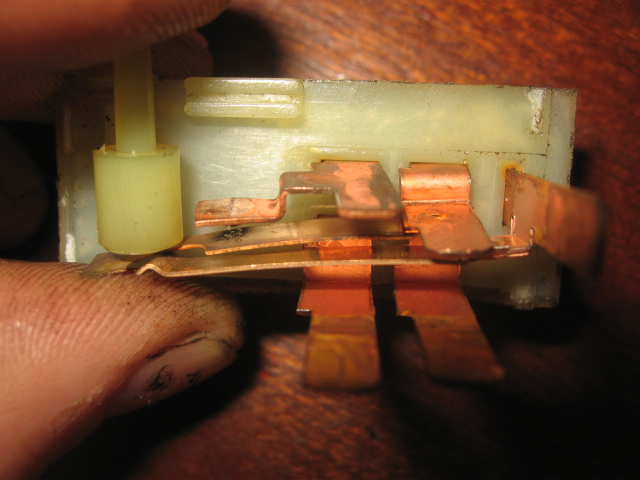

Contacteur dit de fin de course. Il fonctionne comme celui qui commande la lumière du frigo. C'est-à-dire que le contact est établi lorsqu’il n’est pas appuyé. Appelé aussi: interrupteur de stationnement sur le part catalogue.

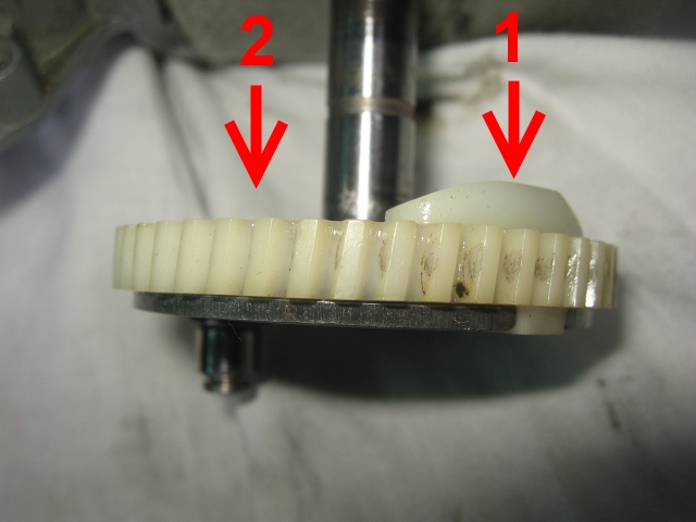

L’intérieur ou la face cachée de la poulie. On distingue le petit tremplin qui vient appuyer sur le contacteur de fin de course.
18)
Sur la poulie il y a une indication 115°, je ne sais pas trop a quoi cela correspond ? Est-ce l’angle qu’effectuera le montant du balais d’essuie glace entrainé par ce pignon ? Il faudrait prendre un rapporteur et contrôler ça.

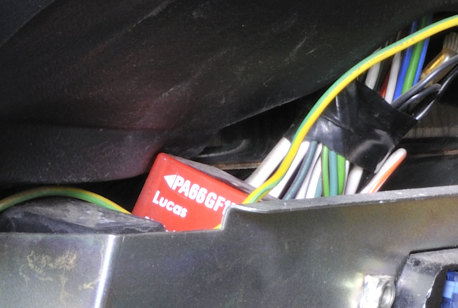

Salut Pater, Le plus simple dans un premier temps serait d'essayer un autre relais de temporisation. Ce n'est pas le choix qui manque, ils fonctionnent tous sur le même principe. J'ai fait des essais rapides sur le mien, ils fonctionnent tous, ils ont tous le même brochage, et les durées identiques a première vue, j'ai pas chronométré.
1) Relais de temporisation: de gauche a droite: NAGARES (Citroën, Peugeot, Talbot) ; CARTIER (Peugeot); LUCAS (Land Rover); SIEMENS (VW et Audi)

LØLØ a écrit :Salut Pater, Le plus simple dans un premier temps serait d'essayer un autre relais de temporisation.
Sauf erreur, le relais de temporisation, c'est celui en orange :
Qui se trouve (vu plus large) :
Si ce n'est pas ce relais....alors je ne sais pas où il se trouve.
Une remarque, est ce que lors de l'incident ou des incidents de traverse, il n'y aurait pas eu un coup de genou dans le levier du commodo d'essuie glace? Car le retour automatique s'effectuant via le commodo ?
J'en sais rien. En tout cas, dans les deux cas, je n'avais pas eu mal ou même senti quelque chose dans les jambes.
Le fichier joint _PGA1724.jpg n’est plus disponible.
Salut, oui c'est celui là , c'est le Lucas.

6) Ouverture possible du connecteur pour accéder au contacteur fin de course:
7) Dedans: Une source de panne fréquente, c'est une lamelle cassée, généralement celle poussée par le pion.
8 ) Principe du contacteur fin de course:
Rep C030-4 = masse Fil noir.
Rep C030-2 = vers centrale fil marron liseré vert.
Rep C030-1= arrivé 12V après fusible fil vert.
En position bouton sortie C030-2 est relier au 12 V = le moteur tourne , en position bouton appuyée C030-2 est relier à la masse = arret moteur.
9) On peut voir ici en position appuyée, une source de panne possible, l'oxydation au niveau du contact de C030-2 avec le 12V qui arc à chaque rupture, car c'est par là que le moteur fini d'être alimenté.
10) Came de commande de l'arrêt moteur repère 1.
Repère 2 le bouton est relâché le moteur est alimenté, via la tempo et le commodo en 12V.

Bon , c'est un problème d'interrupteur de fin de course.
Languette cassée, surement par fatigue.
J'avais un peu peur que l'accès et démontage du logement de l'interrupteur fin de course soit long et fastidieux. En fait, 10 minutes, et encore, grâce aux photos de LØLØ.
J'espère que LR vend cela en pièce détaché, pas en un ensemble complet avec moteur !
