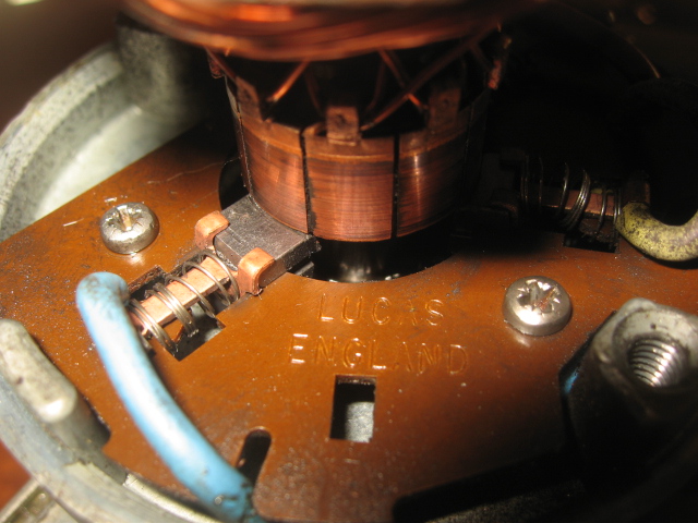

OK, bien que le serrage du tube et le bridage définitif du moteur devront être menés de concert, en veillant à ce qu’il n’y ai pas de contrariété d’un serrage l’autre, en trouvant la position idéale du moteur.
Les fils a ce niveau là non rien à voir avec les schémas électriques constructeur. Les couleurs sont spécifiques à LUCAS.

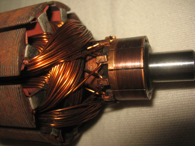

Le bleu : la masse (vers un charbon).
Le rouge : vitesse lente (vers un charbon).
Le jaune : vitesse rapide (vers le demi charbon).
Pour jouer sur la vitesse de rotation, il y a une largeur de charbon différent: étroit rapide, large lent. Dans le temps ils utilisaient une résistance, comme dans le système de ventilation pour obtenir les deux vitesses.

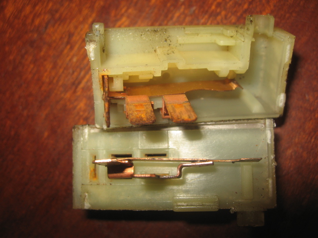

Court circuit franc sur le fusible des essuies glace : Commodo HS. Celui-ci étant riveté c’est irréparable, ou presque. Un bouton simple entre le fil vert ou (blanc liseré vert sur le td5 )et l’une des sorties lente ou rapide. Dans ce cas plus de lave glace, plus d’arrêt automatique, plus le choix de la vitesse facilement à moins de mettre deux boutons.
Plus de retour en position automatique : Inter fin de course HS (lamelle ou tétouille) ou +12V après contact n’arrive plus au moteur (oxydation connecteur ou fil coupé ou brulé), ou relais de tempo HS qui ne fait plus le lien entre moteur et commodo, ou problème de commodo.

5) Moteur ouvert, c'est plus simple, on enlève le clips par en dessous à l'aide d'un petit tournevis.
6) Ouverture possible du connecteur pour accéder au contacteur fin de course:
7) Dedans: Une source de panne fréquente, c'est une lamelle cassée, généralement celle poussée par le pion.
8 ) Principe du contacteur fin de course:
Rep C030-4 = masse Fil noir.
Rep C030-2 = vers centrale fil marron liseré vert.
Rep C030-1= arrivé 12V après fusible fil vert.
En position bouton sortie C030-2 est relier au 12 V = le moteur tourne , en position bouton appuyée C030-2 est relier à la masse = arret moteur.
9) On peut voir ici en position appuyée, une source de panne possible, l'oxydation au niveau du contact de C030-2 avec le 12V qui arc à chaque rupture, car c'est par là que le moteur fini d'être alimenté.

12) Ces fils, nous amènent directement aux charbons, contrairement au système que l'on pouvait trouver sur les série II ou la variation de vitesse était faite en passant à travers une résistance comme encore sur les moteurs de soufflerie de chauffage. Là il y a variation par la commutation des charbons.
13) La forme particulière du charbon de vitesse lente (jaune) fait qu'il y a moins de surface de contact sur un segment de palier.
14) Les charbons sur les paliers (collecteur rotatif) permettent d'alimenter les bobines du rotor, ainsi cela crée un champ magnétique qui s'oppose a celui des aimants situés sur le stator et permet de générer un mouvement par le phénomène de répulsion succesive.
Les charbons sont un bon moyen pour alimenter une partie rotative par rapport à une partie fixe. Mais il présente l'inconvénient de s'user :( .
Lorsque l'on n'arrive plus à distinguer la vitesse lente de la vitesse rapide, il est possible que le charbon vitesse lente soit usé.
15) C'est un moteur à aimant permanent, contrairement à un démarreur qui lui a des électro-aimants.
Une source de panne, un des deux aimants qui se décolle ça coince :( .
16) Attention lors du démontage du rotor! Il y a en bout d'axe une petite pastille qui facilite les frottements à ne pas perdre:
17) La mise en place des charbons aussi appelé "balais",sur le collecteur est facilitée par un petit tournevis:
18)
19) Il y a un repérage pour positionner les carters:
20) Avant de refermer, il faut inspecter les bobines du rotor appelé aussi induit. On peut également mesurer si on a un doute, il ne doit pas y avoir de continuité entre l'axe et les paliers du collecteur et pas de court-circuit entre les bobines de l'induit, difficile à mesurer car ce sont des petites valeurs de résistance. L'état d'usure des axes de palier et des paliers.
Conclusion pour Pater :

Bon , c'est un problème d'interrupteur de fin de course.
Languette cassée, surement par fatigue.
J'avais un peu peur que l'accès et démontage du logement de l'interrupteur fin de course soit long et fastidieux. En fait, 10 minutes, et encore, grâce aux photos de LØLØ.
J'espère que LR vend cela en pièce détaché, pas en un ensemble complet avec moteur !

J'ai remonté le tout sans la languette cassée et le doigt. J'aurais surement dû la laisser en place car maintenant les départs et arrêts sont moins francs.
Mais bon. Comme les essuies glaces fonctionnent.... :roll:
