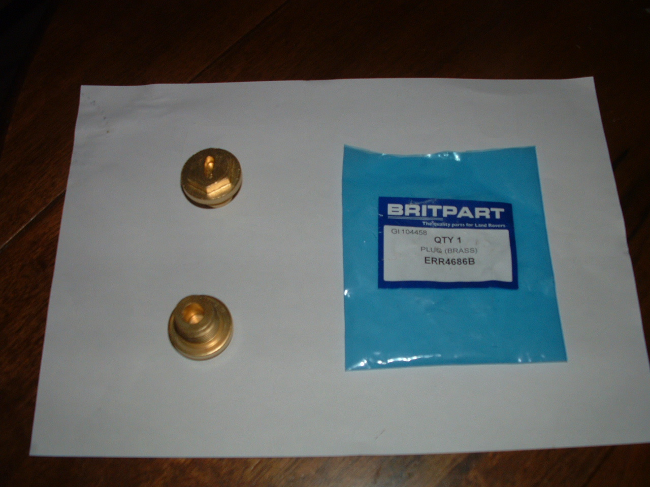

Salut Pater,The Pater a écrit : Il m'est revenu un courrier des lecteur de LRO en 1997 ou 1998 où un possesseur de 300 Tdi (sur un Disco) avait eu un problème similaire, mais s'en était rendu compet un peu tard (de mémoire). Il avait pesté contre ces "machin en plastique" et avait fait faire deux bouchons filetés en laiton ou cuivre.
Ce problème me paraît assez fréquent et pour cause, c'est la première emmerde que j'ai eu sur mon disco 300TDI....alors je voulais te montrer ça: Je les ai acheté chez LRSERIES : sous la dénomination:"RADIATOR FILLER PLUG (BRASS)" soit en français:"PRISE DE REMPLISSAGE DE RADIATEUR (LAITON)" au prix unitaire de 1.99 Livres réf: ERR4686B.
Je les monterai aprés nettoyage complet de mon circuit prévu pour ce week end quand j'aurai trouvé......les joints toriques non inclus dans le sachet..... A+

Cela parait cher, mais le bouchon semble avoir la forme de l'original. Ce n'est donc pas n'importe quel bouchon trouvé en quincaillerie puis vendu à prix fort. AMHA.nanard833 a écrit : Je les ai acheté chez LRSERIES : sous la dénomination:"RADIATOR FILLER PLUG (BRASS)" soit en français:"PRISE DE REMPLISSAGE DE RADIATEUR (LAITON)" au prix unitaire de 1.99 Livres réf: ERR4686B.
Reste que j'ai des doutes sur le logement du joint torique.

Les joints toriques ont la ref suivante : ERR4685 - RADIATOR FILLER PLUG O RING - 0.19£ HT le bout chez le même fournisseurnanard833 a écrit : Je les ai acheté chez LRSERIES : sous la dénomination:"RADIATOR FILLER PLUG (BRASS)" soit en français:"PRISE DE REMPLISSAGE DE RADIATEUR (LAITON)" au prix unitaire de 1.99 Livres réf: ERR4686B.
T'as du bol, j'en ai commandé y'a 15 jours, voici les dimensions :
dia intérieur : 22 à 22,2 mm
dia du tore : 3 mm
(à confirmer avec les cotes des catalogues, car pas facile de mesurer ce morceau de caoutchouc)
Si ca urge et que t'en trouves pas, j'en ai 2 d'avance.
Ludo
Re: Re:
Perso, ca ne me parait pas hors de prix.The Pater a écrit :Cela parait cher, mais le bouchon semble avoir la forme de l'original. Ce n'est donc pas n'importe quel bouchon trouvé en quincaillerie puis vendu à prix fort. AMHA.nanard833 a écrit : Je les ai acheté chez LRSERIES : sous la dénomination:"RADIATOR FILLER PLUG (BRASS)" soit en français:"PRISE DE REMPLISSAGE DE RADIATEUR (LAITON)" au prix unitaire de 1.99 Livres réf: ERR4686B.
Certes les bouchons de radiateur (domestiques) en vente chez brico sont moitié prix, mais le filetage est aussi beaucoup plus court (et personnellement, même si ca marche chez tous ceux qui en ont monté), j'ai préféré un bouchon avec un filetage + long pour à peine plus cher.
Quant à la gorge du joint, franchement j'ai un bouchon laiton et plastique sous les yeux, c'est kif kif !
Ludo
- Messages : 13698
Re: Re:
D'accord, cela devait être la façon dont la photo rendant la rainure qui m'a fait douter.ludo59 a écrit : Quant à la gorge du joint, franchement j'ai un bouchon laiton et plastique sous les yeux, c'est kif kif !

et comme ça?
A+Gratter la botte ne soulage guère quand ça démange à l'intérieur (proverbe chinois)
- Messages : 13698
Re: Fragilité des vis de remplissage d'eau du 300 Tdi
Ben voilà ! tip top.nanard833 a écrit :et comme ça?
Maintenant c'est clair.

Je viens de vérifier sur le net, pas de bol les 2 dimensions existent : 22 et 22,2 (avec le tore en 3mm off course)ludo59 a écrit :Les joints toriques ont la ref suivante : ERR4685 - RADIATOR FILLER PLUG O RING - 0.19£ HT le bout chez le même fournisseurnanard833 a écrit : Je les ai acheté chez LRSERIES : sous la dénomination:"RADIATOR FILLER PLUG (BRASS)" soit en français:"PRISE DE REMPLISSAGE DE RADIATEUR (LAITON)" au prix unitaire de 1.99 Livres réf: ERR4686B.
dia du tore : 3 mm
Ludo
Reste à mesurer le bouchon en laiton : 23 mm !!!!
Ludo
bouchon laiton gorge du joint:dia int: 23
dia ext 29
profondeur: 1,5
je vais essayer de trouver ça ou je remonterai ceux des bouchons plastiques si je peux pas faire autrement
merci Ludo pour ton aide A+

Quelle taille de joint torique tu as pris ? 23 x 3 ?
oui tout à faitA+ludo59 a écrit :Quelle taille de joint torique tu as pris ? 23 x 3 ?
