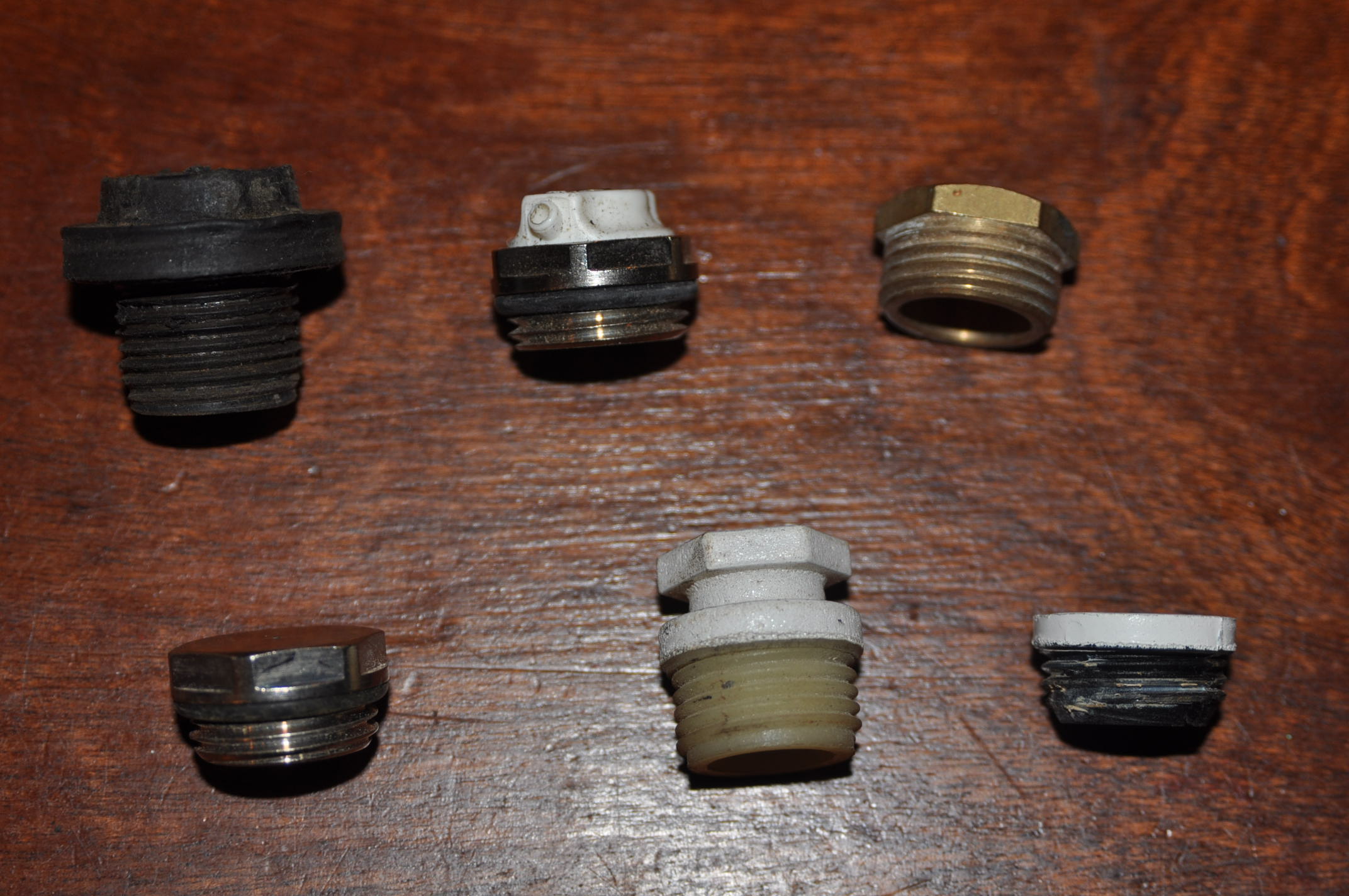

:mrgreen: :mrgreen: Salut, pater, bien sur!!! Tout a été dit ...
Quelques bidules que l'on peut mettre à la place.
Le premier en haut à gauche le bouchon d'origine; le deuxième à sa droite le top, muni d'un petit carré de vidange et d'un joint torique; le troisième un bouchon classique en laiton; le quatrième chromé avec une porté un peu plus large prévue pour un joint torique; le cinquième et sixième ce sont des obturateurs fournit sur les radiateur neuf Acova, n'importe quel plombier en à des kilos dans son camion à gratuits voir pas chère...
Sous un autre angle, coté tête...

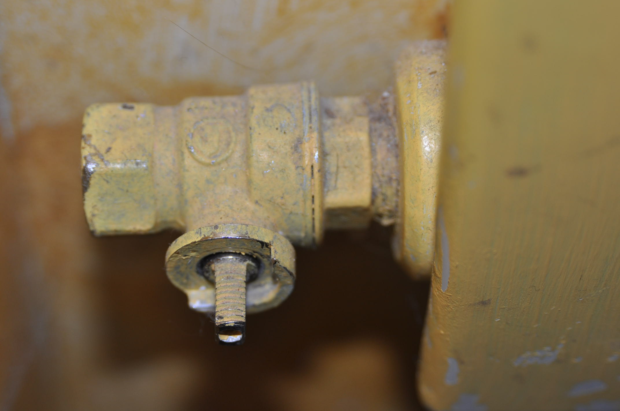

On peut aussi utiliser un petit robinet quart de tour.

LØLØ a écrit :le quatrième chromé avec une porté un peu plus large prévue pour un joint spi
2 € la paire chez Brico Dépot, j'en ai un sur mon Disco depuis que cette saloperie de bouchon en plastique a avalé son extrait de naissance...

J'ai essayé le 3eme (de base), ça fuit sauf à mettre un wagon de téflon (ou autre).
Donc pour l'instant c'est un bouchon plastique "neuf" (même pas un an) et ce sera un "comme le chef" bientôt.

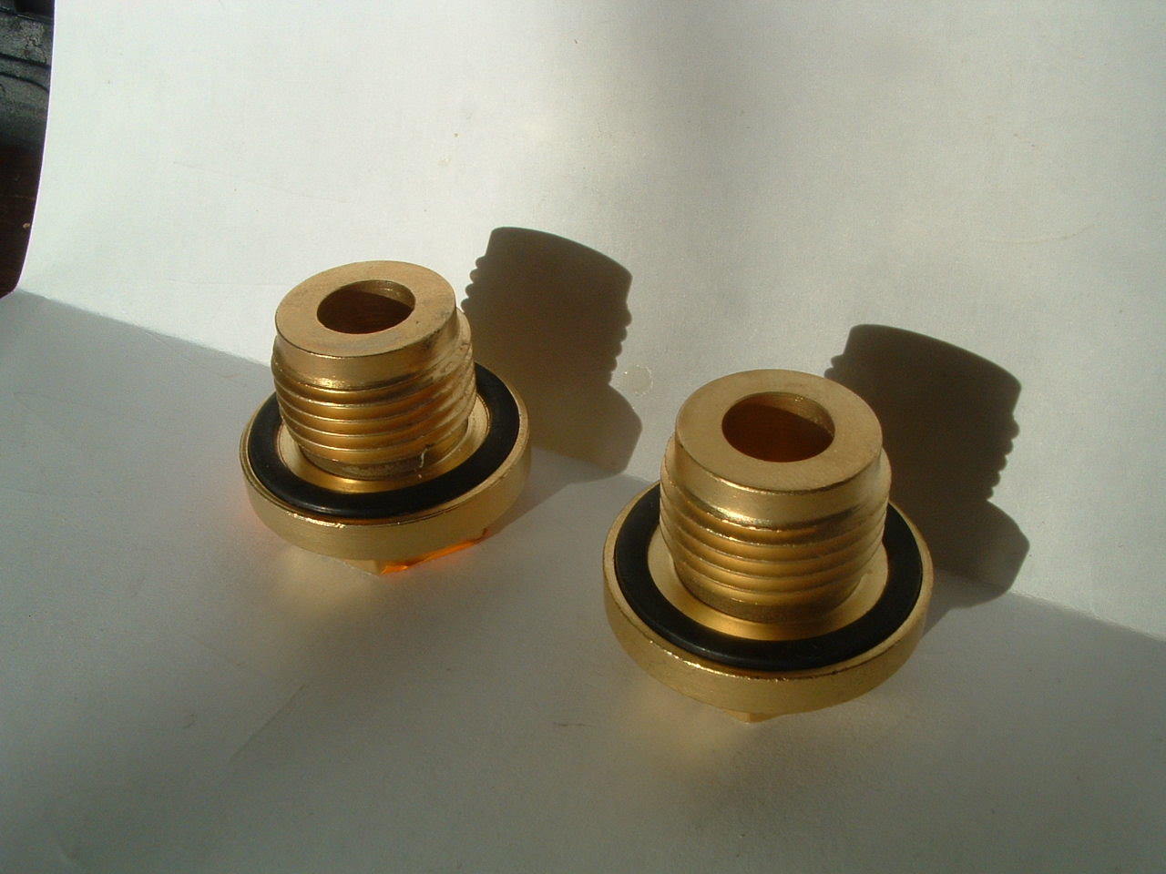

Salut Pater,
Ce problème me paraît assez fréquent et pour cause, c'est la première emmerde que j'ai eu sur mon disco 300TDI....alors je voulais te montrer ça:
bouchon de radiateur et boitier de thermostat en laiton BRITPART
Je les ai acheté chez LRSERIES : sous la dénomination:"RADIATOR FILLER PLUG (BRASS)" soit en français:"PRISE DE REMPLISSAGE DE RADIATEUR (LAITON)" au prix unitaire de 1.99 Livres réf: ERR4686B.
Je les monterai aprés nettoyage complet de mon circuit prévu pour ce week end quand j'aurai trouvé......les joints toriques non inclus dans le sachet..... :sm4: A+ :sm6:

T'as du bol, j'en ai commandé y'a 15 jours, voici les dimensions :
dia intérieur : 22 à 22,2 mm
dia du tore : 3 mm
(à confirmer avec les cotes des catalogues, car pas facile de mesurer ce morceau de caoutchouc)
Si ca urge et que t'en trouves pas, j'en ai 2 d'avance.
Ludo

Perso, ca ne me parait pas hors de prix.
Certes les bouchons de radiateur (domestiques) en vente chez brico sont moitié prix, mais le filetage est aussi beaucoup plus court (et personnellement, même si ca marche chez tous ceux qui en ont monté), j'ai préféré un bouchon avec un filetage + long pour à peine plus cher.
Quant à la gorge du joint, franchement j'ai un bouchon laiton et plastique sous les yeux, c'est kif kif !
Ludo

ludo59 a écrit : Quant à la gorge du joint, franchement j'ai un bouchon laiton et plastique sous les yeux, c'est kif kif !
D'accord, cela devait être la façon dont la photo rendant la rainure qui m'a fait douter.
Re: Fragilité des vis de remplissage d'eau du 300 Tdi
et comme ça?
Messages : 13976
nanard833 a écrit :et comme ça?
Ben voilà ! tip top.
Maintenant c'est clair.

Je viens de vérifier sur le net, pas de bol les 2 dimensions existent : 22 et 22,2 (avec le tore en 3mm off course)
Reste à mesurer le bouchon en laiton : 23 mm !!!!
Ludo
bouchon laiton gorge du joint:dia int: 23
dia ext 29
profondeur: 1,5
je vais essayer de trouver ça ou je remonterai ceux des bouchons plastiques si je peux pas faire autrement
merci Ludo pour ton aide :wink:A+

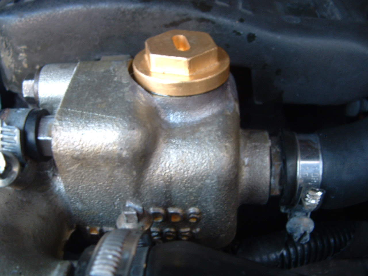

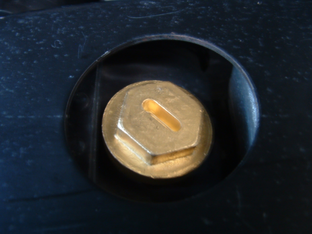

Pour finir de convaincre le Pater :wink:
les bouchons laiton avec leurs joints
le premier en place sur le radiateur
le deuxième en place sur le boitier du thermostat
