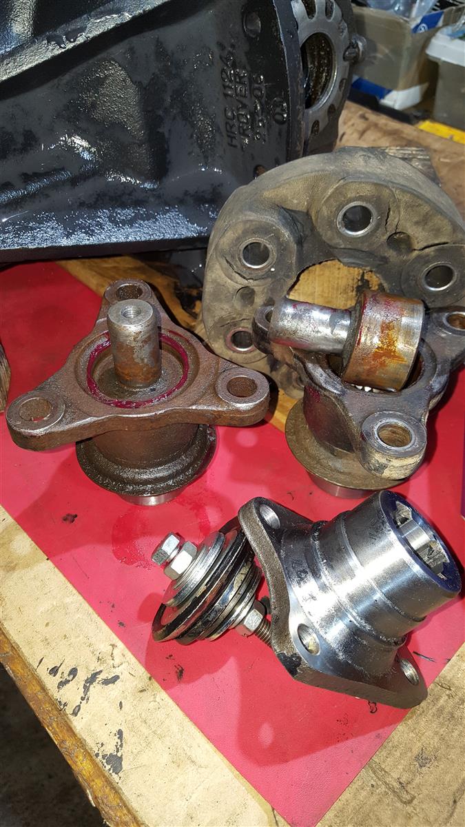

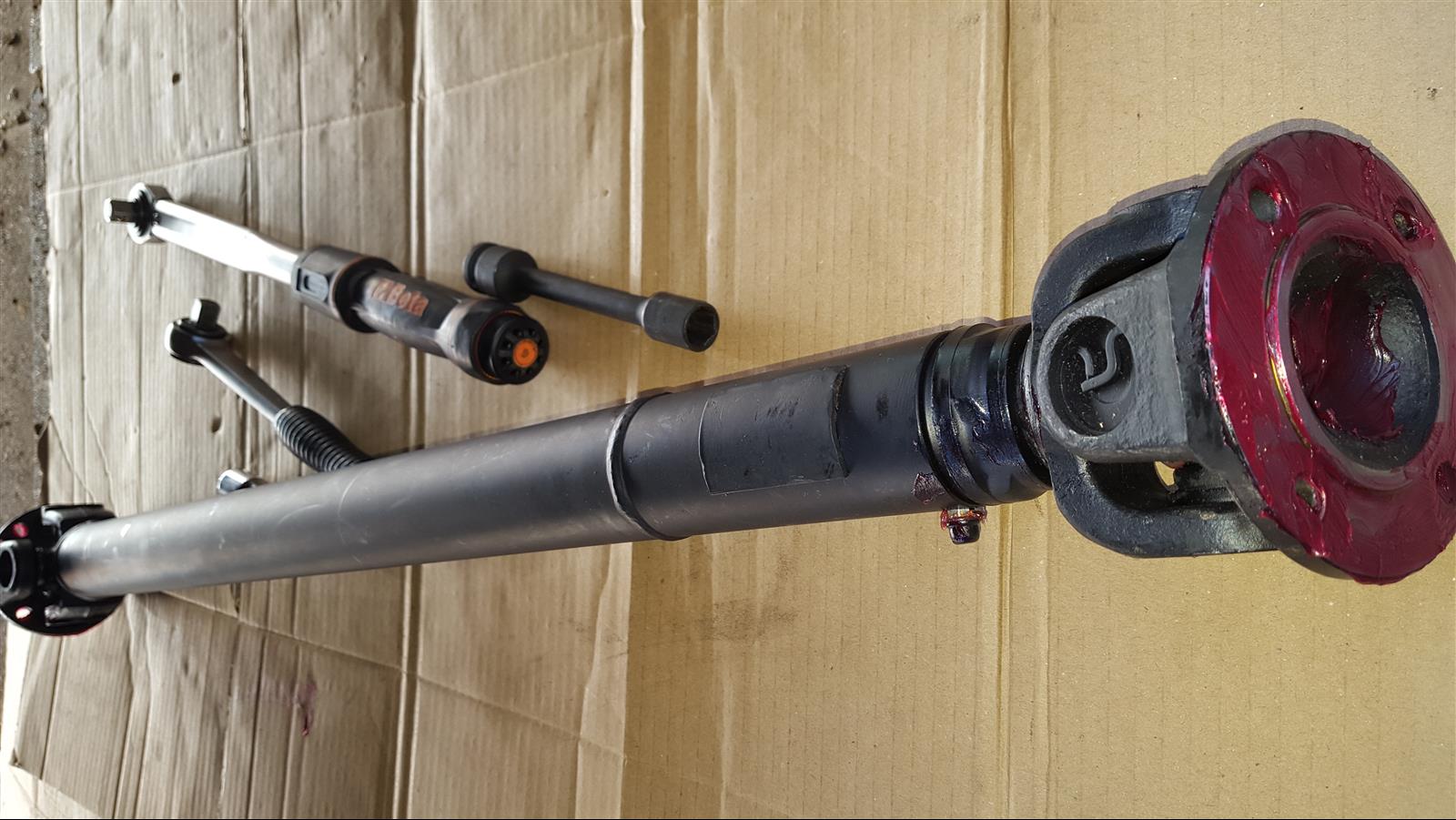

Flector viré remplacé par arbre AR 2 cardans et tulipe
Plutôt que d'ouvrir un nouveau post.... :mrgreen:

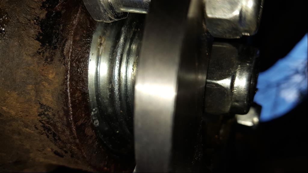

J'ai donc remplacé mon flector par une tulipe et un arbre double-cardan sur mes Disco 300 TDI (car souvent le roulement interne à l'arbre est HS avec les rehausses suspension)

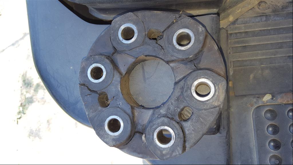

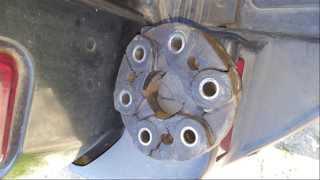

Le flector :
On ne regrettera pas son démontage il y avait urgence !

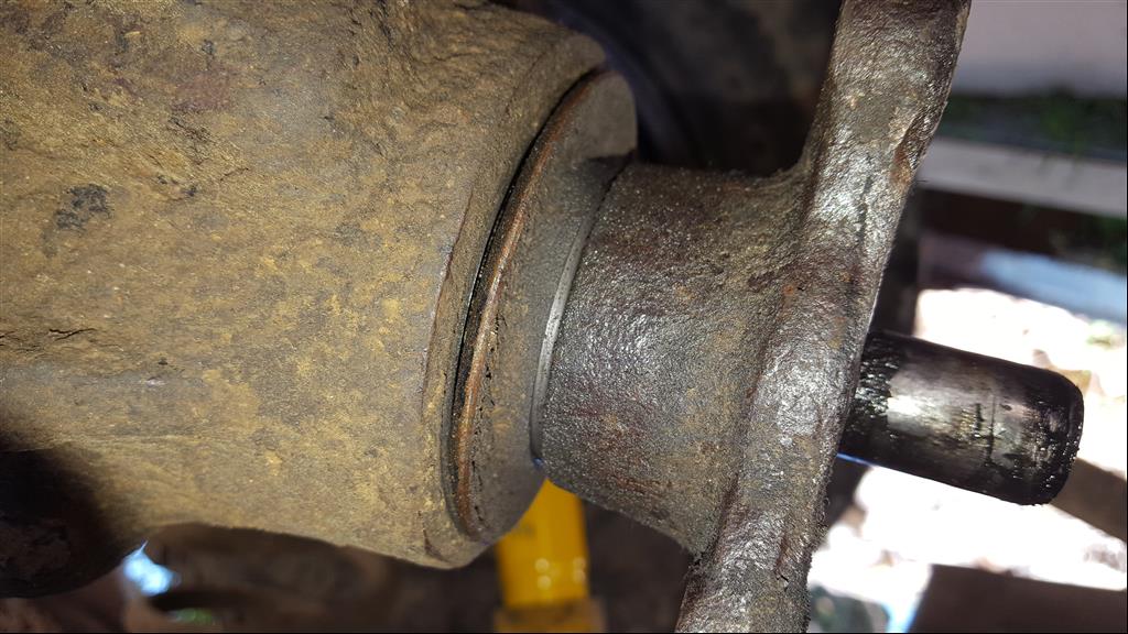

L'arbre et son roulement HS (motivation de l'opération) quasi impossible à extraire en l'état :
Modifié en dernier par RR VM 1992 le 09/04/2020 22:18, modifié 1 fois.

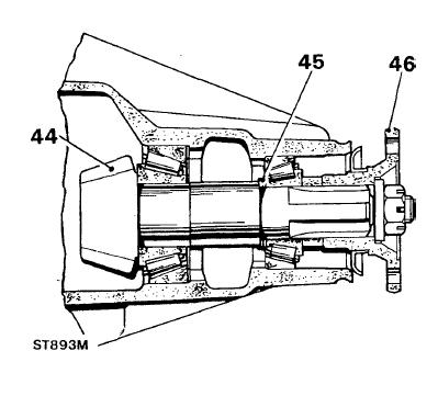

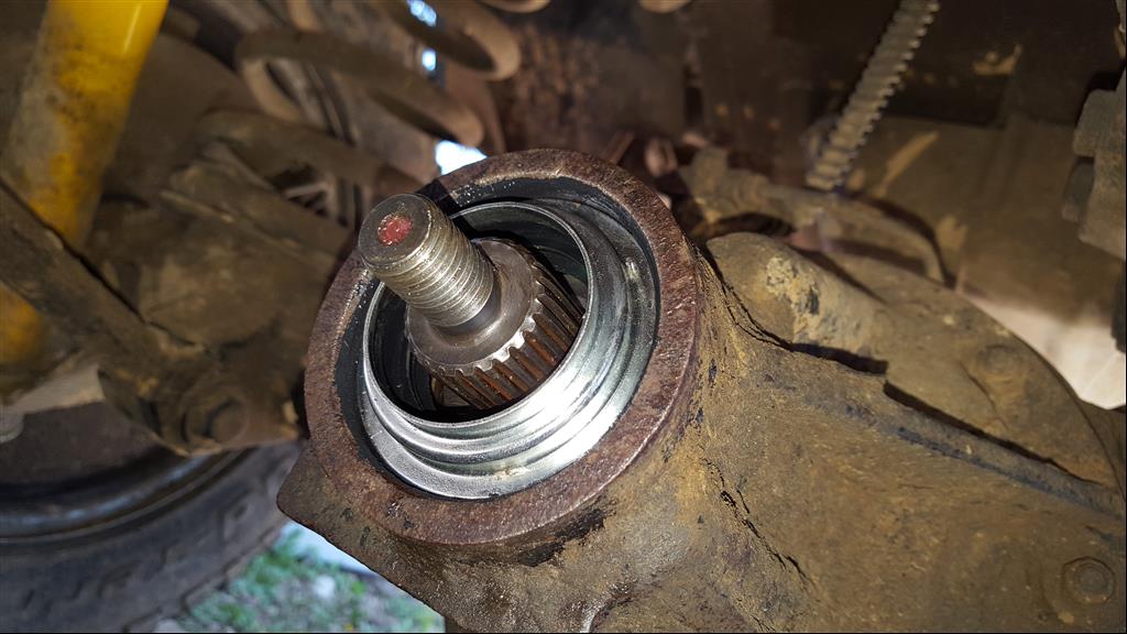

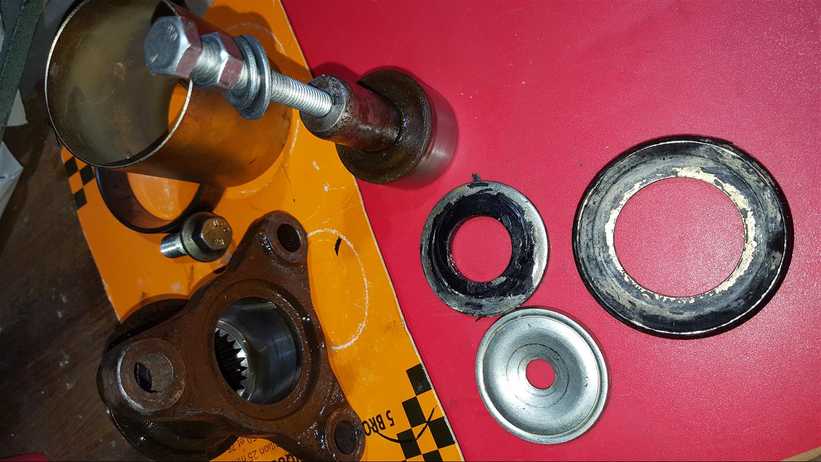

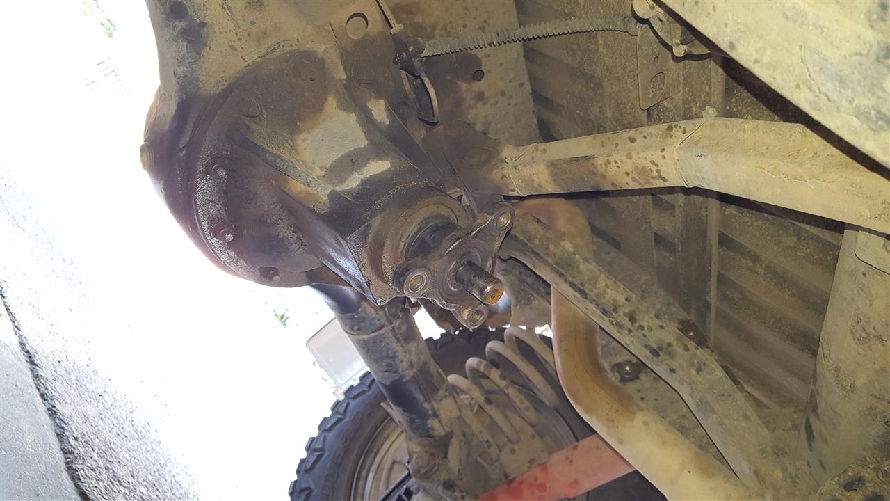

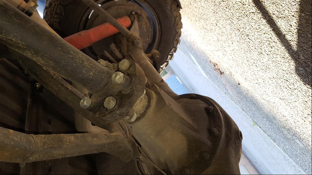

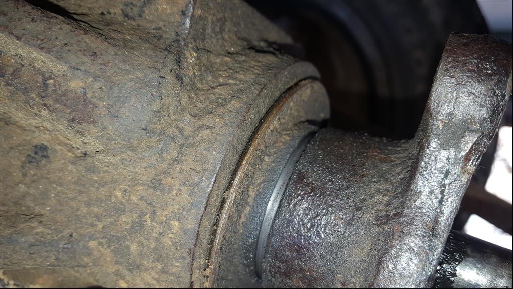

La suite avec l'ancienne tulipe qui serai extraite avec un outil fait maison (une plaque de tôle de 6 mm avec trois perçages et trois boulons)
On notera, au passage, la mauvaise conception du pare-poussière qui "flotte" sur la tulipe et ne rempli plus trop son rôle :
On enlève l'écrou central avec une clé à choc vu qu'il est bien bloqué (plus de 70 Nm) et freiné (loctite)
L'extraction avec l'outils Land Rover doit certainement être plus aisé car la plaque d'acier de mon arrache bidouillé a plié au point de ne plus être photogénique !
L'outils J5981 Land Rover en bas de la photo :

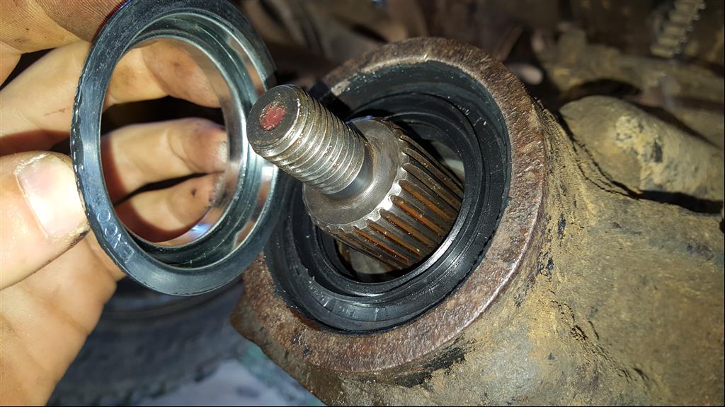

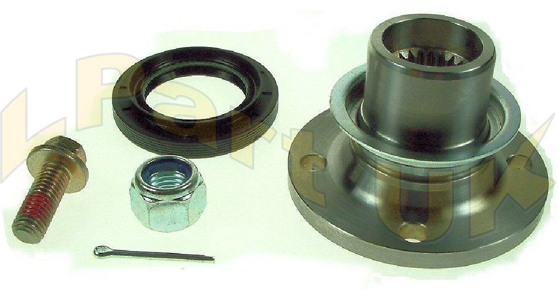

Voila le résultat ; un joint neuf moins épais est proposé dans le kit STC4858 qui propose également un pare-poussière plus efficace :
Modifié en dernier par RR VM 1992 le 09/04/2020 22:09, modifié 2 fois.
Re: arbre arrière

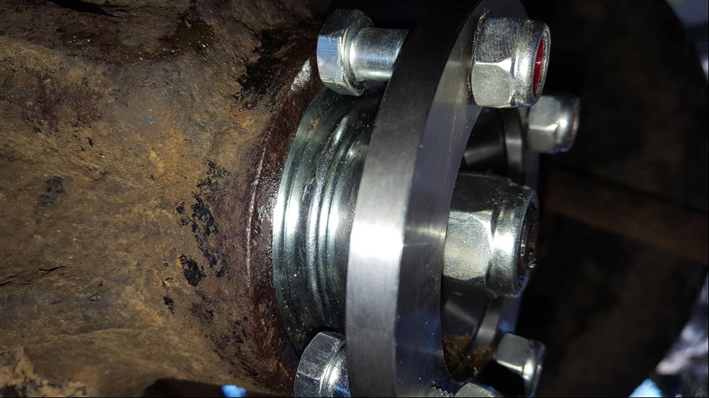

La nouvelle tulipe est positionnée avec ses boulons de cardan neuf (à ne pas oublier) :
Serrage au couple requis 130 Nm du boulon central qui demande un collage de loctite (voir page 567 du PDF du manuel d'atelier) :
En gros plan le nouveau cache poussière plus efficace grâce au nouveau joint moins épais :

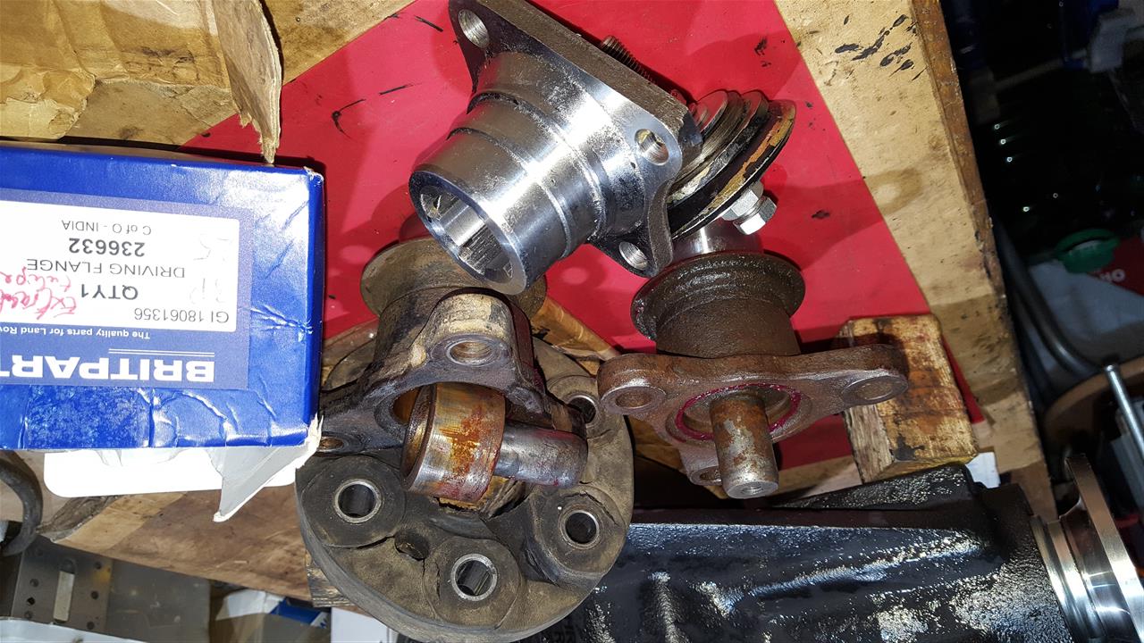

Remplacement flectors par arbre 2 cardans suite
Autre solution pour extraire aisément le pivot central qui va dans le roulement coté arbre (souvent soudés par la rouille) :
Une tulipe de Série III (référence 236632) avec un empilage de rondelles de grosse section et une vis M10 de 10-12 cm
