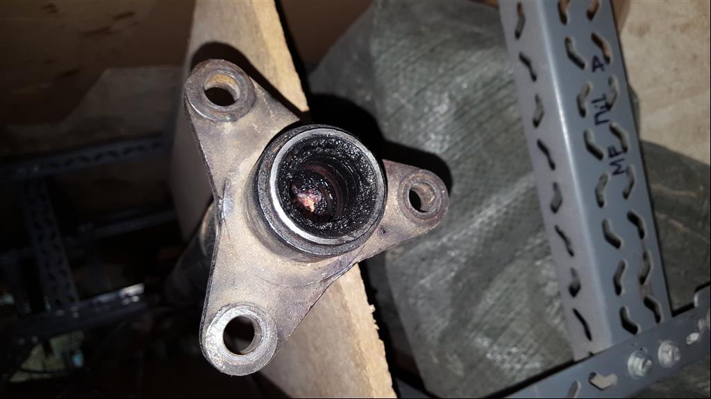

J'ai donc remplacé mon flector par une tulipe et un arbre double-cardan sur mes Disco 300 TDI (car souvent le roulement interne à l'arbre est HS avec les rehausses suspension)
Le flector :
On ne regrettera pas son démontage il y avait urgence !
L'arbre et son roulement HS (motivation de l'opération) quasi impossible à extraire en l'état :
Le flector :

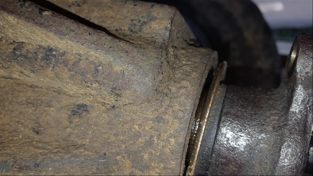

La suite avec l'ancienne tulipe qui serai extraite avec un outil fait maison (une plaque de tôle de 6 mm avec trois perçages et trois boulons)
On notera, au passage, la mauvaise conception du pare-poussière qui "flotte" sur la tulipe et ne rempli plus trop son rôle :
On enlève l'écrou central avec une clé à choc vu qu'il est bien bloqué (plus de 70 Nm) et freiné (loctite)
L'extraction avec l'outils Land Rover doit certainement être plus aisé car la plaque d'acier de mon arrache bidouillé a plié au point de ne plus être photogénique !
L'outils J5981 Land Rover en bas de la photo :
Voila le résultat ; un joint neuf moins épais est proposé dans le kit STC4858 qui propose également un pare-poussière plus efficace :
